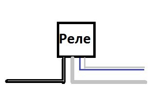

« Ответ #4 : 22:14, 19.04.2014 »
Есть вот такая релюшка, я так понимаю она управляет свечами, одного понять не могу как !?))))
То что я понял, два толстых провода, черный с белой полоской идет к колодке которая к свечам(тока вот на прямую или там еще что то есть) дальше белый провод толстый уходит в салон, это провод + если предохранитель GLOW сгорает, то там он пропадает, одно не понятно почему он уходит в салон, ну и два потоньше провода, один синий с красной полоской и белый, они тоже в салон уходят,
Кто может все таки объяснить съему работы всей это электроники ???
