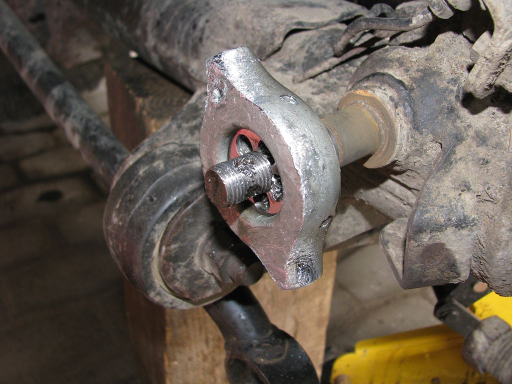

Маленькая поучительная история. При переходе с зимних 265/70 R16 на летние 35" получил шимми. И тут началось :wall: .
Панара стоит крепко и внешне в полном порядке:
Но при сборке гайка уже не закрутилась: резьба приказала долго жить. Оригинальное крепление тяги панара на мосту выполнено с использованием двух втулок-патиссонов, которые с двух сторон входят в конические отверстия уха параны. С какого-то момента замена патиссонов уже не улучшает ситуацию, так как ухо разбивается. В этих случаях популярным является переход от патиссонов к сайлентблоку, как на Land Cruiser 80 или Nissan Patrol/Safari 60/61. Но stass_03 подсказал более простой способ, который я и решил попробовать: просто перерезать резьбу на меньший диаметр :pardon: :
http://irkutsk-4x4.ru/index.php?topic=28842.0
Измерение остатков резьбы показало, что на пальце была резьба М16 х 1,5. Ближайшая стандартная резьба М14 х 1,5. Аккуратно обточил старую резьбу болгаркой до состояния, когда на стержне остается едва заметный рисунок от ниток резьбы:
Обычным леркодержателем подлезть к пальцу нереально: мешает переднее крепление продольной тяги и кулак. Сначала попробовал приварить к леркодержателю кусок трубы, но оказалось, что ее материал не варится :sarcastic_hand: . Пришлось делать из обойм подшипников и трубы приспособу:
Далее с маслом нарезал до упора новую резьбу:
Со старых патиссонов срезал около 0,5мм болгаркой, чтобы дать им возможность сильнее сжать ухо панары. Вот они рядом с новым:
И для верности обернул их одним слоем текстильной изоленты:
Кстати, это хороший полевой способ на время восстановить убитые патиссоны. Пластиковая изолента для этого не годится.
Собрал:
Гайка подошла от оригинальных рулевых наконечников. Но она на несколько миллиметров ниже стандартной, поэтому пришлось положить две шайбы, чтобы совместить отверстие под шплинт с пазами корончатой гайки.
Шимми сильно уменьшился, но не прошел. Может всё же рулевой демпфер? Я всегда считал, что рулевой демпфер это борьба с последствиями, а не с причиной. Нормально функционирующая подвеска и рулевое управление в обычных условиях не нуждается в демпфере. И у меня всегда так и было. Мертвый двадцатилетний штатный демпфер пару лет назад я заменил на SAT, который вполне справлялся со своей задачей. Уже умер?
Для экспериментов приобрел новый SAT. Ведь если его предшественник справлялся, то и этого должно хватить:
Установил, сделал тестовый заезд, изменений никаких. Для верности снова снял панару для замены верхнего сайлентблока:
В нем не оказалось никаких изъянов. Да и попытка его поменять не удалась. Прессом он не вышел даже от 10 тонн. Выжигать или высверливать не было ни времени ни желания.Так что замену отложил на более позднее время. Затянул патиссоны посильнее. Тестовый заезд приятных новостей не принес...
Остается одно наиболее слабое звено: рулевой редуктор:
Каждую зиму он несколько лет тек. Летом высыхал. Сейчас проверил люфты на нем. На входном валу люфт ощутимый:
Всё, что можно с ним сделать, не считая замены сальников и сомнительных процедур по замене находящихся внутри 44 шариков на шарики большего диаметра, это выбрать слабину регулировочным винтом:
Главное не перетянуть, иначе начнет закусывать. Люфт входного вала после этой процедуры не изменился. Шимми тоже не исчез. Поменял б/у патиссоны на новые. Шимми не исчез. Жду контрактный рулевой редуктор, который предусмотрительно заказал у Игоря Barracuda несколько дней назад.
Спасибо коллегам vovazr и suzukoff, подсказали посмотреть состояние рамы. В рабочий день в потемках посмотрел и офигел. Кронштейн панары лопнул вдоль рамы с внешней стороны по всей ширине:
Сходиться трещина не хотела. Пришлось несколько раз с домкрата уронить машину этим кронштейном на чурку. На скоряк проварил трещину:
В таком состоянии рама дожила до выходных. Никакого шимми, естественно, уже не было и в помине. Открутил рулевой редуктор:
В этом месте ожидались сложности с удержанием болтов со стороны мотора в ограниченном пространстве. Но они достаточно легко решились. Задние два болта оказалось возможным удерживать головкой с воротком через короткий удлинитель :
Передние болты удалось зацепить рожковым ключом (на фото он едва виден из-за рулевого редуктора):
Сделал заготовку:
И вварил ее снаружи над трещиной:
Снаружи кронштейн покрасил грунт-эмалью три-в-одном типа ржавостопа. Когда высохнет в полости налью побольше мовиля. Надеюсь, что в таком состоянии кронштейн меня переживёт :mosking:

Ни разу не слышал и не встречал, что шимми возникает от люфта в рулевом редукторе. Если только он в хлам убитый, такого пока не видел. Алгоритм поиска шимми обычно такой: панара(сайлент-блоки и кронштейны крепления); рулевые наконечники. Если до этого шимми в машине не наблюдалось, то это все причины из-за которых он мог возникнуть. На истину на претендую, но по моему опыту это так.
П.С. Патиссоны нельзя тянуть посильнее и т.п., да и не за чем, внутренние втулки патиссонов всё равно не дадут закрутиться гайке дальше. Просто закручиваешь до упора и шплинтуешь. Обычно от "посильнее" срывается резьба или отламывается резьбовая часть.

Алексей же втулки подрезал, значит посильнее обожмется резина а не втулки.

На land-cruiser.ru тема про кронштейн тяги панара обсуждалась, эта проблема у всех  без исключения, и у меня в том числе, удивило, что ты ее не видел. У "Aziat"а на сайте даже накладка продается для усилоения кронштейна.
Так вот там один человек скакзал одну не не маловажную фразу "не важно как заварить, главное кто варит!"
(Квалификация сварщика очень важна)!
+ еще там кто-то в отверстие трубки штырь вбивал и обваривал для жесткост.
"Керосин" предположил, что рвет из-за изгиба тяги панара в вертикальной плоскости.
1. Желательно периодически поглядывать,
2. Сделать накладку подобно как у "Aziat"а, под рулевой индуктор плотно внахлест,
3. Может не лишним было бы усилить штырем в отверстие трубы,
4. Тягу панара усилить уголком, для исключения изгиба по вертикали.
Привет! Тему не видел... Хоть и искал...
Больше пока варить ничего не буду, чтобы не ослабить раму сваркой. А эта накладка будет мне индикатором, насколько приемлемо я научился варить ;)
