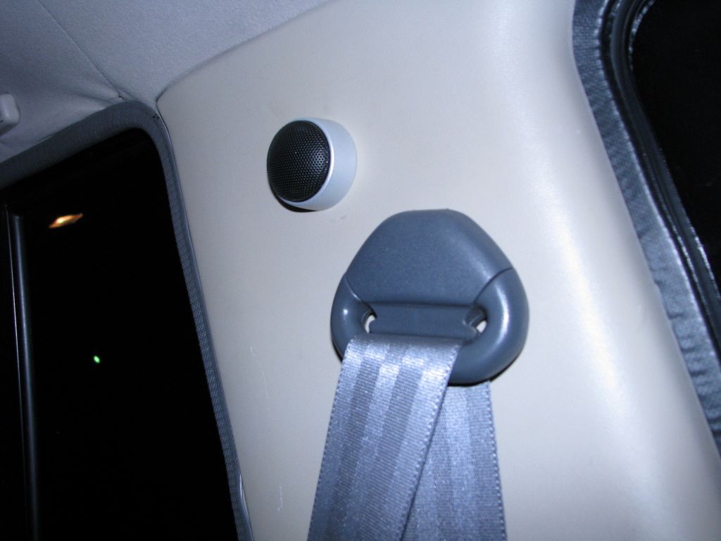

Твиттер притулился на стойке за задней дверью:
Должен сказать, что по сравнению с моей предыдущей машиной, звук получился полное фуфло: откровенно не хватает низких. На той у меня стоял саб стелс 62л с головкой 300мм. Тоже, кстати, самопальный.
