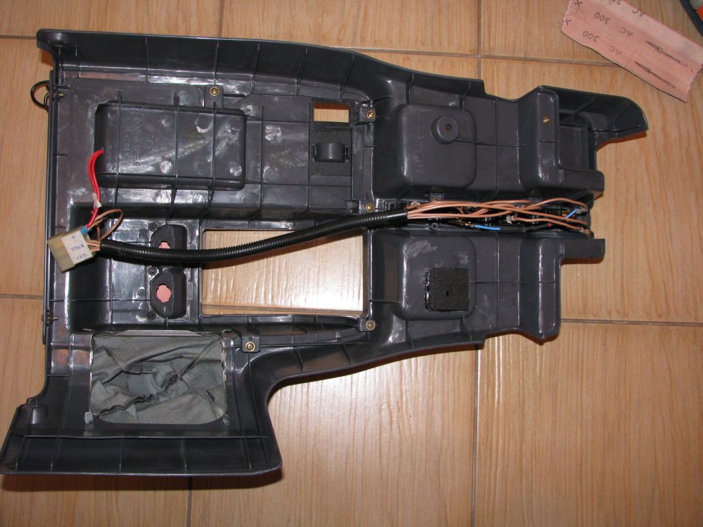

В центральной консоли собрана проводка и выключатели для рабочего света. Выключатели встали вместо ликвидированных пылесборников для монеток, кнопки регулировки аммортов и кнопки ECT:
На левую и правую фару переднего рабочего света отдельные выключатели, фронт собственный выключатель, для заднего света трехпозиционный выключатель: «нифига нету», «совместно со штатным светом заднего хода», «принудительно».
Выключатель ECT перенесен на новое место для освобождения гнезд под выключатели:
Сначала планировалось, что он встанет туда, где на фото стоит "манетоприемник %) ", но под этим местом оказался какой-то электронный блок, пришлось переносить левее и "глушить" отверстие хреновиной для монеток.

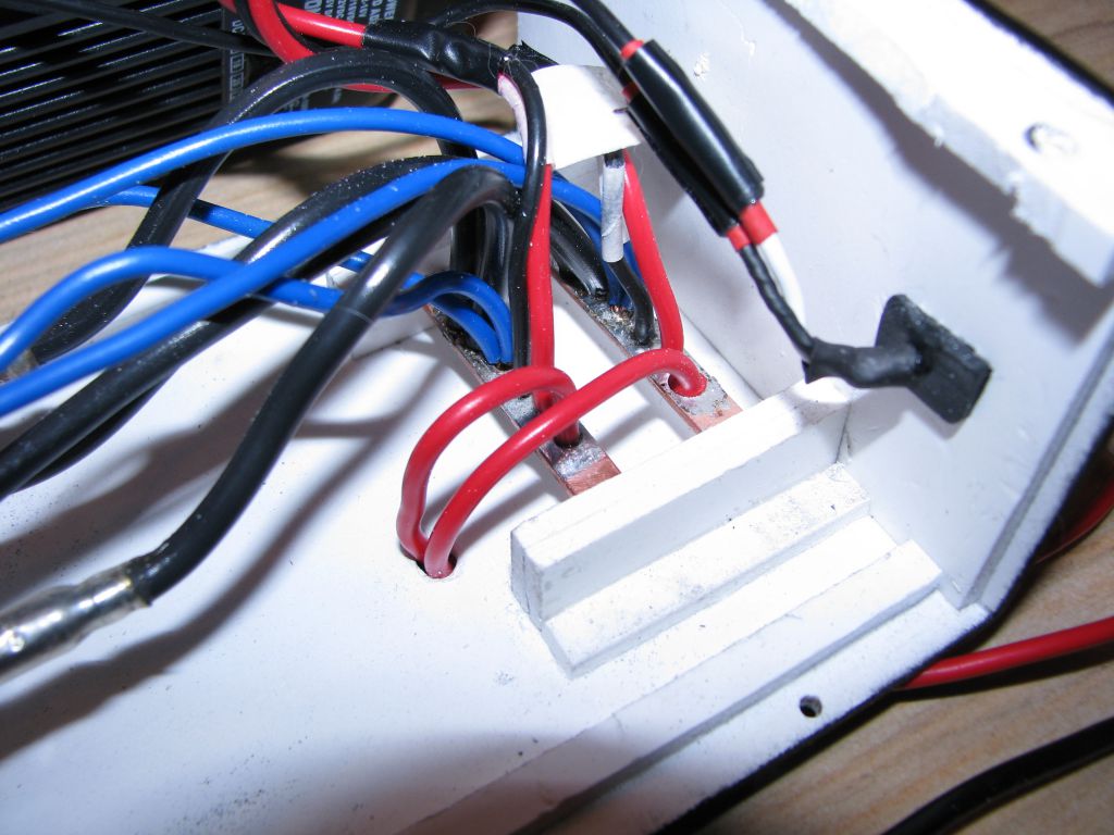

Забубенена вот такая коробочка:
А в ней медные шины «+» и «-»:

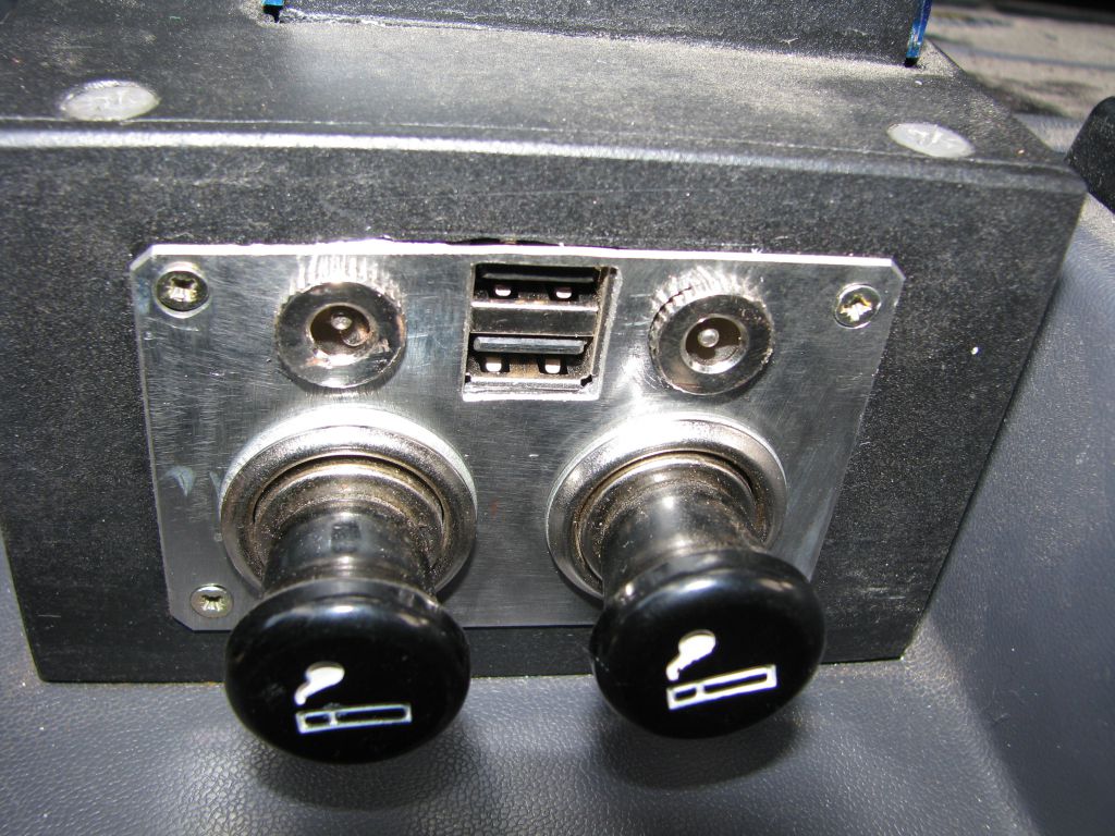

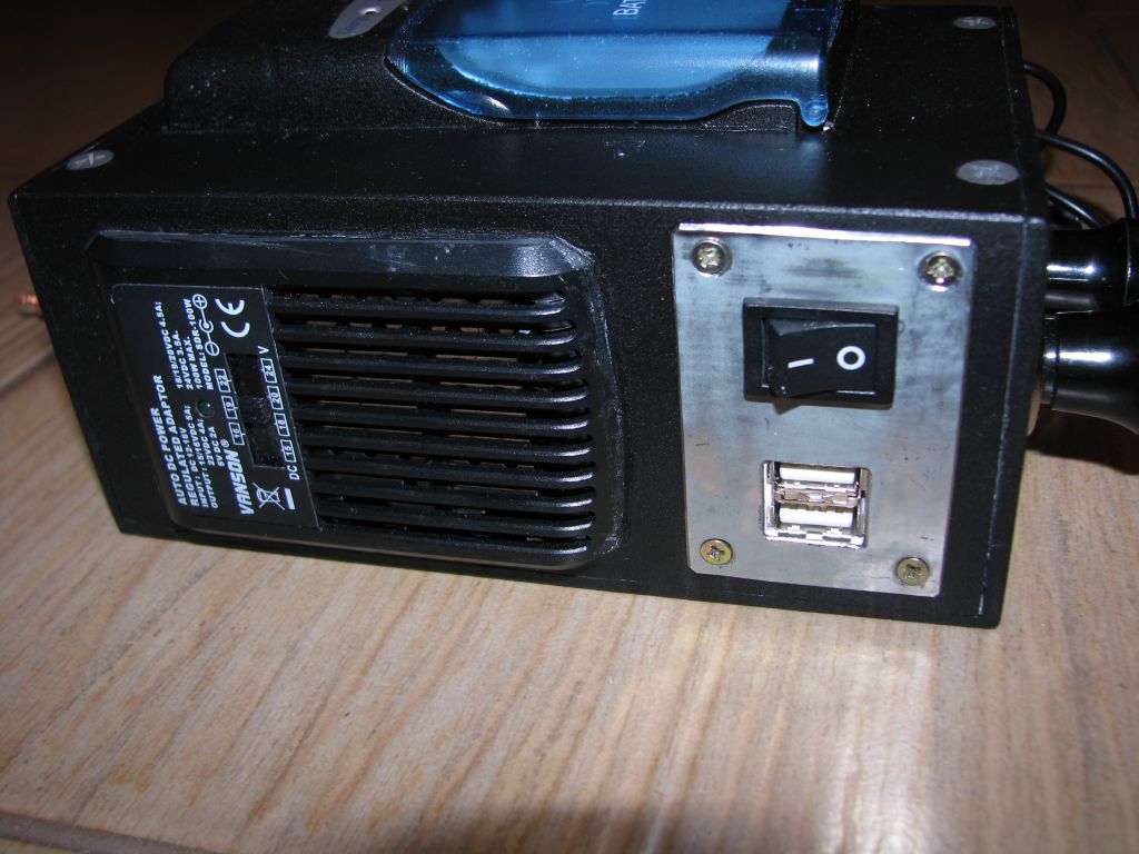

Два прикуривателя 12В и два 5мм разъема 12В:
Зарядное устройство для аккумуляторов АА и ААА, универсальный блок питания для ноутбуков с USB портом для питания всякой фигни от 5V. USB порт выведен наружу и выполнен сдвоенным:

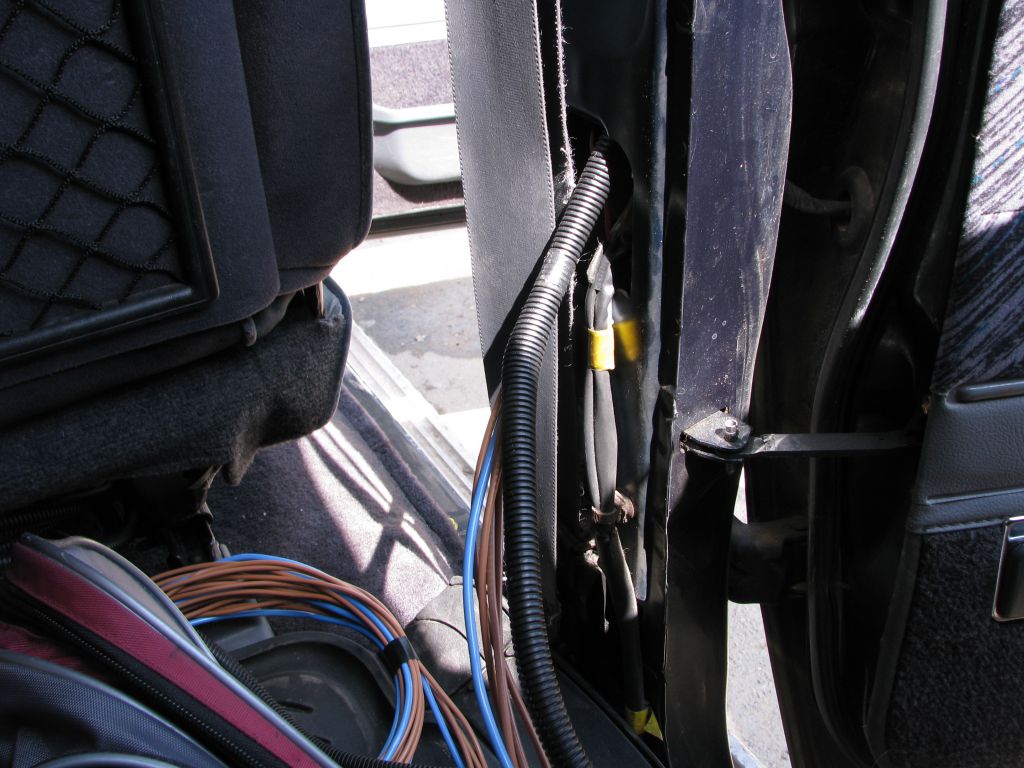

 Проводка для рабочего света выведена через среднюю стойку справа:
Пять проводов:
1. «-» (толстый)
2. «+» фронтальных центральных фар (HELLA Ultra Beam FF Long Range)
3. «+» фронтальной левой фары (HELLA Ultra Beam FF Close Range)
4. «+» фронтальной правой фары (HELLA Ultra Beam FF Close Range)
5. «+» задних фар (HELLA Ultra Beam FF Close Range)

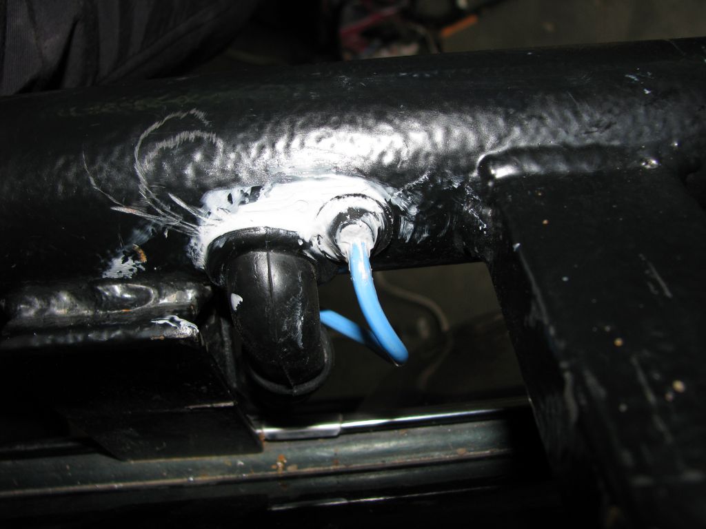

В стойке выполнено отверстие под гермовывод. Нужно пройти два слоя металла из трех. Пройти проводкой вниз получилось только между внутренним и средним слоем:
Отверстие намеренно несколько «деформировано» - это заход для резьбы гермовывода. Закрепить гермовывод изнутри стойки имеющейся в комплекте гайкой не получится: не подлезть:

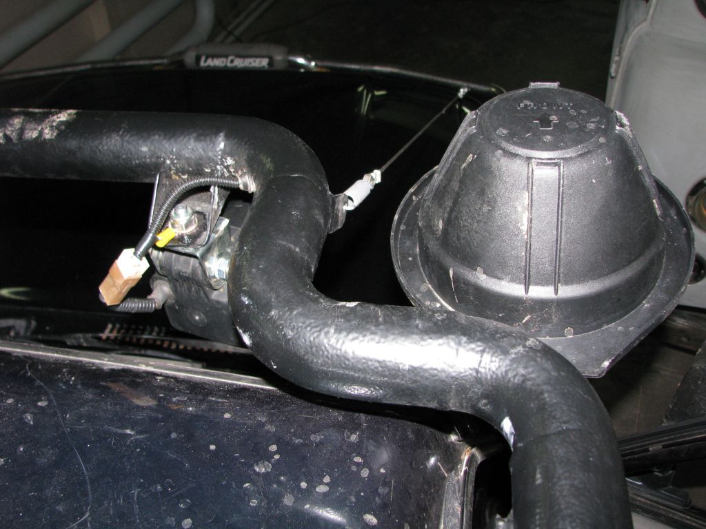

Мне удалость почувствовать себя настоящим сантехником, пробивающим засёр в трубе!!! С помощью стального тросика 2,2мм (без пластиковой оплетки) прошел насквозь все трубы, включая обвод вокруг шноркеля:
Подключение фар теперь выглядит так:
Вывод проводов из стойки в трубу выполнен при помощи резиновой гофры, предназначенной для проводки в двери, масса прикручена непосредственно к обвесу:
Ввод кабелей в трубу обвеса:
Вот теперь все аккуратно, я бы даже сказал, изящно! :ok: Но, как и говорил Хаус, гемор :wall:
