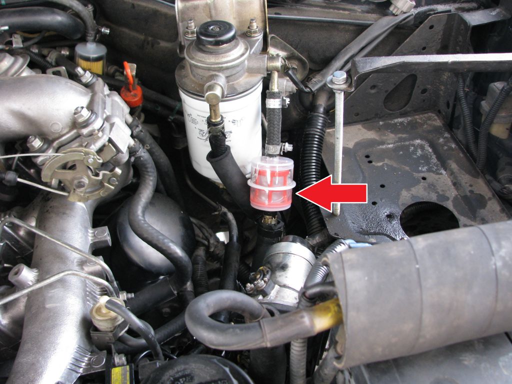

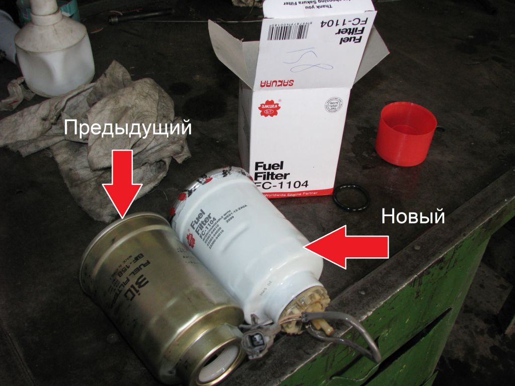

Сегодня дошел до 5-6 пунктов. Как по нотам проделал операцию промывки второй раз в жизни. По ходу заменил фильтры:
Поставил новый «сепар» за 50 рублей %) :

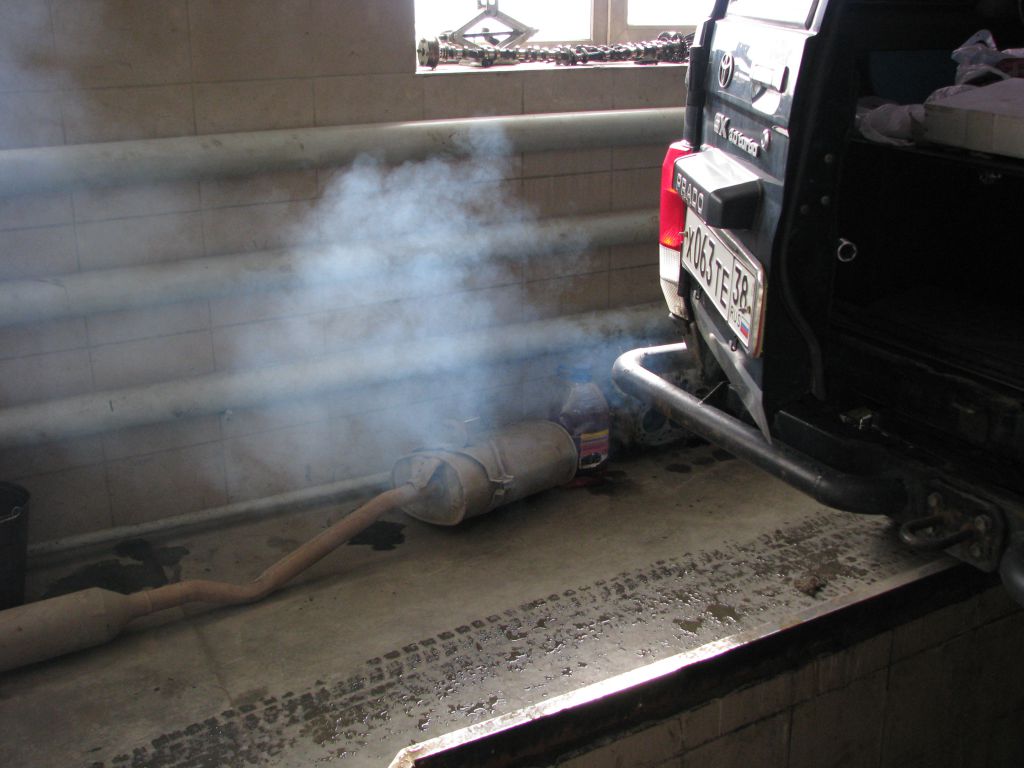

Кстати, братцы, я дымю :focus: . Дым то ли белый, то ли сизый :pardon:
Причину пока не выявил. Масло, вроде, не жрет, в бачке пузырей нет. Поэтому и хочу надеяться, что вылечится форсунками или ТНВД, чтобы не расстраиваться.

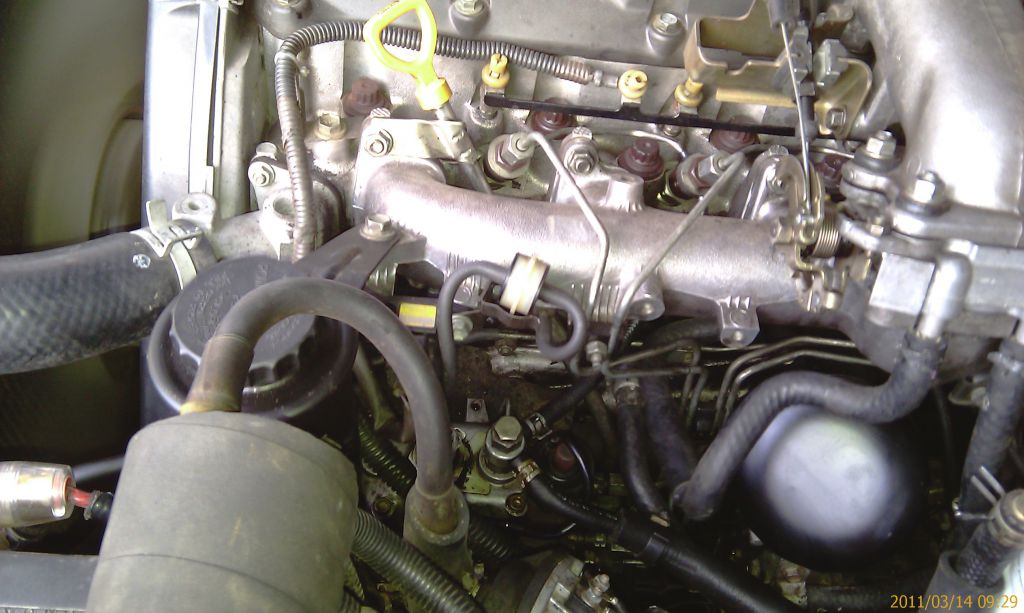

Вот как-то так (прогретый ХХ):

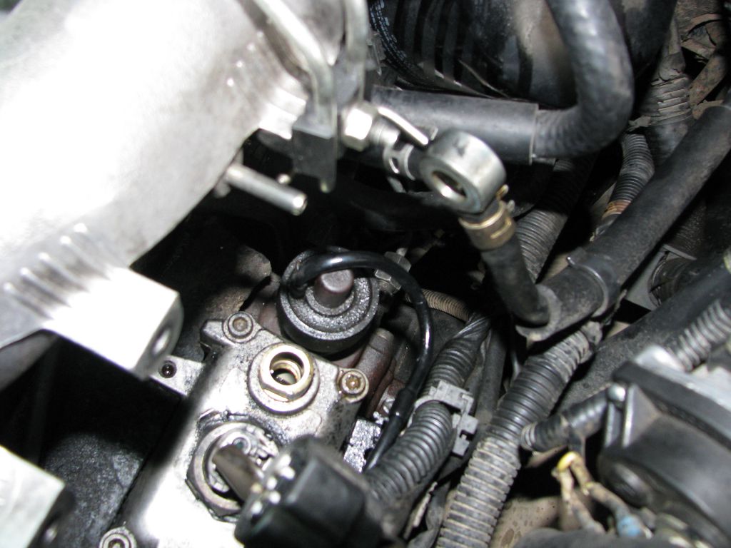

Для начала нужно снять лишнее, что мешает добраться до ТНВД, в первую очередь бачок ГУРа:
Вот бачок снят, под ним открылся впускной жиклер:

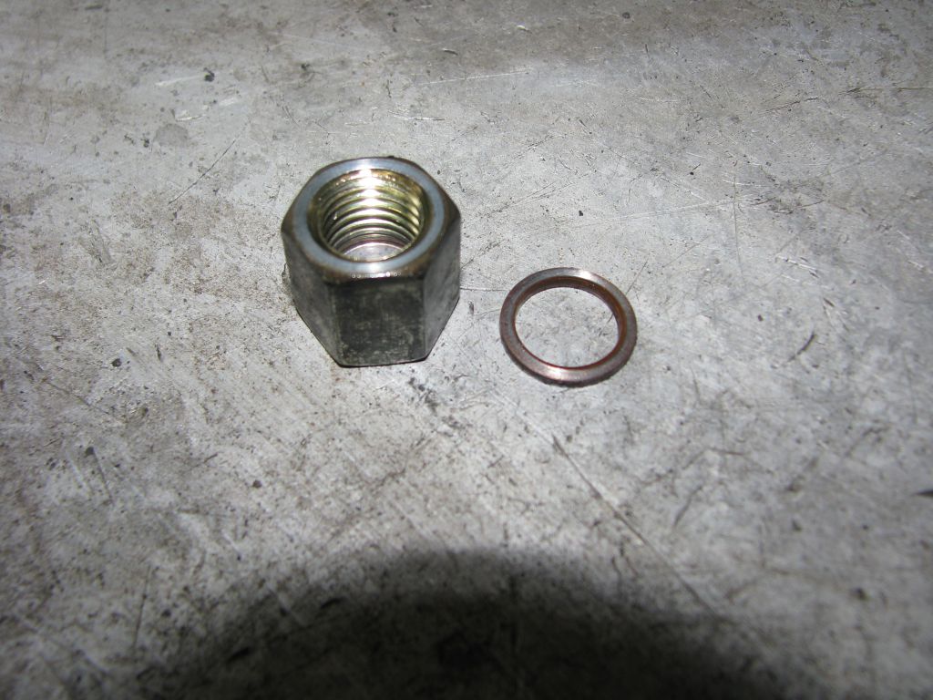

С жиклера простой головкой на 17 откручивается верхняя пустотелая заглушка, снимается кольцо-прокладка:
Вид после операции:
Снимается кольцо с трубками, из под него убирается кольцо-прокладка:

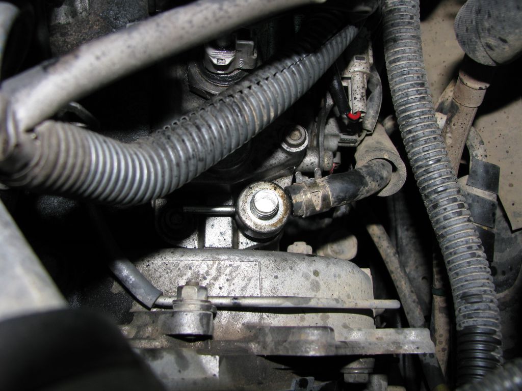

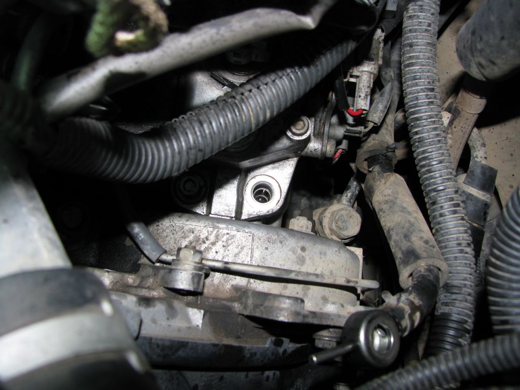

Высокой головкой на 17 выкручивается жиклер:
Вид после операции:
В моем случае, как и у многих других, ни в полости болта, ни в самом колодце сеточку найти не удалось :pardon: . Поскольку маловероятно, что до меня кто-то в ТНВД лазил, скорее всего, это как раз модель ТНВД без сеточки на входе.

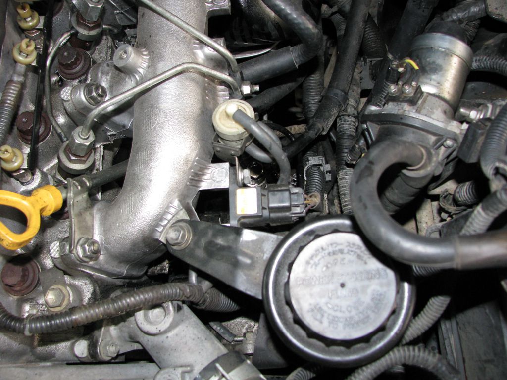

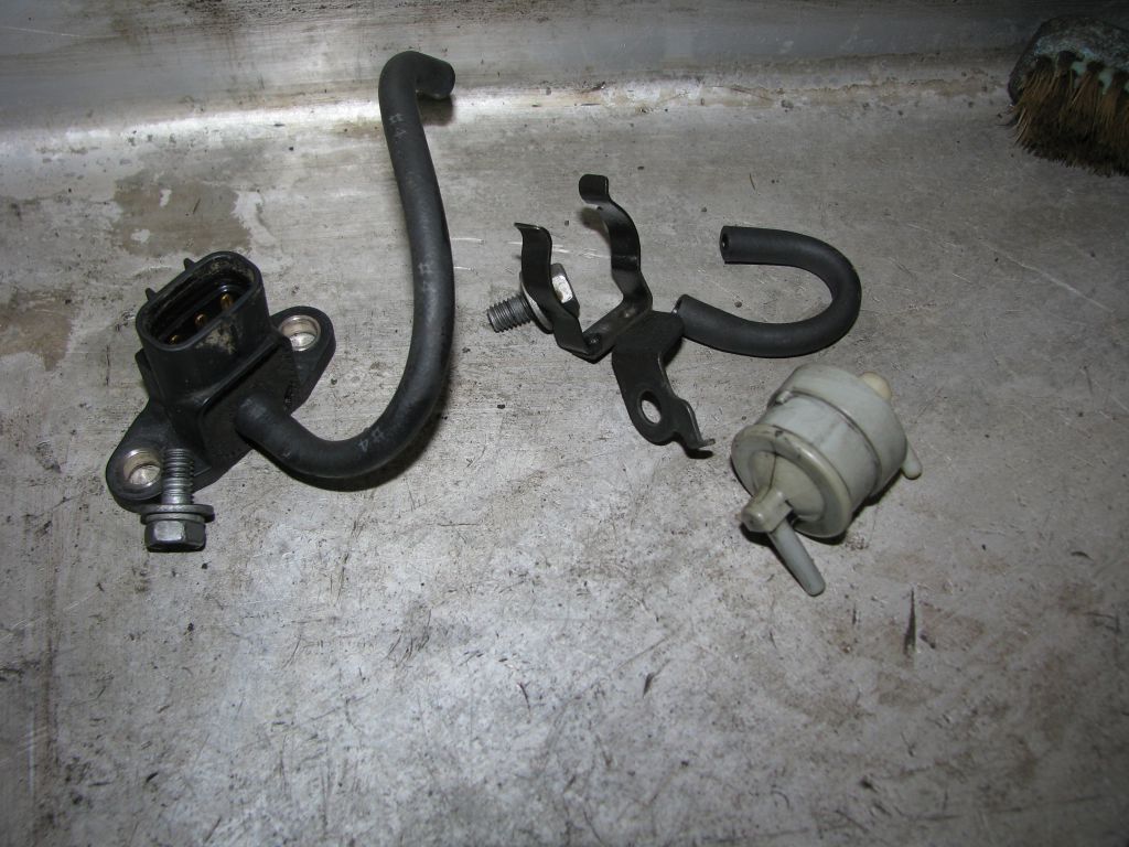

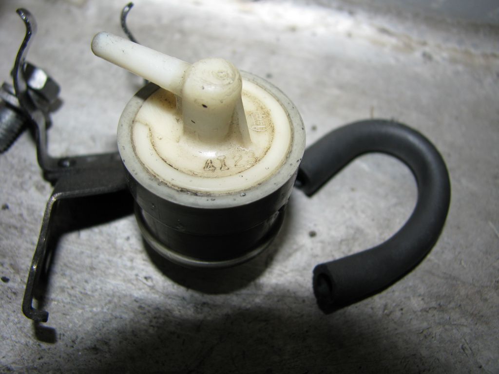

Для дальнейших действий демонтируется датчик наддува и его фильтр:

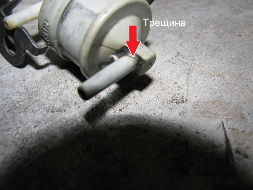

На всякий случай дунул в фильтр и выявил, что он негерметичный. Возможно, в этом причина моих бессонных ночей :wall: .
Вот он, партнумбер 90917-11036, стоимость около 400 рублей:

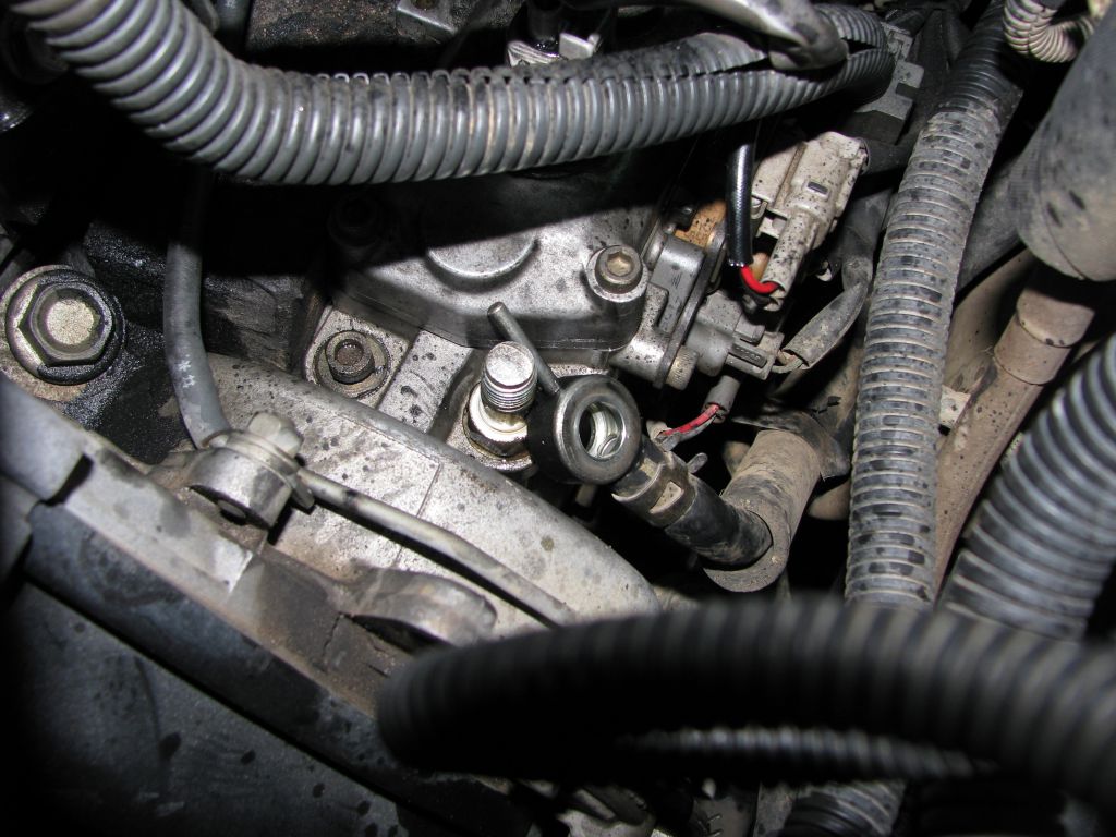

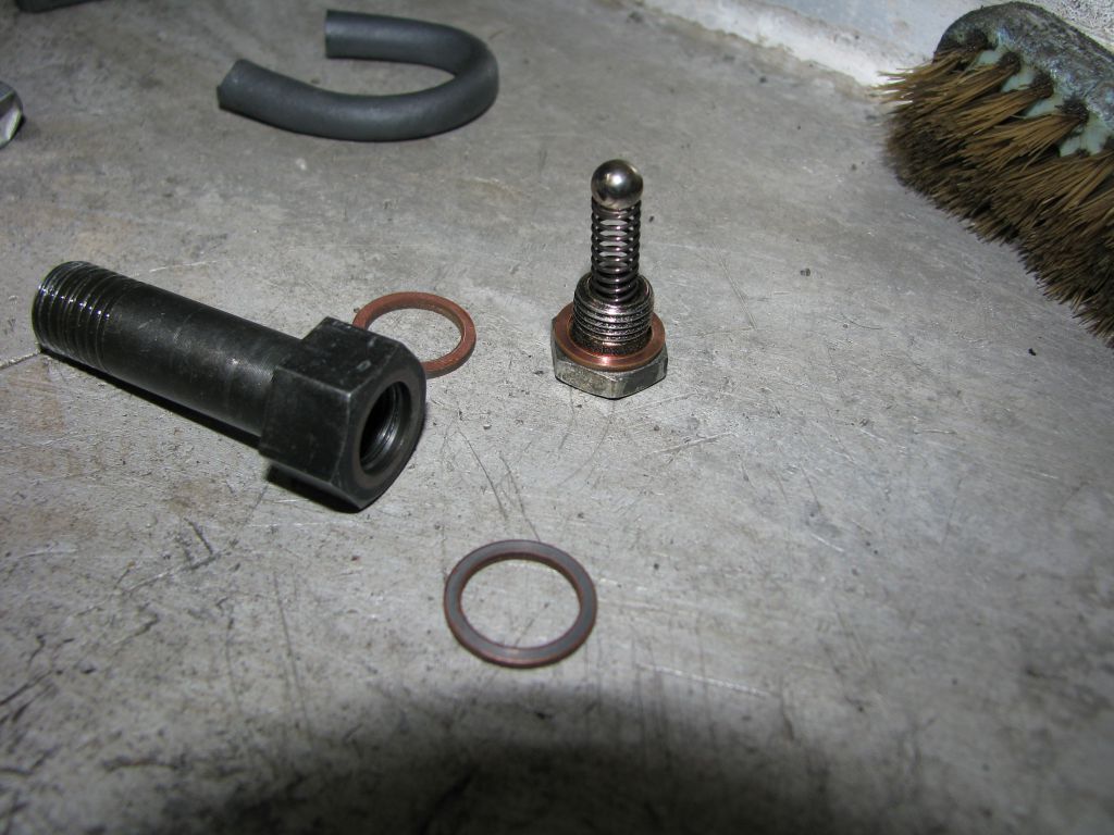

Далее выкручивается болт обратки, снимается кольцо с трубками, медные колечки:
Болт выкручивать головкой на 17, не трогайте пока пробку под ключ на 14, вкрученную сверху! При этом вы рискуете потерять пружинку и шарик.

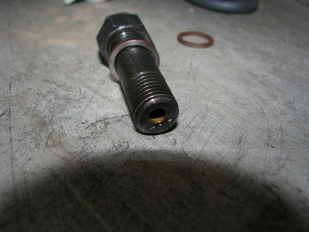

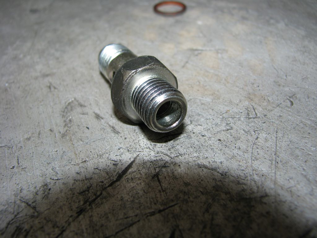

Вот выкрученный болт, в его полости запрессована сеточка, которая оказалась девственно чистой:
А вот он же после разборки:
Пробка выкручивается ключом на 14 при удержании болта ключом на 17.

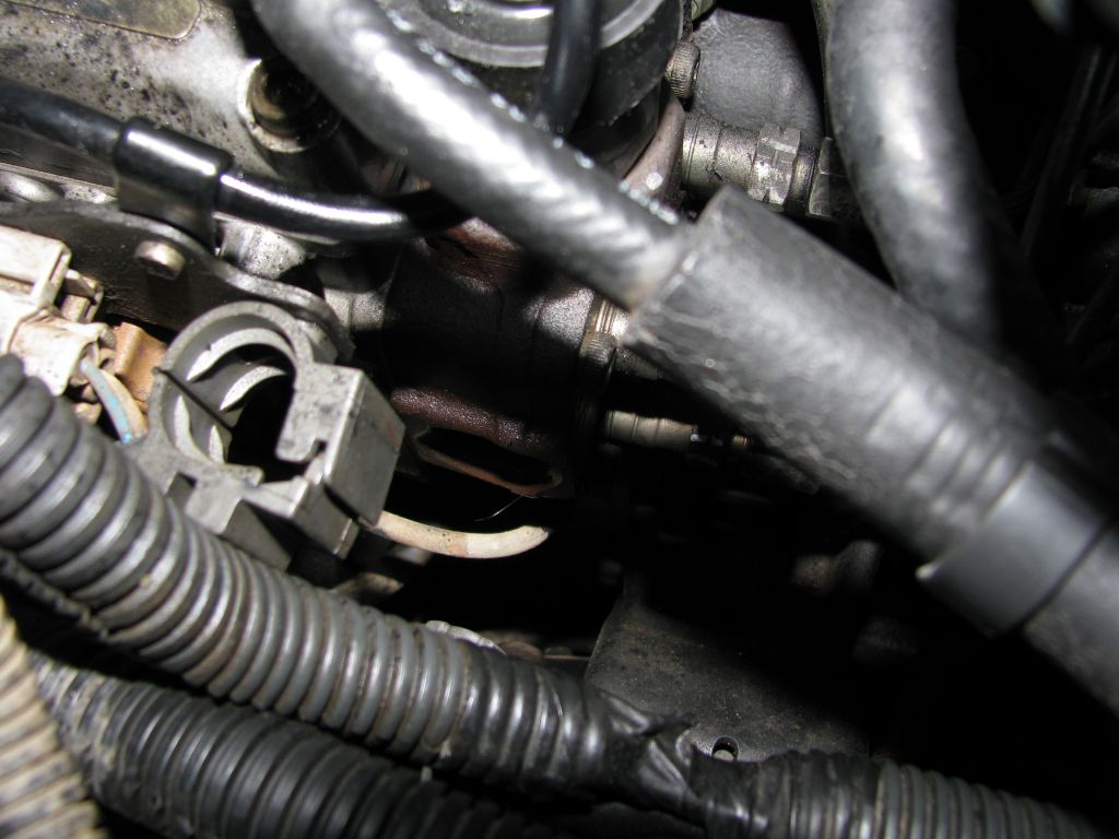

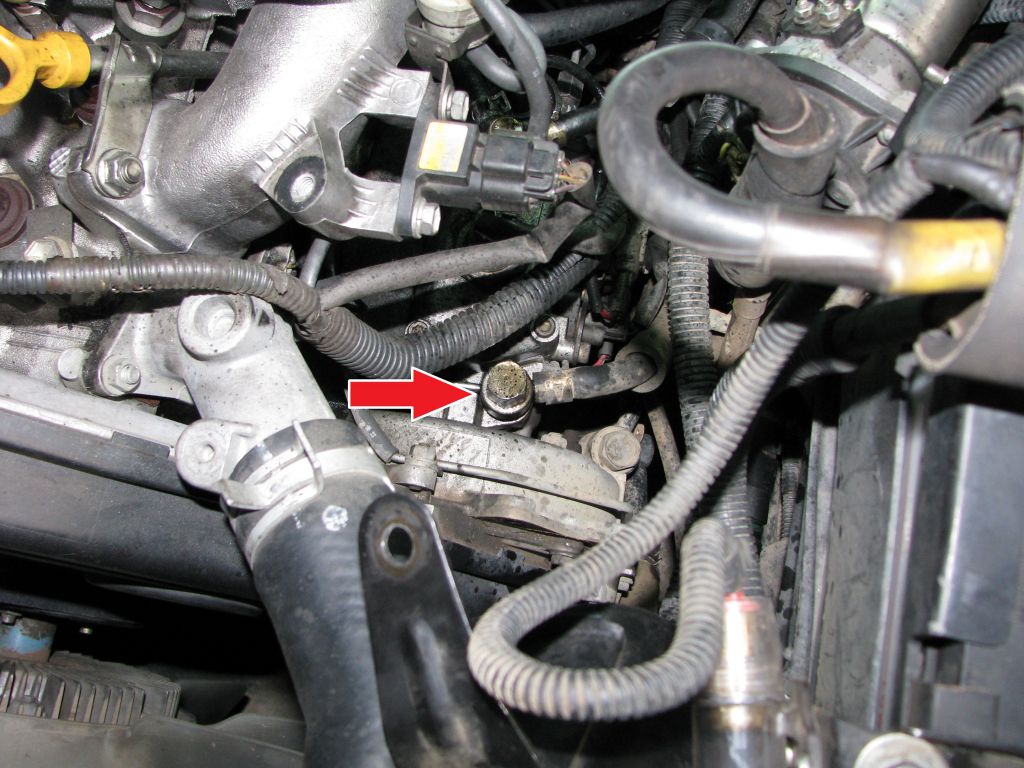

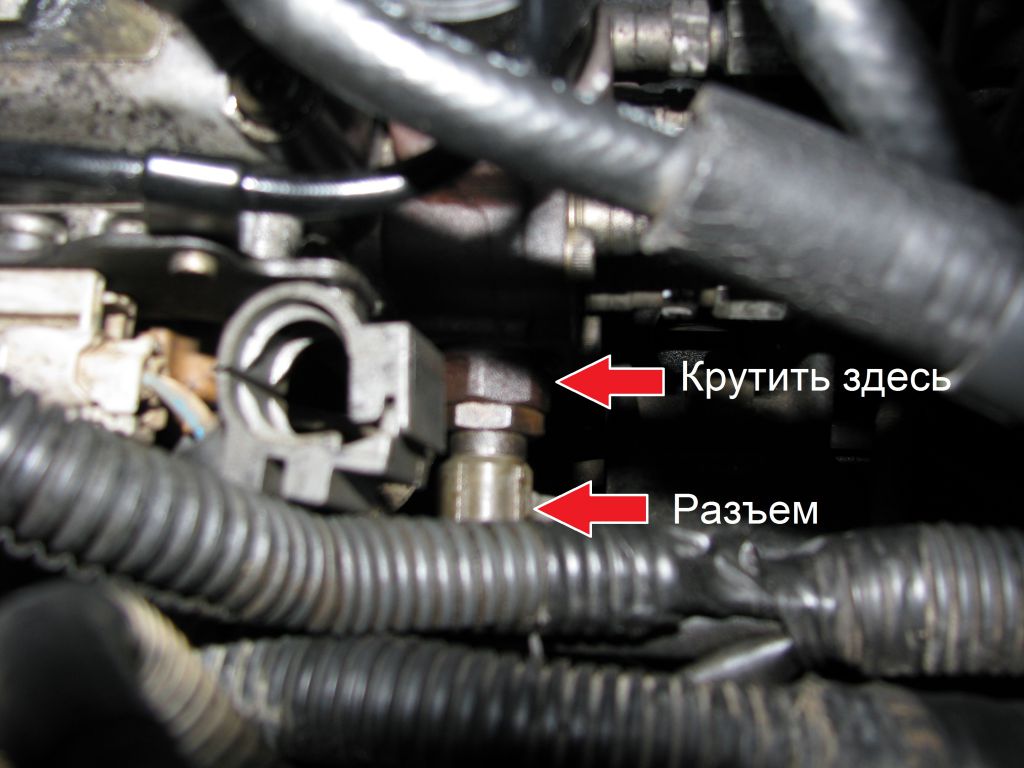

Далее - датчик температуры. Он зарыт глубоко и неудобно. Для улучшения доступа я отстегнул хомут, удерживающий кабель. Сначала снимается разъем, затем накидывается сверху накидной ключ на 24:
Вид после выкручивания:

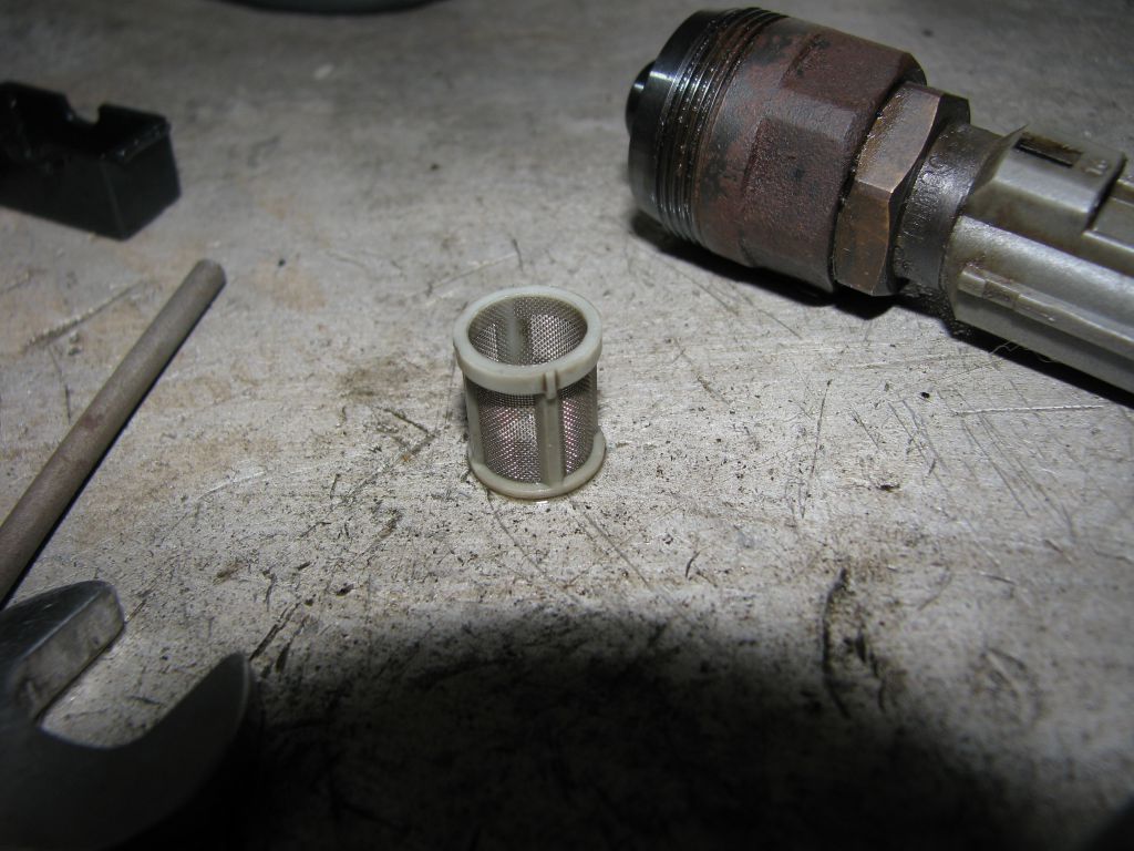

Лучше получить снимок без снятия ТНВД не удастся :pilot: . Из черной дыры извлекается сеточка :moil: . Аккуратно! Ее можно уронить как при демонтаже, так и при установке! Я уронил ее дважды, оба раза удачно: она проваливалась насквозь и падала в смотровую яму. Почему-то колечек никаких между датчиком и сеточкой не обнаружил. Надеюсь, что не профукал :pleasantry: .
Вот сеточка на фоне датчика температуры:
Была она абсолютно чистая, соответственно вся процедура «чистки сеточек» носила профилактический и рукочесательный характер :heat: .

Вместо фильтра датчика наддува временно поставил аналогичный по действию вакуумный фильтр от демонтированной системы EGR:
Разницы не заметил, но показалось, что ушла лишняя вибрация. Может, опять показалось.
Дымить продолжаю. Очень надеюсь, что вылечится форсунками, но очкомер зашкаливает. Чудятся пузыри в расширительном бачке.
Мне что то кажется что ухудшение в работе двигателя как раз связано с вмешательством в его работу.
По фото мне кажется у тебя не белый, а сизоватый дым, который может быть вызван горением масла в двигателе или выхлопном тракте.
У меня такой дым был, когда перемерз сапун и масло кидало в выхлопную трубу.
Проверить чем вызван дым просто - напротив трубы поставь лист бумаги и газани. Если после высыхания останется масляное пятно - масло, если нет - ОЖ.
Лишняя вибрация может быть вызвана ушатанными подушками двигателя. У меня такое бывает, особенно на морозе.

Дым кончился. Причина:
...очкомер зашкаливает. Чудятся пузыри в расширительном бачке.
Просто ГБЦ поменял, и все прошло %) : http://irkutsk-4x4.ru/index.php?topic=9230.0

Есть разница какой стороной фильтр перед датчиком наддува цеплять к датчику?
Тоже был весь в трещинах, замазал прямо поверх корпуса трещин герметиком, дунул в фильтр карбоклинером... вымыло много гадости. Корпус фильтра теперь вроде герметичный, фильтр чистый, но такое ощущение, что с ним машина не едет.  Она как бы и сейчас не особо едет (собрал без фильтра), но с ним не едет вообще!  :rus:
Не совсем понял откуда в фильтре грязь. Датчик работает на разряжении в трубке через фильтр до входного коллектора (по идее, через фильтр должно "высасывать от датчика", а не грязь откуда-то всасывать), так в какой момент туда грязь "закидывает", что фильтр фильтрует?
