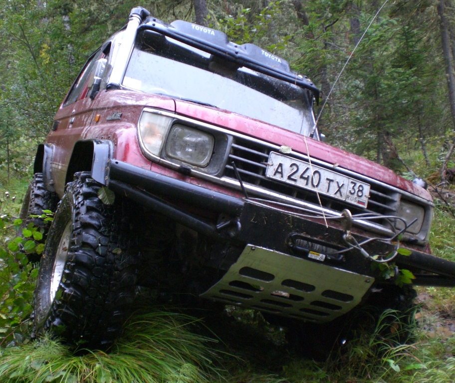

На тест – драйв представлена электрическая лебедка X-DUNA 10000, которая установлена на ТЛК Прадо KZJ-71. Резина 36 Симекс.
Начну с того, что перед установкой лебедки на машину, она была полностью разобрана и осмотрена. Сделано это было для того, чтобы исключить заводской брак. При разборке лебедки все детали находились на своих местах в заводской смазке. Видимых заводских дефектов обнаружено не было. Далее лебедка была установлена поверх рамы в площадку. Вместо губок использовался чугунный клюз. Блок соленоидов был перенесен под капот. О надежности внутреннего механизма лебедки рассуждать не буду, т.к. не считаю себя умнее конструкторов данного изделия в этой области. Теоретические рассуждения считаю неправильными и поэтому отпишусь только о практической работе лебедки в условиях тяжелого бездорожья.
Первое испытание:
В прошедшие выходные проехали по маршруту Шаманка -Торы, через Черную Гриву. Специально засаживали машину в разных местах для того чтобы испытать лебедку. Ну так вот: Лебедка работает безупречно, скорость намотки просто поразительная, если сравнивать с Комап 9.500, то он однозначно проигрывает, при том, что у меня один старый аккумулятор. Так же понравилось отсутствие инерции барабана при размотке, т.есть отпустил кнопку и барабан мгновенно останавливается. Это проявляется когда надо передвигаться на лебедке по сантиметрам вперед – назад. Очень удобно пользоваться родным дистанционным пультом управления, который штатно поставляется с лебедкой, а его «передатчик» встроен в блок соленоидов. В общем первое испытание пройдено успешно, работой лебедки доволен. О дальнейшем ходе тест – драйва буду отписываться.
« Последнее редактирование: 11:59, 01.09.2010 от AlexTank »
