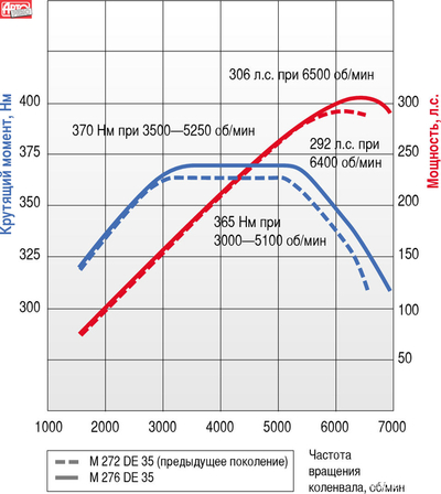

Оффлайн ШтурMAN
  • Сообщений: 186
Картинка 116 из 512
Что то типо такого???
