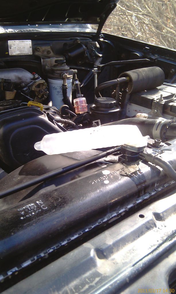

Есть еще один безотказный способ проверки головки - 100% сам испытывал
Берешь презерватив (новый, целый :) ), откручиваешь пробку на радиаторе и надеваешь его на горловину (при этом в расширительном бачке должен быть уровень), заводишь двигатель - изделие начинает надуваться, но очень медленно и очень немного (т.к. в системе по любому есть воздух, пар да и жидкость расширяется) - увеличиваешь обороты - если начал надуваться быстро и сильно - все пипец, прокладку дунуло - если все по прежнему - ищи др. проблему.
Пойду брать презик. Жене скажу, что очень нужен, иду машину чинить :wacko2: .

Вот как то так :pardon:
Использованный презик валяется в машине на коврике :sarcastic_hand:
« Последнее редактирование: 15:15, 17.03.2011 от Fly-fisher »

Может я жестко туплю, но где вы тут увидели проблему ?
Резинка "встала" - это хорошо  :mosking:
Презик не порвался - это еще лучше...... во всех случаях !!!
Ну а если серьезно, то если бы презик надувался бесконечно, то это было бы симптомом, а здесь он немного надулся (возможно из-за разности нагрева жидкости м/у холостыми и повышенными оборотами) и дальше расширение прекратилось .
p.s. Если его надеть на холодный .....радиатор, то он по мере прогрева у любого встанет....
Лёха, а шланг который в расширительный бак идёт при этом не затыкали? Тогда презик надувался до определённого давления, а потом излишки в расширительный бак сливались.
у него уровень поднимался на 3-5 см выше крышки. Со свободным шлангом так бы не поднялся , наверное  :blush:

Volk совершенно прав - презик надулся горячим паром - если бы вы сделали это на холодной машине, он вообще бы висел как тряпочка пока антифриз не нагреется :) , а если бы дунуло прокладку - надулся бы очень быстро и очень сильно
По-моему прокладка в порядке
Если есть сомнения, попробуйте провести такое же действо на другой машине - где точно есть уверенность, что нигде не дует.

Шланг в бачок был открыт. Не предупредил же никто :wall:
