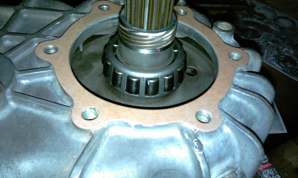

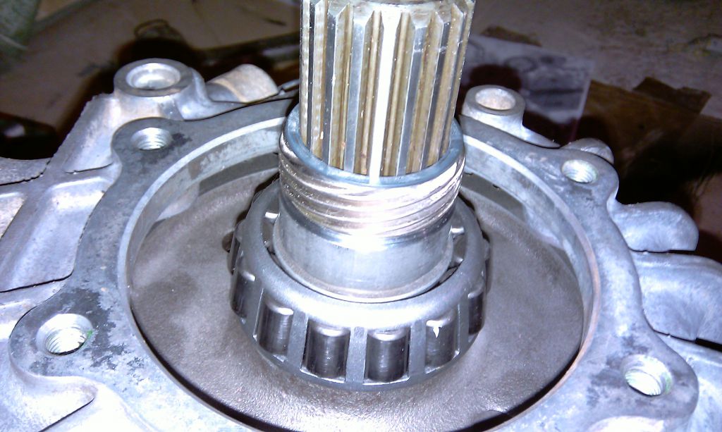

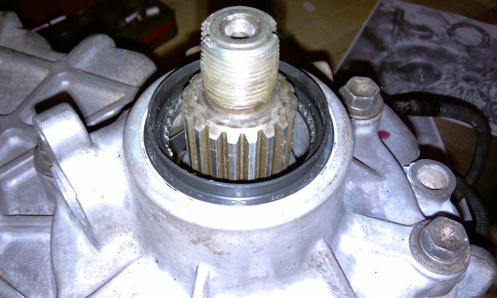

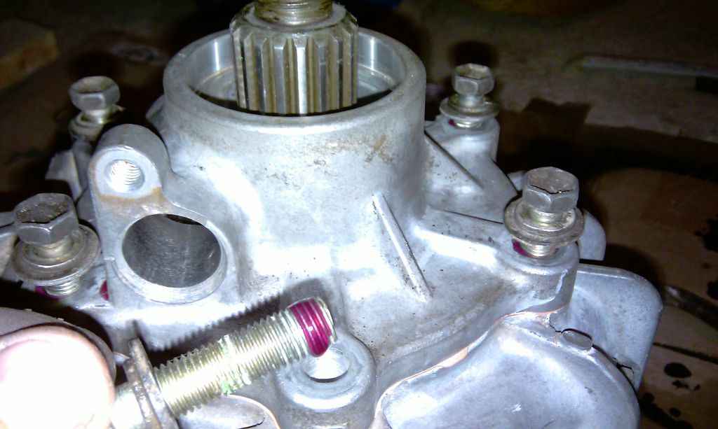

На задний выходной вал – проставку, ведущую шестерню тросика спидометра, шайбу:
Установил новую прокладку под держатель заднего подшипника заднего выходного вала:
И сам держатель:

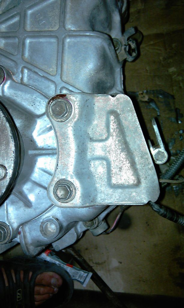

Щиток я сначала поставить забыл, и поставил его уже позже:
Но надо ставить именно в этот момент.

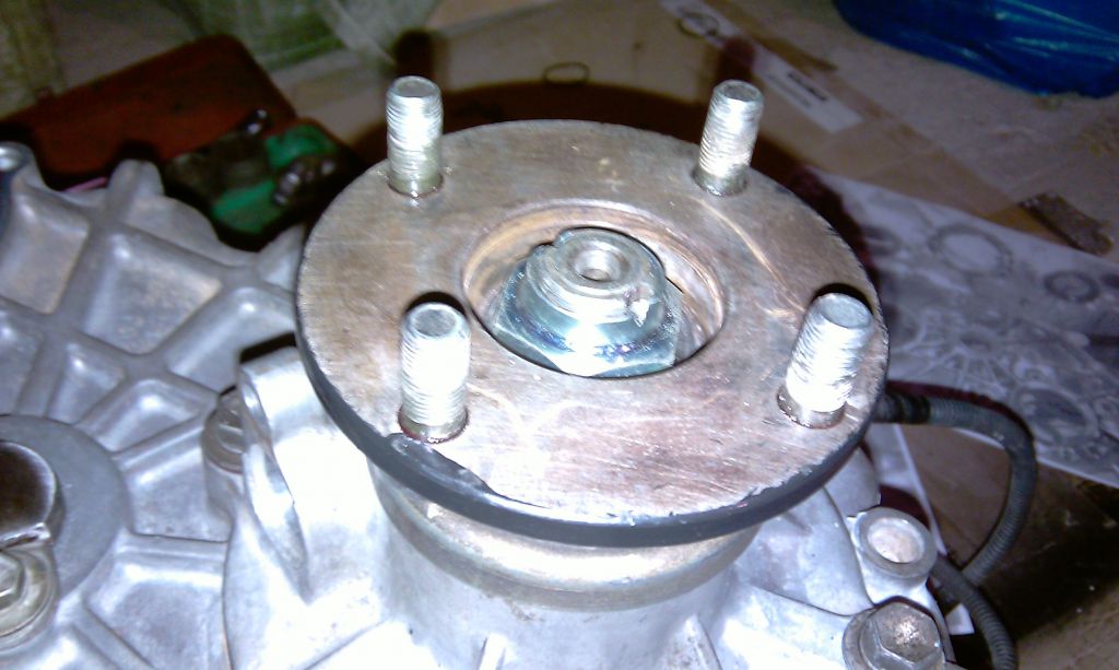

Установил новый сальник заднего фланца:
И сам фланец:

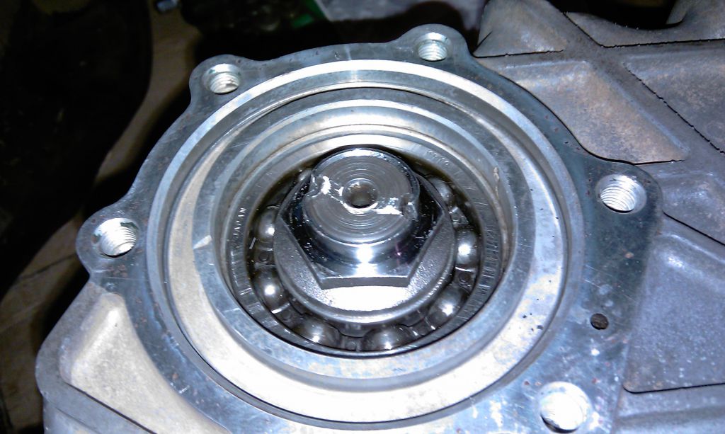

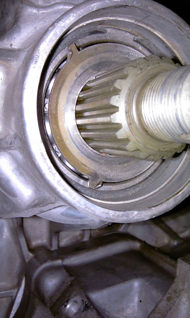

Затянул и закернил выходной вал АКПП:

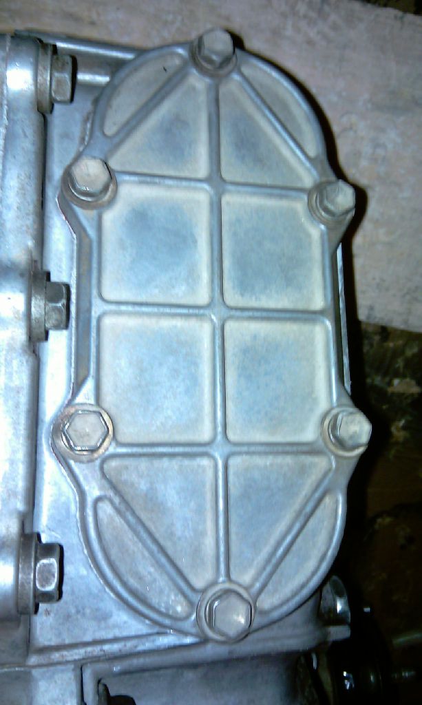

Установил прокладку и крышку:

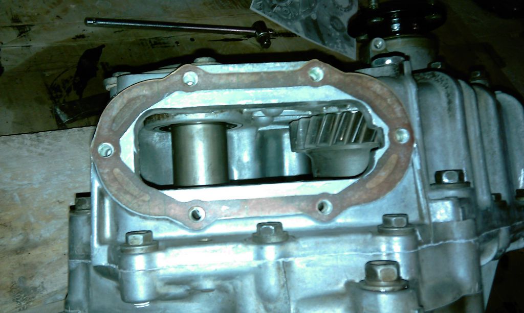

Прокладка лючка отбора мощности:
И сама крышка лючка:

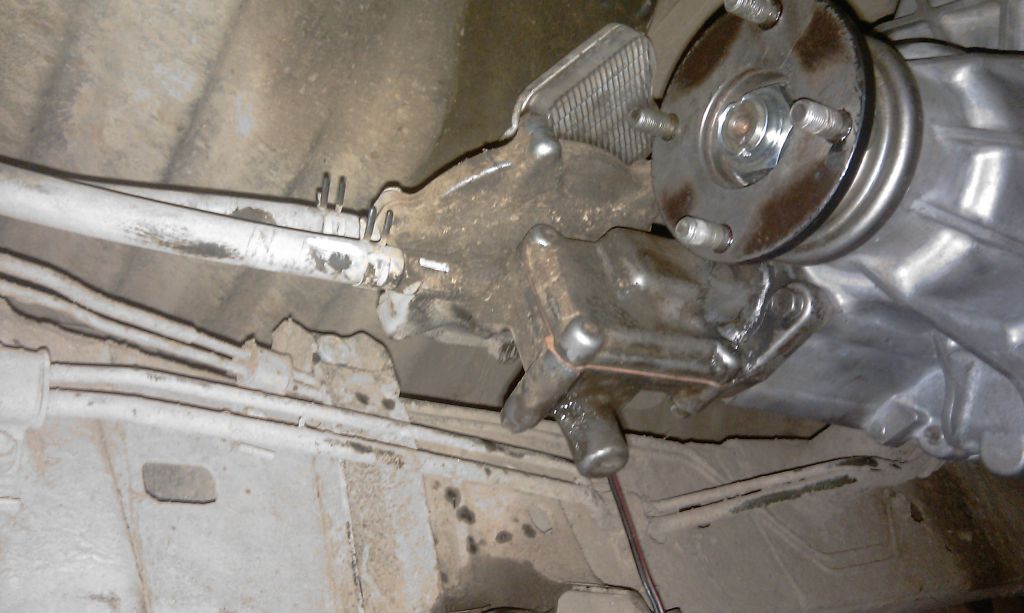

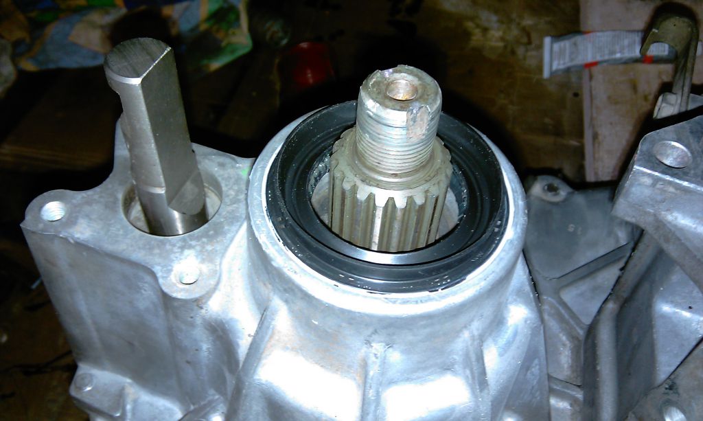

На передний выходной вал установил маслоотражательное кольцо:
Поставил новый сальник:

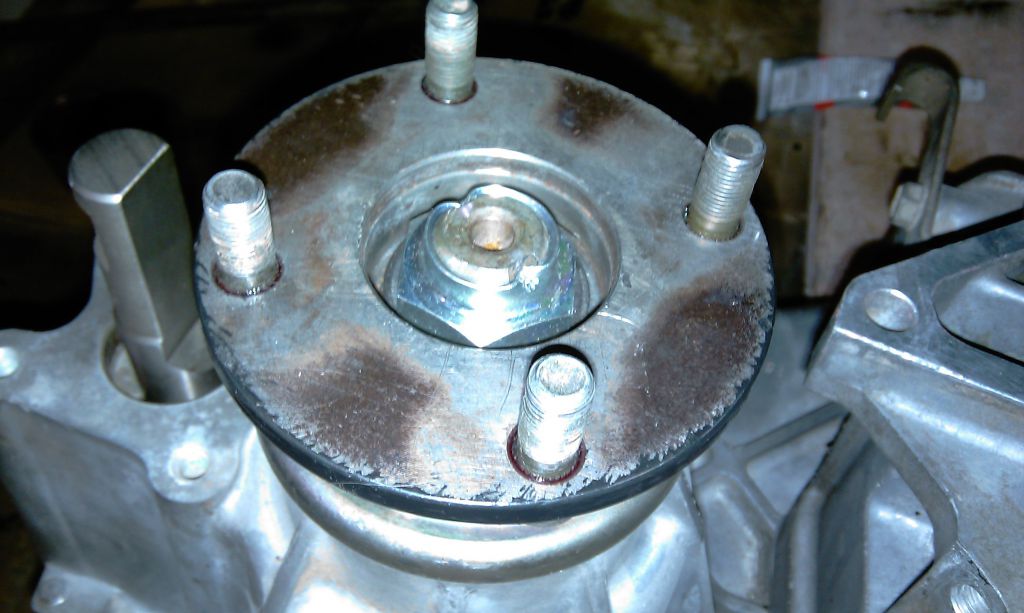

И установил на место фланец:

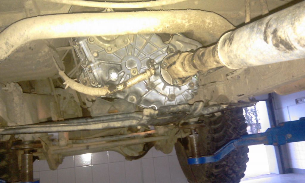

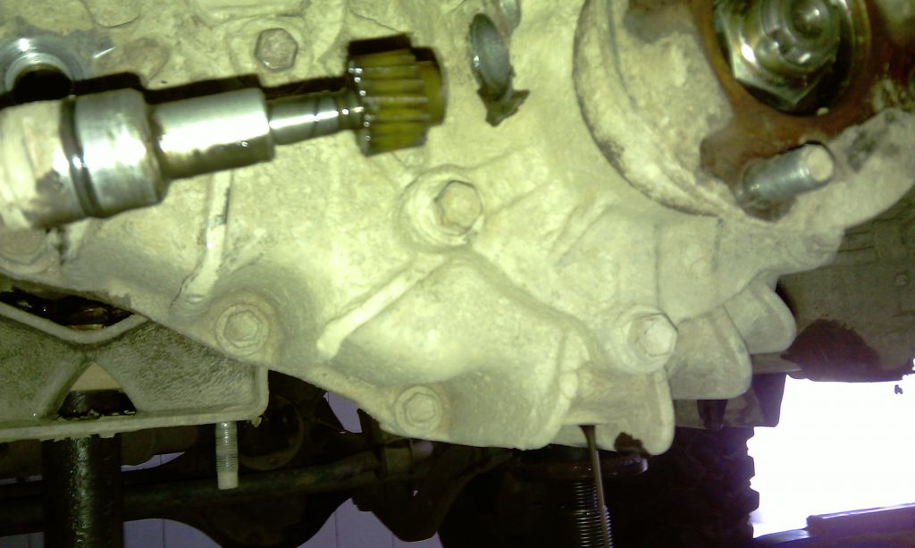

Как обещал, выкладываю последовательность демонтажа-монтажа РК без ее разборки.

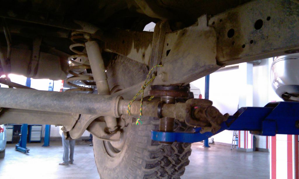

Отвязываю карданы:

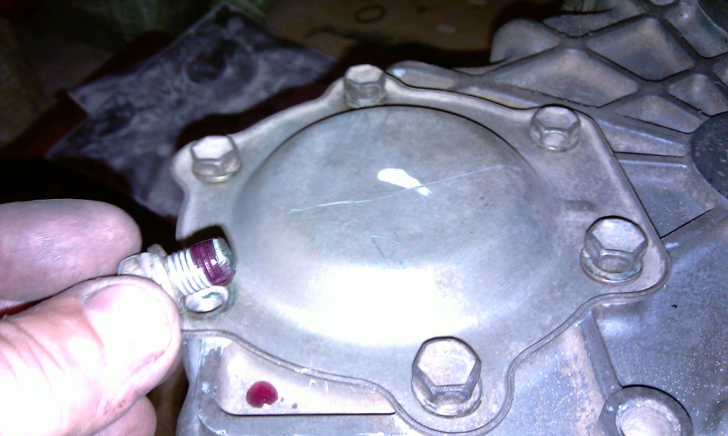

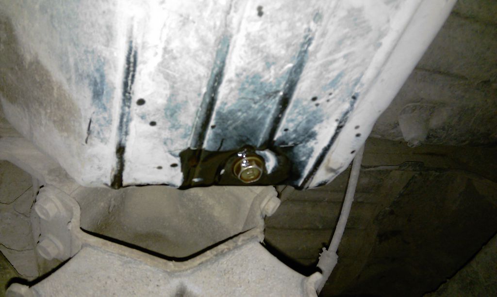

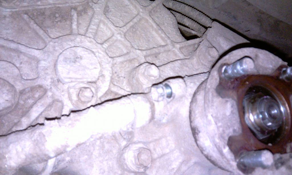

Сливаю через эту пробку АКПП 1 – 1,5 литра декстрона:

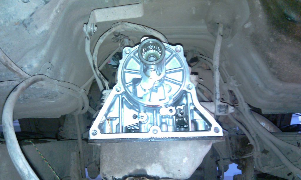

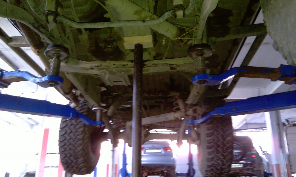

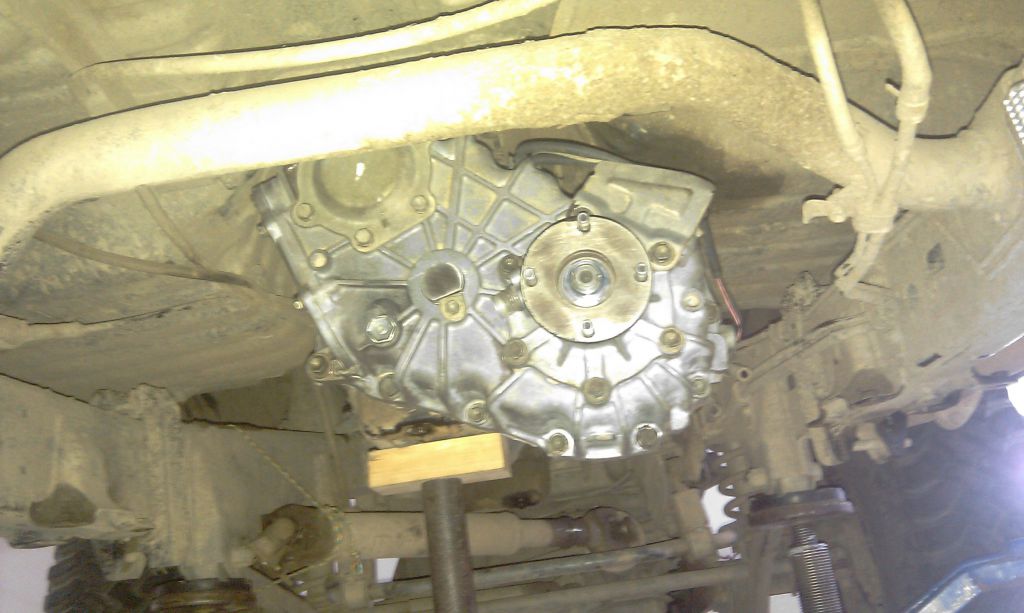

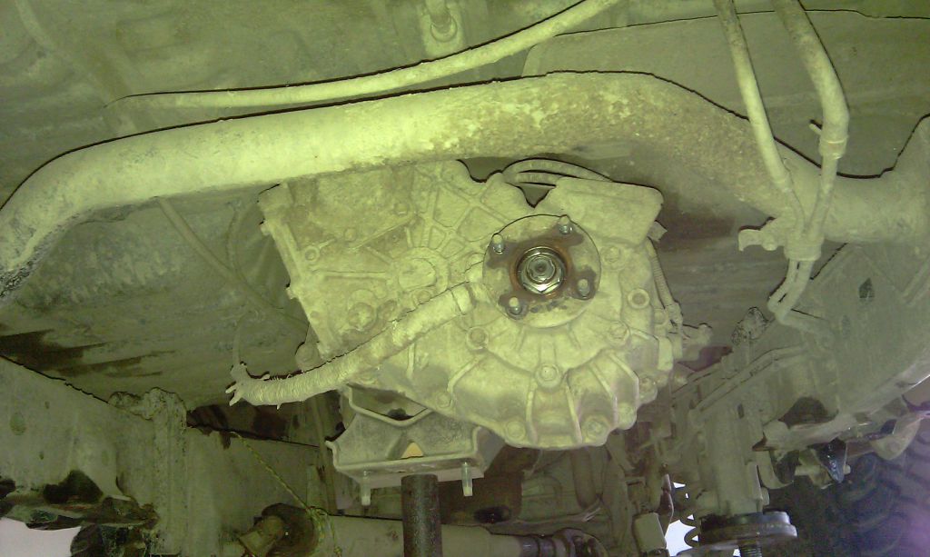

Подпираю АКПП:

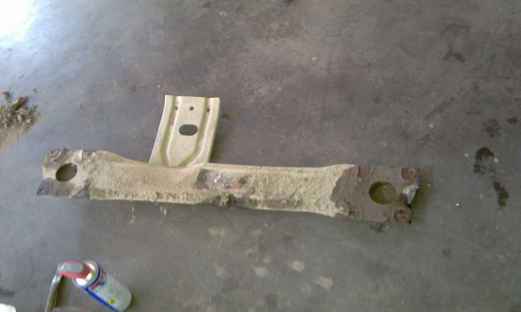

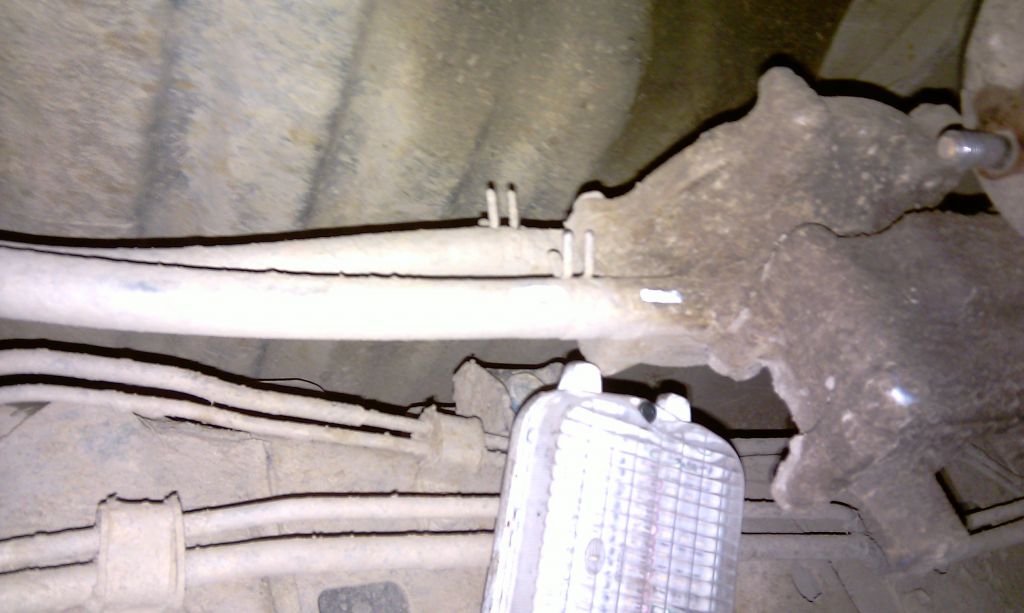

Снимаю балку:
Вот и готова к демонтажу РК НикоДима, верой и правдой оттарабанившая на машине с апреля по август:
Отсоединяю тросик спидометра:

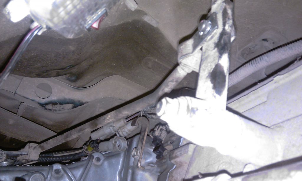

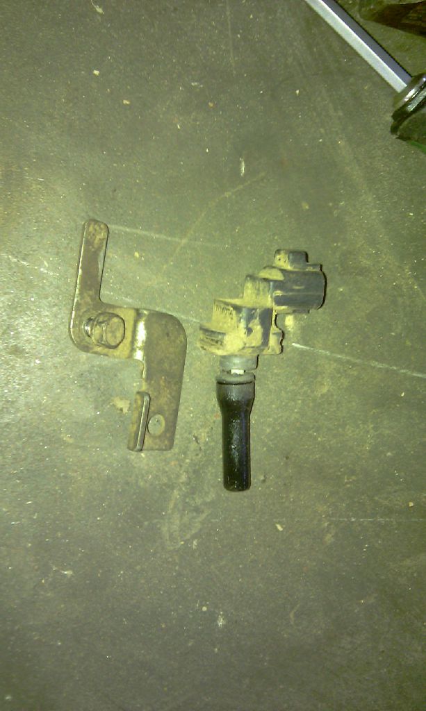

Отсоединяю рычаг включения понижайки:

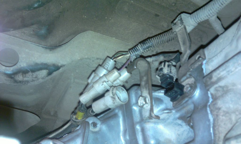

Помечаю и отключаю вакуумные трубки:

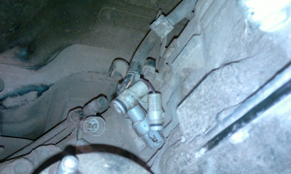

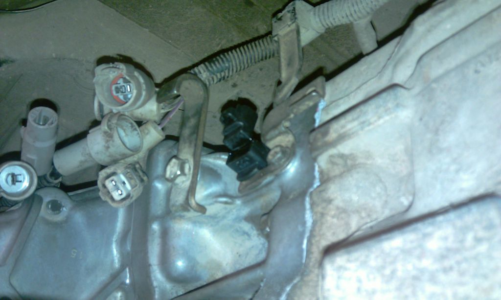

Отсоединяю разъемы от РК:

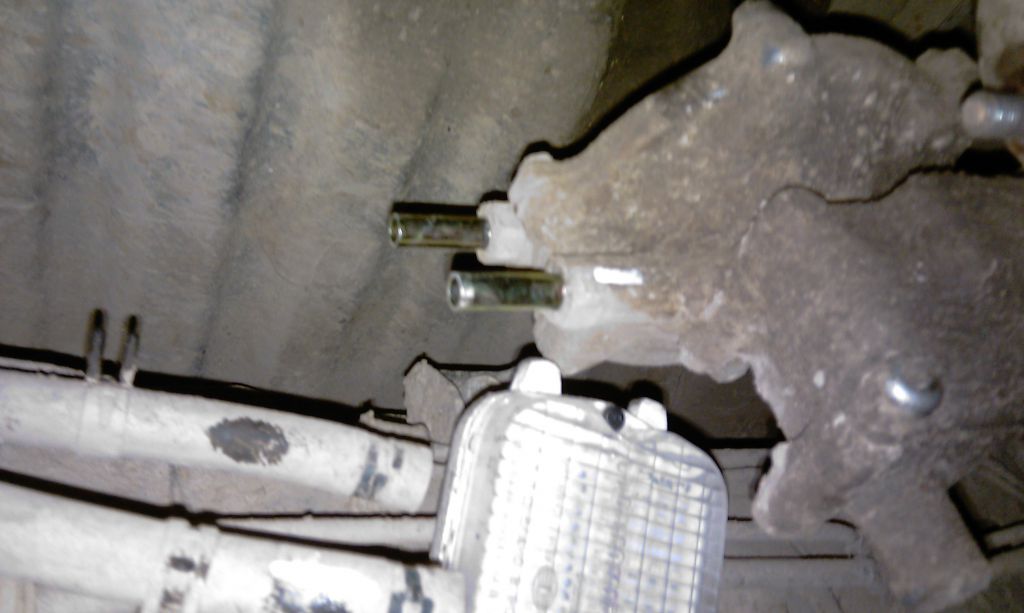

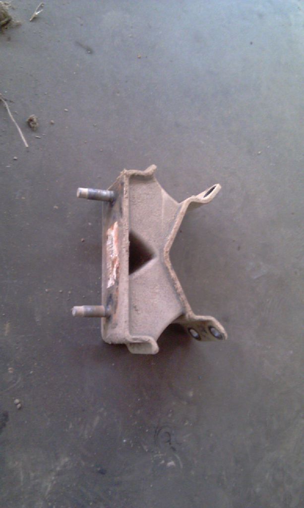

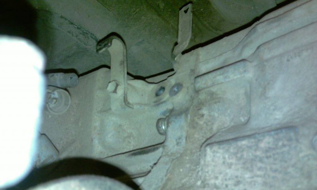

Отсоединяю подушку от проставки:
Отсоединяю поломатый датчик скорости от проставки:
Вот его отверстие в проставке между РК и АКПП:

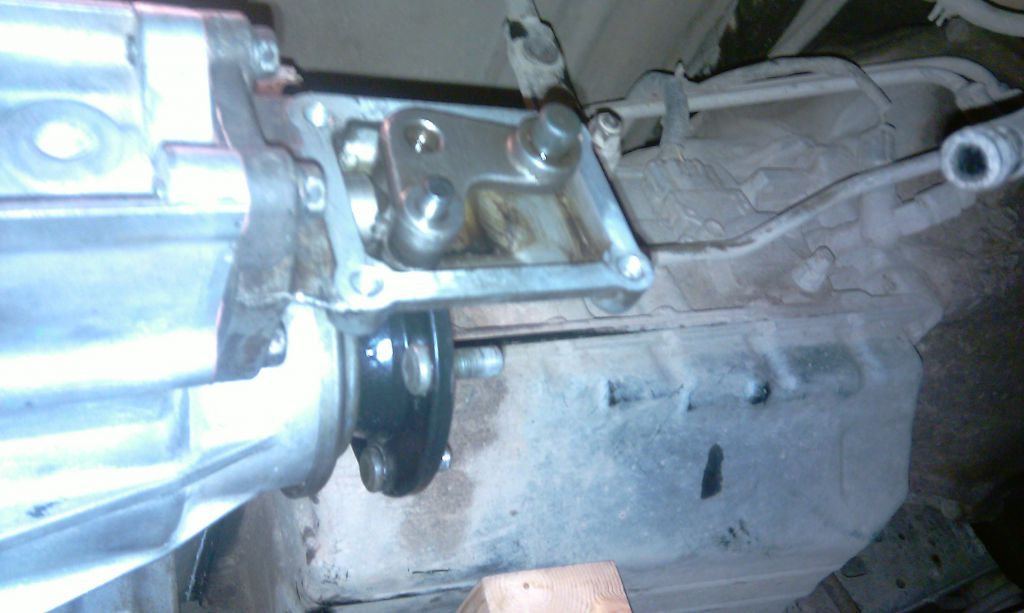

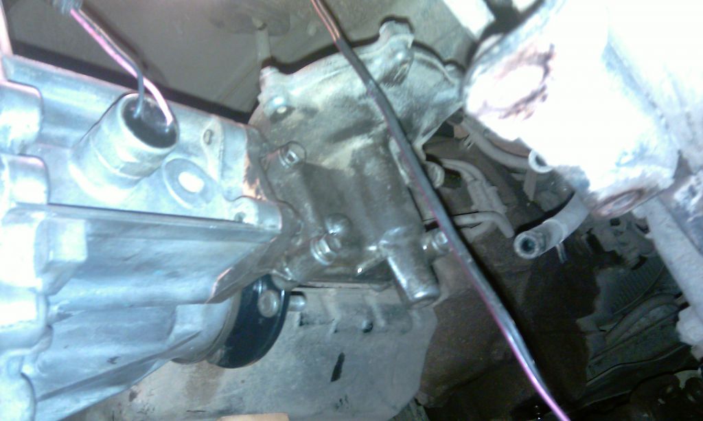

Далее откручиваю семь болтов между проставкой и АКПП и отсоединяю РК:
Вытекло при этом только несколько капель декстрона.

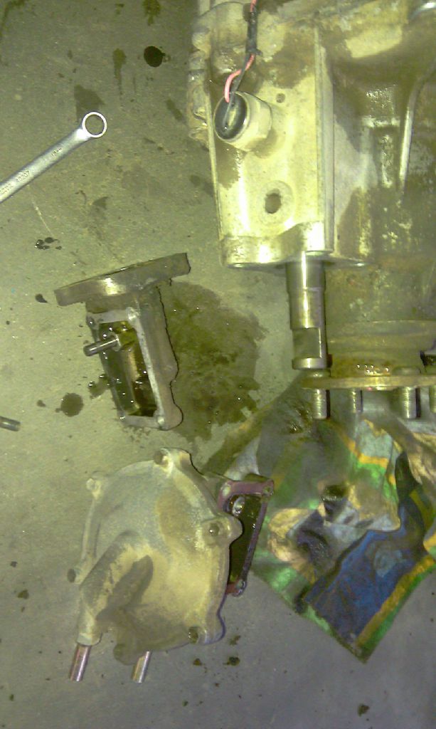

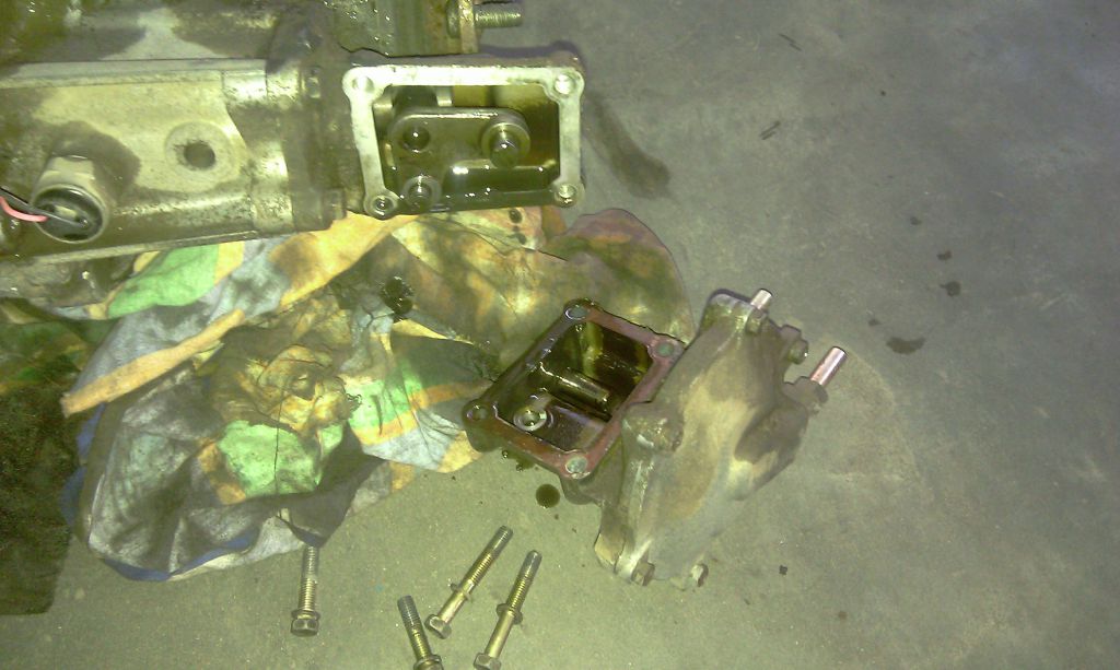

На герметик сажаю перебранную РК:
От снятой РК отсоединяю лягушку:
Исполнительный механизм включения переднего моста:
И ставлю их в том же порядке на место, используя новые прокладки:

Подключаю разъемы кроме датчика включения пониженной передачи:

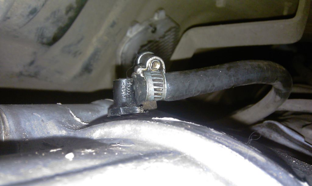

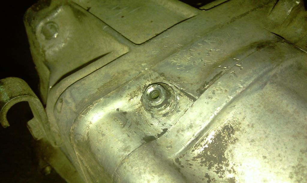

Одеваю шланг на новый НИВовский сапун:
Справедливости ради должен заметить, что на подменной РК стоял оригинальный короткий штуцер сапуна:
Так вот обжатый хомутом шланг с него не слетел и исправно откатал полсезона.

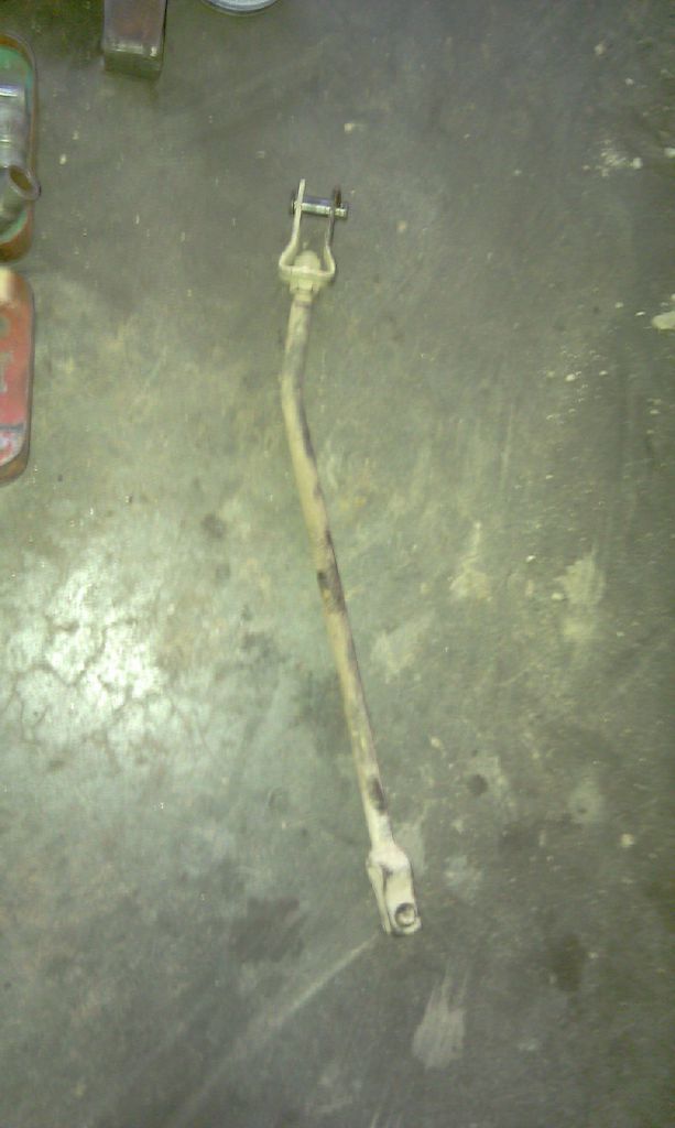

Ставлю на место рычаг понижайки:

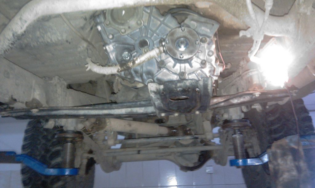

Ставлю на место балку:
Креплю к фланцам карданы:
По большому счету это и всё. Осталось прошприцевать карданы и установить защиту АКПП. Но до этого нужно в переднем кардане заменить крестовины на оригинальные, т.к. установленные весной в ходе экспериментов крестовины GMB уже во всю люфтят.
Ну и самое главное!
При включенном передке и разгоне до 60 км/ч и выше дребезжащего звука больше нет!
Я его победил! Правда сейчас передние и задние шины накачаны не одинаково, а как предусмотрено по мануалу. В передних 2 атм, в задних 2,2 атм. Возможно, в этом и есть решение :wall:
Нивовский сапун мне дали пластмассовый. Это так и есть? Или есть металлические?
Я чтото пластмассе не доверяю.
Оффлайн БАИР
  • Сообщений: 925
Re: раздатка 78
« Ответ #57 : 17:26, 22.10.2013 »
Который с изломом в 90 градусов? Металлических не встречал. Пластмассовые только.
Re: раздатка 78
« Ответ #58 : 17:31, 22.10.2013 »
Ога пластмассовый 90 градусов от ГТЦ Нивы.
Re: раздатка 78
« Ответ #59 : 18:20, 22.10.2013 »
Да, сапун пластмассовый. Я не вижу в этом проблемы. Он хорошо защищен от механического воздействия.
И его проще доработать напильником :) . Нужно подрезать широкий поясок и заходной конус немного уменьшать.
