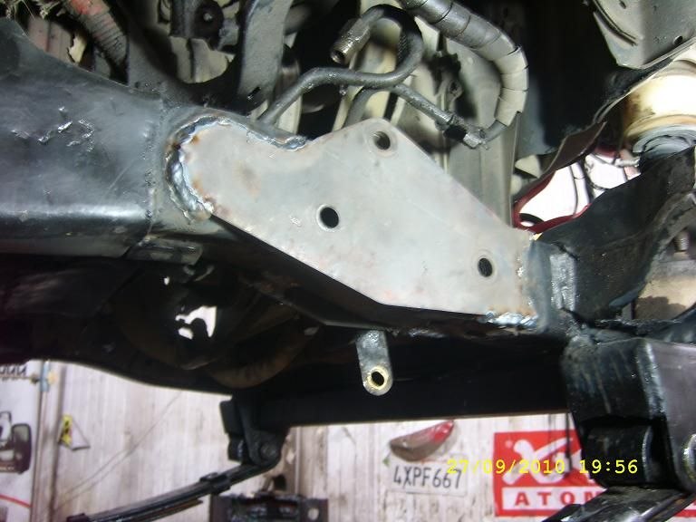

Ну вот сглазил) поехал посмотреть что с рулевым механизмом, с низу вырвало кусок рамы из за одного открученного болта(

кто нить знает чертежи усиление рамы где гур крепится ?
Re: surf 130 сильно просевший
« Ответ #70 : 13:58, 29.01.2013 »
Как правило по месту выкройка делается из картона и потом в метал переносится.
« Ответ #71 : 15:01, 29.01.2013 »
Вот нашел ее в буржуйском наборе !(
http://www.trail-gear.com/classic-front-lift-kit
Прийдется самому делать заготовку !(
« Ответ #72 : 18:17, 30.01.2013 »
Фиг знает,может мне одному кажется, но на фотке не очень так качественно проварено!!!!

Наверно первые штрихи, потом наверно доварили. И агрегат то какойто рессорный)))))))))
