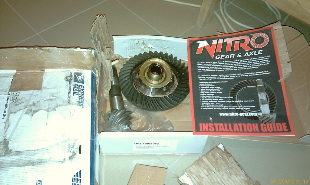

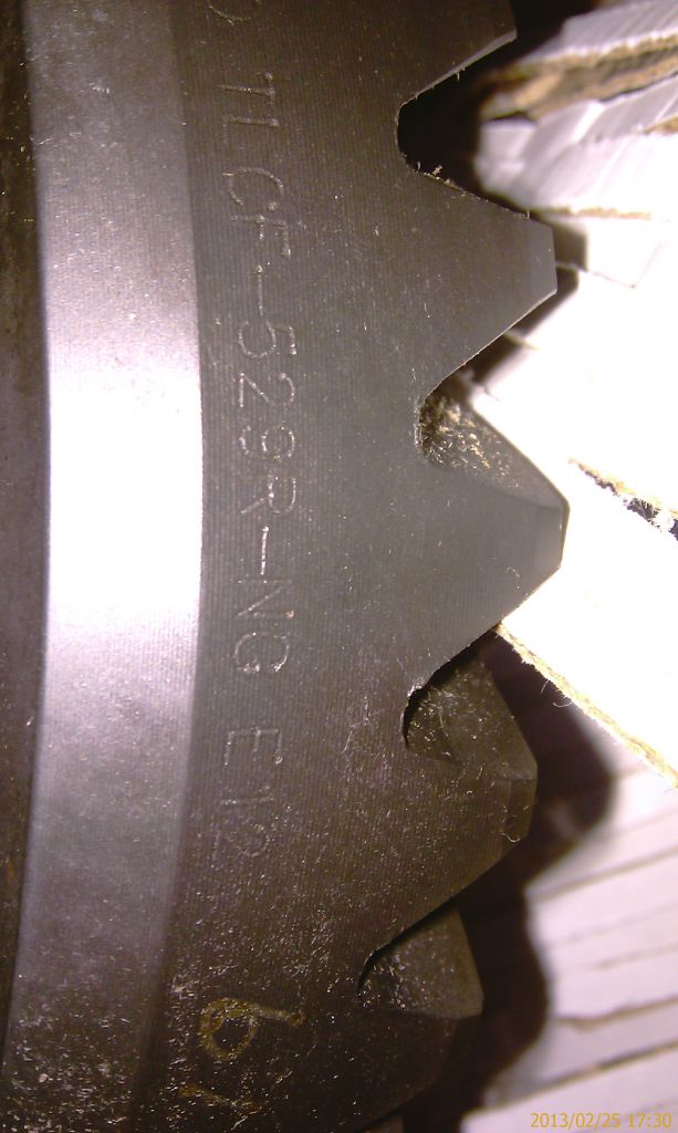

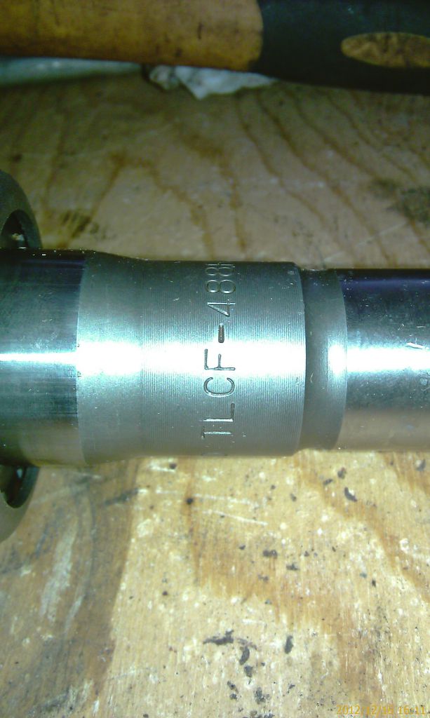

Приобрел ГП 4,88 Nitro Gear. Поскольку ГП якобы усиленная, которая для машин после 2002 года, то приобрел еще и фланец.
Были с этим связаны некоторые осложнения, но об этом позже.

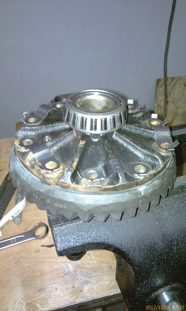

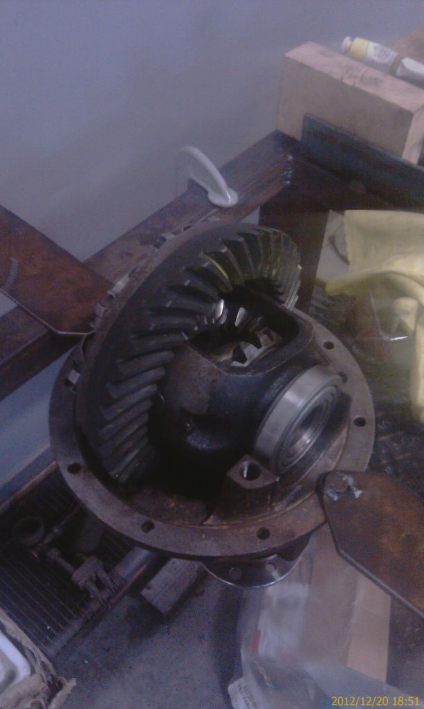

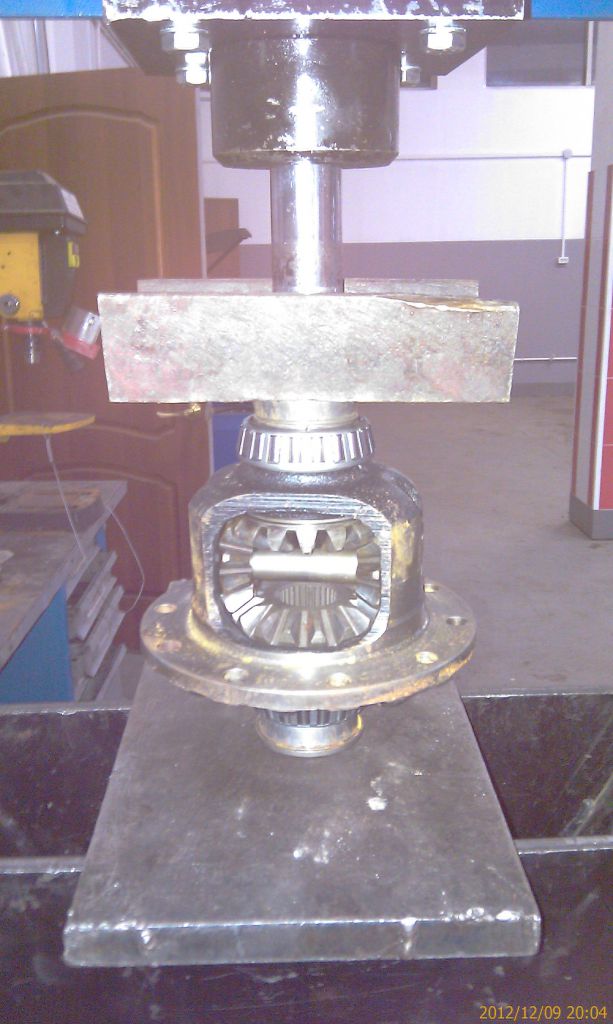

Дифференциал показался мне абсолютно нормальным, поэтому в него я не полез. Только поменял опорные подшипники, хотя они были визуально абсолютно нормальными, и можно было их оставить. Снимаются опорные подшипники специальным съемником. Ничто другое приспособить для этого не удалось:

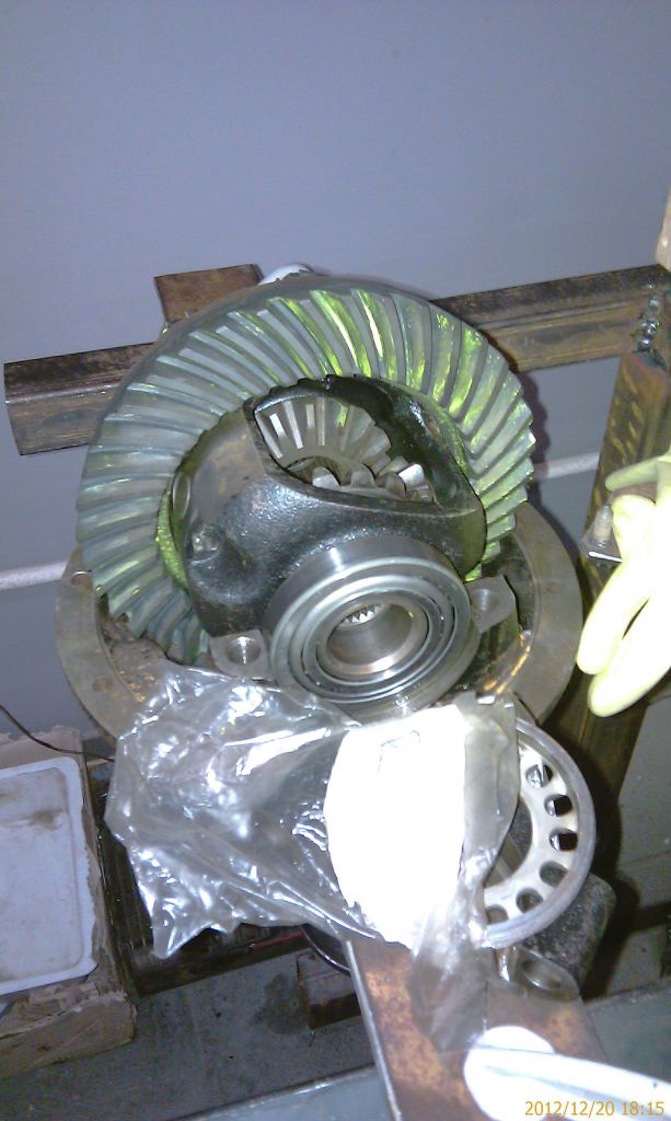

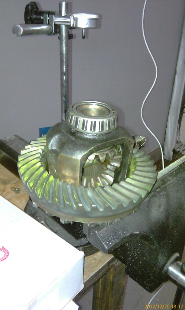

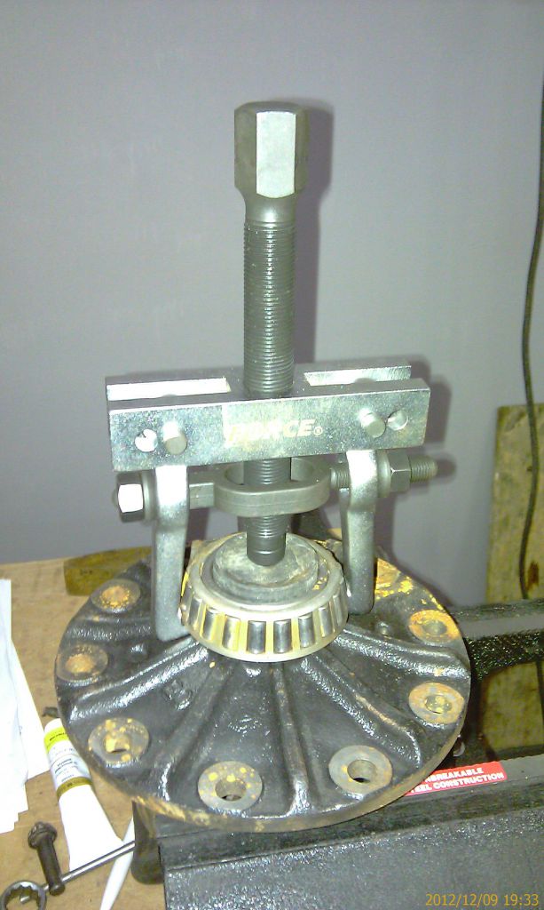

Сразу одел новые подшипники:
На всякий случай посадка выполнена на специальный фиксатор LOCTITE для прослабленных посадочных поверхностей подшипников.

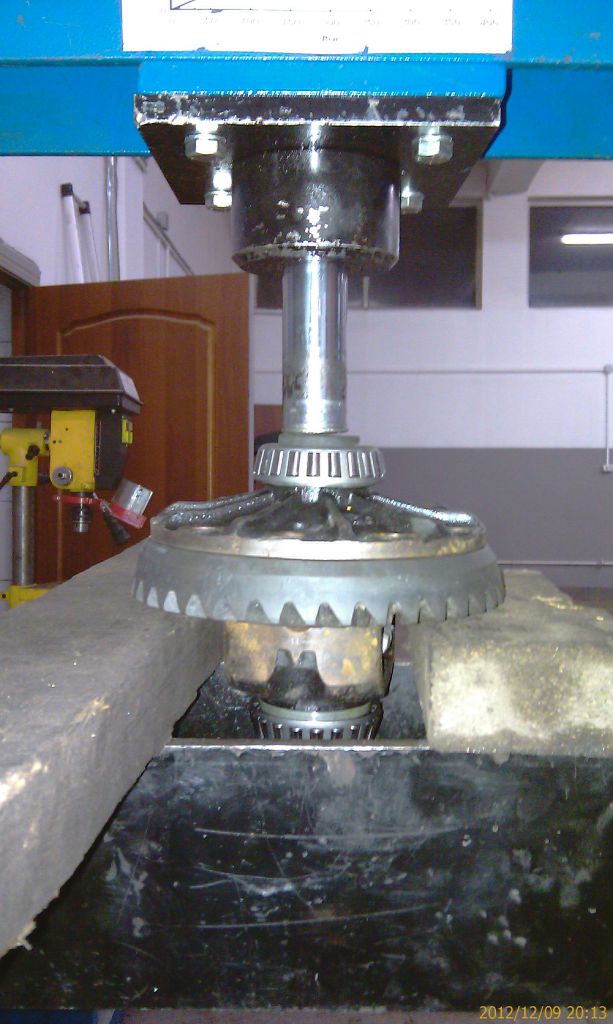

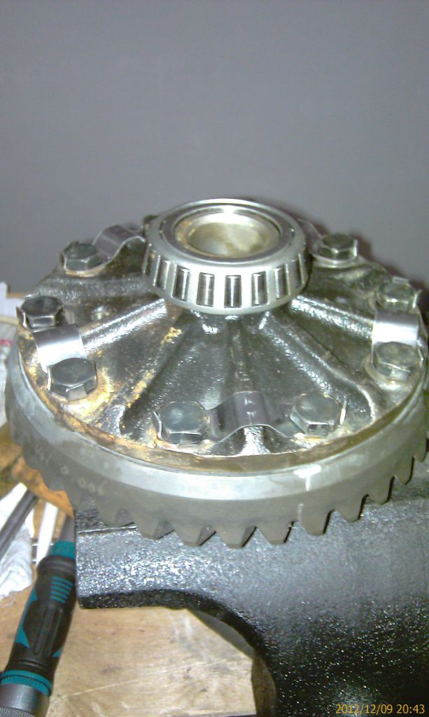

Прессом надавил новую ведомую шестерню:
Болты крепления шестерни отмыл стартовой жидкостью (эфир спрей):
Также подготовил отверстия в шестерне, выставил на место фиксаторы:

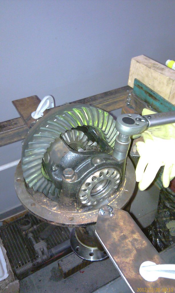

Болты затянул с жестким жидким фиксатором резьбы, да еще и зафиксировал механически:
С жидким фиксатором можно собирать и без механических фиксаторов.

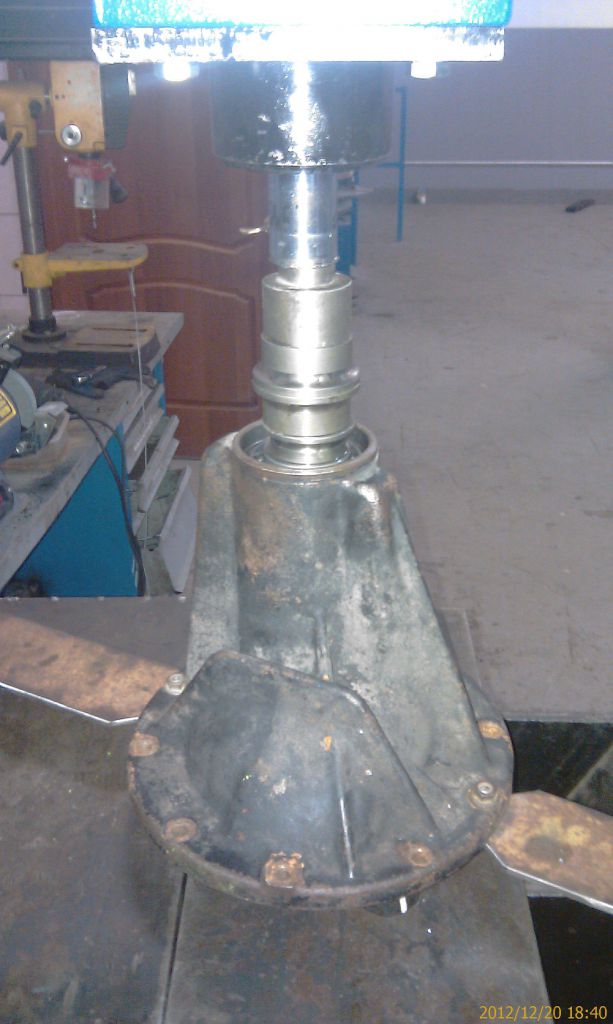

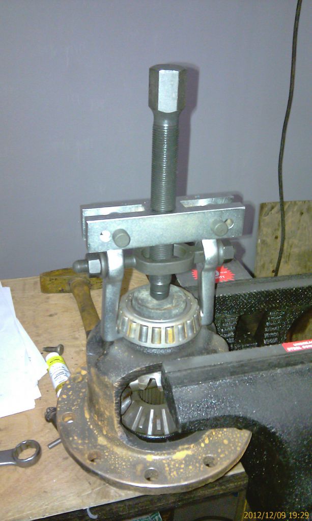

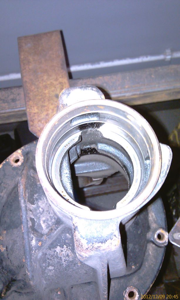

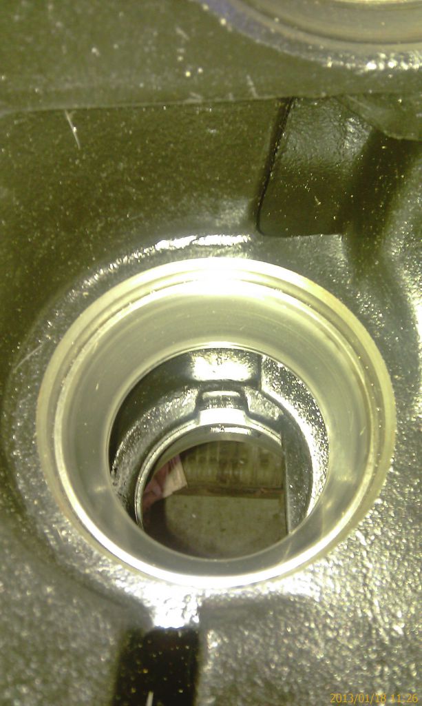

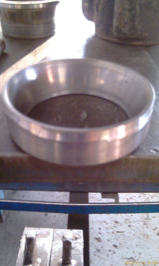

Внешние обоймы подшипников пиньона выбил мягким металлическим стержнем:

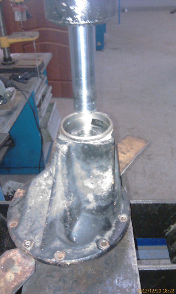

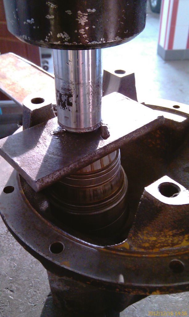

Новую обойму переднего подшипника пиньона задавил прессом:
В качестве оправки использована старая обойма. Чтобы она не заклинила, она снизу по периметру обточена на наждаке:
Первый раз я вкрячил ее не обтачивая, пришлось вместе с ней выбивать новую обойму. Иначе хрен вытащишь.

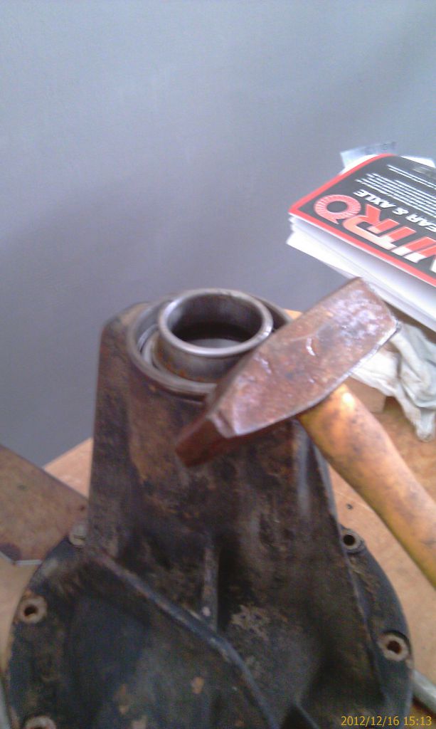

Внешнюю обойму заднего подшипника аккуратно вбил молотком:
В качестве оправки также используется старая обойма.

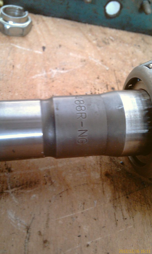

Пои попытке установить пиньон в корпус вылез косяк. Пиньон, якобы для машин после 2002 года, якобы усиленный, реально толще оригинального. На него не подошли распорная втулка, маслоотражающий пропеллер, сальник хвостовика, гайка. Вот этот пиньон:
Оригинальная, честно приобретенная гайка М20. А резьба на пиньоне М22.
Отверстие в маслоотражающей шайбе 28мм. А диаметр шлицев на пиньоне 30мм.
Распорная шайба и сальник тоже не те, но к счастью есть в наличии в городе. Отверстие в пропеллере я тупо разбарабанил до диаметра 30мм. Гайку заказал, но не известно, дойдет ли она в этом году. Для предварительных регулировок купил подходящую по резьбе гайку в ГАЗовском магазине.

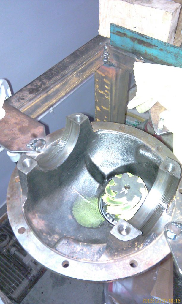

Итак, продолжаю. Пиньон установил в корпус редуктора без распорной втулки, маслоотражающей шайбы и сальника. Гайку затянул до получения необходимого преднатяга:

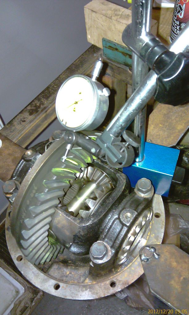

Редуктор загрузил, опорные подшипники зажал крышками, регулировочными гайками выставил необходимый преднатяг опорных подшипников, выставил зазор:

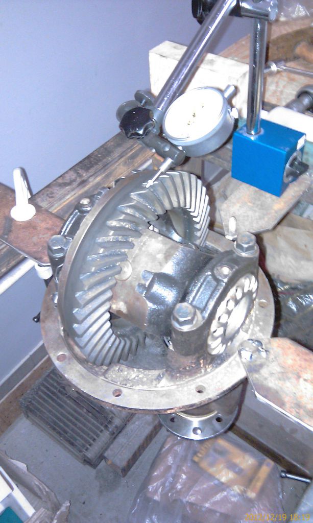

Смотрите на этом фото, как не нужно мерить зазор. Нельзя опору индикатора ставить никуда, кроме как на сам корпус редуктора. Такая установка добавляет целую кучу погрешностей измерения. Дальше покажу как надо.

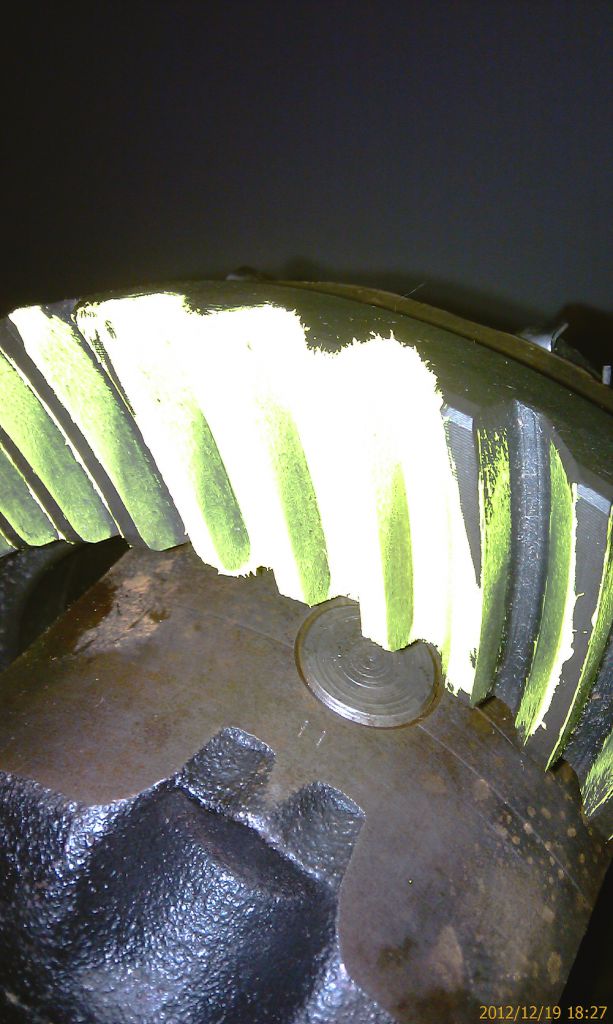

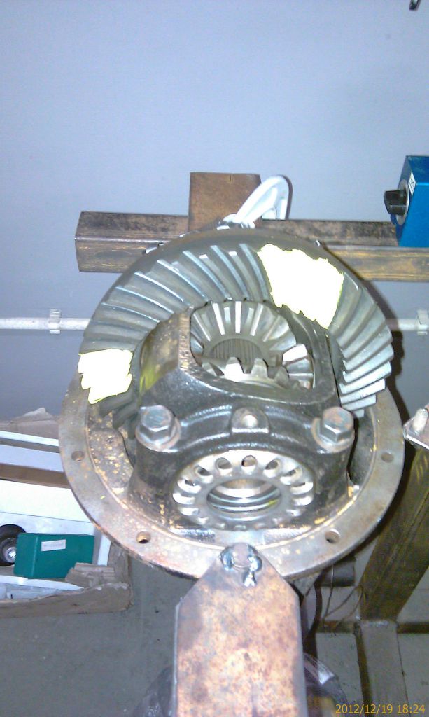

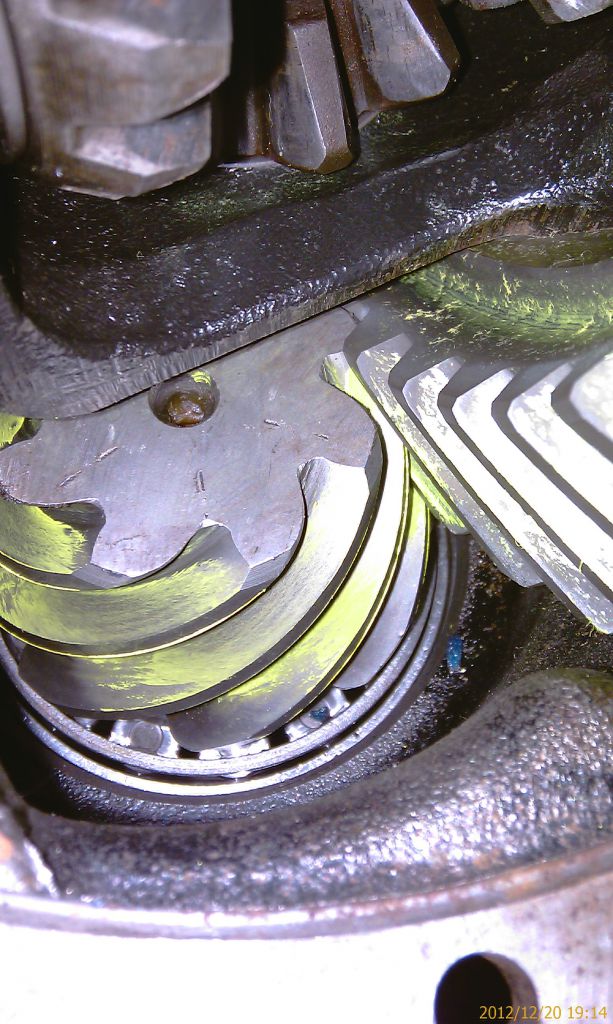

Все готово для проверки пятна контакта по краске. Наношу краску:
Кстати, про краску. Удивительно хорошо показало себя художественное масло:
Отлично наносится, не быстро сохнет, отлично смывается.

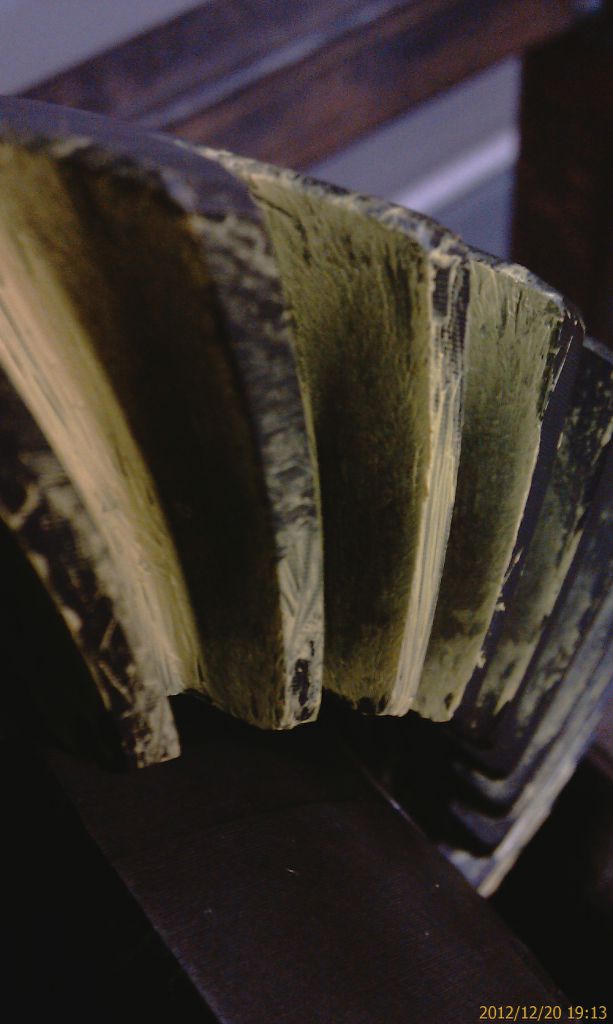

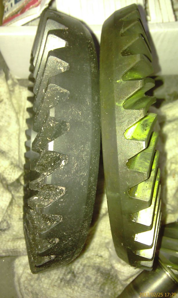

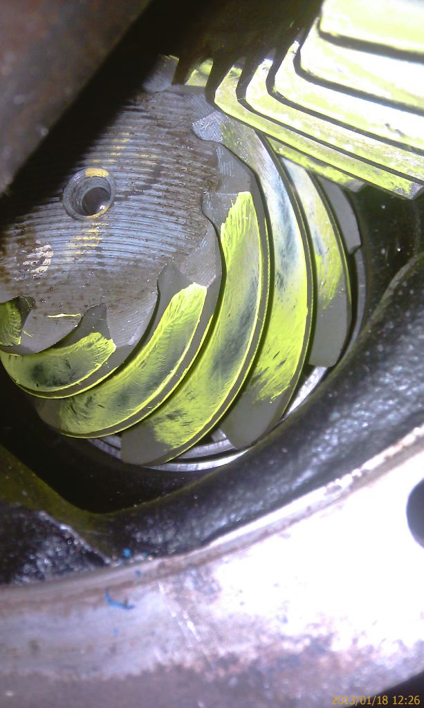

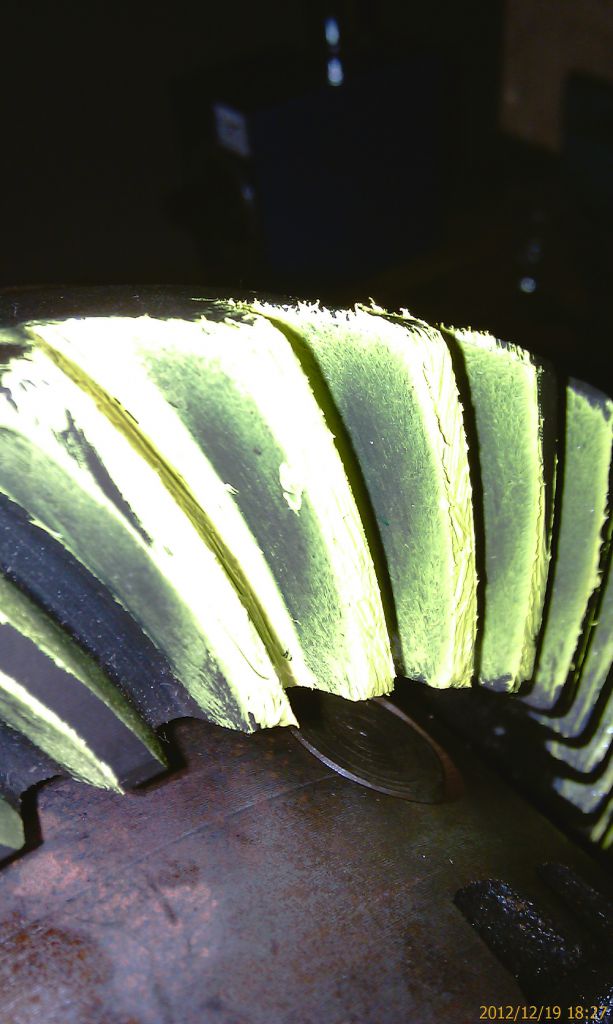

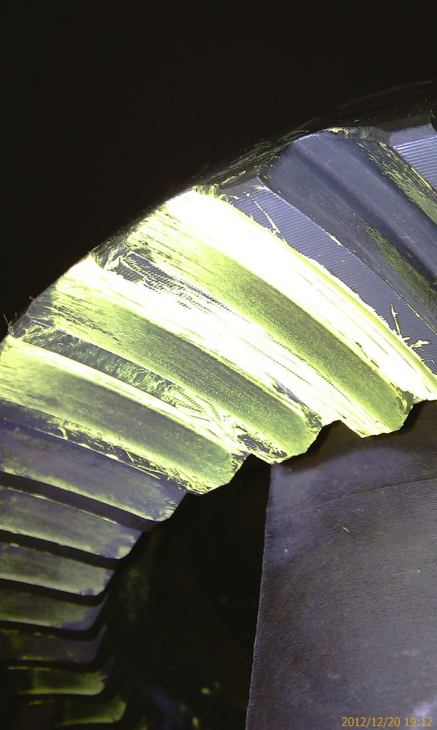

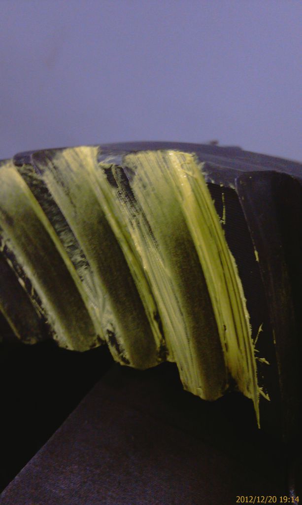

Удерживая через тряпку фланец пиньона, кручу несколько раз взад-вперед ведущую шестерню. Ну и вижу пятно.
Прямой ход:
Задний ход:
Пиньон:

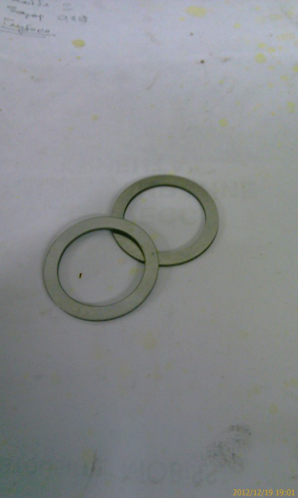

Очевидно, что пиньон засажен слишком глубоко. Как это не печально, регулировочная шайба 2,00 мм оказалась велика...

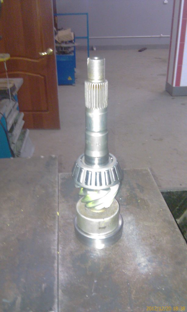

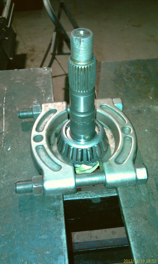

Что дальше? Полная разборка. Снятие переднего подшипника с пиньона:
Установка новой шайбы 1,94 мм:
Сборка. Проверка пятна. Глубоко…
Полная разборка. Установка новой шайбы 1,88 мм. Сборка. Проверка пятна. Глубоко…

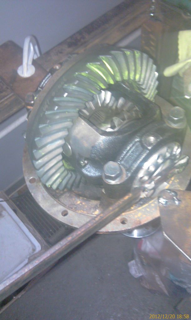

Полная разборка. Установка новой шайбы 1,82 мм. Сборка. Проверка пятна. ЗАШИБИСЬ!

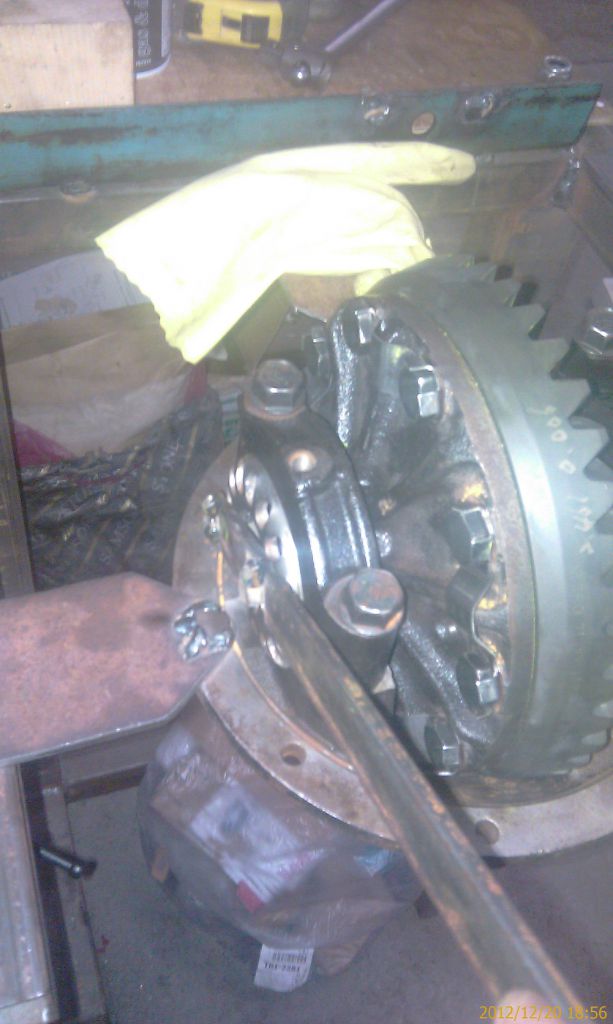

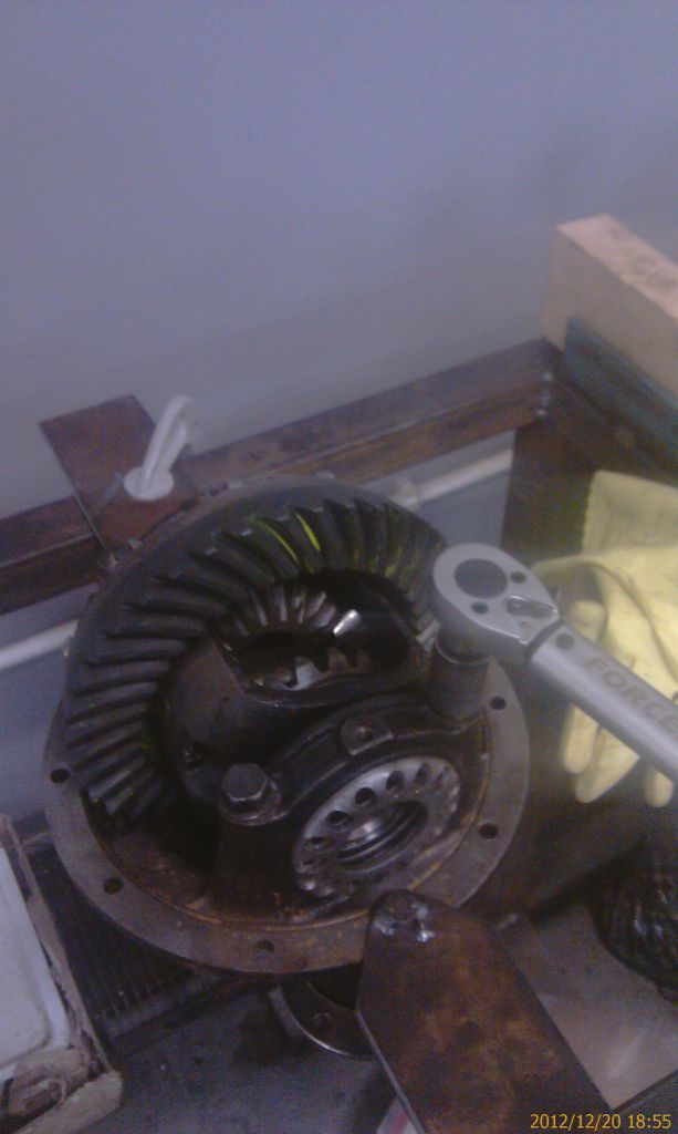

Отворачиваю болты крепления крышек опорных подшипников:
Аккуратно, чтобы не перепутать, убираю в отдельные пакеты крышки подшипников, регулировочные гайки и внешние обоймы опорных подшипников. Они не взаимозаменяемы:
Выгружаю дифференциал:

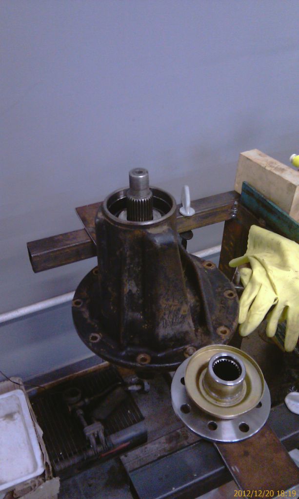

Отворачиваю гайку хвостовика:
Снимаю фланец:
Выдавливаю пиньон из заднего подшипника:

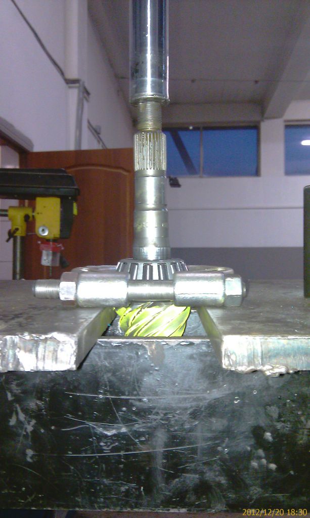

Удаляю с пиньона передний подшипник:
Ставлю новую шайбу 1,82 мм, задавливаю на место передний подшипник:

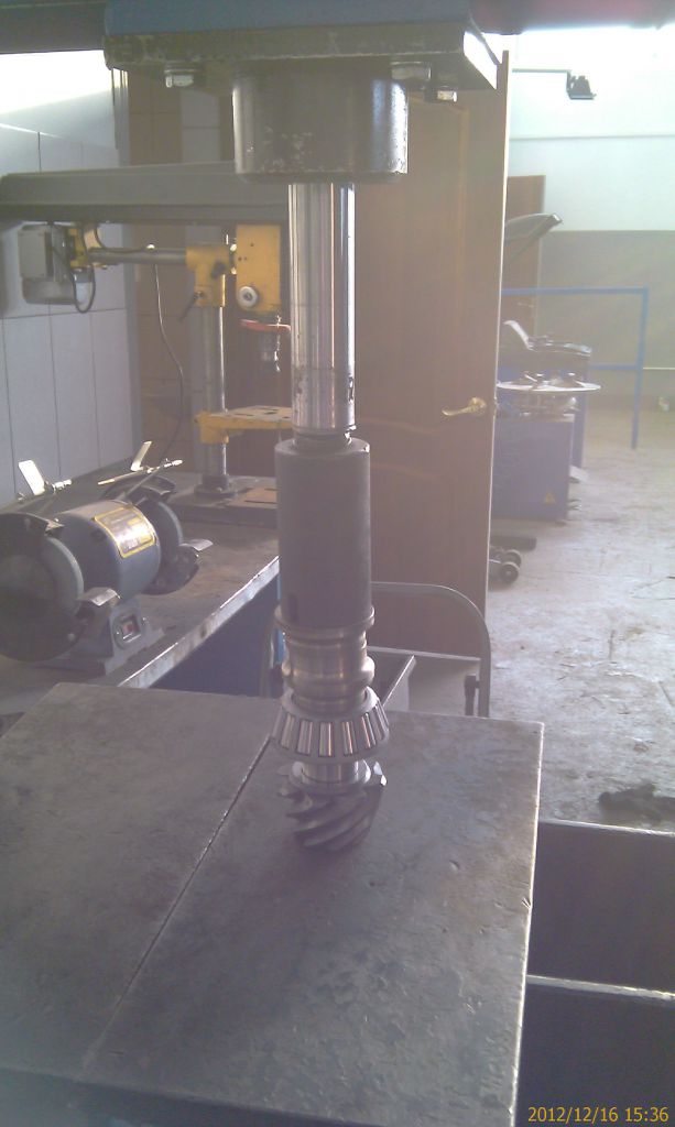

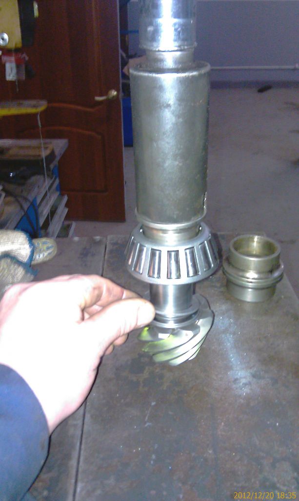

Ставлю пиньон на заранее подобранную подставку:
Накидываю сверху редуктор, задавливаю задний подшипник:

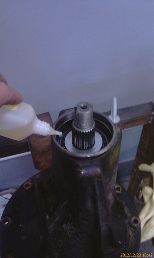

Поливаю в подшипники трансмиссионное масло:

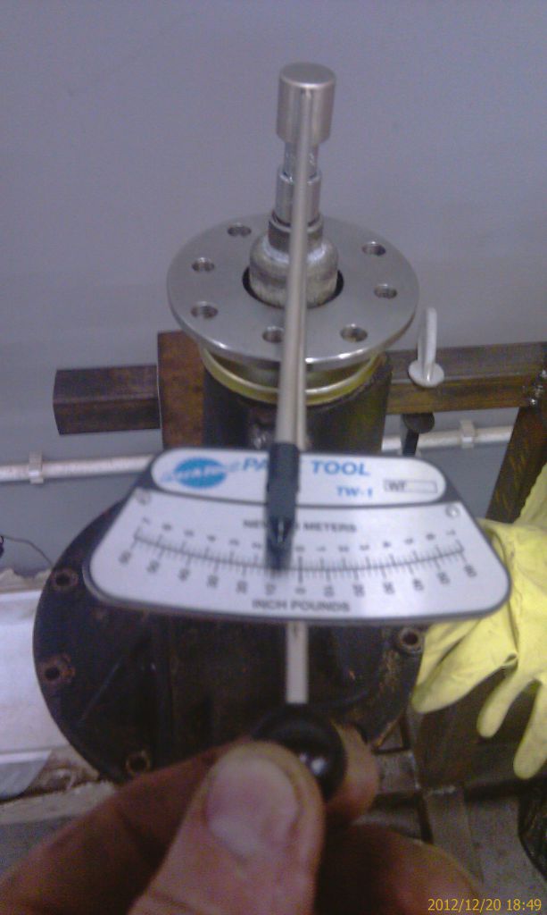

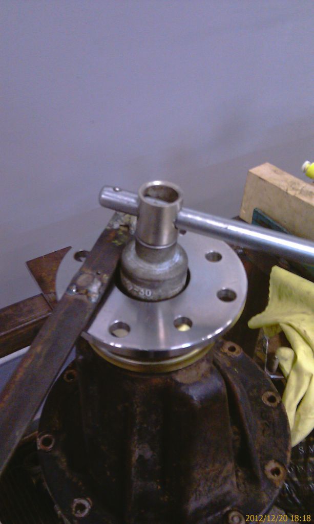

Надеваю на место фланец и временную гайку:

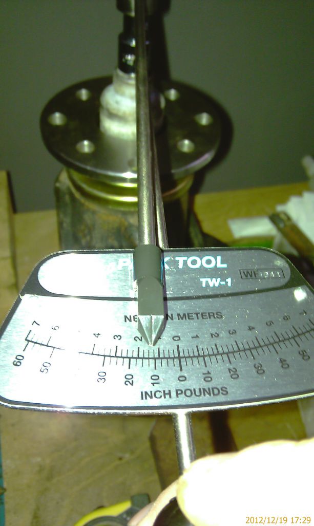

Тяну до необходимого преднатяга:

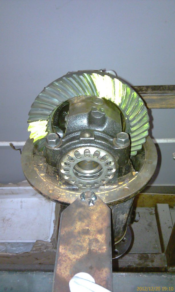

Надеваю на опорные подшипники внешние обоймы, загружаю дифференциал так, чтобы при еле ощутимом движении шестерни простукивался небольшой зазор между шестернями:
Предварительно смазав консистентной смазкой, ставлю на место регулировочные гайки с небольшим зазором от внешних обойм, ставлю на место и мягкими ударами осаживаю крышки подшипников, затягиваю болты их крепления до упора от руки, потом протягиваю окончательным моментом:
После этого отпускаю болты и дотягиваю до упора от руки.
Со стороны колеса тяну гайку, пока зазор не начнет уменьшаться. Контролирую зазор покачивая взад-вперед шестерню до удара о зубья пиньона:
Точно зная, что зазор остался, почти до дури кручу гайку со стороны пиньона. При этом покручиваю колесо и постукиваю молотком по крышкам: осаживаю опорные подшипники:
После этого отпускаю эту гайку, пока она не пойдет от руки.

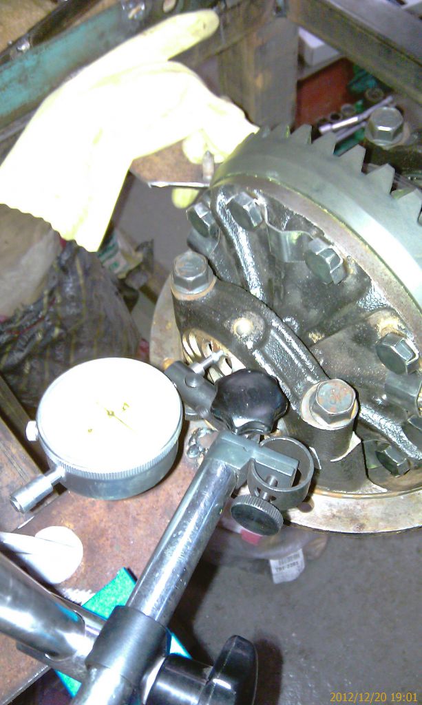

Дальше операция, которая для меня осталась загадкой. Устанавливается индикатор со стороны колеса и упирается в верхнюю часть регулировочной гайки:
После этого тянется гайка со стороны пиньона. Как только стрелка на индикаторе приходит в еле уловимое движение – это нулевой преднатяг опорных подшипников. После этого гайка со стороны пиньона доворачивается на одно отверстие. Вот теперь болты крышек снова доворачиваются расчетным моментом и начинается регулировка зазора. Вот так нужно ставить индикатор:
Зазор должен быть 0,13 – 0,18 мм. И вот почему именно такой разброс. Регулировочные гайки фиксируются по отверстиям. Затягивание на одно отверстие дает примерно эту разницу. Зазор измеряется покачиванием колеса до удара в зуб пиньона. Регулируется поворотом двух гаек. Например, для уменьшения зазора со стороны пиньона на одно отверстие отпустить, со стороны колеса на одно отверстие затянуть.

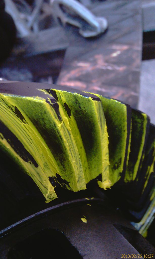

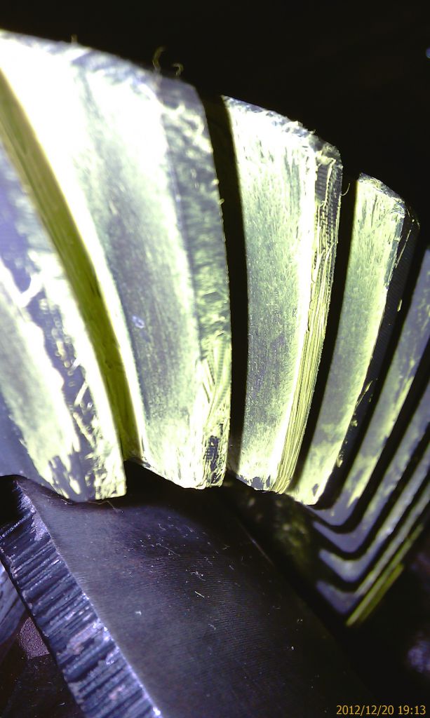

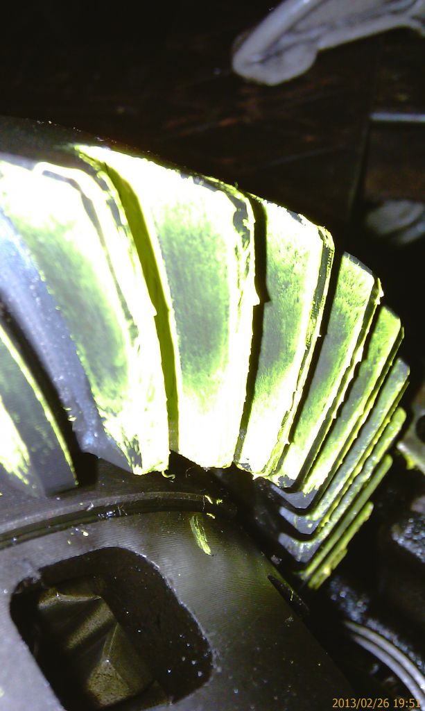

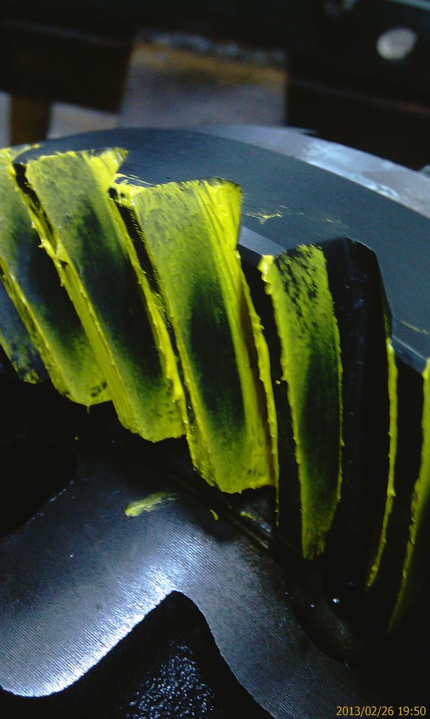

Мажу краску:
Держу тряпкой за фланец, кручу взад-вперед колесо.
Вот оно практически идеальное пятно:
Сторона прямого хода:
То же без вспышки:
Сторона заднего хода:
То же без вспышки:

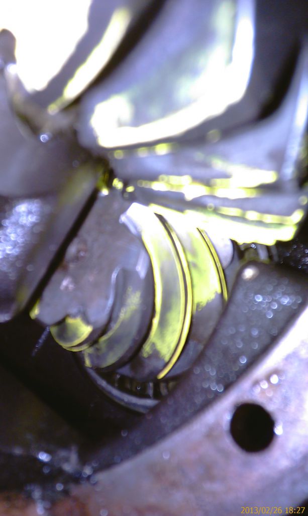

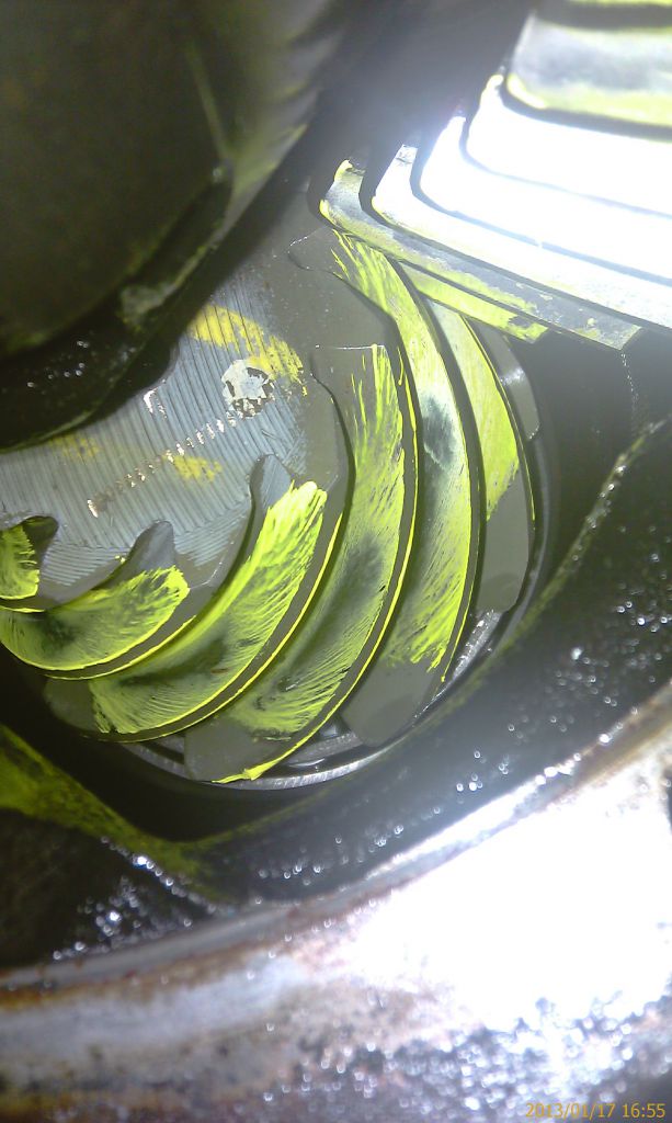

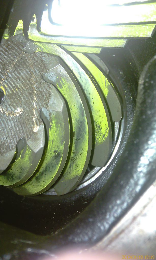

Пятно на пиньоне:
Подбор регулировок закончен. Теперь осталось дождаться, когда придет нормальная гайка, снова всё разобрать, собрать пиньон с распорной втулкой, пропеллером-отражателем и сальником, окончательно установить дифференциал и закинуть всё это дело в машину. Ни на секунду не сомневаюсь, что на машине редуктор будет работать без нареканий. Почему я так уверен – см. в начале поста.

А вот про регулировочную шайбу вопрос очень спорный. При наличии нормального большого скобообразного съемника снять передний подшипник занимает три минуты. Выбивать и запрессовать обратно внешнюю обойму как бы не заняло больше времени. При этом возникают два практически неразрешимых вопроса:
1. Где брать нестандартные регулировочные шайбы? Делать самому? Проще удавиться.
2. Шайба, вставленная под внешнюю обойму сразу потребует на эту же длину увеличить одноразовую втулку хвостовика. Где ее брать? Тоже самому делать? Это нереально. Либо под нее тоже подкладывать соответствующую шайбу. Короче, колхоз оправдан только когда нет съемника.

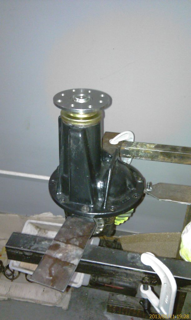

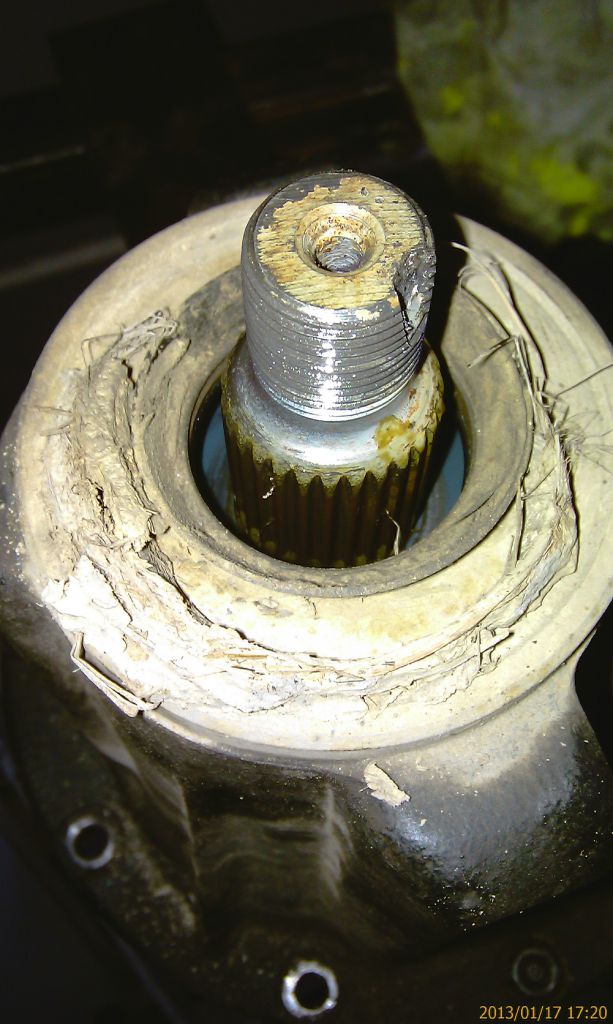

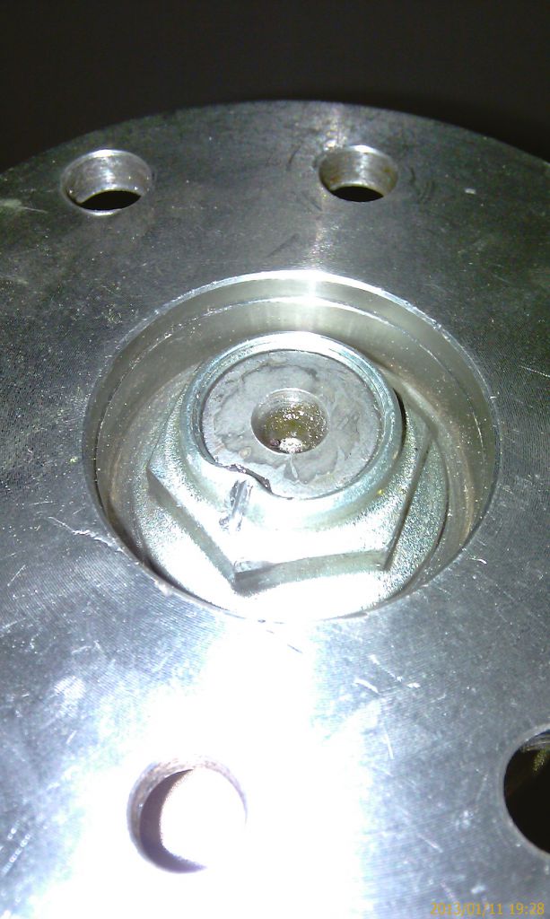

Всё еще катаюсь на заднем приводе. Гайка хвостовика 90177-22003 ожидалась еще в прошлом году. Для страховки была заказана в двух местах. Из обоих мест гайки пришли только что, почти одновременно :mosking: .
Пропеллер 41214-60011 так и не дождался, разбарабанил отверстие в старом. Он встал как влитой.
Теперь про втулку хвостовика. Как ожидалось на «усиленный» пиньон должна была встать втулка 41231-24010. Она существенно короче штатной 41231-40011.
На всякий случай предварительно собрал корпус с пиньоном и подшипниками со втулкой 41231-24010. А она внутри болтается - короткая :pardon: .

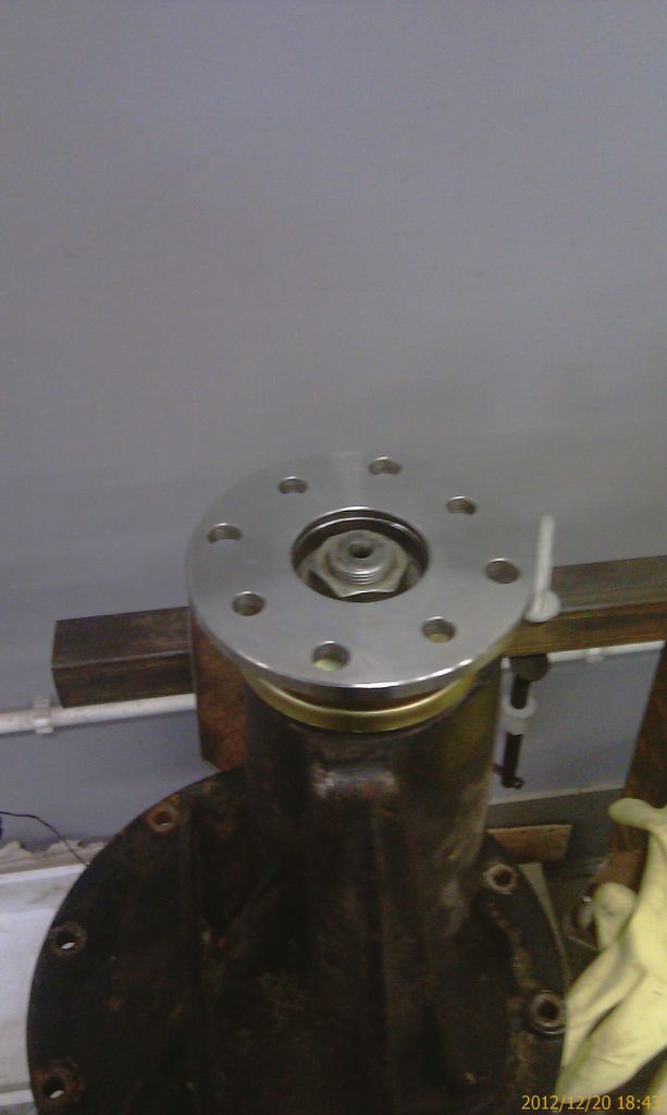

Поставил втулку такую же, как была: 41231-40011. Накинул задний подшипник, пропеллер, установил сальник. Дотянул до предельного значения по мануалу 343Н*м, а пиньон не то что не преднатянулся, даже подшипники не осели на место и болтались :wall: . Это привело в некоторую растерянность. 41231-24010 короткий, а 41231-40011 уже длинный. Ну и что же делать? Тем более сальник уже на месте и для разбора его нужно выковыривать? Всё же выдавил пиньон. Он выпал вниз вместе со втулкой. Измерил ее, она, несмотря на приложенный момент, села всего на 0,3 – 0,4мм. А сесть должна примерно от 62,8мм до 60,3мм, т.е. на 2,5мм.
Собрал снова не снимая сальник и стал тянуть смелее. В какой-то момент втулка потеряла устойчивость и стала утягиваться как положено %) . Дальше как по мануалу, несколько легких протяжек с промежуточным промером преднатяга. Преднатяг довел до необходимого значения, после чего гайку раскернил:
Далее описанная раньше установка дифференциала и регулировка люфта. С люфтом тоже вышла небольшая небольшая засада. Правильный промер делается на каждом третьем зубе. Значения получились от 0,14 до 0,19мм при требуемом 0,13 – 0,18 мм. Т.е. несколько замеров превысили диапазон. Попробовал передвинуть дифференциал к пиньону на одно отверстие. Все замеры уменьшились в среднем на 0,05мм. Т.е. минимальный стал 0,09мм при минимально допустимом 0,13мм. Пришлось вернуть обратно. Пусть лучше будет чуть больше.

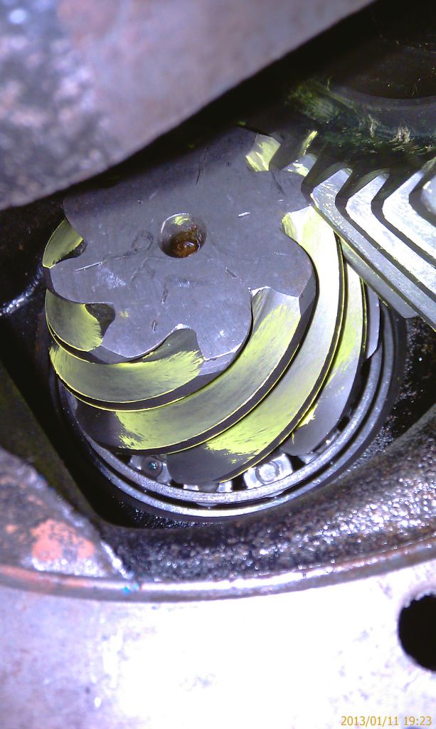

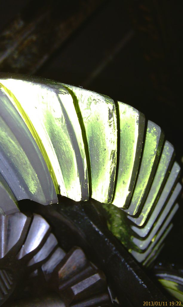

Окончательное пятно:
Готовый к установке редуктор:

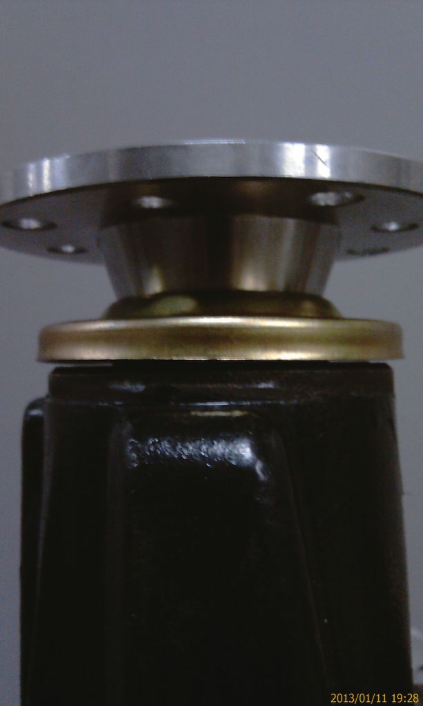

Всё бы хорошо, но пыльник фланца немного не на месте:
Досадно, но что с этим делать, я не знаю. Да и поздно уже :secret: .

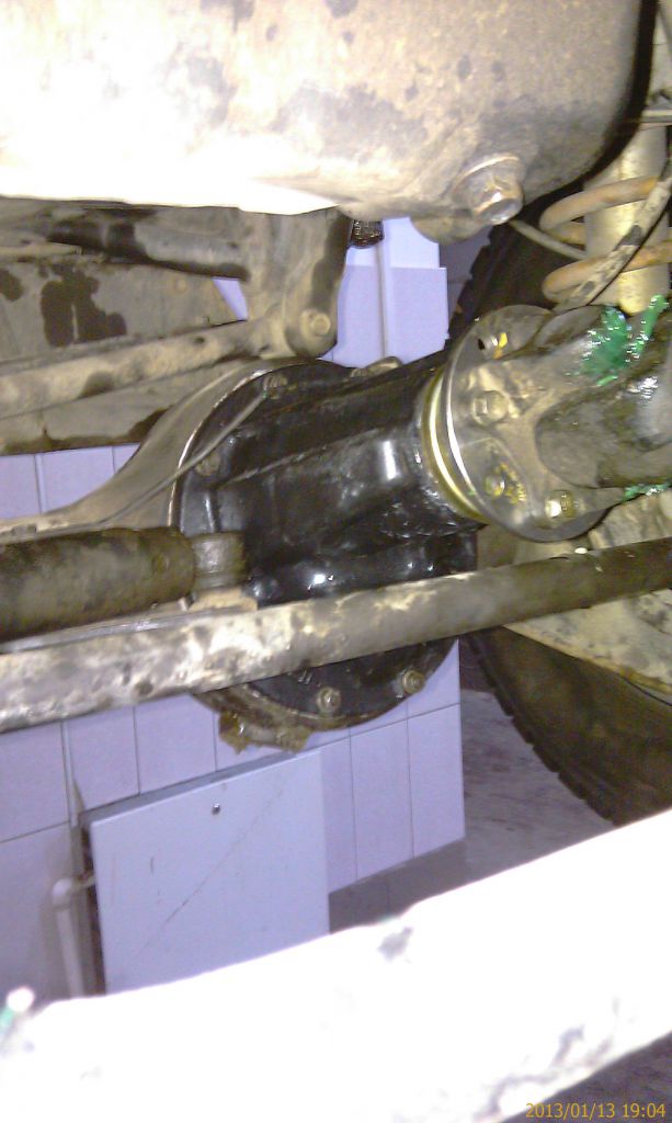

Редуктор установлен и проверен в работе:
Всё отлично работает. В паре с задней блокировкой роет снежную целину на попсовых 31” зимних колесах просто будь здоров!

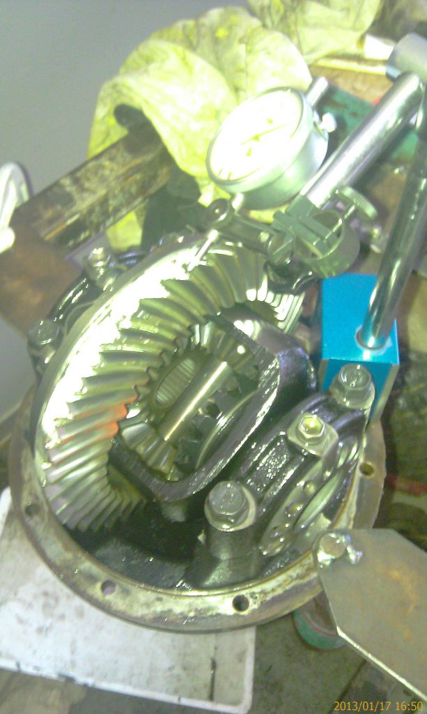

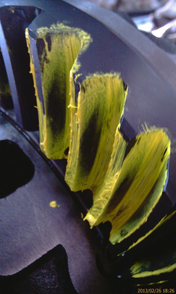

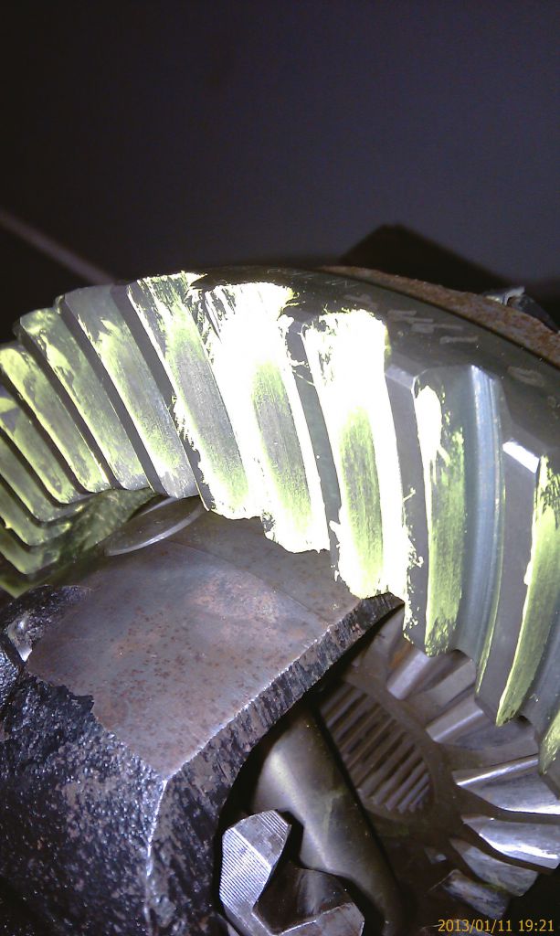

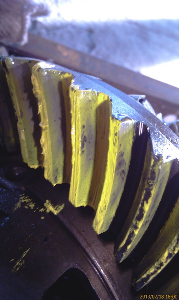

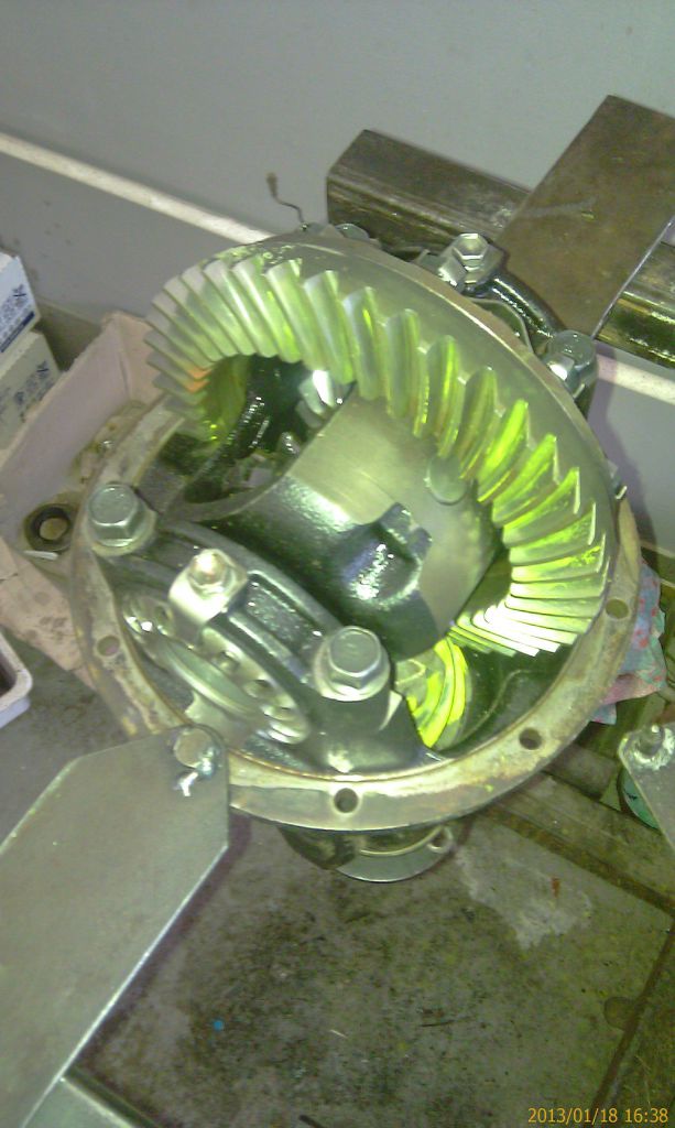

Дошла очередь до ревизии демонтированного 4,33 переднего редуктора
Проверил преднатяг. Его не оказалось:
Люфт в передаче идеально в пределах диапазона 0,13 – 0,18мм:

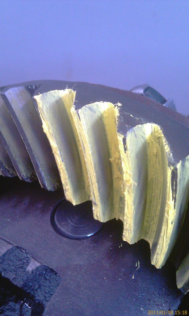

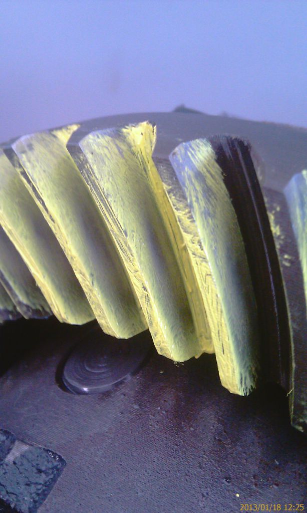

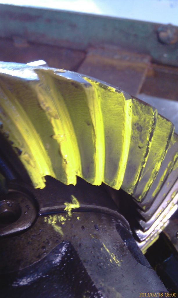

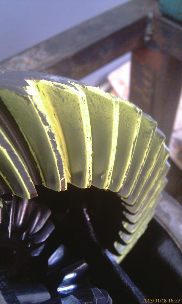

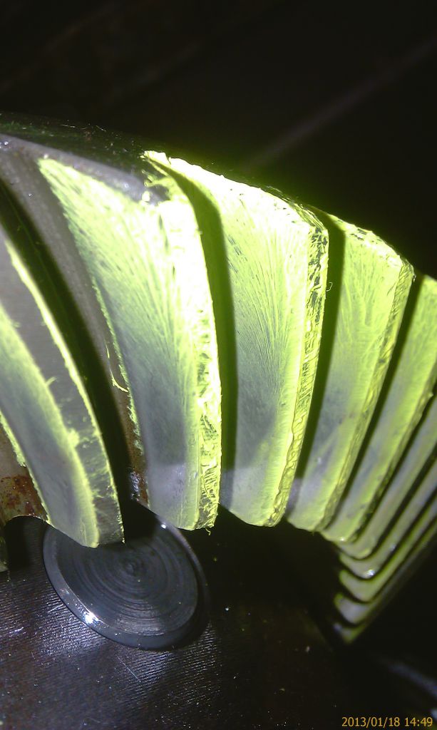

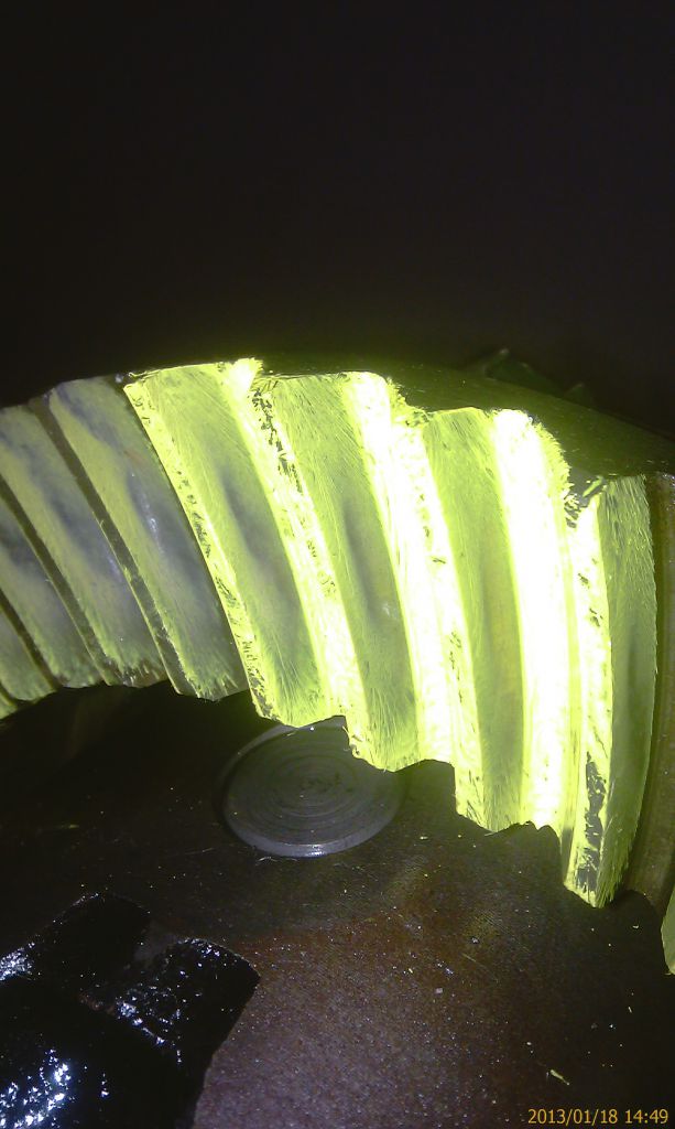

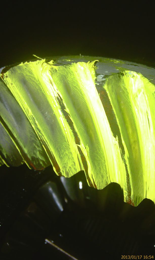

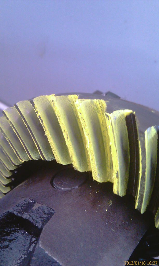

Пятно странноватое, но допустимое:

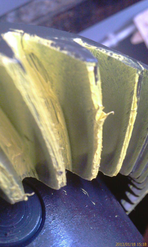

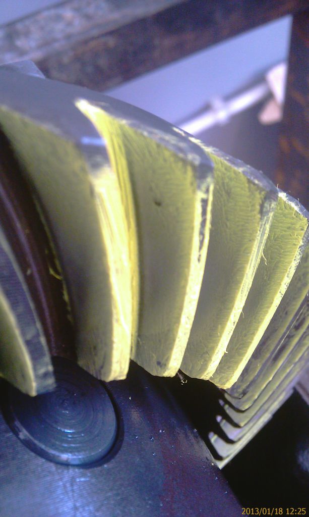

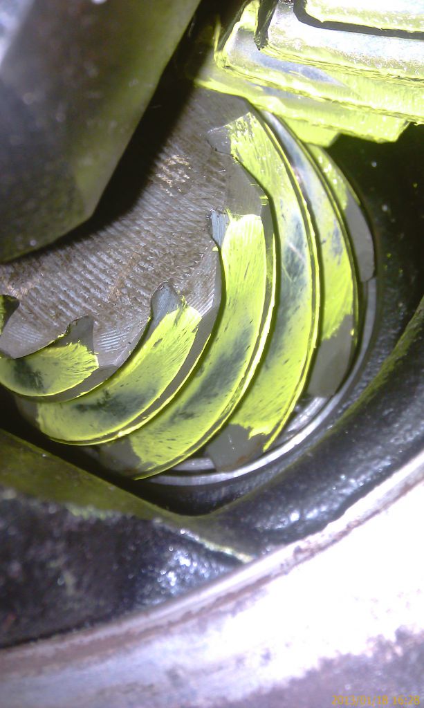

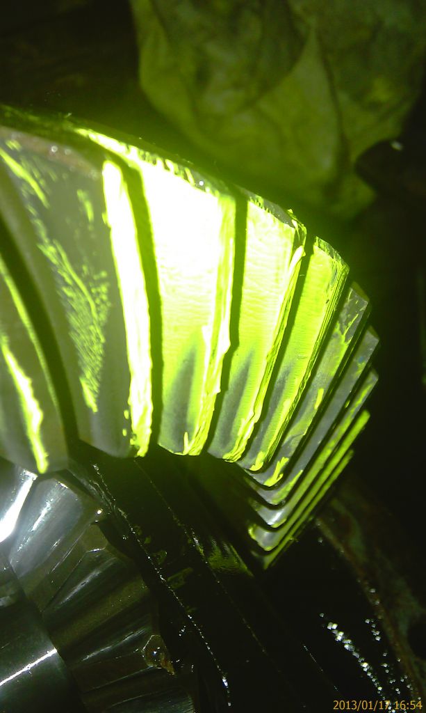

На заднем ходе похоже на ситуацию с моим задним редуктором:

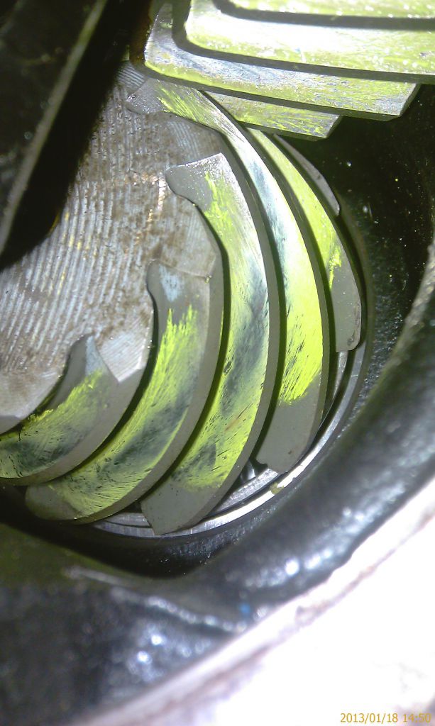

Расположение внутри колеса говорит о глубоком пиньоне, а смещение пятна к головке зуба – мелком…

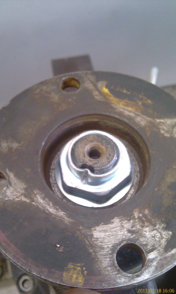

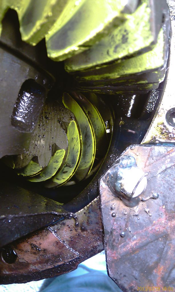

Пятно на пиньоне свидетельствует о том, что пиньон всё же нужно двигать в глубину:

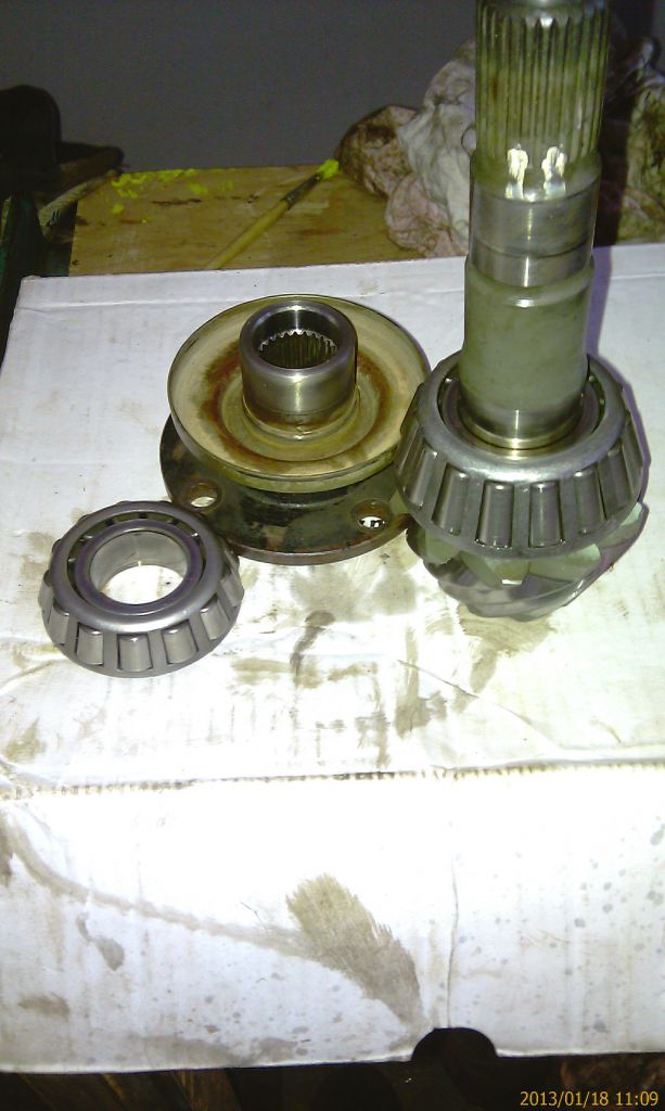

Хотел подтянуть преднатяги и забить, но накосячил и перетянул. Значит сминаемую втулку нужно менять . Ну или отбивать по методу Захарки. Разбираю. Снял фланец, под ним запасы грязи:

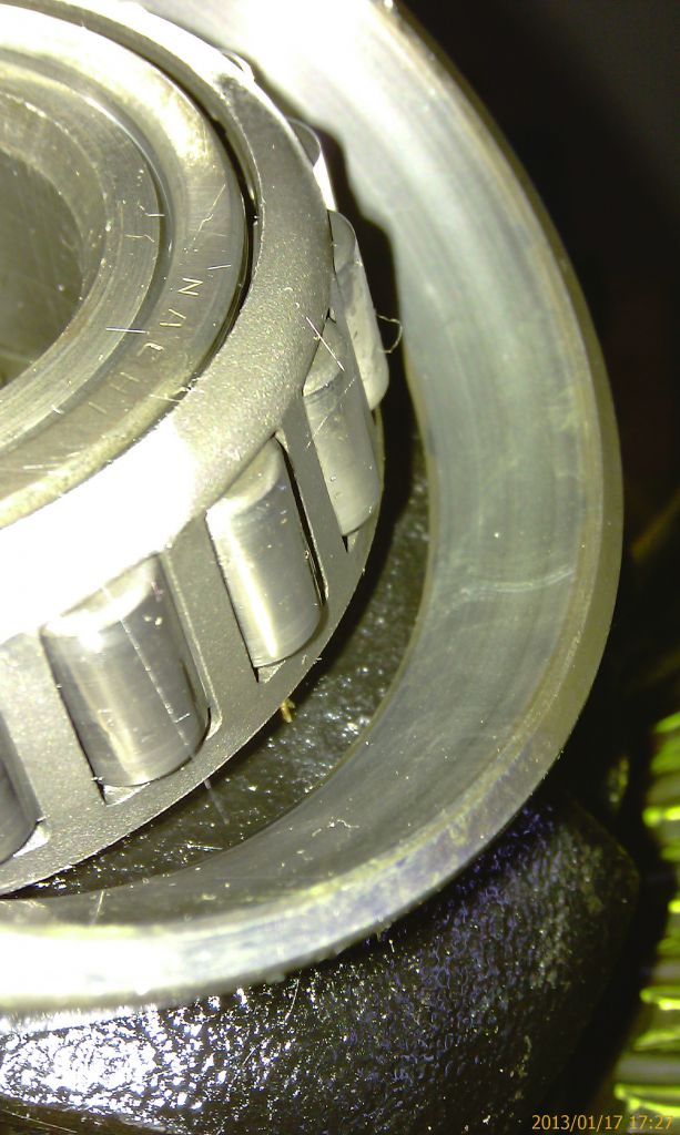

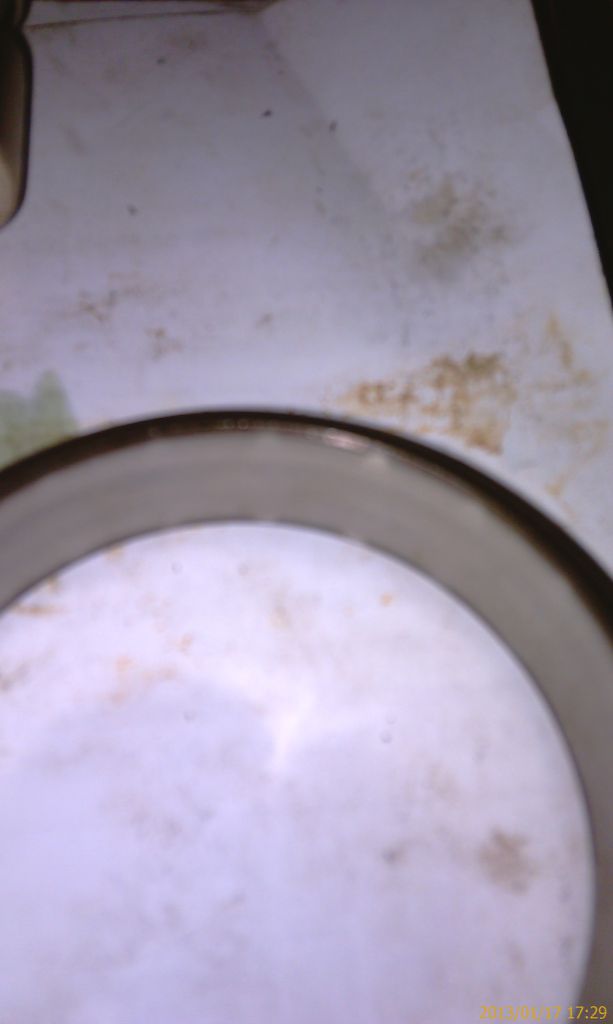

Опорные подшипники выглядят хорошо и сидят, в отличие от моего заднего редуктора, крепко:
Несколько насторожило наличие на дорожках внутри и снаружи следов  от роликов:
Как будто редуктор долго не работал и от роликов образовались пятна.
Завтра буду вынимать пиньон и пробовать его заглубить на 0,2мм.
« Последнее редактирование: 04:21, 19.01.2013 от Fly-fisher »
Re: Переборка редуктора TLC отчет
« Ответ #13 : 22:42, 17.01.2013 »
На сколько перетянул? На лочном редукторе, с теми же подшипниками преднатяг почти в 2 раза больше - 11кг, так что я думаю зря разбирал. Да и перетянутый можно отпустить, страшного ничего не будет.
« Ответ #14 : 06:40, 18.01.2013 »
Перетянул хвостовик. Со старым подшипником 0,8Нм предел. Дотянул аж до 3Нм. И хвостовик отпускать нельзя :wall:

Разобрал старый редуктор, выдавил пиньон. Подшипники в порядке:
Родная шайба, без сомнения установленная на заводе, оказалась 2,00мм. Де-жа-вю…
Заглубляю пиньон. Собрал с шайбой 2,21мм. Пятно:
Теперь глубоко. Разбираю, ставлю 2,12мм. Пятно:
Немного глубоковато. Разбираю, ставлю 2,06мм. Пятно:
Зашибись! Вот это нормально выведенный старый редуктор!
Разобрал, поставил втулку, собрал ведущую шестерню, отрегулировал преднатяг, закернил гайку:
Редуктор готов, отправляется на полку в идеальном состоянии:

где брал регулировочные шайбы?
« Ответ #17 : 22:46, 18.01.2013 »
Заказал полный комплект поштучно.

Ну вот добрались и до переборки Sтепиных лочных редукторов. Пациент – передний редуктор с восьмидесятки:
Промерили пару 41/10, в замен которой  Sтепа ждет замену от Nitro. Она оказалась на живее всех живых. Картина маслом:
Подходи не скупись, растудыть живоПись :bear: :
Раскидали редуктор. Подшипники оставляем. Они все в отличной форме!
Ждем Nitrы :wall:
« Ответ #24 : 22:56, 26.02.2013 »
Дождались Nitrы :yahoo:
Взяли переднюю, типа усиленную, ведомую шестерню для восьмидесяточного переднего редуктора:
Сравнили со снятой:
И чёта очканули собирать. Уж больно они разные по толщине :rus: .
Поставщик убедил, и на следующий день решили всё же собирать.
Морально приготовились туда-сюда разбирать редуктор раз пять. Для начала взяли шайбу на пиньон ту, которая была в стоке: 2,06мм. Де скать какая разница, всё равно потом раскидывать несколько раз. И… чтоб я так жил!
Пристрелочная сборка:
Окончательная сборка:
Все крутится и ну просто офигитительное пятно :yu:
