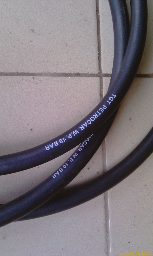

Шланг поставил такой:
Продавец утверждал, что лучше чем Семперит. Семперит по месту обрезки начинает слоиться через некоторое время. Купил три метра. Остаток получился 1100мм.

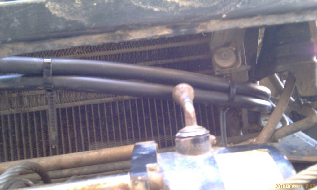

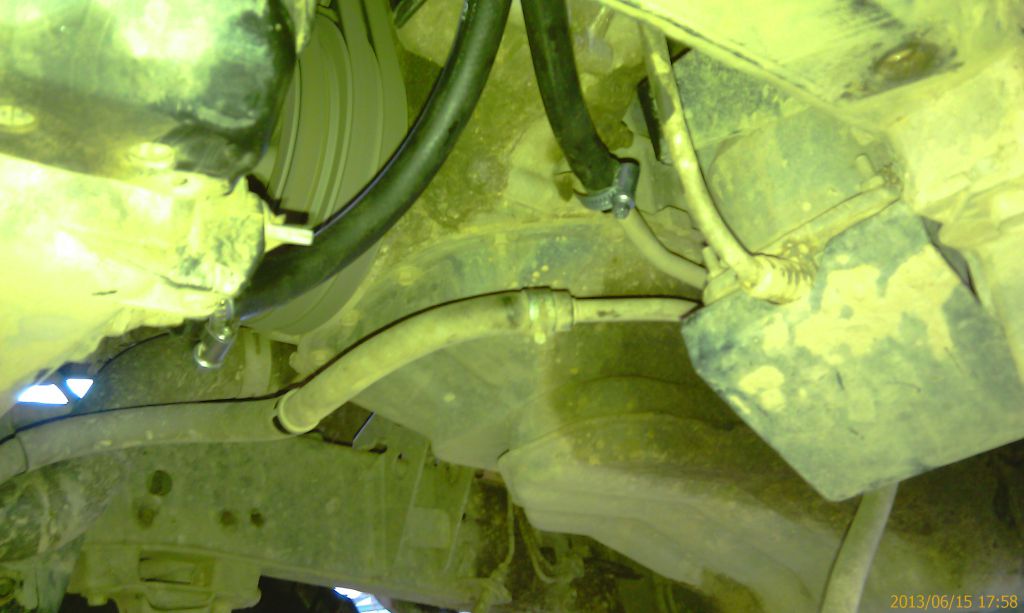

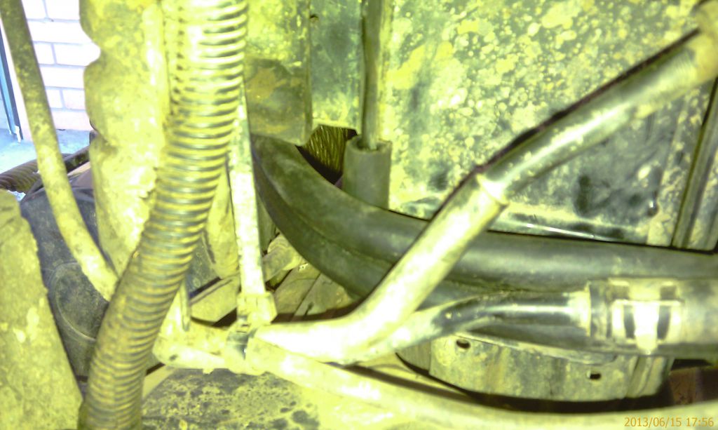

Подключил перед основным:
На ребро радиатора надел обрезок того же шланга, чтобы магистрали не перетерлись:

Рекомендую от шкива коленвала подальше убрать. Идеально примотать к обратному.
Re: Перегрев АКПП 1KZ
« Ответ #58 : 15:02, 17.06.2013 »
дэл
Чо? :wacko2:
Он к нему и примотан. Ракурс такой.

Леш, если судить по фоткам то ты воткнул доп. радиатор сняв шланг с ЛЕВОГО (по ходу движения) штуцера шланг???
Сегодня ставил себе, и по совету опытных, скинув этот шланг, почему то, после заводки авто, масло побежало под напором ИЗ РАДИАТОРА, что говорит об обратном....сейчас у меня в голове  %) %)
кто что скажет?
« Ответ #71 : 22:31, 23.01.2014 »
кто что скажет?
Из автомата выходят две трубки. Одна потолще, другая потоньше. Толстая с горячим маслом, тонкая с охлажденным. Еще как можно сориентироваться: трубка с горячим маслом выходит из тройника с датчиком температуры.
