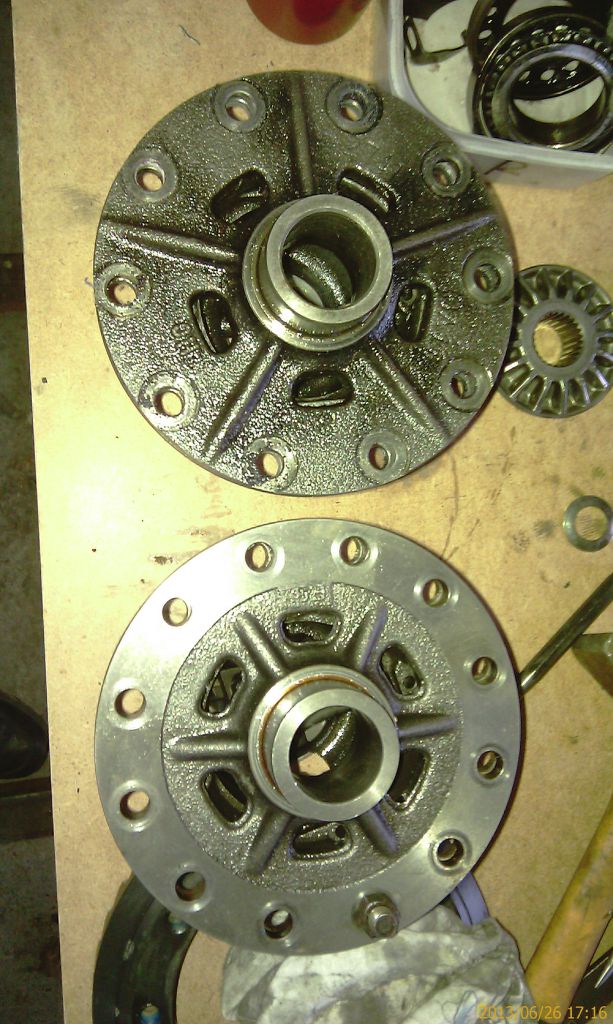

Закончить его ходовыми испытаниями не удалось. Корпус, который нашли взамен разбитого, оказался на 12 болтов, а не на 10, как наш:

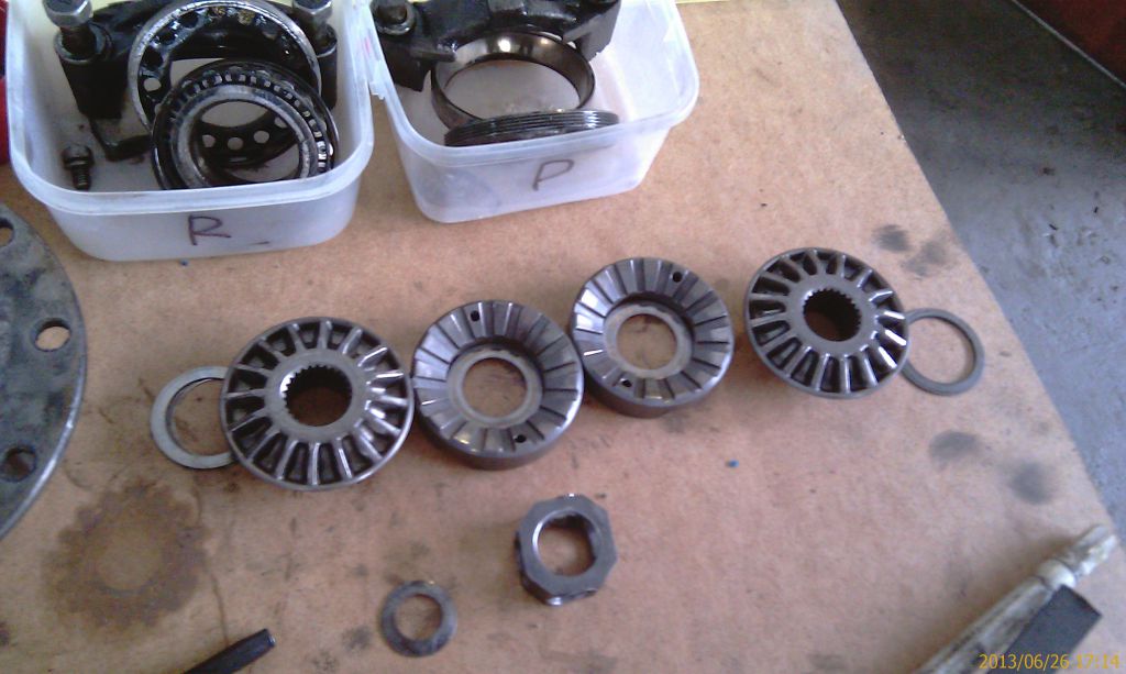

В дифференциале было не как хорошо, как снаружи. LockRight разобран:
Зубья блокировки практически без износа:

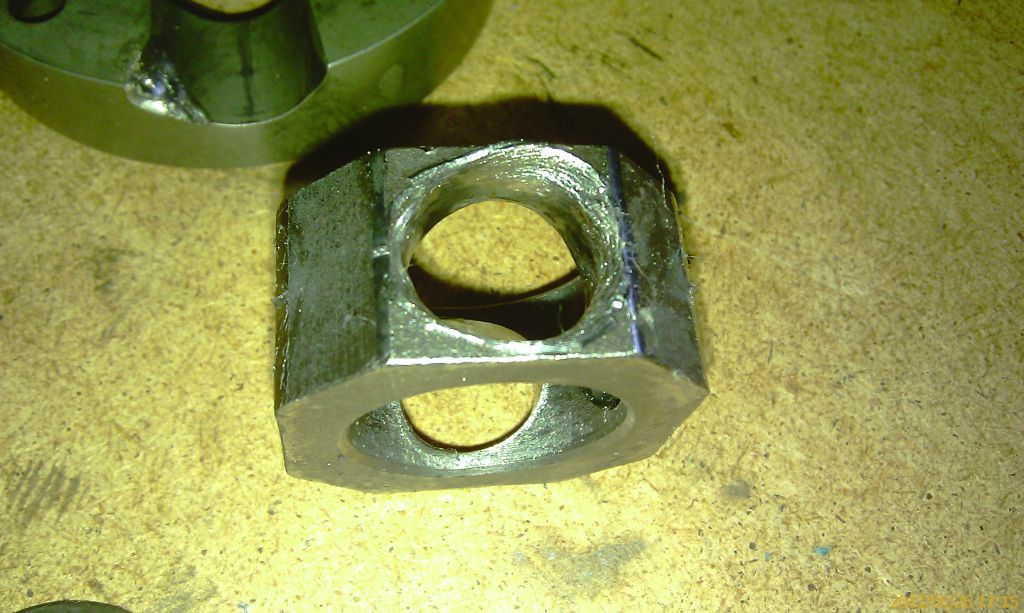

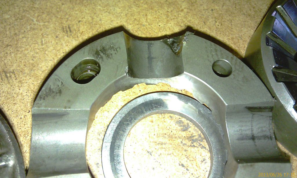

Но отверстия под короткие оси разбиты очень сильно:
Крестовина размолочена напрочь:

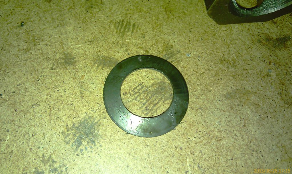

Внутри корпуса дифференциала зачем-то болталась одна шайба:
Это одна из четырех шайб сателлитов, которые должны были быть убраны при установке блокировки.
Вопрос к знатокам: с такими дефектами LockRight можно устанавливать? Он еще поработает?

скорее всего жить будет.
Главное в локрайте что?
Главное чтоб разблокировался)
Если рабочая поверхность живая и отверстия под штифты-пружины не разбиты в овал, то надежда есть.
Проверить то недолго.
По корпусу 10-12 болтов.
12 болтовые более свежие по годам. Как теперь пару на него натягивать будете?
Если что, могу еще в закромах пошарить %) Наверняка 10-болтовые присутствуют.
Да, надо пошарить! Алексей (хозяин редуктора) позвонит.
Но 10-ти болтовая пара скорее всего того... под замену. И пятно прямого хода кривое, и подвывает уже. Может есть 12-ти болтовая пара? Или ведомая шестерня от того корпуса с морковкой, которая уже у Алексея?
