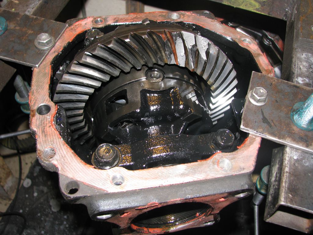

Ну вот и он:
Разобрал, отмыл, подготовил к сборкам-настройкам:
Подшипники в хорошем состоянии:
Пенопластовая коробка с новой ГП оказалась разбитой в хлам:
Поставил ведомую шестерню:
Уже поздно, на днях буду продолжать.

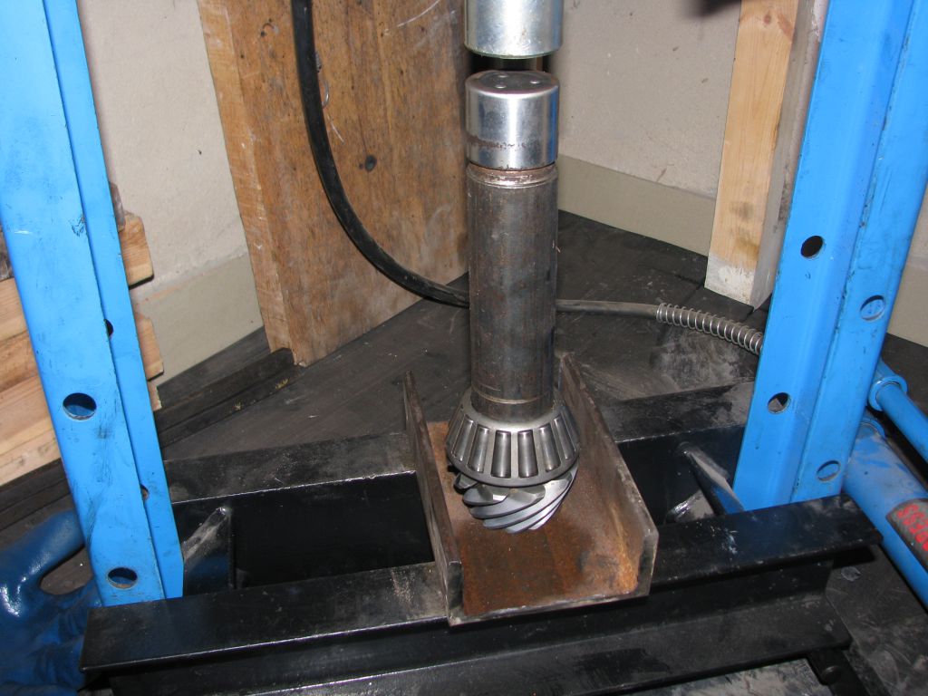

Re: ТЛК100 Передний редугтор г-но.
« Ответ #115 : 22:20, 26.01.2016 »
Итак, продолжение.
Устанавливаю пиньон для регулировок без сальника и распорной втулки:

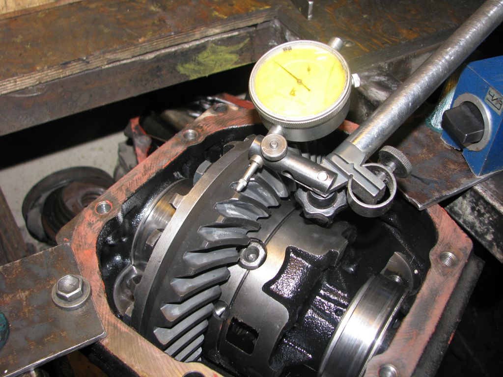

Ставлю дифференциал со старыми шайбами:

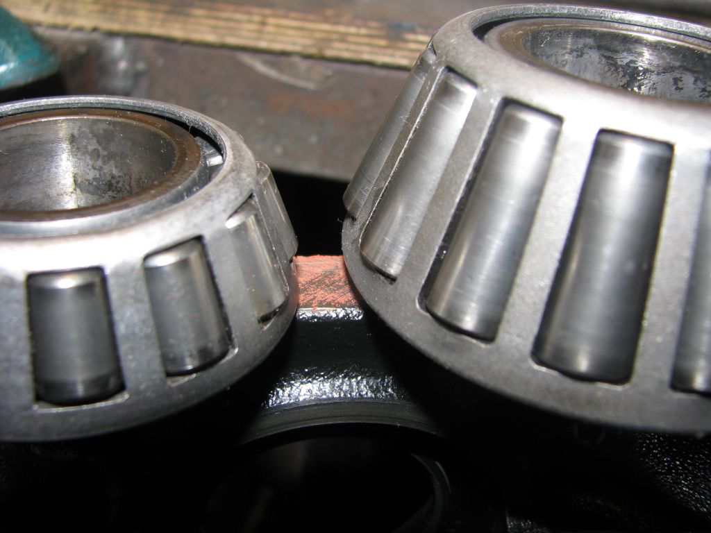

Шайбы стояли со стороны пиньона P=2,98, со стороны ведомой шестерни R=2,93. Их суммарной толщины и было и сейчас очень мало: преднатяг подшипников дифференциала равен 0, что точно жизни редуктору не добавляет.
Сразу поменял их местами R=2,98, P=2,93. и получил зазор в зацеплении около 0,6.
Добавляю под толстую шайбу щуп 0,10:
Получаю зазор в зацеплении около 0,50.
Со щупом 0,20 зазор в зацеплении около 0,40.
Со щупом 0,30 зазор в зацеплении около 0,30.
Со щупом 0,35 зазор в зацеплении около 0,25.

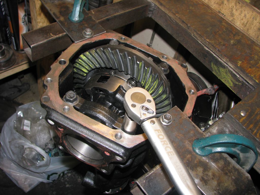

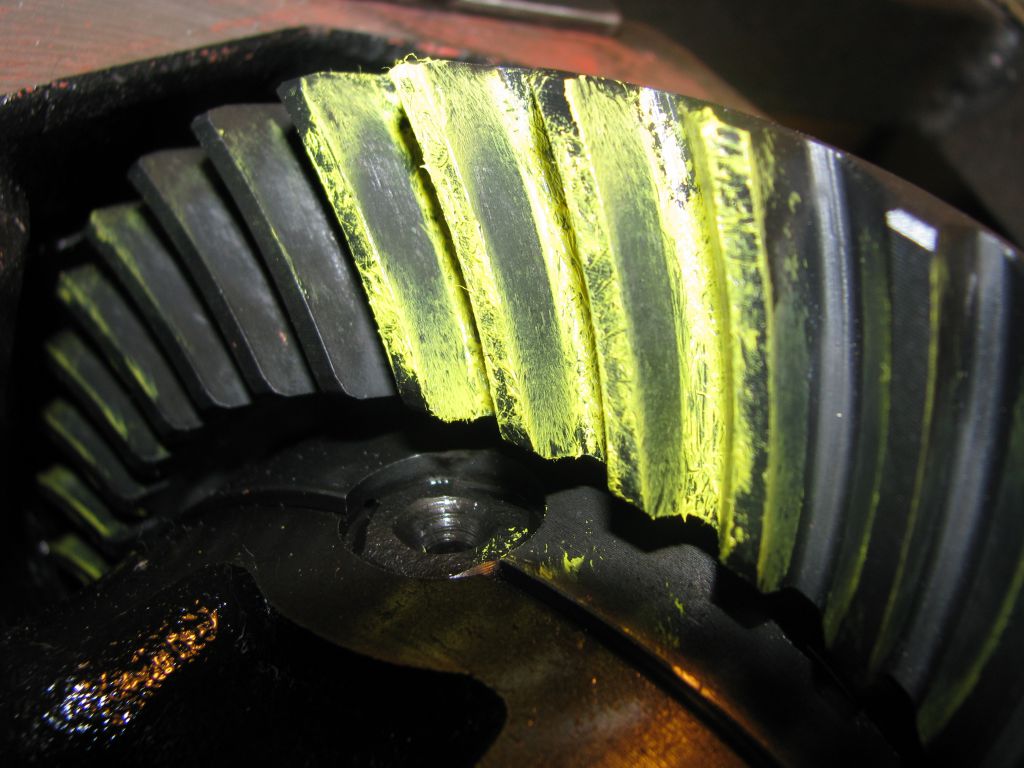

Со щупом 0,40 зазор в зацеплении около 0,20. Для проверок нормально. Можно прокатывать пятно. Очень надеюсь, что пятно покажет недогруженный пиньон, тогда я поменяю шайбу под подшипником на пиньоне и останется шанс, что старые шайбы подойдут. Но не тут то было. С первой же шайбой 2,00, снятой со штатной ГП, получаю идеальный отпечаток:
Закономерность понятна 2,98+0,40 = 3,38. С шайбой 3,40 должно получиться самое оно. Это +0,42 к тому, что было.
Шайба со стороны пиньона должна быть на 0,42 меньше старой. Но для нормального преднатяга добавлю 0,14. Итак, 2,93-0,42+0,14 = 2,65
Две шайбы внешним диаметром 81,50 мм, внутренним 50,00 мм, толщиной 3,40 и 2,65 уже взял в работу Миша Шум.

Итоговый отпечаток:

Очень четко отслеживается место, в котором на предыдущей шестерне выломало зубья, но биение в допуске.
