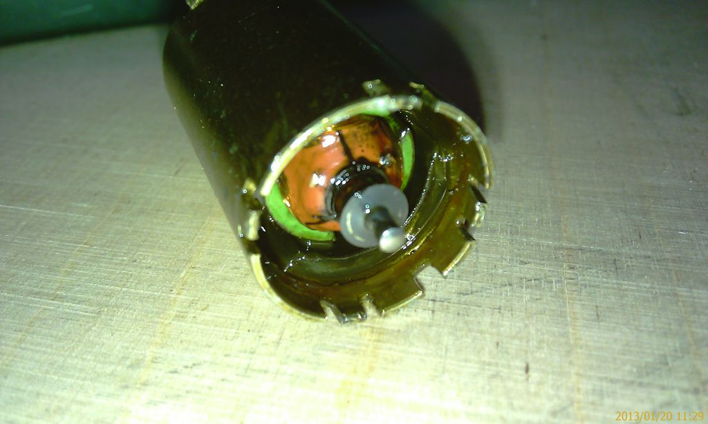

Виной всему оказался моторчик, который работал, но крутился намного медленнее, чем положено.
Мертвый мотор. Разборка показала, что сопротивление на обмотках разное.

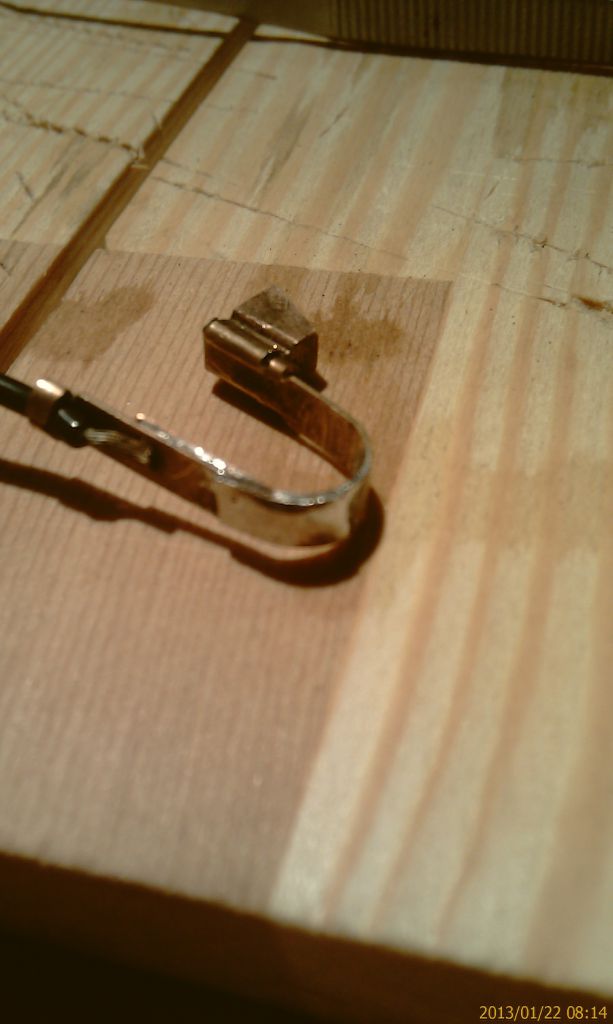

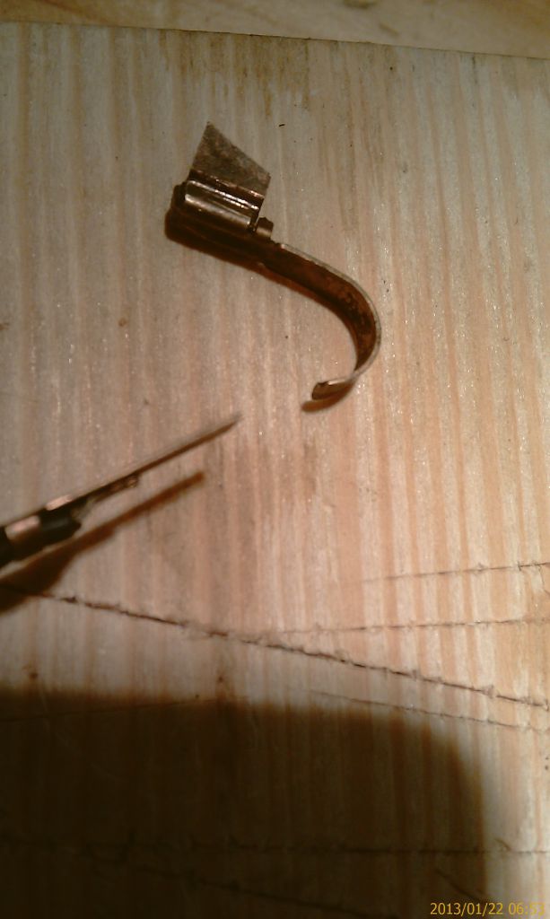

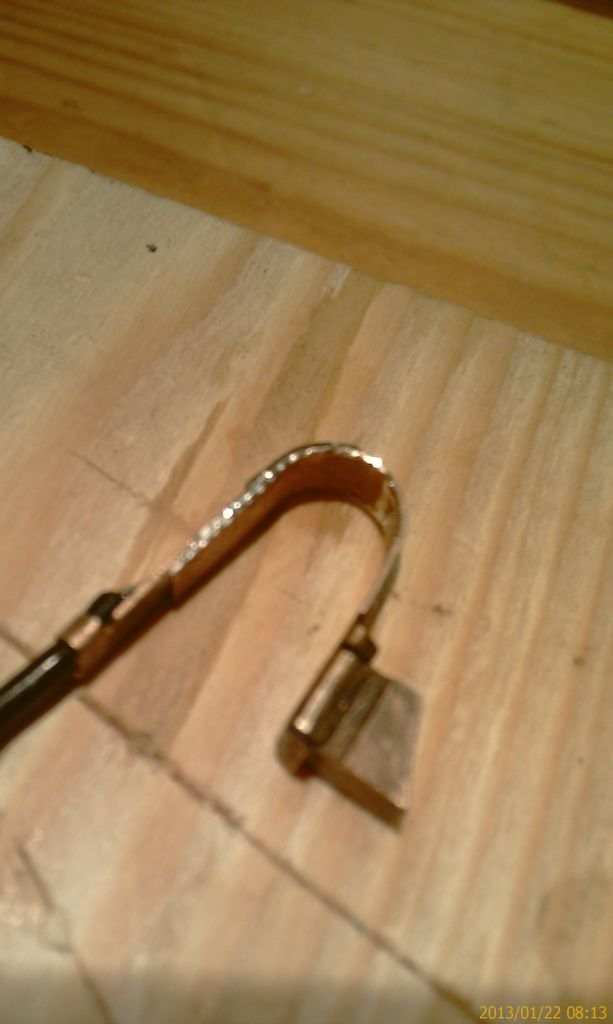

Я сегодня снял хаб чтобы подтянуть недавно установленные ступичные подшипники. Смотрю, одна щетка как-то неестественно заглубилась. И плохо пружинит. Снял щеточный узел. Оказалось, пластина, на которой стоит щетка, сломалась в месте изгиба. Завтра буду пытаться восстановить. В очередной раз счастье привалило, отказ произошел не в луже :pardon: . Да и отказа то, собственно, не было. Косяк обнаружился случайно при демонтаже.
Оффлайн lexa38RUS
  • Сообщений: 295
Re: Удачный ремонт электро хабов TLC78
« Ответ #86 : 23:24, 21.01.2013 »
Да просто - подпружиненным шариком.
А куда шарик подпружиненный ставите?
« Ответ #87 : 07:04, 22.01.2013 »
Вот так:
Петин моторчик уже пошел в доноры... :pardon:

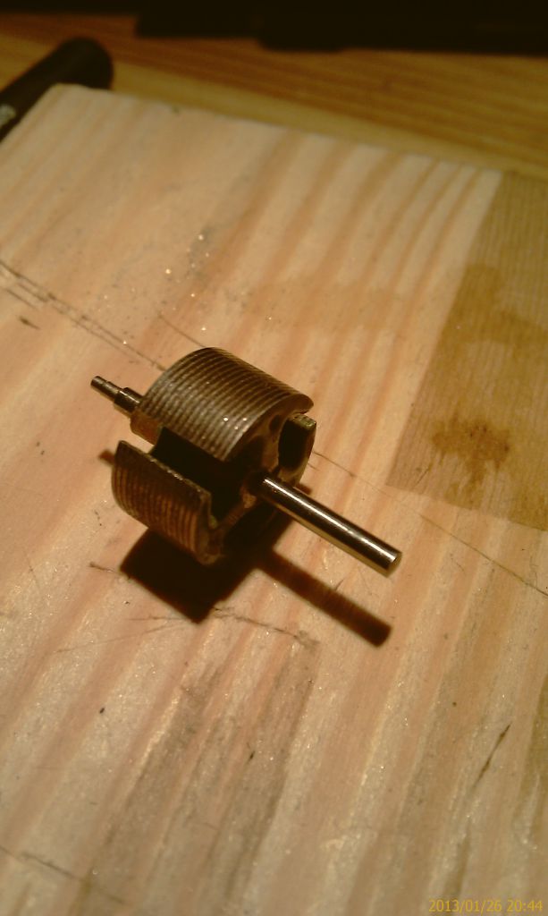

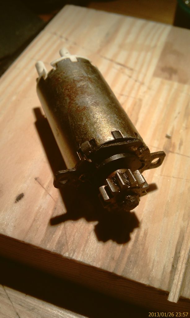

Короче я его перемотал :tease:
А я еще думал, ну нифига себе чувакам делать нечего, они перематывают электромоторы, которые на ногте легко умещаются :wall: . Считал, что никогда за это не возьмусь, но зуд покоя не дал :pardon:

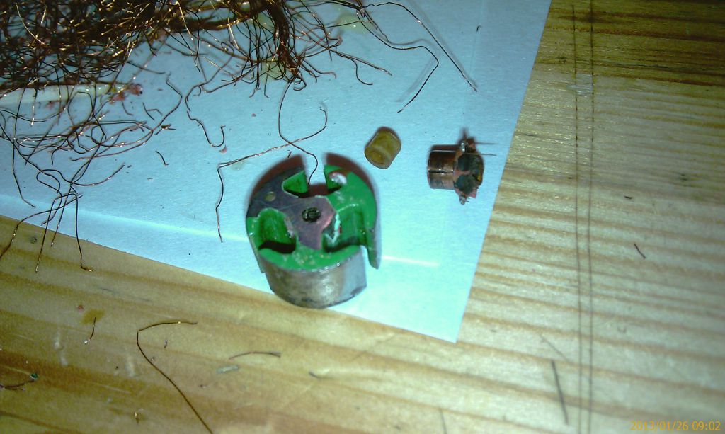

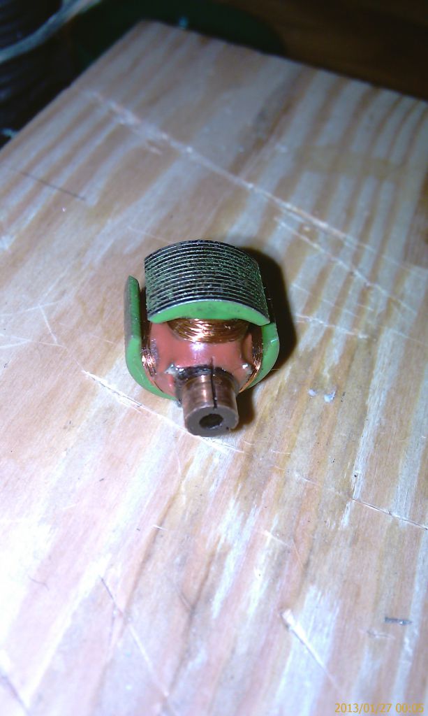

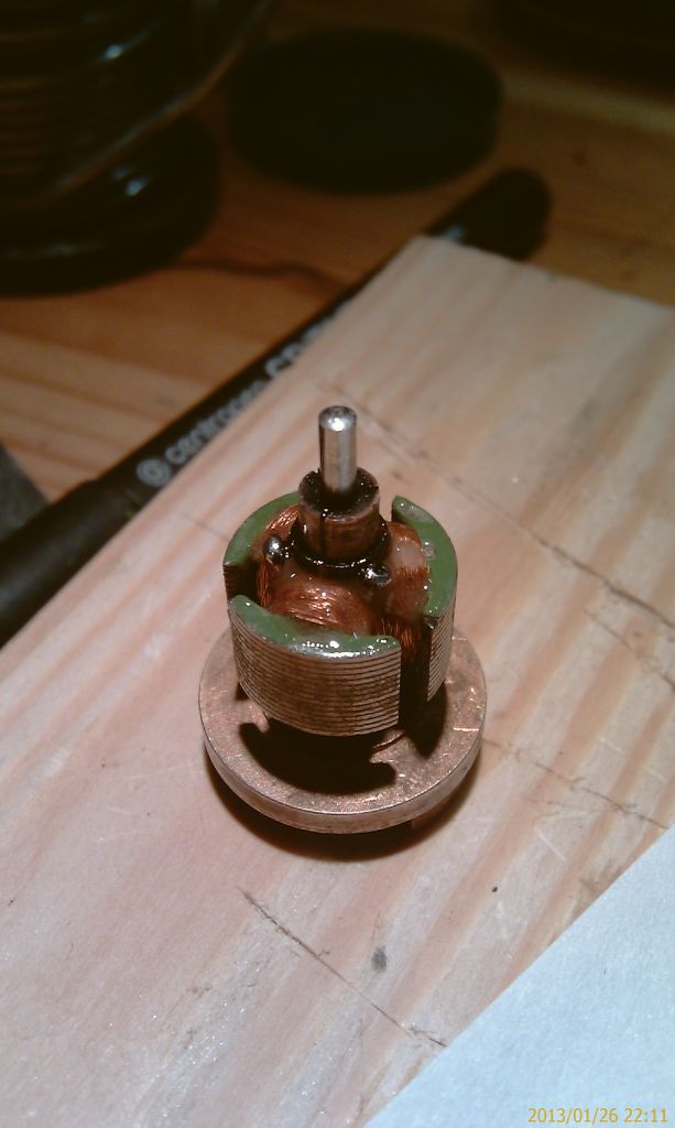

Для тренировки раскурочил убитый якорь, потом принялся за чистовой.
Самая большая засада это срезать обмотки, не повредив при этом ничего. Учитывая, что они залиты клеем, сделать это весьма затруднительно:
Срезал с помощью бора и часовой отвертки. После срезания якорь распадается на три детали:
Перед намоткой насадил якорь и пластиковую втулку на вал:
Коллектор решил для упрощения намотки ставить после намотки уже на фиксирующий обмотки клей.

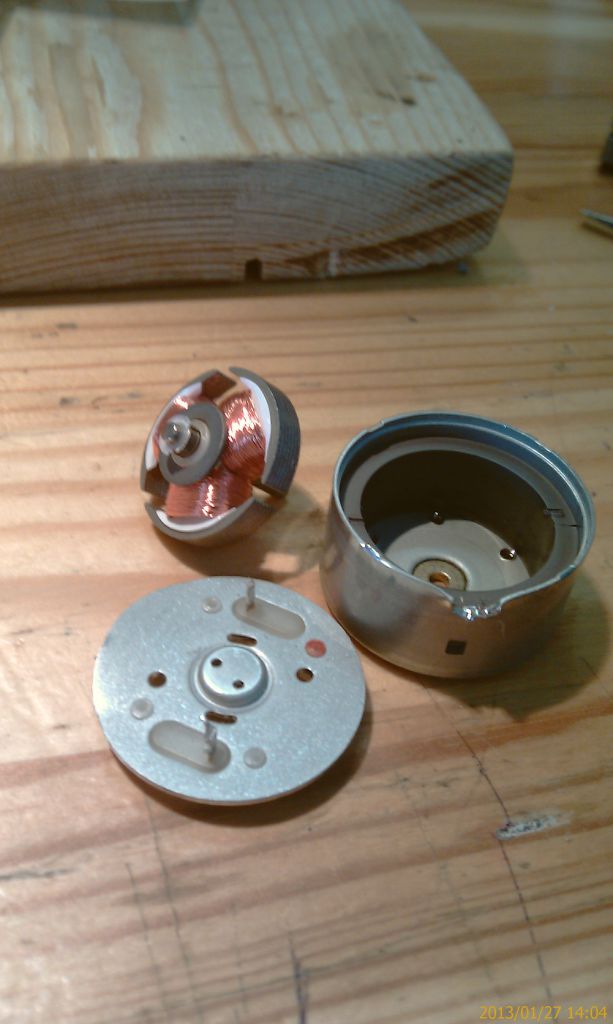

В коробках с материалами для вязания нахлыстовых мух нашел подходящий провод. Я им обмотку по телу мух делал. Он оказался чуть тоньше оригинала. Вымерял удельное сопротивление, отрезал нужный кусок. Почему-то его сопротивление оказалось меньше, чем расчетное из удельного. Пересчитал, отрезал кусок подлиннее, намотал одну обмотку, померил. Почему-то сопротивление намотанного провода оказалось ниже, чем ненамотанного. Я в электричестве профан, но думается мне, что это фигня какая-то. Смотал, намотал подлиннее. Сопротивление с третьего раза угадал. Намотал две оставшиеся обмотки, насадил на ротор коллектор, подпаялся к нему. Померил сопротивление, снова офигел: сопротивление собранных обмоток меньше, чем раздельных. Не собранные были как положено по 7,4 Ом, после сборки получились все обмотки по 6,3 Ом. Перебирать уже не стал. Заклеил полученную конструкцию:
Собрал моторчик, а он взял и заработал. Только не в ту сторону. Придется провода к щеткам паять наоборот. Поставил редуктор:
Работает зараза :rus:

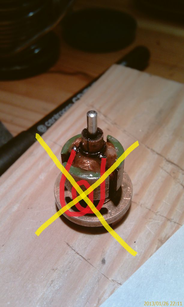

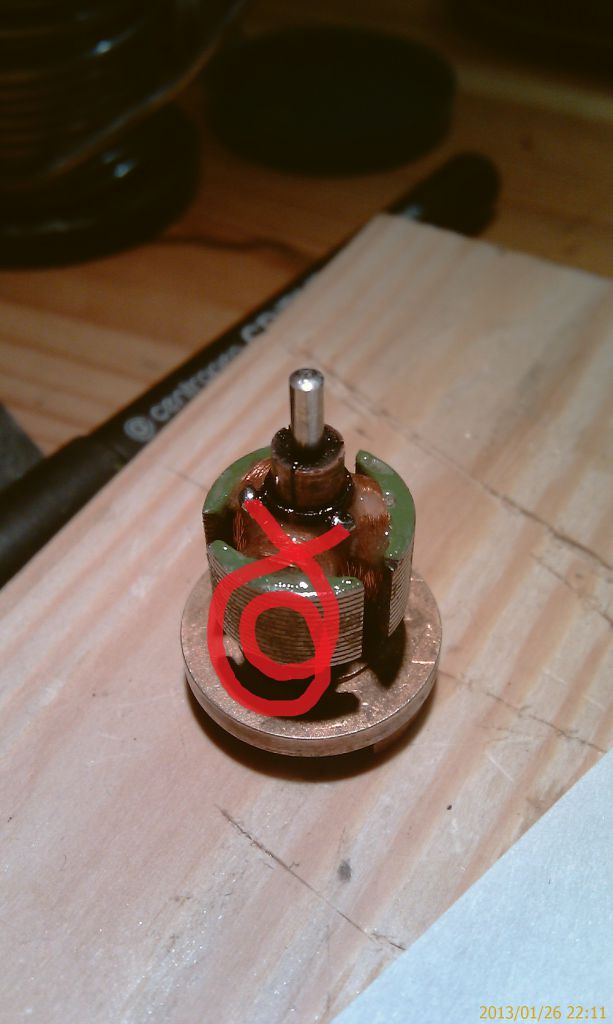

Вот правильное направление намотки, чтобы крутился куда надо:
P.S. 29.01.2013г.:

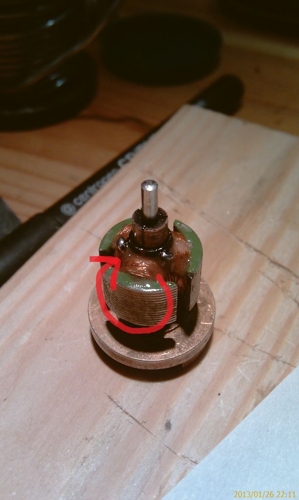

Как бы я ни мотал, моторы получаются переполюсованные.
Что так:
Что так:
Пока единственная рациональная мысль по этому поводу в том, что нужно к коллектору подпаиваться не так:
А вот так:
« Последнее редактирование: 07:42, 29.01.2013 от Fly-fisher »

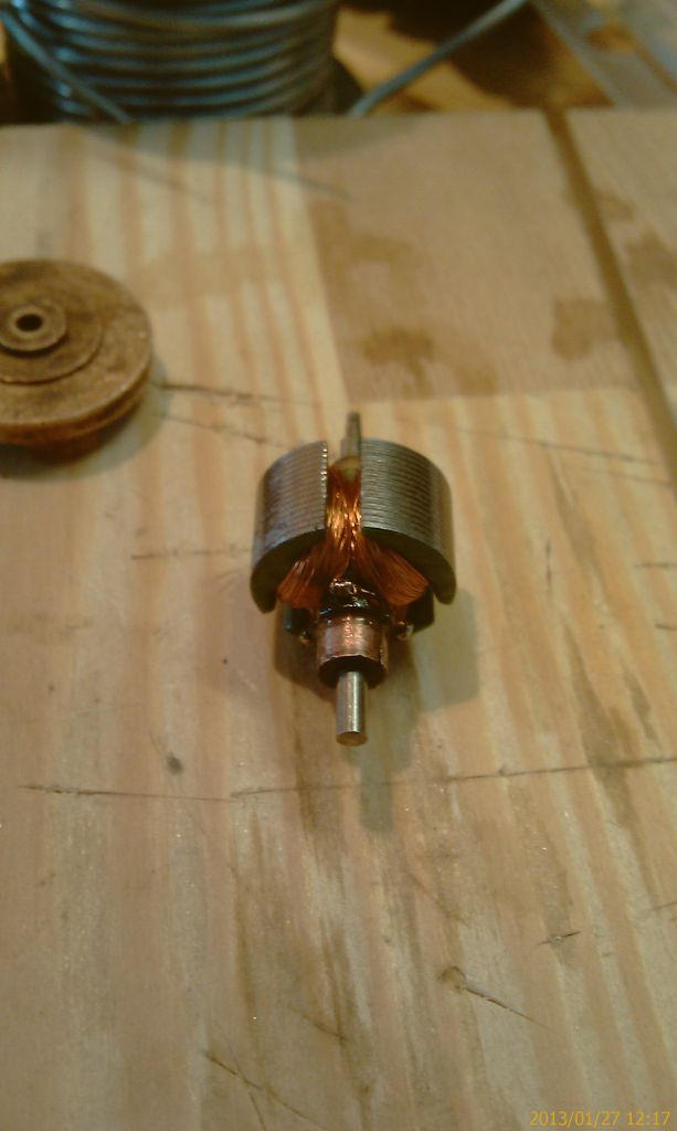

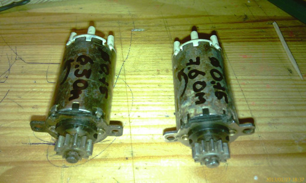

Второй ротор готов:
Уже с правильным направлением сопротивлением. Опытным путем выяснил, чтобы получить в собранных обмотках 7,4 Ом одну обмотку нужно мотать около 11 Ом. Уверен, что это можно было рассчитать, но я не умею, и ради пары моторчиков физику лопатить неохота :rus:
« Последнее редактирование: 17:09, 27.01.2013 от Fly-fisher »
Re: Ремонт электрохабов TLC78
« Ответ #96 : 19:31, 27.01.2013 »
Информация по проводам:
Оригинальная обмотка выполнена медью около 0,12мм.
Два мотора я намотал проводом 0,11мм. Длина одной обмотки для сопротивления между контактами в собранных обмотках 7,4 Ом - 4,5м. Около 185 витков. Этот провод в заначке закончился.
Остался 0,22мм. Попробовал намотать его. При максимальном заполнении (66 витков) сопротивление одной не распаянной обмотки получилось всего 1,6 Ом. Пришлось заставить дочку сматывать. Добрался до неисправного CD-привода. Выдрал и расколупал мотор привода  дископриемника:
Там идеальный провод, как оригинальный 0,12мм. К сожалению, смотать аккуратно не удалось. Первую же обмотку повредил на середине. На две обмотки мотора хаба одной такой обмотки не хватает. Поскольку оставшегося провода уже не хватит,  пришлось затею оставить. Но на будущее засек ее для себя как вполне приемлемую.

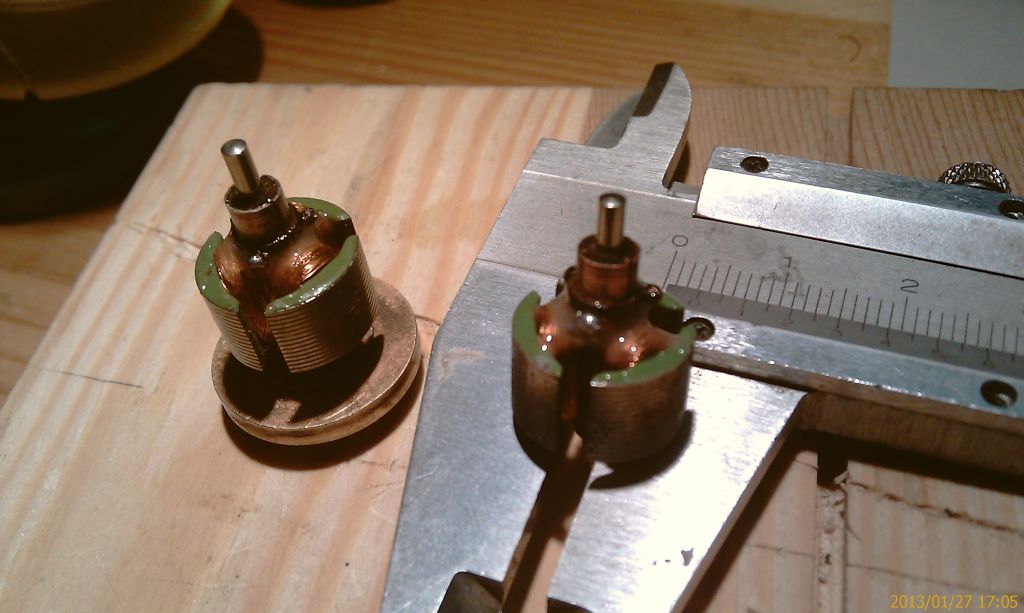

Поковырялся в загашниках, нашел еще провод около 0,08мм. Намотал им еще один якорь. При той же длине, что и с проводом 0,15мм обмотка получилась куцая (на штангеле):
И сопротивление распаянной обмотки уже аж 11,2 Ом! Поскольку корпусов моторов уже свободных не осталось, этот готовый якорь оставлен для будущих экспериментов.
В итоге в ходе экспериментов собрано два живых мотора:
Не понимаю почему, но врторой мотор, на котором я мотал провод в другую сторону, тоже оказался переполюсованным :wall:   P.S. 29.01.2013г.: см. пост #93
P.P.S. 15.03.2013г.: уточнил диаметры проволоки после измерения микрометром.
