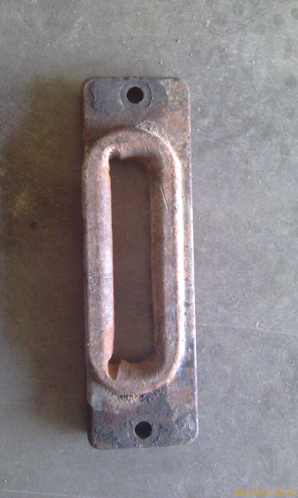

Вот результат использования со стальным тросом чугунного клюза от лебедок СПРУТ:
С этим клюзом лебедка интенсивно использовалась только на двух больших мероприятиях: на ОриентирОФФке 2010 и первом этапе БайкалТрофи 2011.
Дефекты не сказывались на работе лебедки. И, что самое главное, не закусывался трос, как было на изношенных за одну гонку роликах.

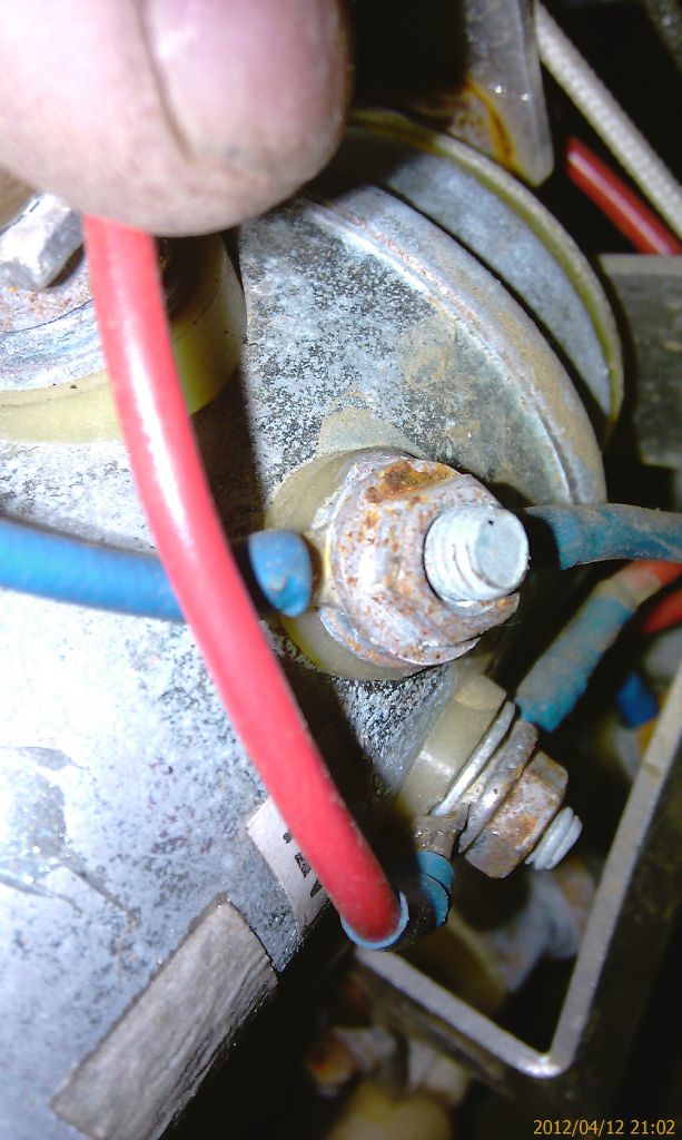

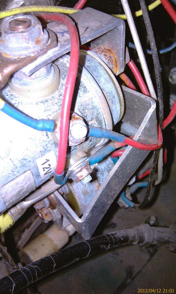

Поскольку при команде на смотку отсутствовали характерные щелчки в блоке, подумал на соленоид. Выменял у DMetrey’я на термос пару б/у соленоидов. Вскрыл блок соленоидов:
Все контакты окислены, но при внешнем креплении блока бывает намного хуже.
Выводы после вскрытия:
1.       Место для соленоидов выбрано удачно, но конструкцию самого блока необходимо было разрабатывать исходя из расположения. Если собранный блок туда воткнуть было не сложно, то снять крышку и раскрутить контакты прямо на месте хуже, чем оперировать гланды через задницу.
2.       Герметизировать блок было абсолютно бессмысленно: сырость нашла себе дырочку. Лучше было бы оставить соленоиды вообще открытыми, но без крышки не обойтись: нужно спрятать контакты от возможного КЗ.
Проверка соленоида напрямую показала, что он цел. Дима, ты к термосу уже успел привыкнуть?
Перебрал контакты, некоторые перепаял. Смазал смазкой LIQUI MOLY Batterie-Pol-Fett для электроконтактов.

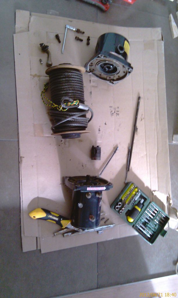

Решил проревизировать внутреннее состояние спустя два сезона.

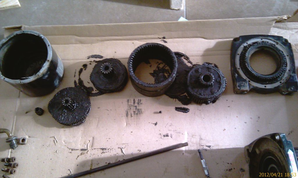

Разобрал:
Редуктор в идеале:
Никаких следов износа на зубьях, смазка какая была, такая и осталась. На ступени, ближней к сальнику, смазка, конечно, вперемешку с грязью.
