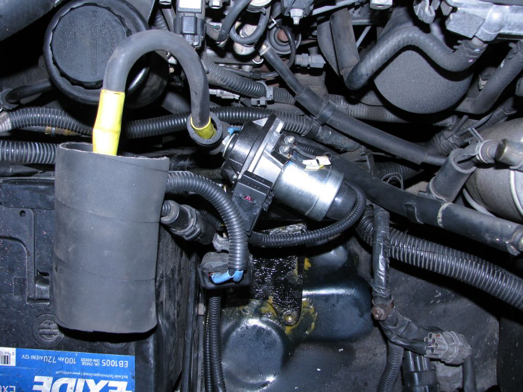

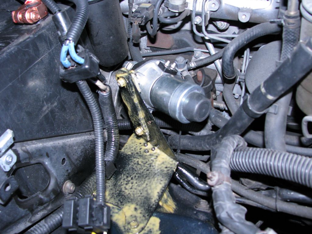

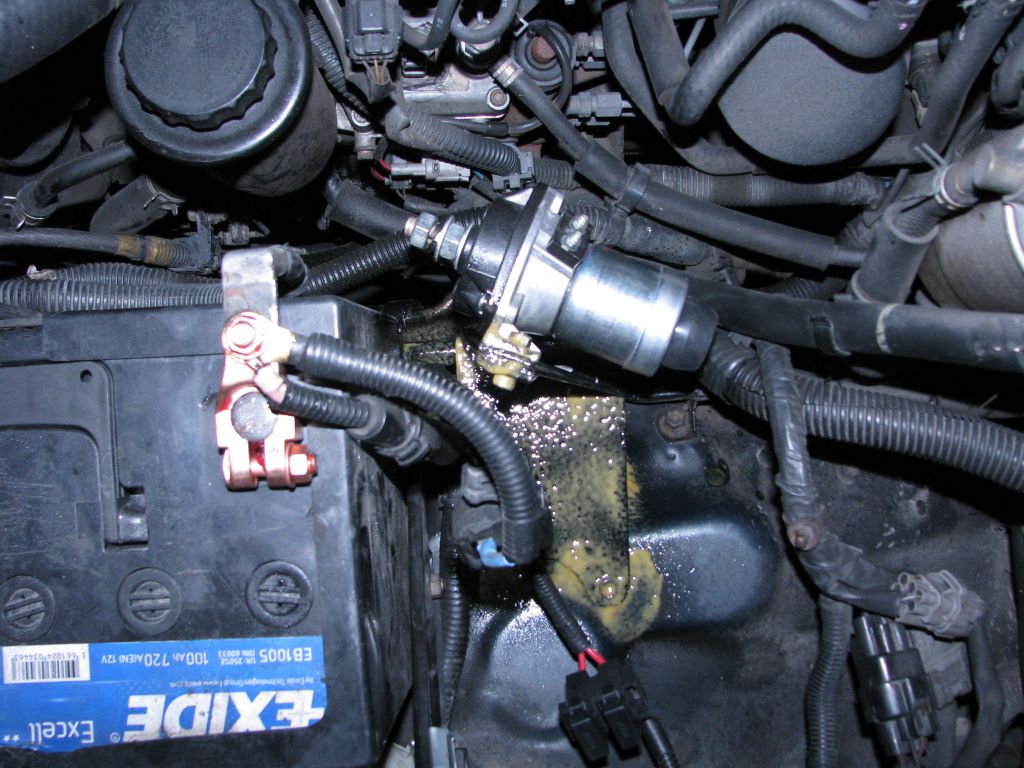

Итак, выключатель плюса.

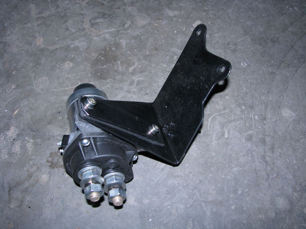

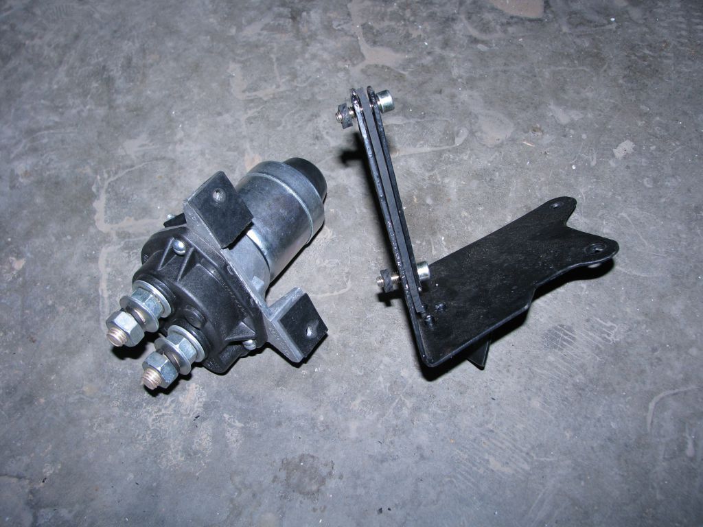

Изготовлен кронштейн для выключателя массы СОАТЭ 1300.3737:
Поскольку основная часть нареканий к выключателю относится к ненадежной изоляции корпуса, то крепление электрически развязывается с массой:
Выключатель установлен на кронштейн:
Конструкция закреплена в моторном отсеке с сохранением возможности установки второго аккумулятора впоследствии:
Так выглядит после подключения:
Контакты изолированы обрезками шлангов.

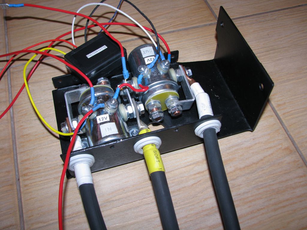

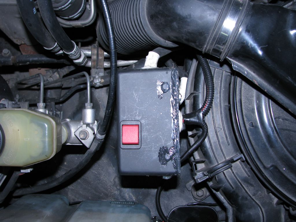

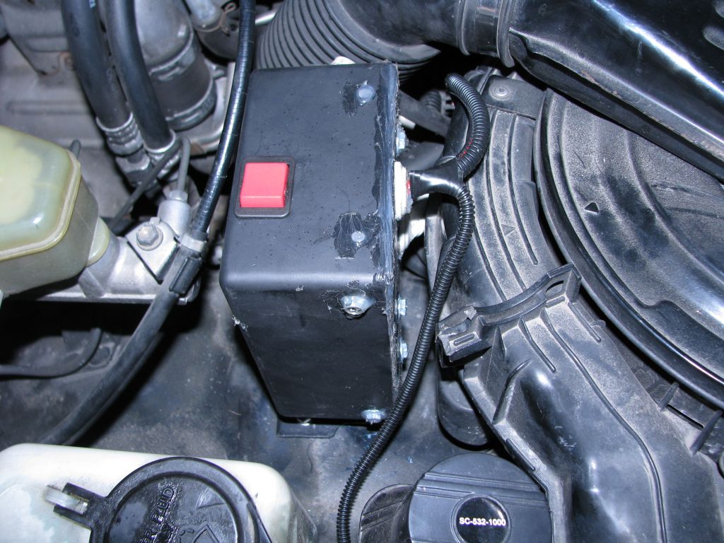

Приступаем к блоку соленоидов.
От корпуса оставлена только пластиковая крышка, притом она существенно доработана.

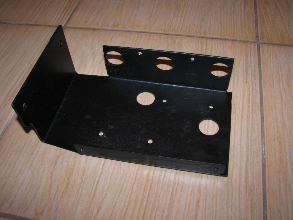

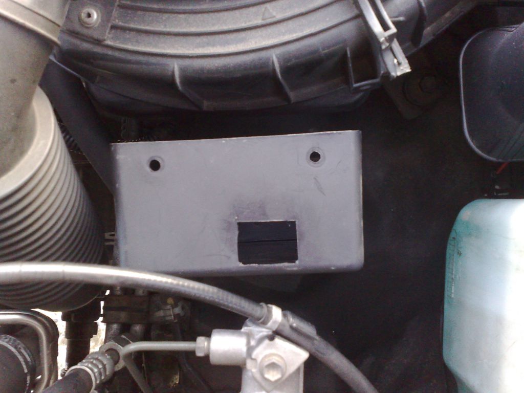

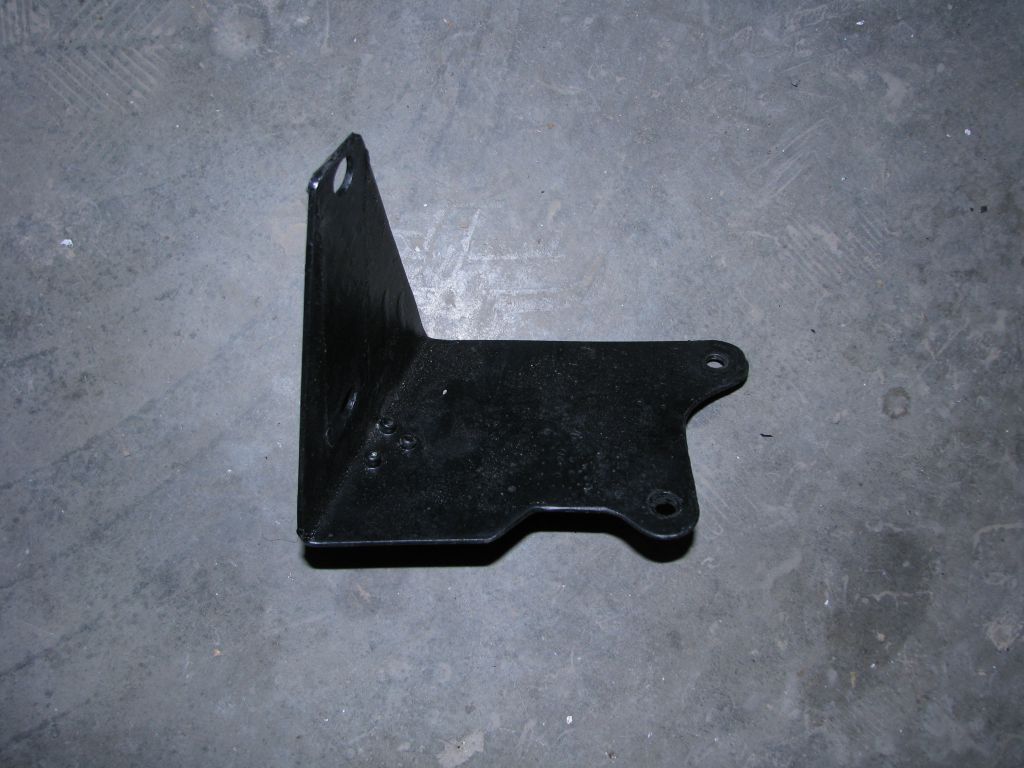

Изготовлен кронштейн, он же монтажная площадка соленоидов, он же носитель герметичных выводов:
Смонтированы соленоиды, проводка, кабели:

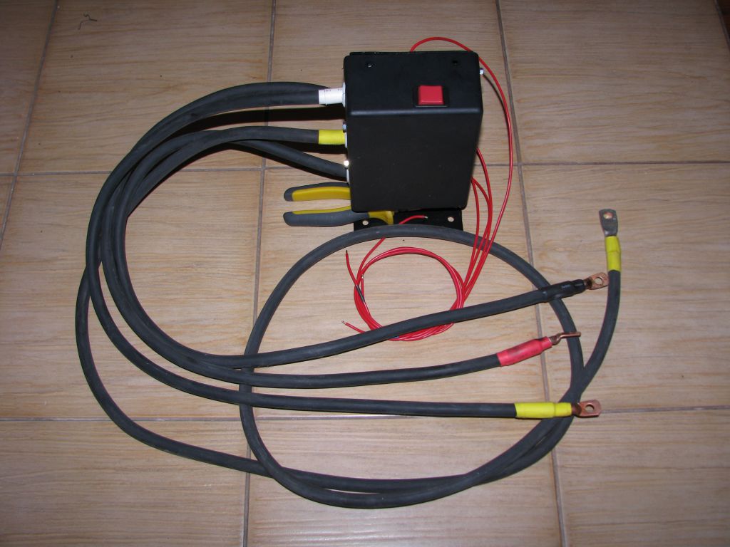

Кабели из комплекта не подошли по длине, да и качество их оказалось сомнительным. Изготовлены новые кабели из сварочных проводов сечения 35, медные наконечники посажены пайкой и дополнительно накернены затупленным зубилом. Длина кабеля массы (от аккумулятора к лебедке) и кабелей от соленоидов к лебедке по 1000мм, кабель +12в от выключателя плюса к соленоидам 2300мм. Имеется еще коротыш 250мм от плюса аккумулятора к выключателю массы.

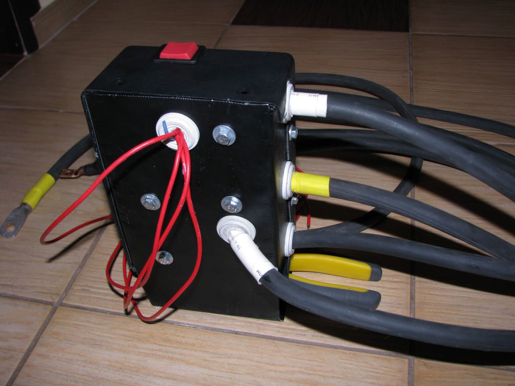

Общий вид собранного блока соленоидов:

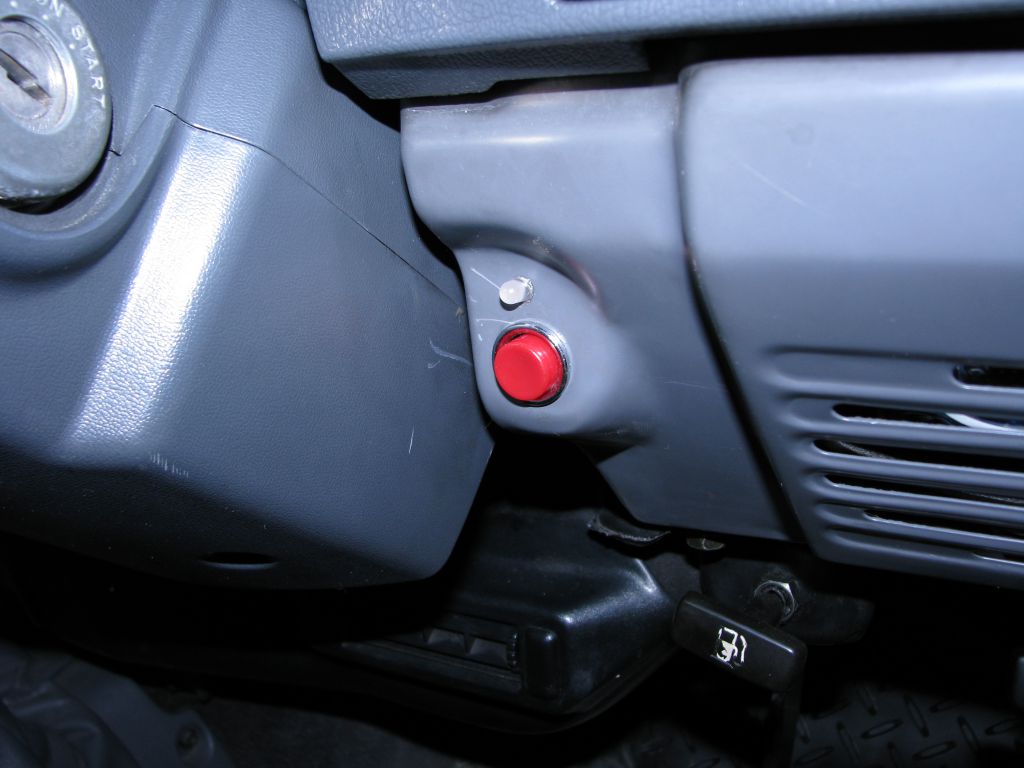

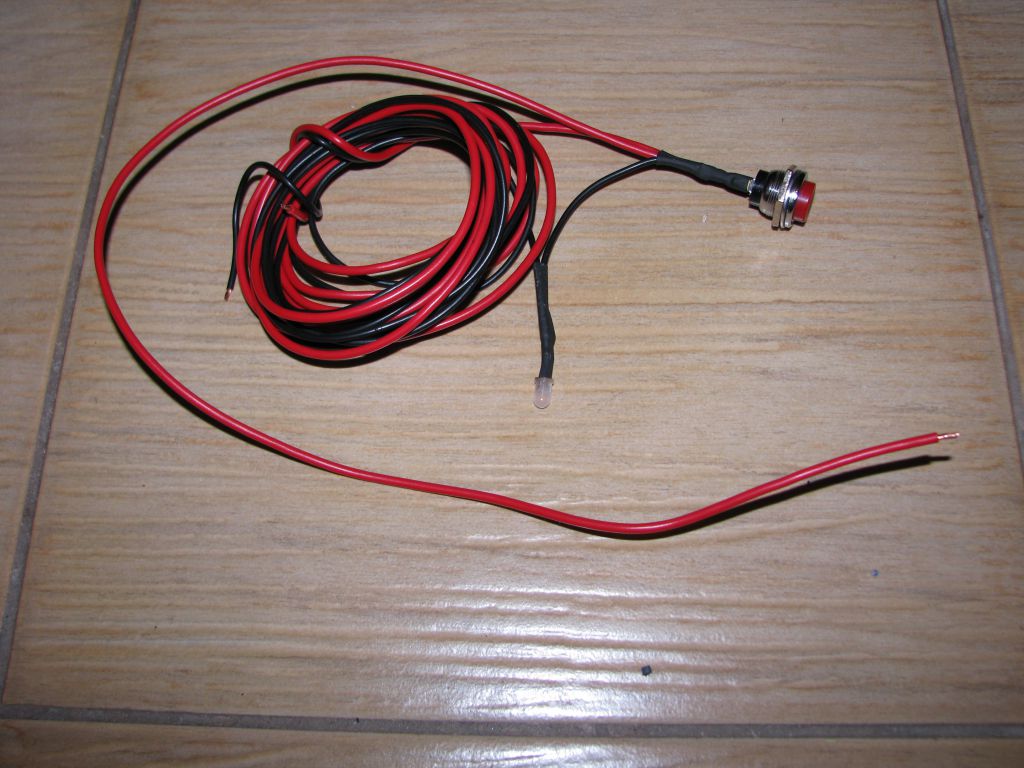

Это проводка управления:

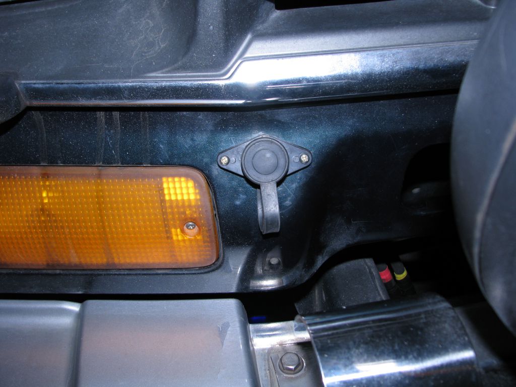

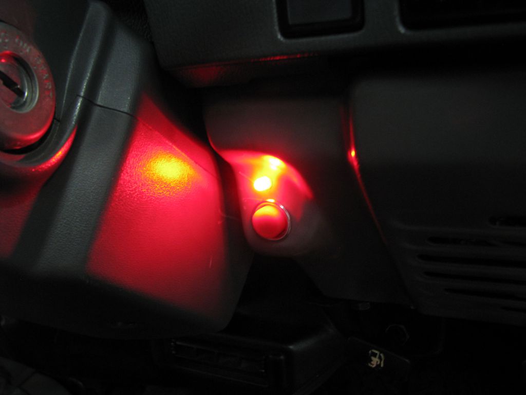

Через кнопку (без фиксации) по одному проводу подается минус на выключатель массы, по второму проводу на светодиод приходит сигнал +12в с выключателя, когда он в положении «вкл».
Живет кнопка здесь:
И вот так светодиод рассказывает, что лебедь запитан:

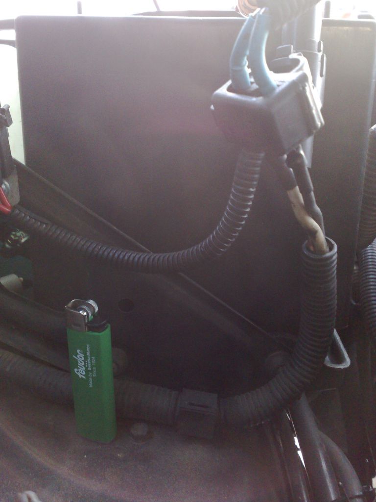

Блок соленоидов установлен:
Так встал разъем для пульта (чистейший плагиат):

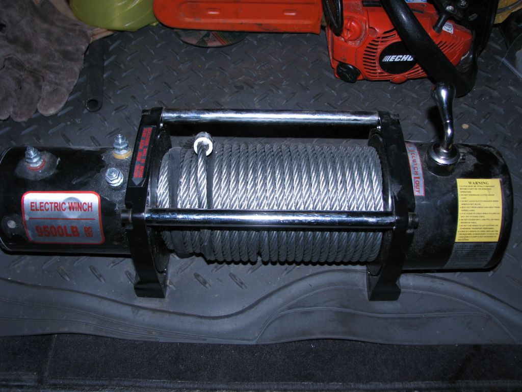

Лебедка установлена:

 :ok: Здорово. Для себя так и надо делать. Только не понятно для чего использовал изолированое крепление с включателем массы? Есть более простые решения для вкл. и выкл. питания лебедки. Я так понимаю блок для соленоидов изготавливался с целью водоизоляции? Так вот вода туда все равно попадет, раз он стоит под капотом. Видимо мало изучил авто товарищей. У некоторых блок выведен в салон, где контакт с водой проктически исключен. Ну а если устонавливать соленоиды под капот, то лучше обеспечить их хорошую вентеляцию. И...........все заканчиваю. :vava:

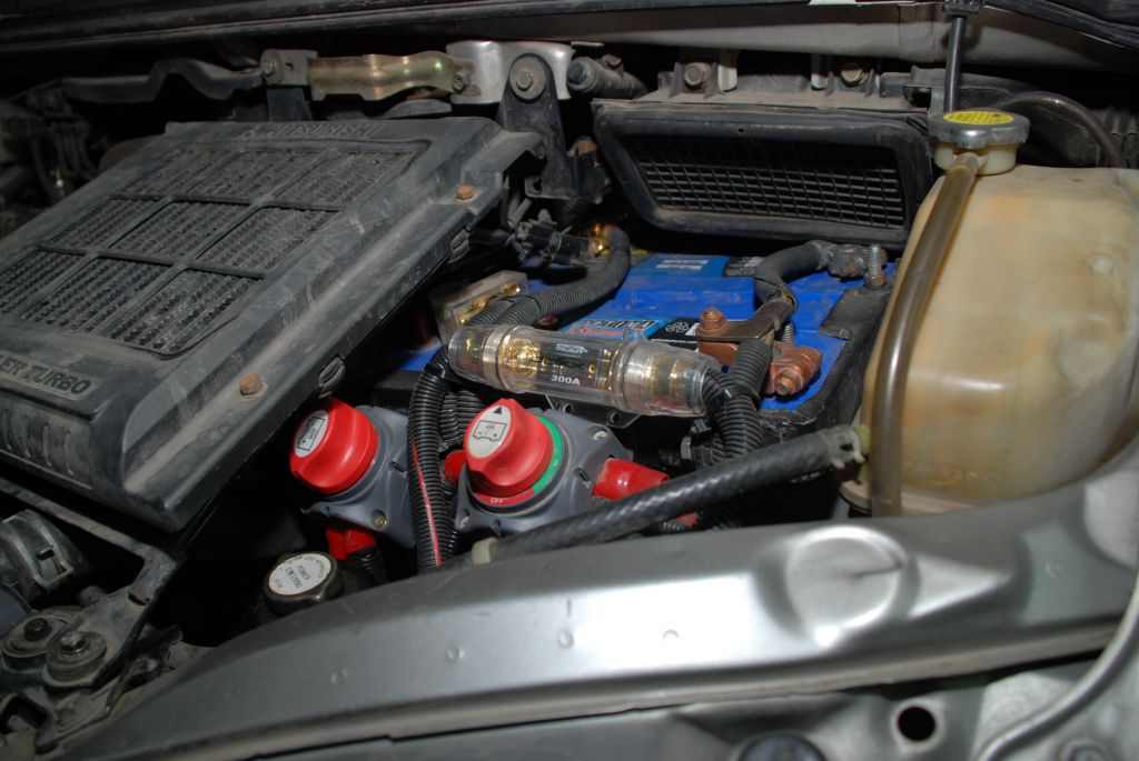

Всем привет. Эх хорошо когда под капотом стока места! Я как не старалсо блок туды запихать - ничего не вышло  :pardon: . А вот выключатель лебёдки и переключатель батарей купил от катеров - они помельче будут.
На выключатель лебёдки есчо предохранитель поставил на 300А.
Крепление с включателем плюса изолировал, так как единственный критичный трабл этого типа выключателей - сомнительная изоляция корпуса, а как следствие КЗ. Такова информация из профильных форумов. Коллеги изолируют крепление.
Число других доступных вариантов выключателей, работающих с такими токами, очень ограничено. В том числе судовые, но они дороже и ручные. Выключатель СОАТЭ работает как дистанционно, так и от руки. Несмотря на то, что он типа на 50А, нормально справляется со своими задачами. Мнения по поводу СОАТЭ разделились на две группы. Это мнения тех, кто успешно использует их и не заморачивается, и тех кто до соплей спорит, что их не достаточно для 300-400А, которые может выдавать лебедка. Я присоединился к первым.
Соленоиды в салон тащить не стал. Уж больно хлопотно, да и потери на кабелях больше. Решил поэкспериментировать и для начала блок герметизировал. Топить машину вроде пока в планах нет, а дальше посмотрю. Если будут проблемы с зачерпыванием воды или конденсатом, наделаю снизу дырок. Для вентиляции и слива будет достаточно, а при погружении вода быстро набираться не будет. Если будет проблема с перегревом, поставлю вертушку. Может и вообще крышку сниму. А может буду думать о полной герметизации и выводом канала вентиляции в шнорк.
А не мало 300А? Лебедь может выдать пиковые и 400А, и 450А.
В какую цепь поставили предохранитель? Уж больно провода к нему хилые подходят. Точно не 35.

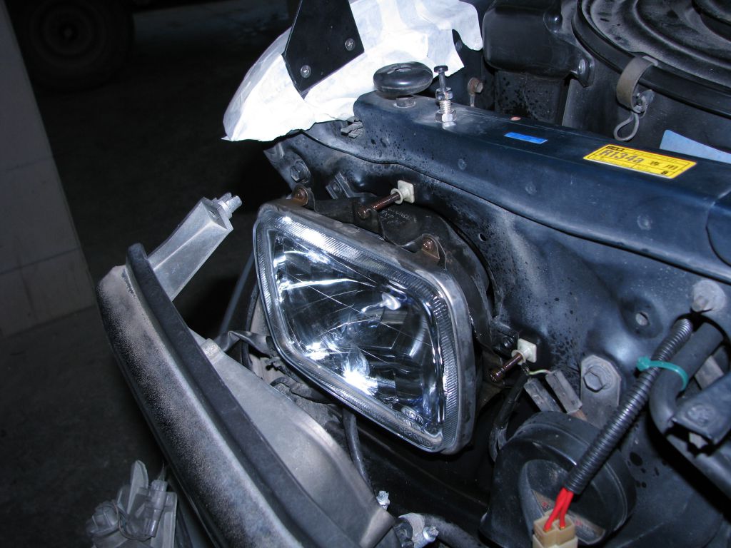

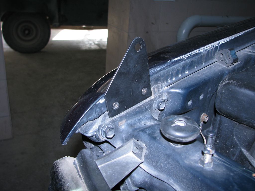

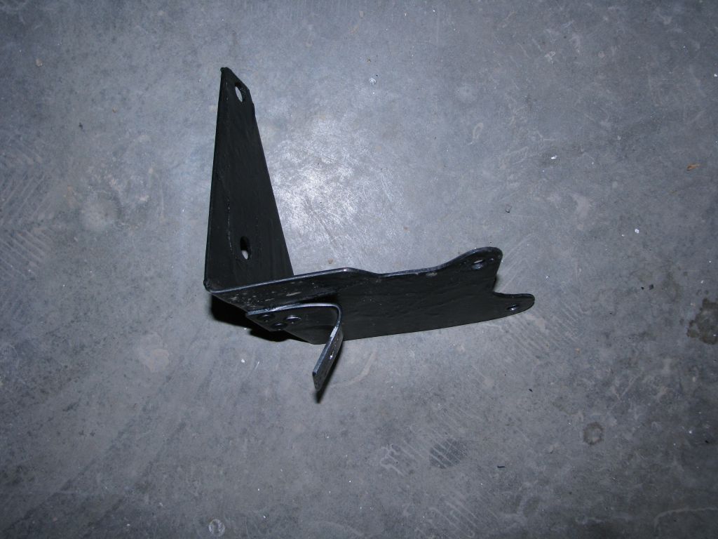

Между делом поставил передние кронштейны для натяжки кусторезов (FREEDOM, Привет! :) ):
И головную оптику DEPO для правостороннего движения. Уж больно японская раздражала!
С предохранителем пока проблем не было. Провода 2Ga - 33кв.мм. А куда больше-то? На лебёдке родные намного меньше.
Видимо, на фотке они тоньше кажутся :)

 А если соленоид в управляющем механизме замкнёт и не отключится? У меня разрыв питания идёт судовым механическим выключателем на 350А.
Re: Установка лебедки TLC78. Отчет.
« Ответ #10 : 21:32, 08.03.2010 »
Для того, чтобы не намотать на лебедку бампер в случае залипания соленоида, в разрыв кабеля +12В установлен дистанционный выключатель массы СОАТЭ 1300.3737. Он управляется кнопкой из салона или вручную.
