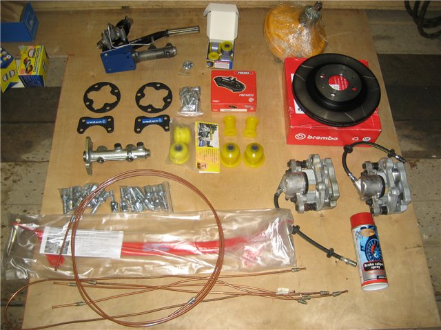

Речь идет именно о задних ДИСКОВЫХ тормозах с механическим приводом для ручника. Никаких барабанов внутри. С той стороны Урала используют от Ауди. Есть тюнинг-комплекты Lucas для переделки задних тормозов переднеприводных ВАЗов из барабанов в дисковые:
Стоит комплект 14000р. Получается из него два ручника. Только диски придется всё равно новые точить.
