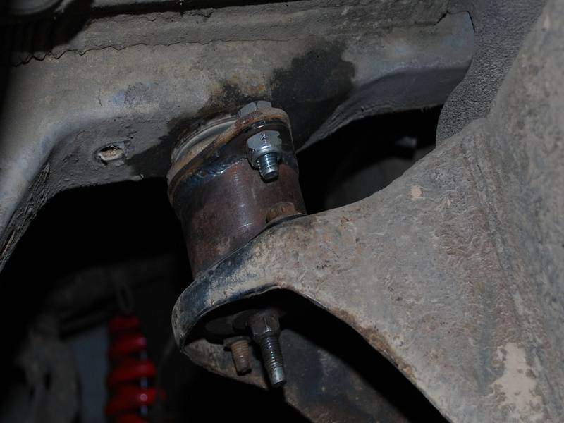

Я всё таки апну свой вопрос:
А кто и за какие деньги может лифтануть кузов как на фотках?
To SergeI:
Ты тупо без заморочек капролоном лифтовал?

To SergeI:
Да. И я то же :)

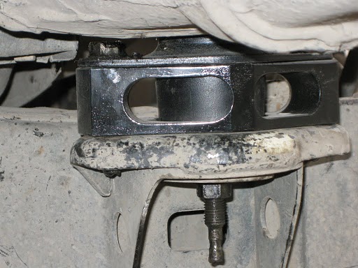

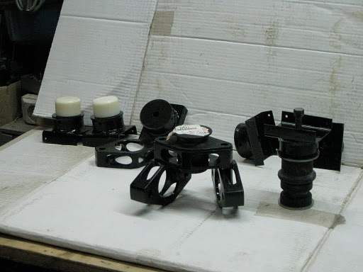

« Ответ #94 : 22:01, 30.12.2010 »
бодик, сделанный с ипользованием некачественных проставок и без замены подушек кузова действительно раньше кончает морду
Хороший посыл для начала конструктивной дискуссии :bear:
Качественные проставки, типа тех, которые на фотках, практически не вносят изменений в кинематическую схему кузова, а вот капролон точно добавляет в конструкцию нерасчетные нагрузки.
