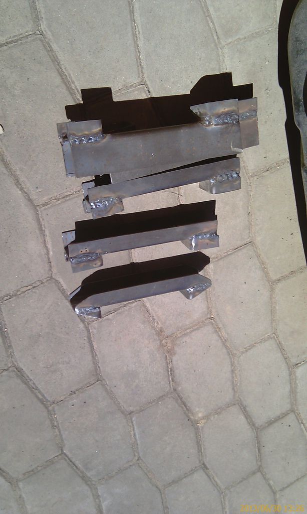

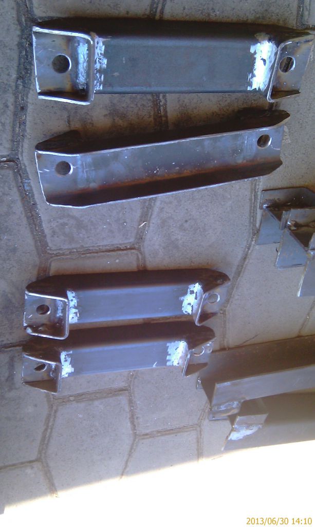

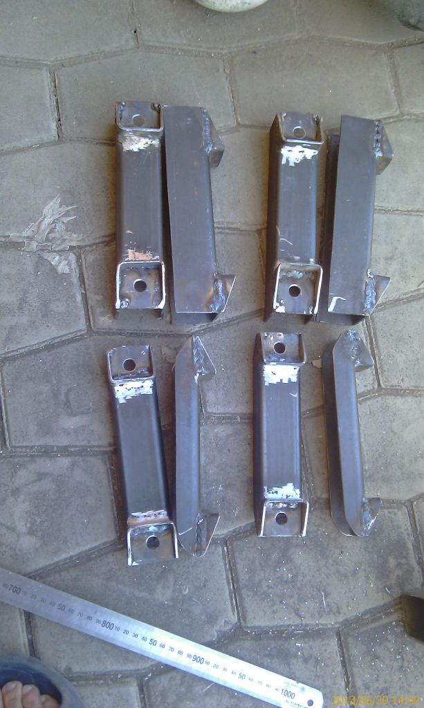

Итак, заготовки для оснований кронштейнов и ответных планок для них:
То же после стачивания в ноль трех дисков болгарки:

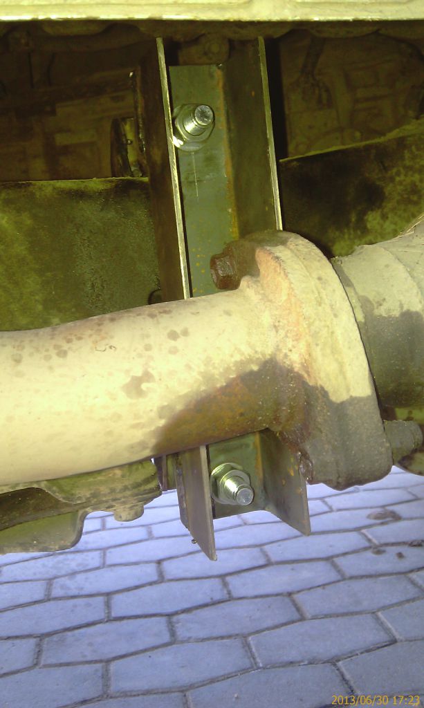

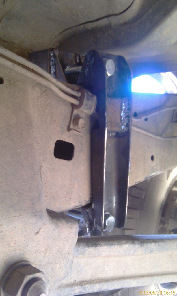

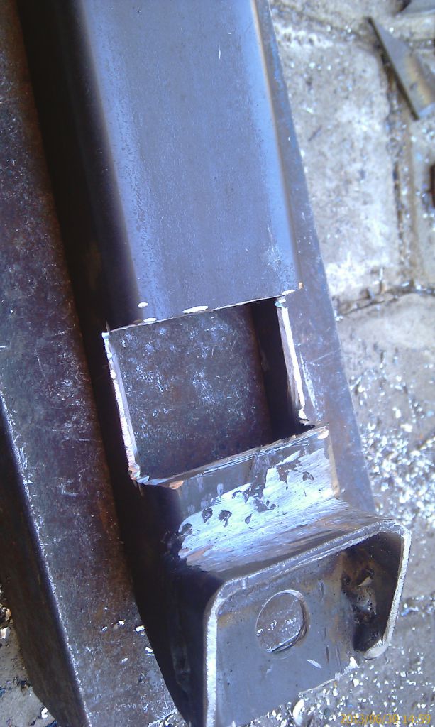

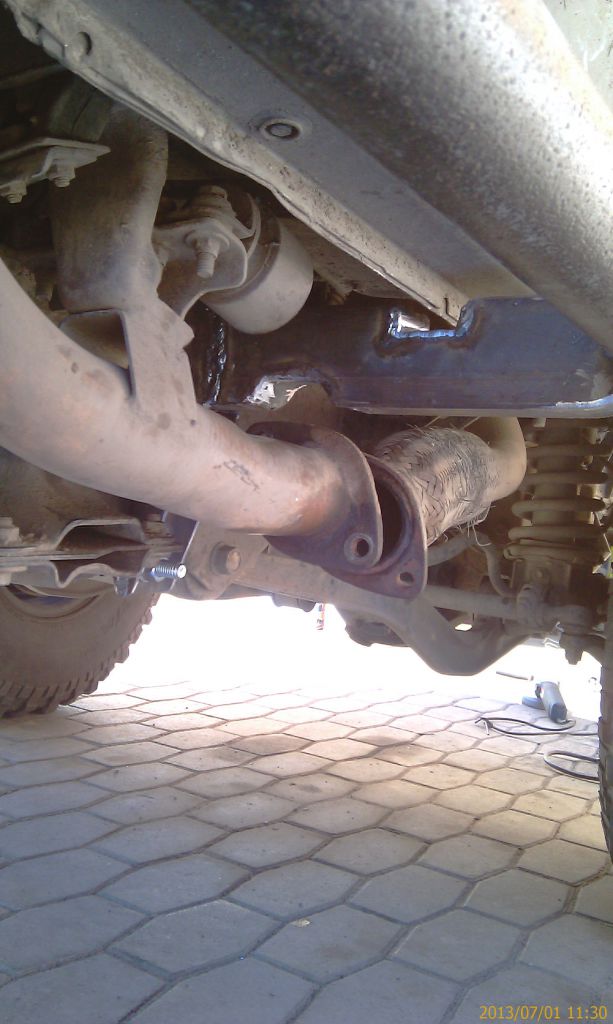

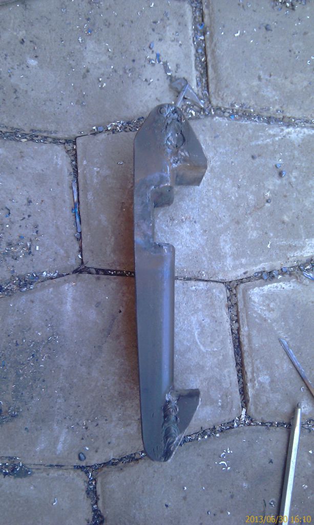

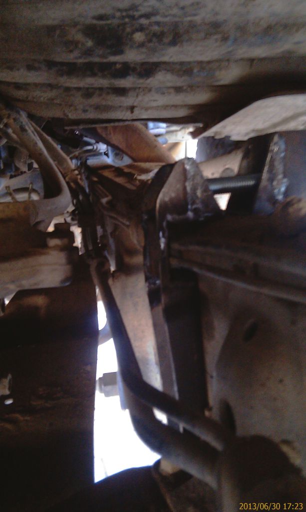

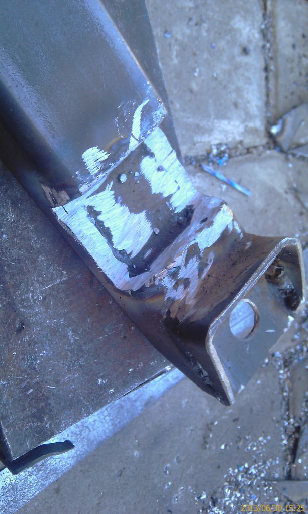

Начал крепить задний правый кронштейн и понял, что это невозможно без его доработок: по раме проходят тормозные трубки. Болгарка берется за дело:

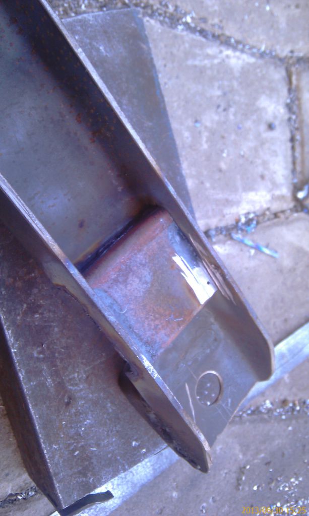

Вварен кусок квадратной трубы:

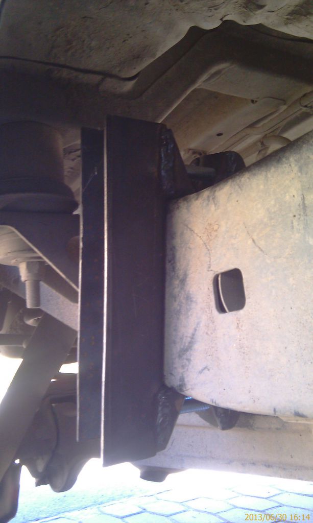

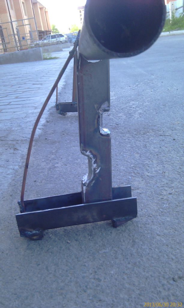

Заготовка заднего правого кронштейна снаружи:
Прижимная планка заднего правого кронштейна изнутри:
Заготовка переднего правого кронштейна снаружи:
Прижимная планка переднего правого кронштейна изнутри:
Там тоже нужно обруливать трубки.

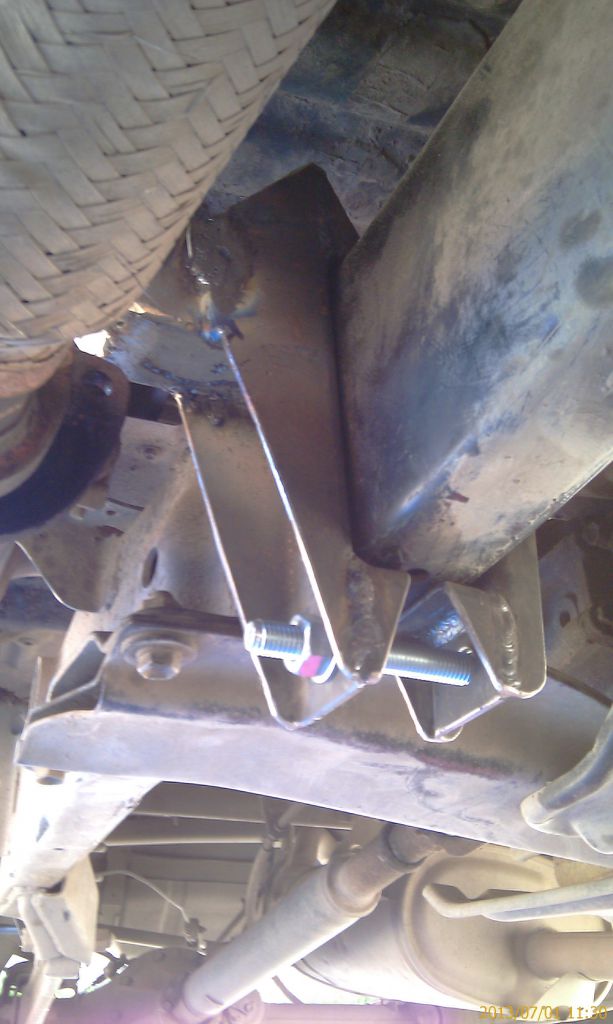

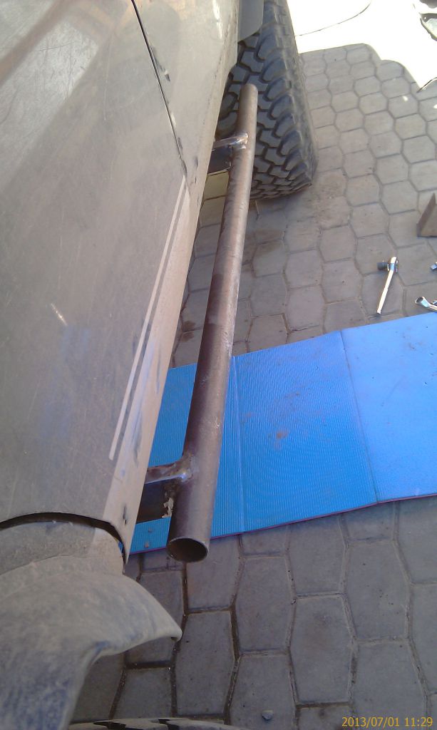

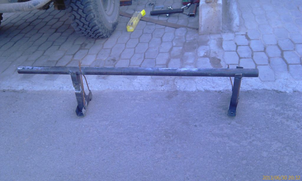

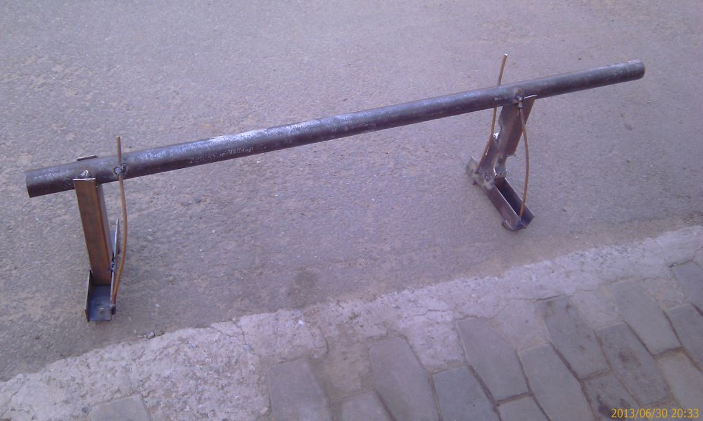

Собранная заготовка правого порога:

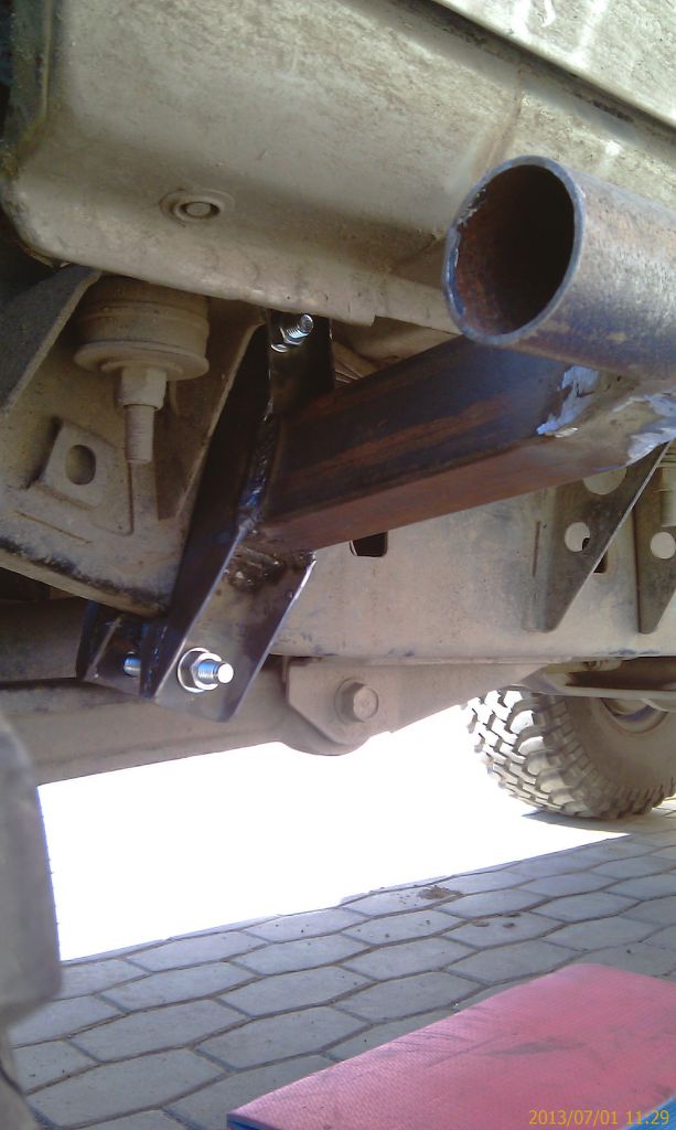

Вот такой хитрый получился передний правый кронштейн для обхода выхлопа и кузова:
Уже проваренный и ободранный задний правый кронштейн:
Передний правый кронштейн:
Обваренный и ободранный правый порог:
Левый порог такой же, только гораздо проще: нет рядом никаких тормозных трубок и выхлопных труб.

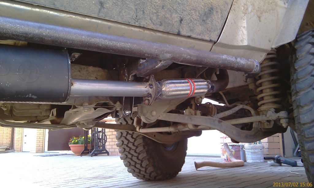

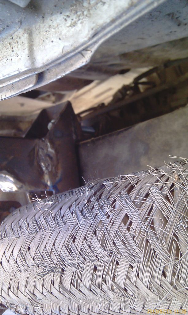

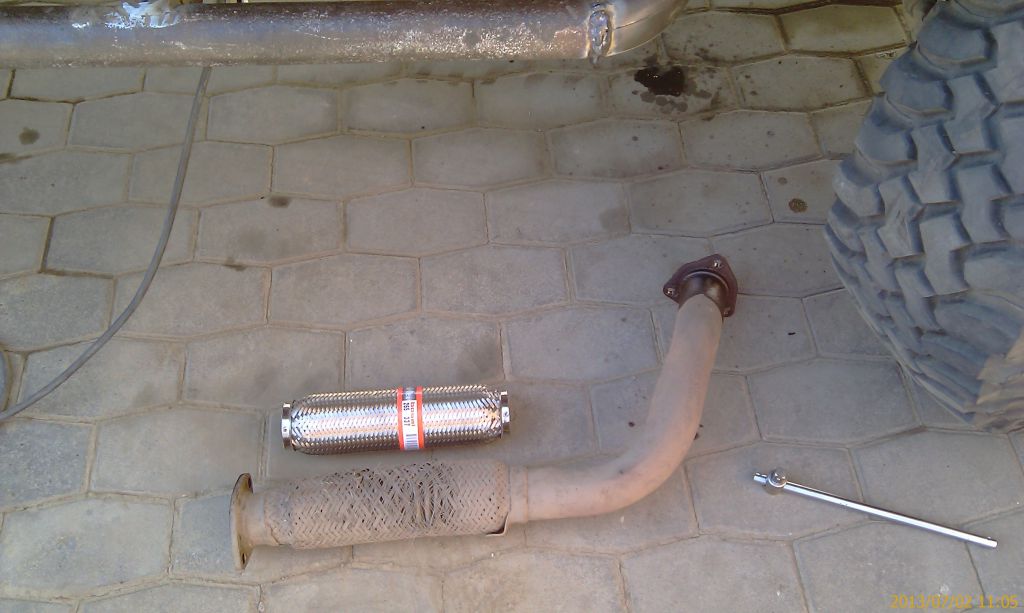

Демонтированные «штаны» рядом с новой гофрой:

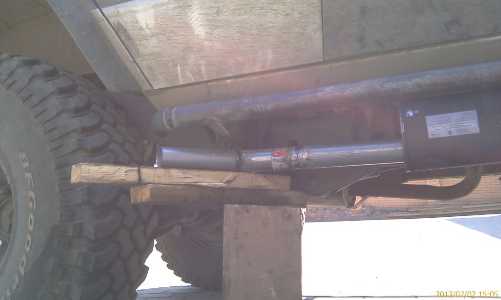

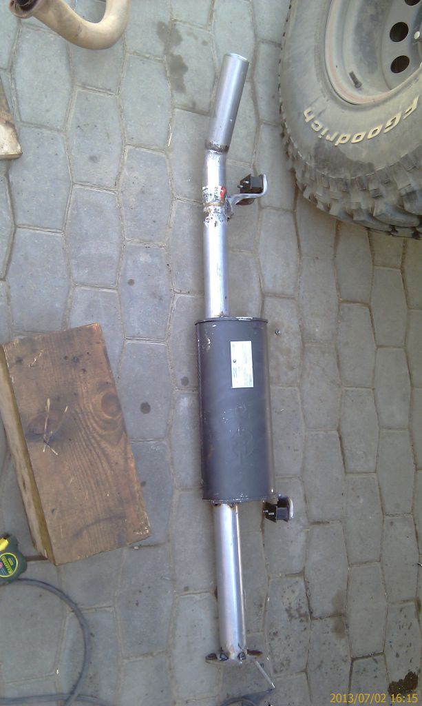

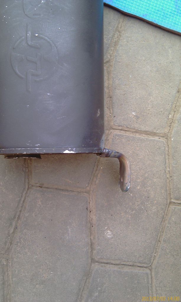

На ГАЗелевский резонатор подварен кусок кронштейна с родного выхлопа. Им он крепится к штатному кронштейну на раме:

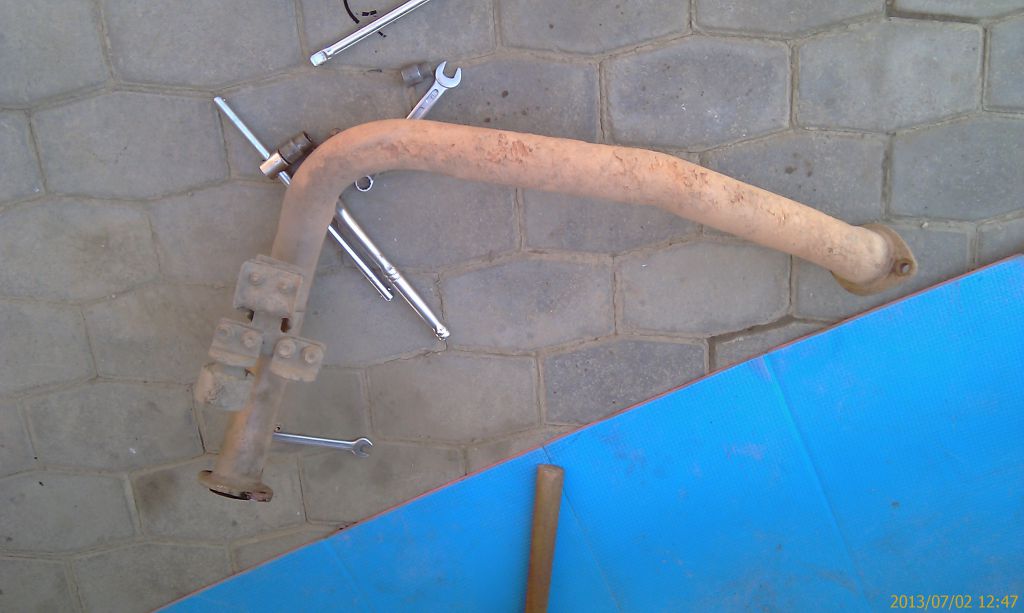

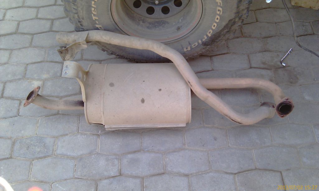

Для дальнейшей работы пришлось выдрать «родной» выхлопной тракт. Просто офигительная куча металлолома!:
Новый выхлопной тракт составлен и прихвачен сваркой:

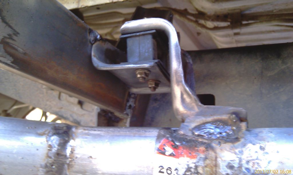

Заднее крепление выхлопного тракта выполнено за кронштейн порога на «родной» подушке с использованием обрезков демонтированного «родного» выхлопа:

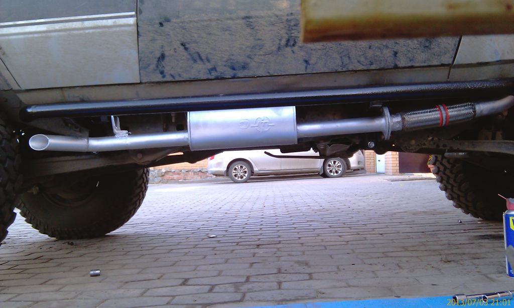

Вот так выглядит собранный выхлопной тракт:
Обваривать выхлоп всё-таки решился самостоятельно. Всё проклял, но было уже поздно. Обварил, покрасил термостойкой краской.
Остались мелкие косметические доработки. Продолжение следует.

Я так хитро не стал заморачиваться.
Вот как у меня сделано.
Крепление идет под углом где-то 60 градусов к раме.
Ну, собственно, какое продолжение? Всё сделал, буду тестировать об пеньки %) :

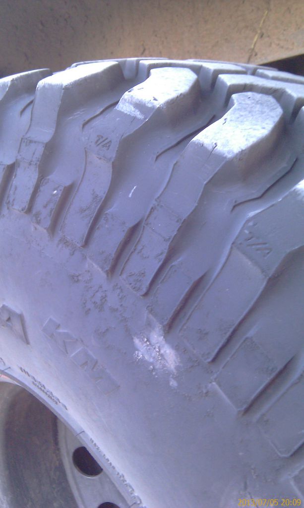

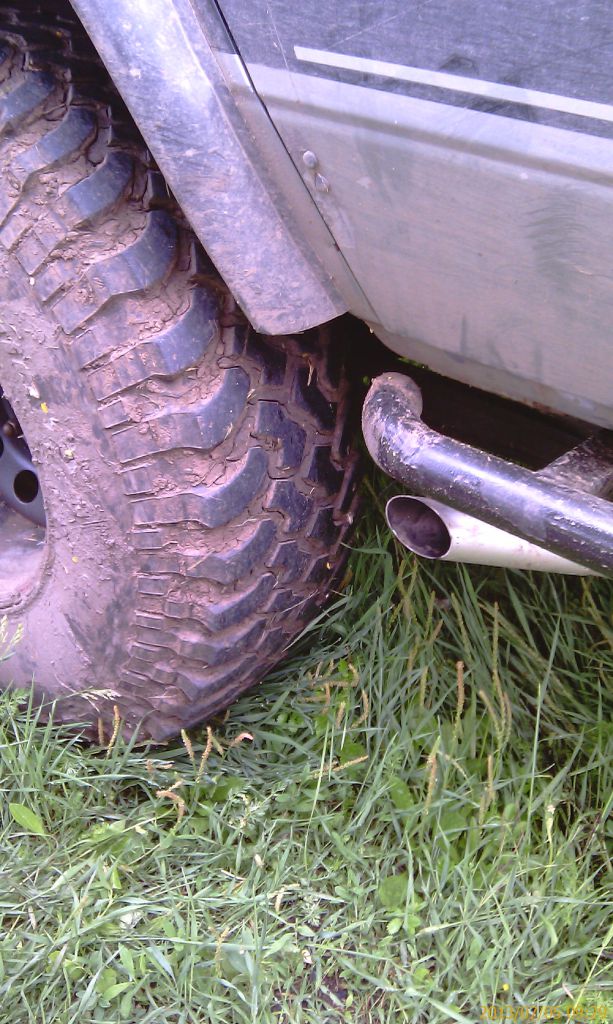

Протестировал по трассе, об пеньки, в лужах, бродах, болоте :ok: . Ощущения, мягко говоря, двоякие.
К жуткому рокоту придется, видимо, какое-то время привыкать. В городском потоке чувствую себя автопердуном с насадкой на глушителе... Ощущение единения с машиной временно утеряно. Я ее не чувствую и не слышу.

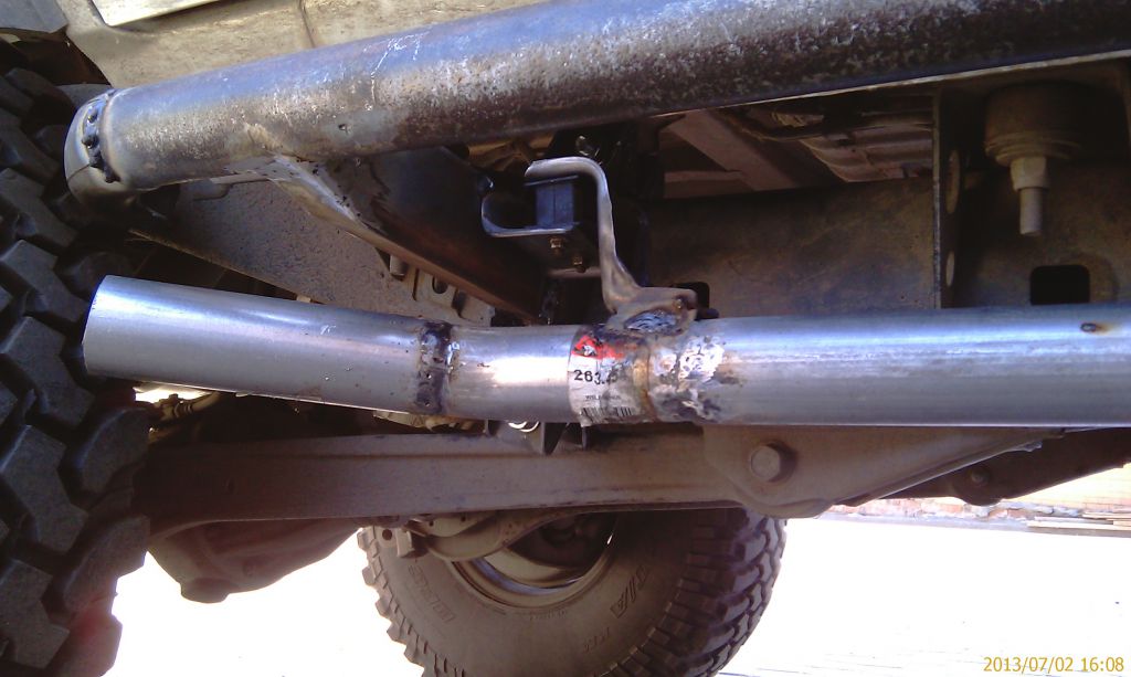

Видимо, выход трубы сделал не правильно:
После пробега всё колесо в черной копоти:
Придется, однако, переваривать и выводить за габарит колеса. Но тогда действительно увеличивается шанс оторвать...

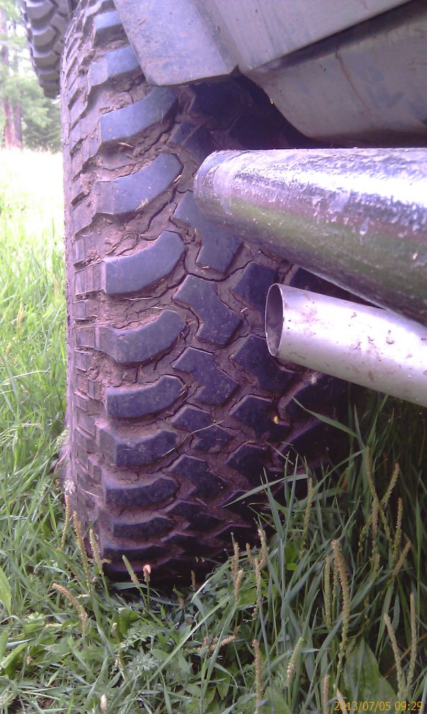

Тяни уж за колесо, за габаритами колеса=за габаритами машины вообще. Шансов оторвать +100, рокота меньше особо не станет(ну сколько раз твердили миру :) )
« Последнее редактирование: 09:25, 08.07.2013 от AlexTank »
Андрей, ты, судя по ответу Прадика в аэродинамической трубе продувал. Дай, пожалуйста, диаграммку.
Пополнил стан отвергнутых пророков в своем отечестве... :wall: . Андрей, с точно такой переделкой гоняет по России куча машин. В том числе в Иркутске.
