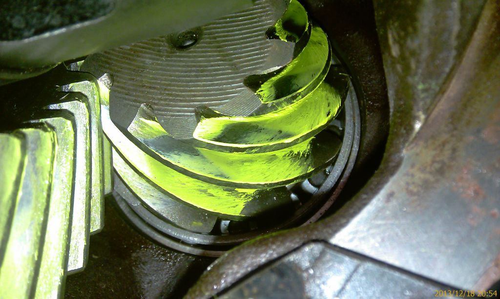

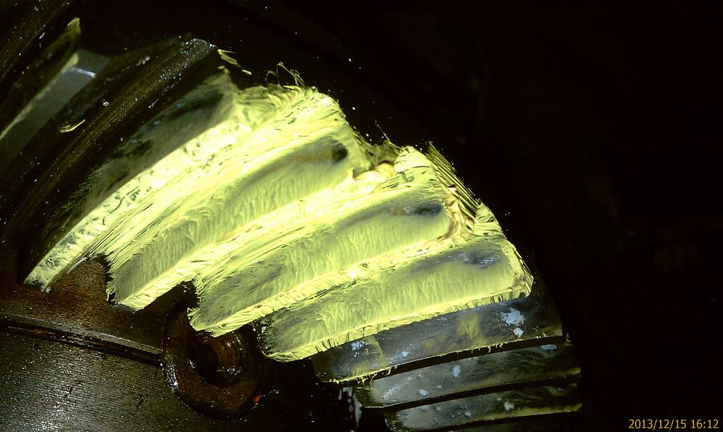

Редуктор разобрал, ищем пару. Решаем судьбу подшипников.
Ну и поковырялся же кто-то в нем до нас :wall: :

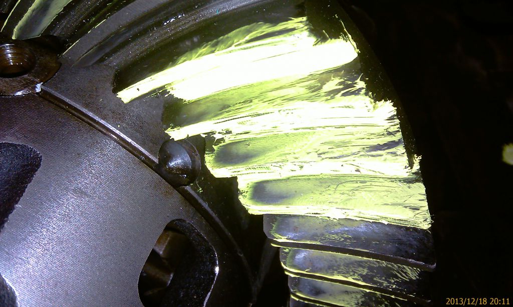

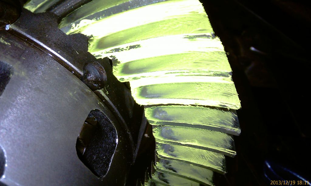

Ну вот я до него и добрался:
Вот для коллекции воющее пятно:

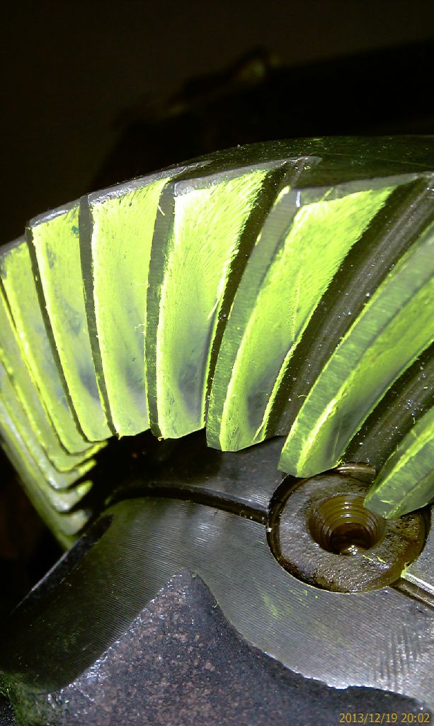

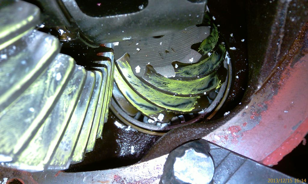

Отпечаток на пиньоне:

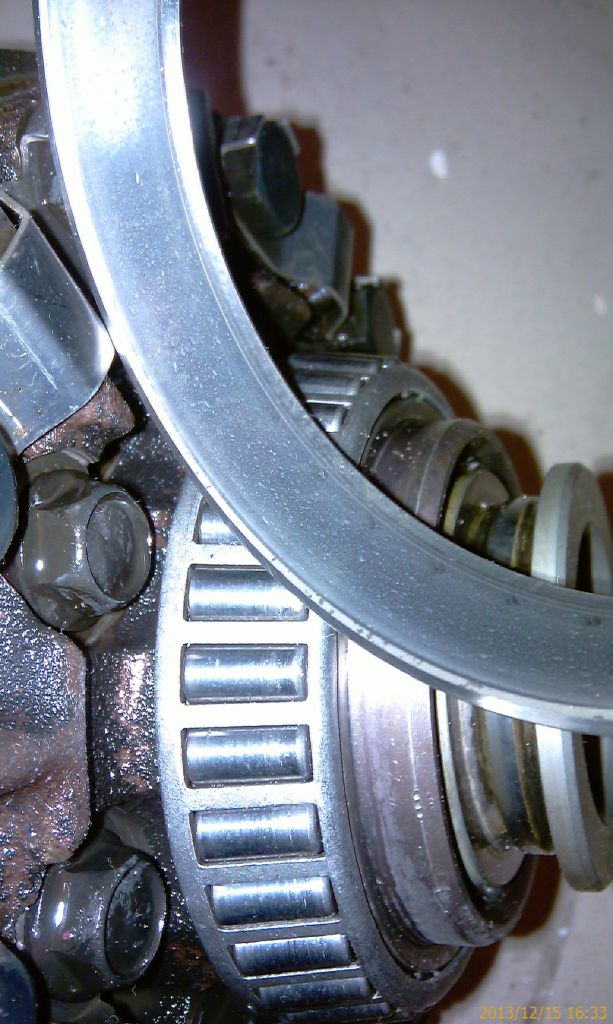

Подшипники все примерно такие:
Решили их пока оставить. Всё равно вскоре будем их перебирать для занижения под 35" колеса.

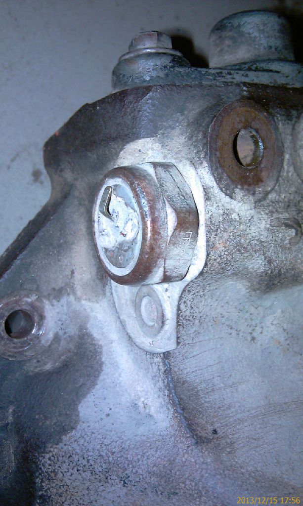

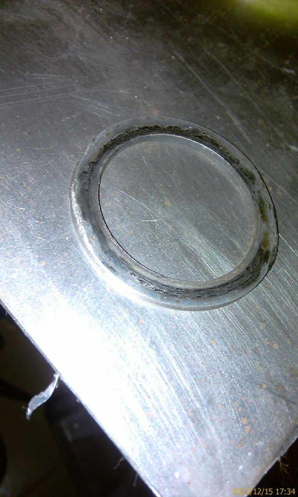

Внутри следы от предыдущей вандальной разборки. На шайбе следы от зубила и форма у нее овальная :rus: .

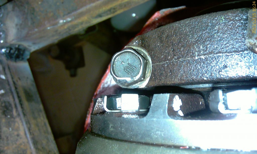

Вот откуда в косе два незадействованных провода:
Это обломок от концевика индикации включения e-locker’а.

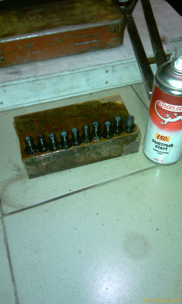

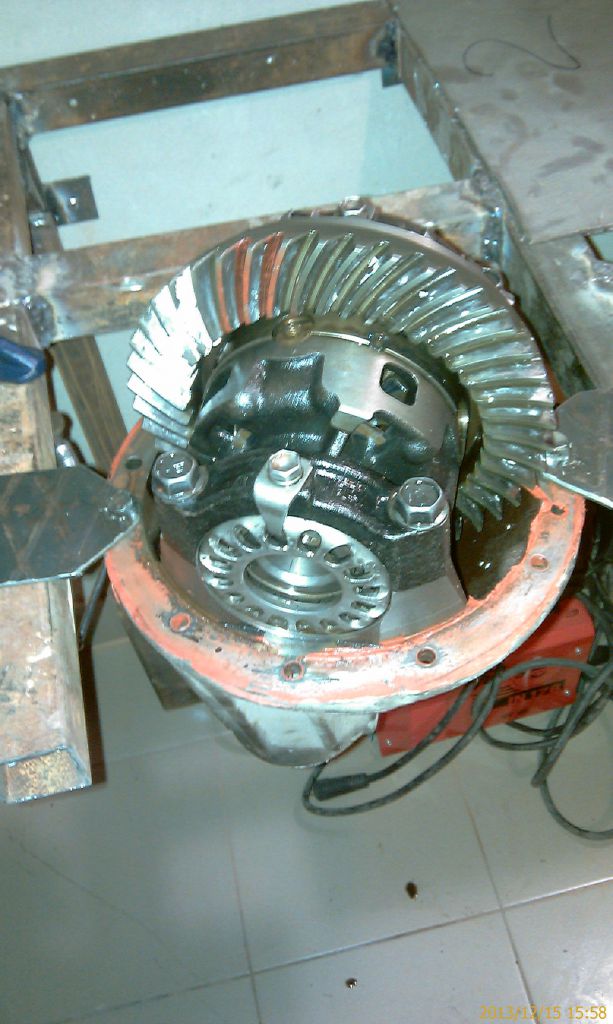

Обезжирил болты и резьбовые отверстия в ведомой шестерне:

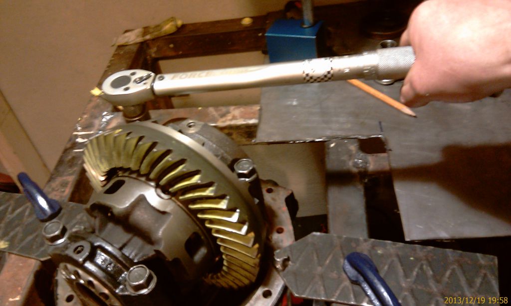

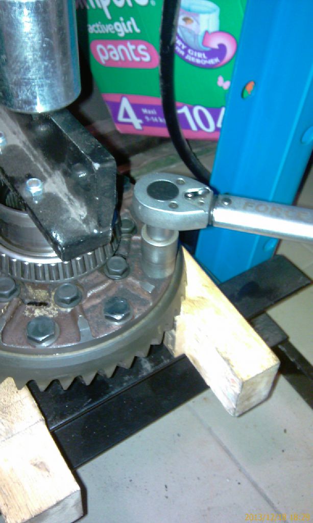

Установил шестерню на дифференциал и закрепил на жесткий фиксатор резьбы без штатных пластин-фиксаторов:
Затянул по спецификации :rtfm: :

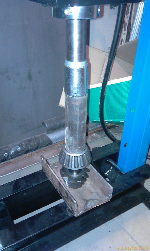

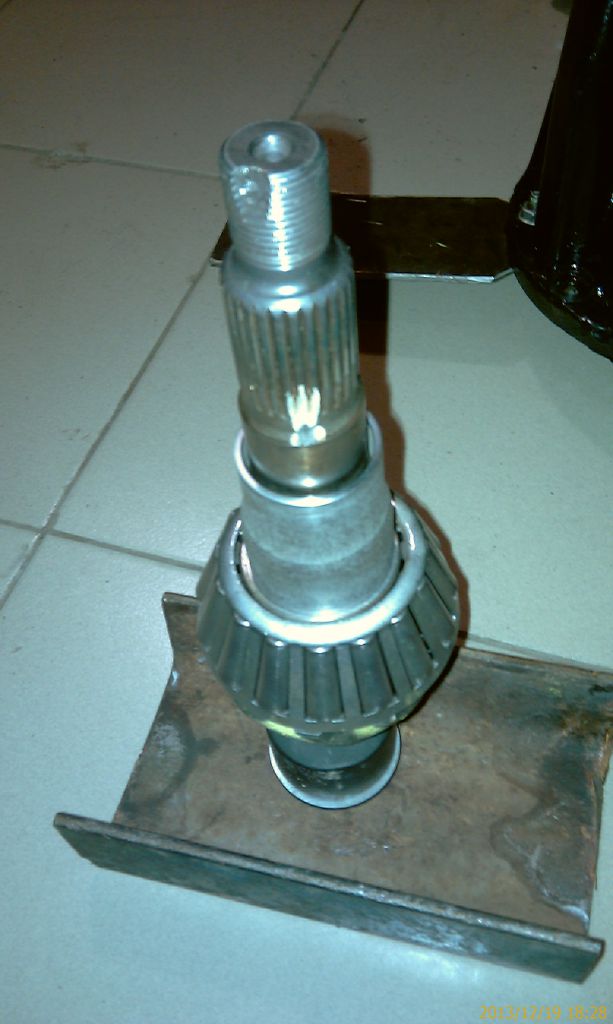

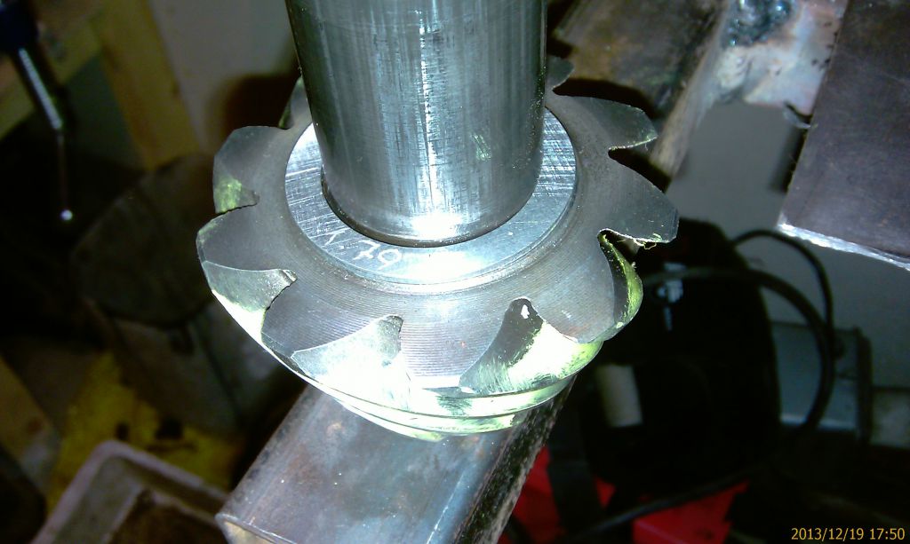

Поставил на пиньон новую регулировочную шайбу и надавил передний подшипник:
Начал с шайбы 1,97. Просто их дофига у меня скопилось :sarcastic_hand: .

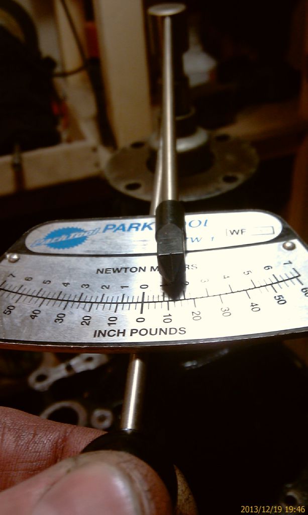

Установил пиньон без распорной втулки и сальника, дал преднатяг по спецификации :rtfm: :

Ну вот картина маслом:

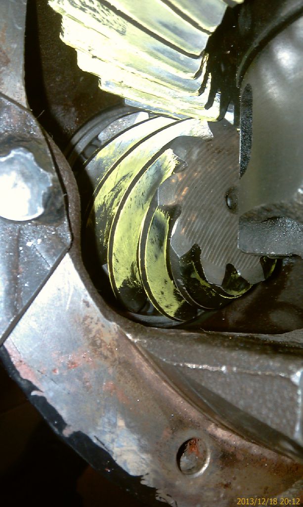

Пиньон сидит мелковато. Но уже ясно, что дальше чуда не произойдет. Пятно изрядно деградировано. Но если редуктор с ней не гудел, то шанс есть.
Копание интернета не дало никакой информации о повторном применении таких пар. Встречаются предположения и даже реальные описания случаев, когда после установки всех регулировок согласно спецификациям пятно прикатывается. Даже несильный гул может со временем по мере набивания нового пятна уйти :secret: , но в это слабо верится :pardon: .
Короче, собираем с этой парой в надежде, что она сразу не завоет и продержится до установки новых заниженных пар.
После ряда переборок поймано пятно лучшее из возможных.
Вот, например, с шайбой 2,09:

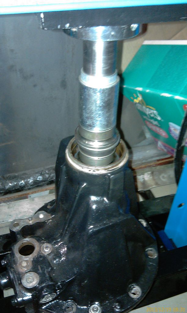

На пиньон надавливается задний подшипник:

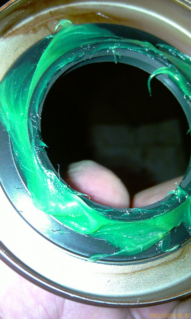

Сальник жирно мажем:
И ставим на место на герметик:

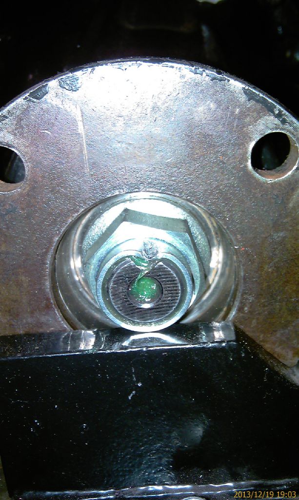

Фланец на место. Гайку жирно мажем. Ей сейчас предстоит вытерпеть огромную нагрузку :moil: . К тому же гайка неоригинальная:
Охрененным усилием сжимаю распорную втулку:
Но делаю это настолько нежно, чтобы в результате получить микроскопический преднатяг на подшипниках пиньона, точно в соответствии со спецификацией :rtfm: :
Керню гайку:

Окончательное пятно :wall: :
На пиньоне как положено «хвост кометы», хоть и несколько дефектный:
В угоду выжимания из переднего пятна всего что только можно, на заднем ходу пятно получилось явно сильно утопленным, да и хрен с ним. Задним ходом машина ездит по статистике 0,1%:

Алексей, ошибочка в регулировке. Пятно не в том месте. Я бы попробовал 1.8, 1.85. Из-за этого и гул. А пара нормальная. Если бы был износ, то прямое и обратное пятно были бы в разных местах.
ПЫСЫ И сальник мажется в месте его трения, а ни так как на фото.

Интересно услышать мнение по вот таким регулировкам пятна: будет илит нет гудеть
В накат вполне возможно что будет. В перед пятно нечеткое, видимо был износ в подшипниках морковки. На мощном моторе, при буксовании назад и хорошем сцеплении с дорогой край зуба на котором пятно выламывает.
Я собирал редуктор на плохую пару, еще хуже чем на рисунке. Так как опыта не было прямой ход (а на самом деле обратных ход, т.к. редуктор был передний и я ошибся с вращением) сделал нормально, а обратный как получиться. Гул был очень сильный, но становился тише и через 10 тыс км. пара притерлась и сейчас на удивление все хорошо, хотя делали на доездить, пока хозяин машины не купит новую.
Короче, я бы морковку чуть отодвинул, уменьшив толщину шайбы.
Re: где перебарать редуктор
« Ответ #15 : 14:15, 03.12.2014 »
Саша, привет. С подношенными парами я вожусь джольше всего. И в данном случае я написал:
Это значит, что были и другие варианты сборок. Я пробовал и выдвигать пиньон. Вот к примеру результат с шайбой 1,79:
Вообще полный привет, а не пятно.
Но ход моих действий единственно правильный и самым информативным при этом является отпечаток на пиньоне. Вот посмотри, в моей финальной сборке этот отпечаток максимально близок к «хвосту кометы», который считается идеальным:
Сравни с недогруженным пиньоном:
Можно было бы попробовать загрузить и глубже. Вероятно отпечаток прямого хода стал бы чуть-чуть получше. Но, как ты заметил, при этом отпечаток заднего хода становится заглубленным чрезмерно…
Так уж случилось, что начинал я по американским статьям. И как америкосы консистентной смазкой мазал пружинку сальника, а на рабочую поверхность перед установкой фланца лил масло. Сейчас мажу с обеих сторон:
Стас, у меня с деградированными пятнами двоякий опыт. Бывало, что лучшее пойманное пятно сразу гудело, а бывало, что и нормально работало. Где-то 50/50.
[/quote
Захарка правильно сказал, небольшое количество смазки закладывается между двумя режущими кромками.
« Ответ #24 : 23:53, 03.12.2014 »
И чо? А дальше прочитать?
