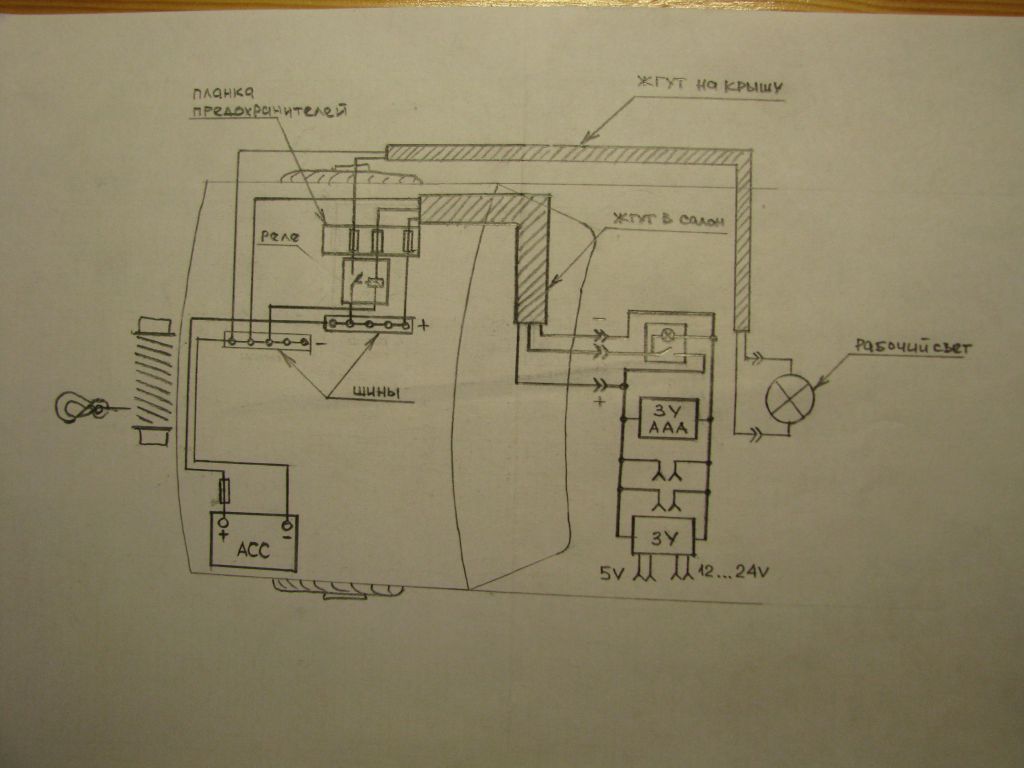

Как лучше сделать? Дотянуть толстый провод до панели, там оформить колодку предохранителей и уже от выключателей распределять
Или в районе аккумулятора сделать колодку, и тянуть пучок до выключателей и пучок до потребителей?
Толстый провод до колдки под капотом. Там поставить реле и предохранители силовых цепей и предохранители управляющих цепей. В салон завести только провода от кнопок до управляющих цепей.
Типа такого:
http://irkutsk-4x4.ru/index.php?topic=6286.msg62450#msg62450
Re: Допэлектрика
« Ответ #18 : 15:23, 10.04.2014 »
С релюшки провод идет на предохранитель, потом на потребитель, так я понимаю?
Re: Допэлектрика
« Ответ #19 : 15:38, 10.04.2014 »
Так. Или предохранитель до реле. Значения не  имеет. Цепь одна и пофигу где в ней предохранитель.
Re: Допэлектрика
« Ответ #20 : 16:47, 10.04.2014 »
Еще один вопрос: как один толстый провод разветвить на много мелких? Я купил шину предохранителей, хотел одну сторону пропаять толстым проводом. Не получилось.
Какие есть еще конструктивные решения?
Для разводки проводов я использовал минусовую шину - вроде такой:
Они бывают на разное количество отверстий(8,10,20). По бокам, обычно, отверстия больше остальных и в них входит провод 16-20 квадратов. Т.е. можно кинуть пару 16кв и этого будет достаточно для разведения всех потребителей. Либо использовать несколько шин в разных местах машины.  У меня по одной шине слева и справа кузова. Это удобно тем, что не тянется куча проводов из одной точки и новые потребители подключаются быстро в нужном месте.
Крепятся они к кузову через пластиковые изоляторы. Продаются там же, где и шина.
« Последнее редактирование: 19:35, 10.04.2014 от Skam »
Оффлайн Skam
  • Сообщений: 160
Re: Допэлектрика
« Ответ #22 : 19:04, 10.04.2014 »
Если использовать шину предохранителей, как продается от жигулей, то у нее в одни ряд ножек вставляется медная проволока диаметра, соответствующего, отверстиям в центре ножек и пропаивается.

Re: Допэлектрика
« Ответ #24 : 19:40, 10.04.2014 »
Я так и сделал. Пропаять не смог ни флюс ни жиром.
