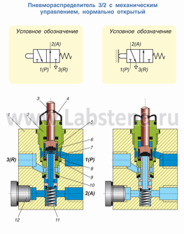

Витя - я вот тоже себе накидал схемку пневмоподпора агрегатов - у тебя получается один клапан (нормально закрытый) уже стоит в подающей магистрали (0,2 Атм?) и ещё один будешь на связь с атмосферой ставить. А может проще вмзамест двух клапанов воткнуть один распределитель может даже механический (http://www.kbkpnevmo.ru/catalog/iso/valves_mech/105/), в котором при включении подаётся давление, а при отключении связь с атмосферой?
да, Саня, все верно - получается 2 клапана: Н.О. и Н.З.
посмотрел на твое предложение,  не совсем понял как в сл. с Электровключением реализовать работу с помощью одного данного клапана??? Либо мех привод городить???  принцип видимо не до конца вкурил.
Оффлайн Sanchocs
  • Сообщений: 457
Есть такие с ручным управлением (http://www.kbkpnevmo.ru/upload/iblock/e30/e30ef585bf77e6e1210abdbc41cab979.pdf), а есть точно такие же распределители с электровключением. Т.е. подал напряжение - пошло давление из магистрали в полости агрегатов, снял напругу - магистральный канал перекрылся, а канал полости агрегатов опять соеденился с атмосферой.
« Последнее редактирование: 23:22, 13.09.2010 от Sanchocs »
Оффлайн Sanchocs
  • Сообщений: 457
Сорри что сразу не дал схемку - так должно быть понятнее. :blush:
