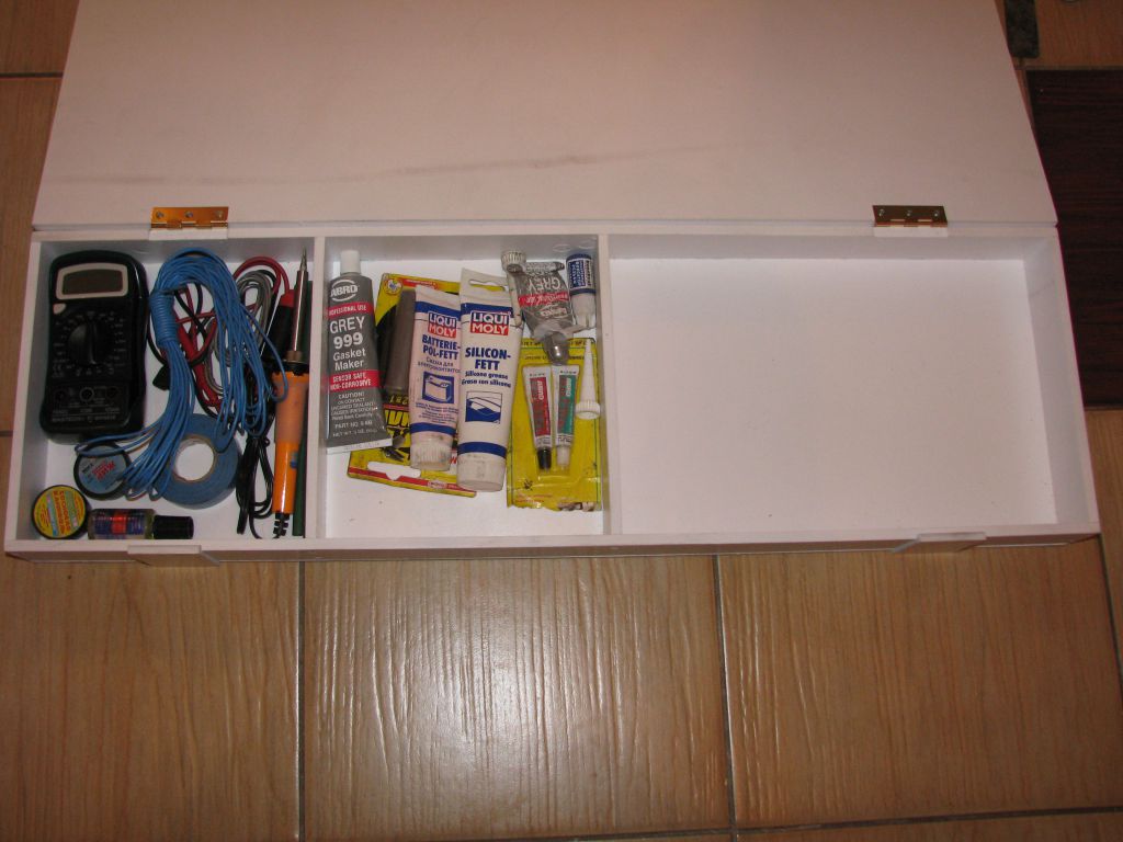

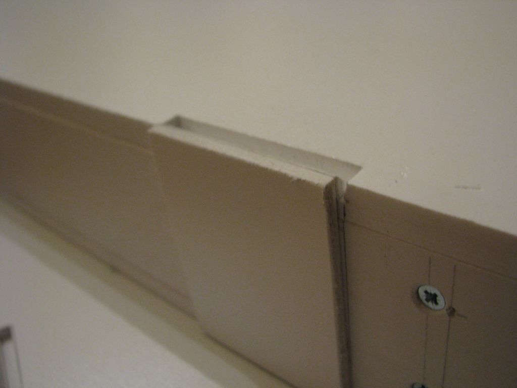

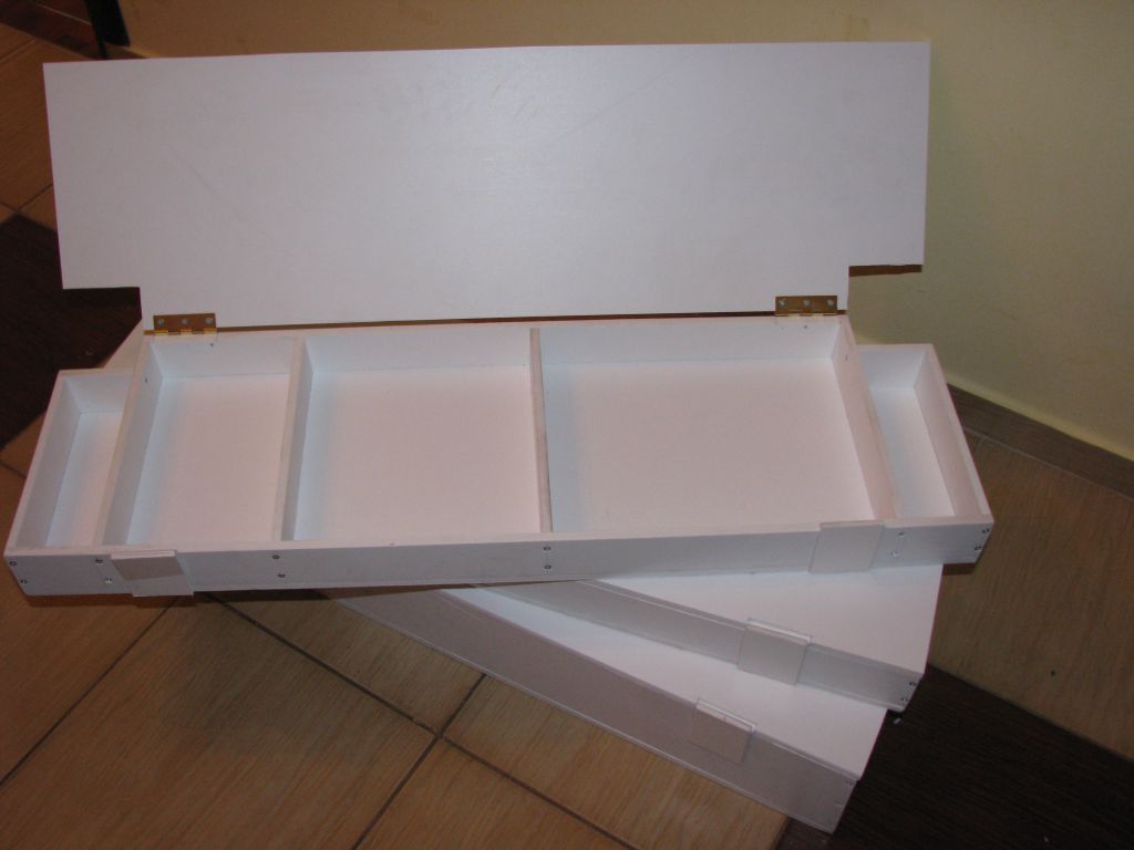

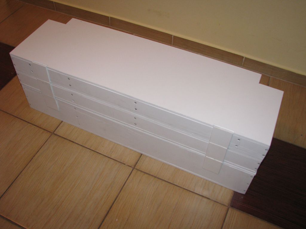

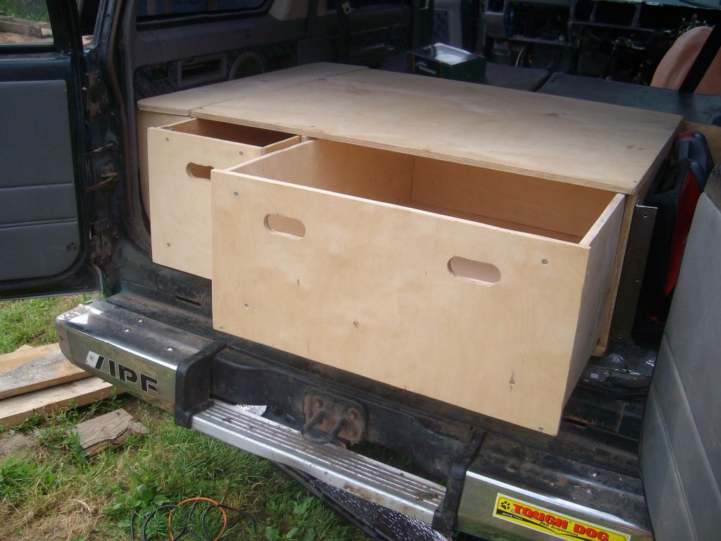

В праздники пришлось унимать зуд в руках постройкой ящиков под инструмент и ЗИП по форме спальника:
Материал – мой любимый вспененный ПВХ, который режется ножом и клеится намертво циакрином. Толщину взял 8мм, поэтому в этот раз укрепил конструкцию саморезами.
Замки не очень надежные, но ничего более простого %) в голову не пришло:
Петли мебельные:
Завтра вклею дополнительные перегородки и буду перекладывать шмурдяк. Что получится, зафотаю.

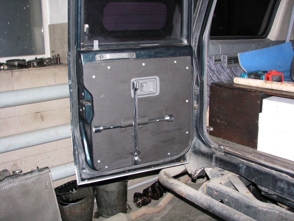

Сделал новую обшивку на двери багажника с креплениями для топора, лопаты, балонного ключа и карманом для мелочевки:
Уже покрасил, завтра буду крепить. Материал - МДФ 6 мм. Крепление не на родных пистонах, а на саморезах по периметру.
« Последнее редактирование: 23:57, 05.03.2011 от Fly-fisher »
Re: Мебель в багажник TLC78
« Ответ #46 : 23:57, 06.03.2011 »
Установил обшивку на двери:
« Ответ #47 : 11:08, 07.03.2011 »
Имхуется мне, что балонник будет нежно позвякивать при движении, нарушая душевное равновесие.
А топорик может слететь на кочках.
Лучше пластиковые фиксаторы поставить. По моему у Крокодилыча их видел.
Сколько они стоят, ты, наверное, тоже видел %)
Балонник и сейчас стоит внатяг и не брякает. Но планирую под нижний стержень наклеить кусок пенки, чтобы в свое отверстие он вставлялся после ее сжатия. Тогда будет вообще тишина.

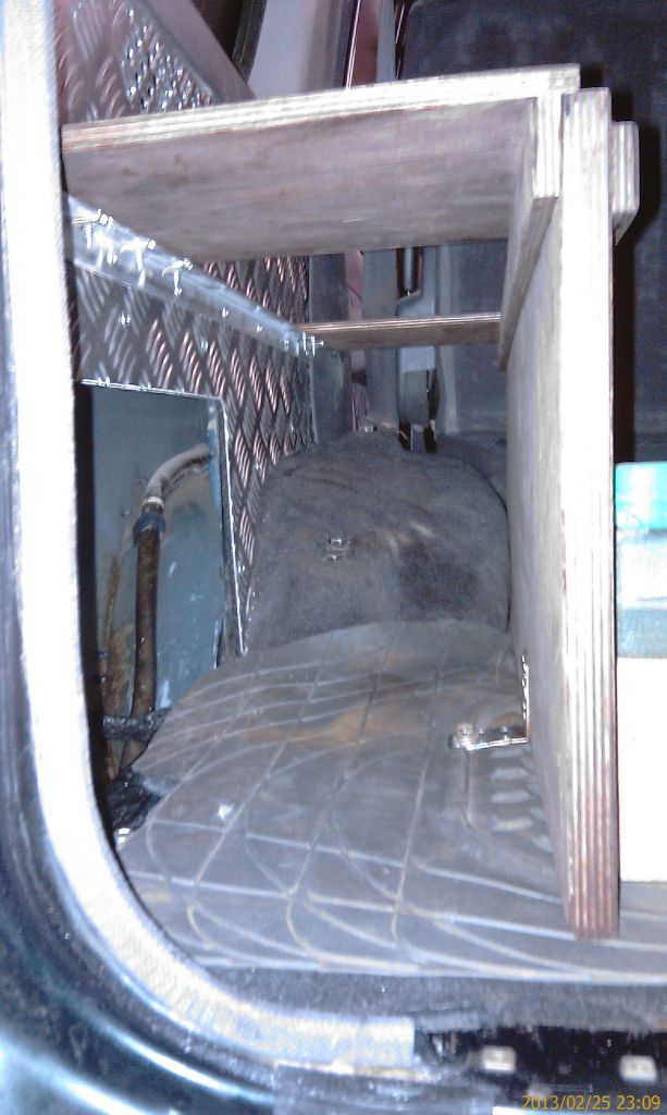

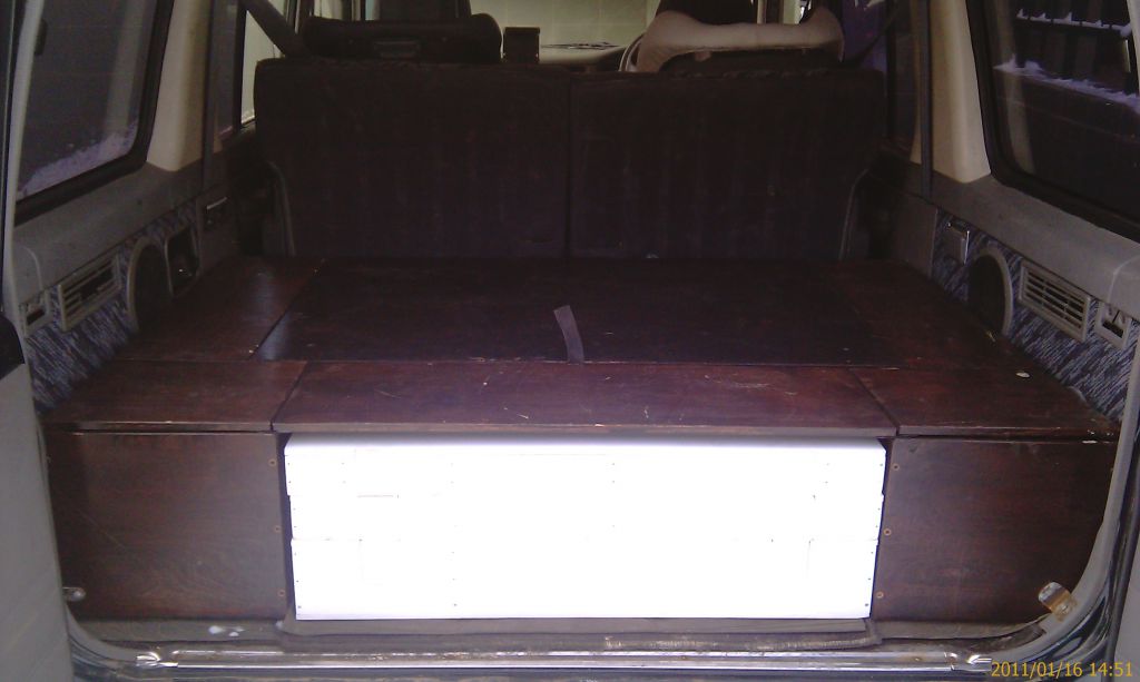

Три года использования выявили в конструкции спальника недостатки, не совместимые с его дальнейшим пребыванием в багажнике. Спальник разобран, обменян на фонарик и уехал в Нижнеудинск.
Итак, выявленные недостатки:
1.       Затрудненная загрузка крупногабаритных и косых-кривых тяжелых предметов типа мотокультиватора. Их нужно поднимать выше головы и переваливать через поперечную стенку. Так что стенки быть не должно.
2.       Невозможно достать что-то из под крышек без полной выгрузки шмурдяка.
3.       При промежуточных ночевках приходится доставать стол, а это опять полная выгрузка.
Известные конструкции без поперечной стенки в качестве связующего элемента конструкции используют несъемную крышку, что также нехорошо. Должна быть возможность быстро приспособить машину для перевозки негабаритных вещей. Найден нетрадиционный результат: вообще развязать правый и левый отсеки. Нужны они лишь для того, чтобы спрятать арки. Между ними накидывается крышка и все!
Вот, собственно какие получились боковые отсеки:
Внутренний конструктив бокового отсека:
Отсеки простреливаются насквозь, но имеют еще и прямоугольные окна сверху, которые закроются крышками без шарниров на липучке.
На уступы отсеков ляжет фанерный щит, который и превратит конструкцию в спальник. Под него будет доступ без выгрузки. В дальнейшем возможно сделаю туда ящики для удобства укладки.
На боковинах отсеков имеются еще и дополнительные уступы. На них под крышку спальника ляжет доска стола. Теперь стол можно будет извлечь, ничего не тормоша ни сверху, ни снизу.
