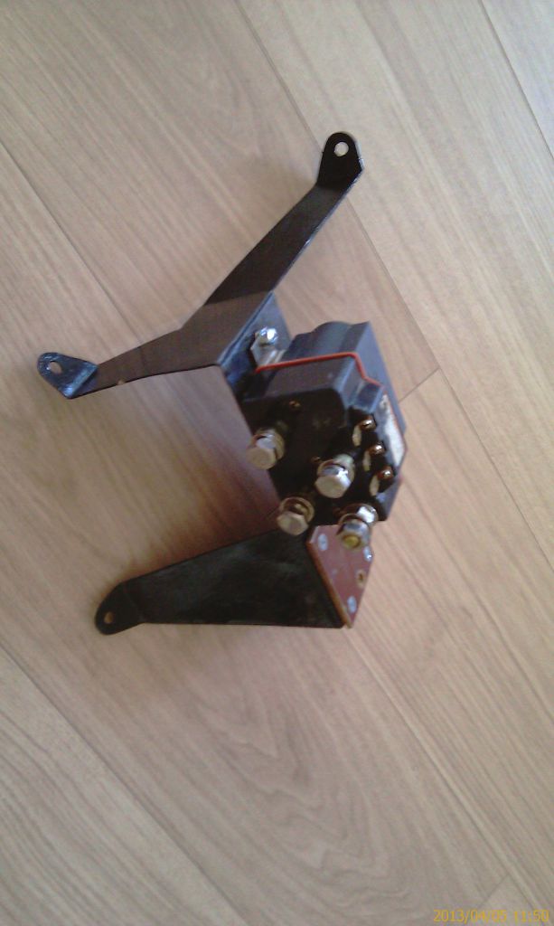

Решил  обратиться к Алексею  чтобы он мне  подключил   лебедку  на  "гражданскую" ТЛК-80.
Силовой  бампер   у меня  уже был за что спасибо   автоцентру Сафари , но времени   подключить лебедку  все никак не было.
Сначала  Алексей изготовил  из картона  шаблон  кронштейна  под  блок соленоидов и  реле  включения  лебедки GRUNER, затем   через примерку  было готово само  изделие.
затем  последовал   этап  вживления  кронштейна  и  управлящего  реле результат
