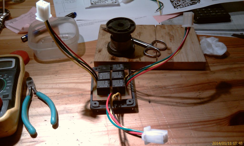

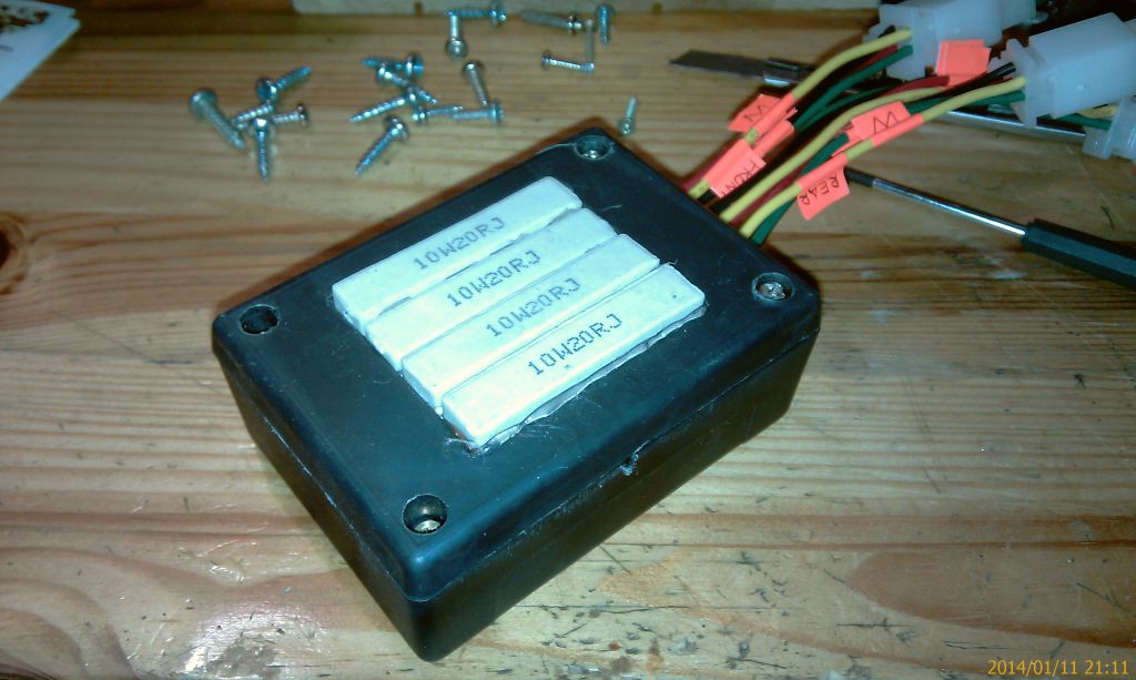

Долго искал контроллер от 80-ки для управления двумя блокировками. Безуспешно. Решил, что пришло время осваивать радиолюбительство и построил контроллер сам. Печатные платы собирался осваивать давно, но руки дошли только сейчас:
http://irkutsk-4x4.ru/index.php?topic=17701.msg249798#msg249798

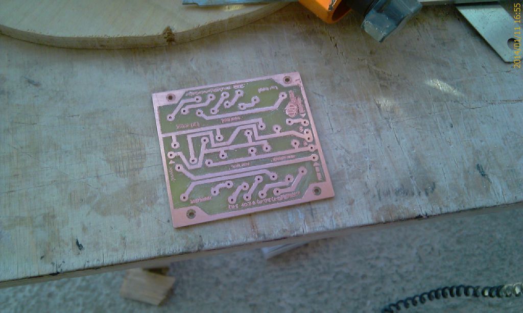

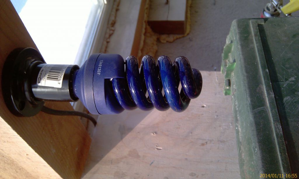

Остановился на фоторезисте. Попытка разбить ДРЛ-ку, любезно предоставленную Сosmos'ом, закончилась разбитым УФ светильником. Его вакуумом просто стерло в порошок. Видимо, не все ДРЛ-ки подходят для подобной переделки. Пришлось купить такую лампу:
Первая в жизни плата получилась не ахти какая:
Следующая будет уже какая надо, все выводы сделаны.

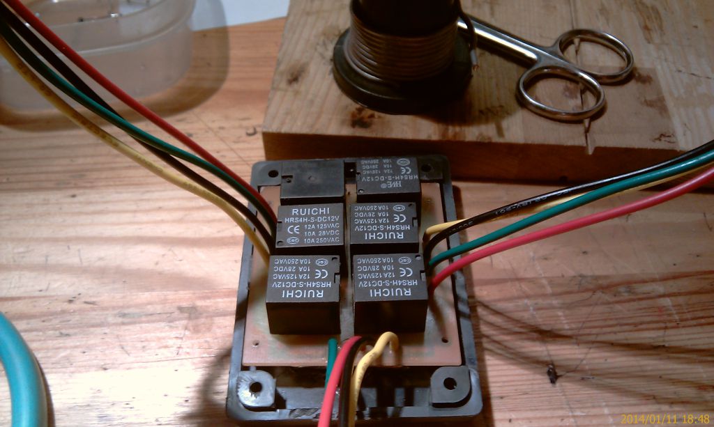

Собрал "контроллер", который представляет из себя шесть реле :pardon: . Зато отсутствует привязка к скорости, включенному переднему приводу, и не мигает лампочка при недовключенной блокировке:
Вот такой блок:
Три разъема: один на управление, второй на заднюю блокировку, третий на переднюю блокировку.

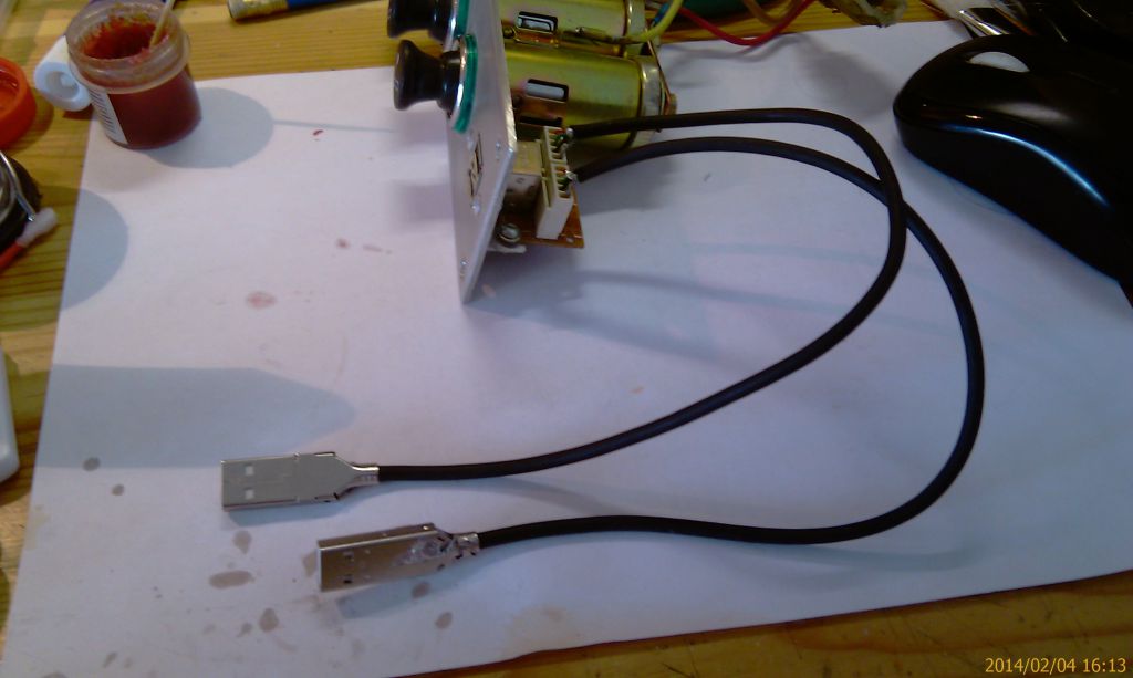

« Ответ #186 : 16:15, 04.02.2014 »
А в моей "дорестайлинговой" версии порты для 5V зарядки гаджетов превращаются в полноценные USB:

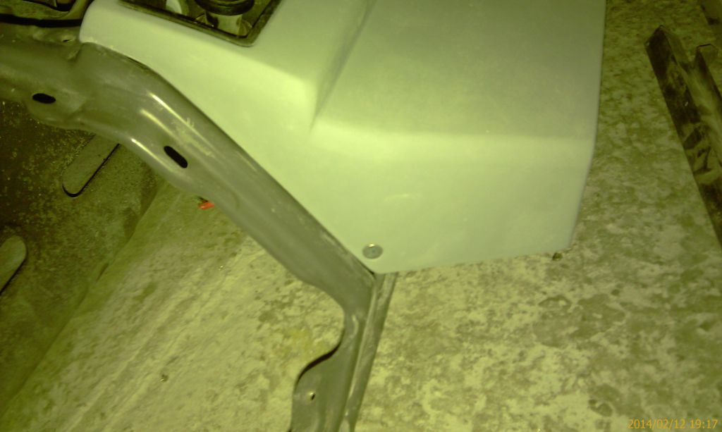

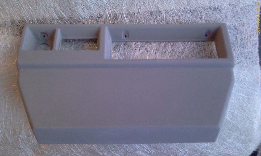

А вот и готова "аутентичная" средняя панель!
С родными часами, прикуривателем и всеми тремя винтами верхнего крепежа:
Кто будет скучать по утраченной пепельнице, пусть помнит, что курить вредно. Кому на это насRать, может утешить себя тем, что она всё равно была маленькая и неудобная ;)

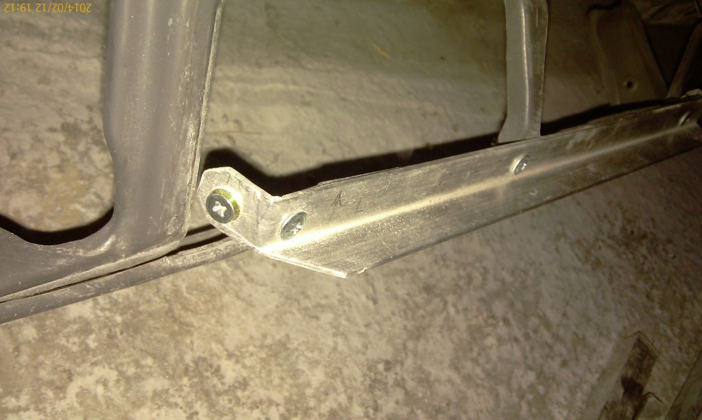

Заодно устранена "родовая травма" первой версии. Нижний крепеж был через %опу. Теперь на нижних трех винтах крепления ставится дополнительный кронштейн:
И двумя винтами уже к нему крепится нижняя часть панели:
Вот она на остатках квадратной торпеды от Ватоката:
К слову, на квадратной торпеде и на круглой эта панель одинаковая.
Налетай, нее скупись, покупай живопИсь %)
« Последнее редактирование: 19:53, 12.02.2014 от Fly-fisher »

http://www.ekits.ru/index.php?productID=2829
Ну или у меня забрать после того, как я воткну CarPC. Вместе с новой панелью ;)
Снял стабилизатор. Идет бонусом к панели ;)
 Готовые разъемы для питания и подключения к 2-м USB. Распиновка все по фен-шую, чтобы нормально заряжались стандартные гаджеты. Если заряжать яблофон, то нужно еще небольшую схемку городить.

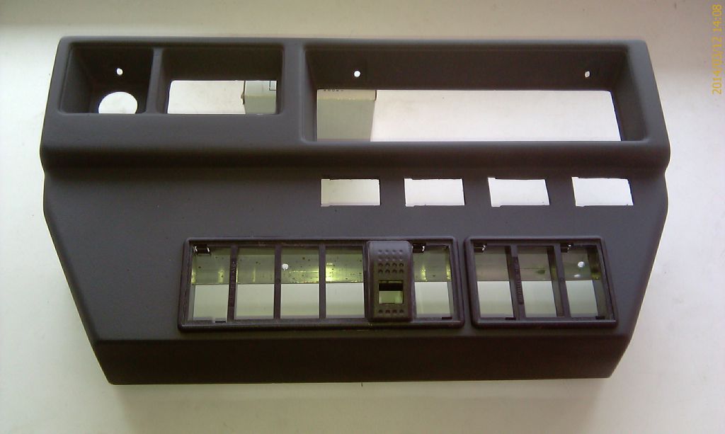

Вот так выглядит панель с рамками для переключателей Hella серии 007 832:
При условии сохранения штатных переключателей под управлением печки и в рамках Hella входит только в один ряд. Если штатные переключатели переделать на Hella и не применять рамку, то можно влупить и два ряда выключателей.

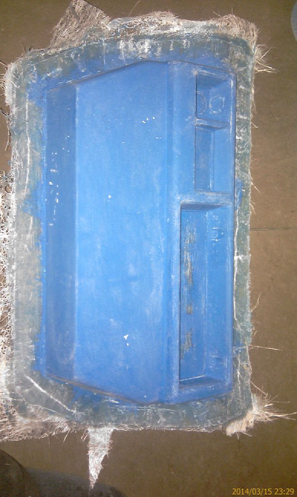

Следующую снял с матрицы:
Чья? %)
