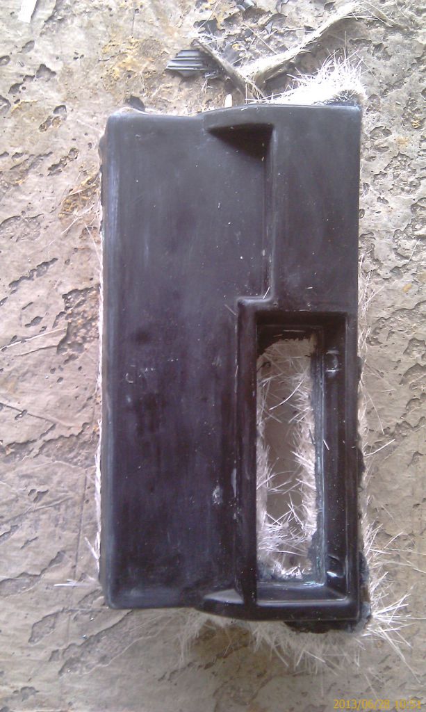

Вчера заложена в матрицу для формования кронштейнов.
Лучше не спешить со снятием с матриц, чтобы не повело.
Вот текущее состояние:

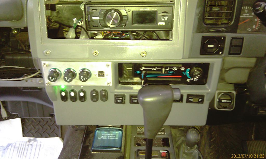

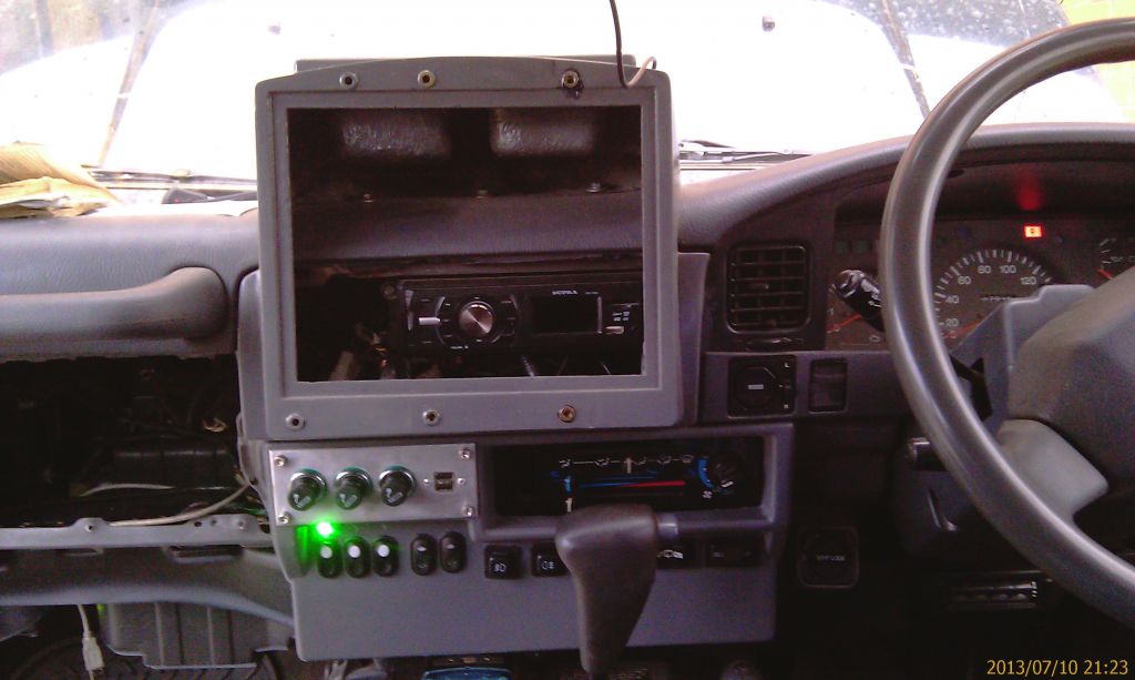

« Ответ #155 : 08:32, 11.07.2013 »

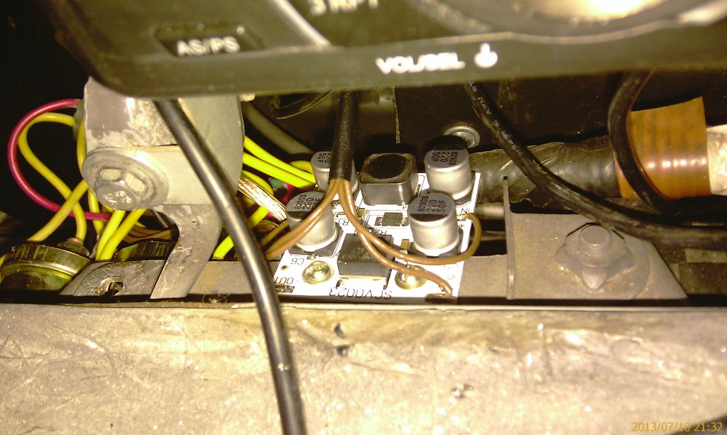

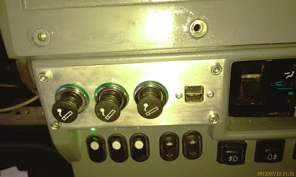

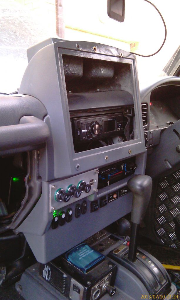

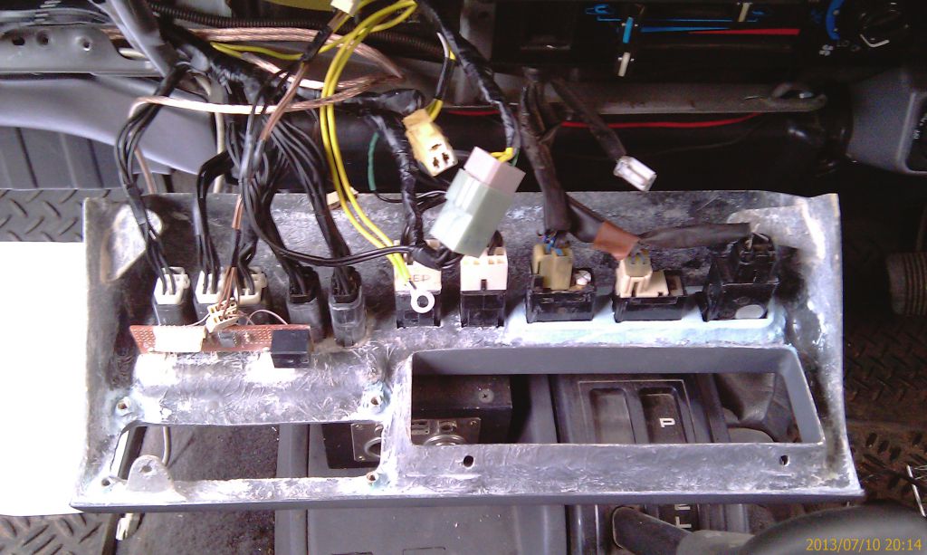

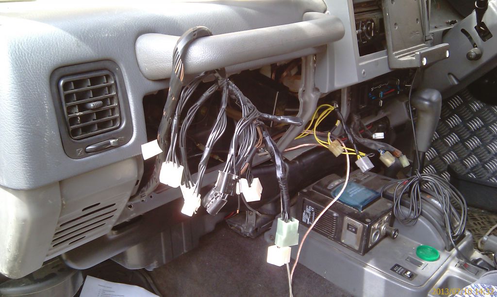

Установил себе нижнюю панель.
Пришлось собрать такую косу:
Подключенная:
Вот так выглядит:
До установки CarPC порты USB работают только на зарядку гаджетов. Для этого поставлен стабилизатор напряжения 5V 3A:
« Последнее редактирование: 08:59, 11.07.2013 от Fly-fisher »

Для левого руля пока нету. Нужно делать. Самая большая засада с окошком под управление печкой. На правый руль я для этого угробил старую панельку. Если старую не жалко, или есть у кого такая ненужная от левого руля, то это сильно упростит задачу. Ну и встанет как обычно вопрос об эксклюзивном изготовлении или сборе колхоза. Сделать оснастку - самое трудоемкое во всём процессе.

Новая версия центральной панели торпеды на Прадо 78 серии на подходе %)  Думаю, она должна порадовать даже сторонников сохранения аутентичного интерьера ;)

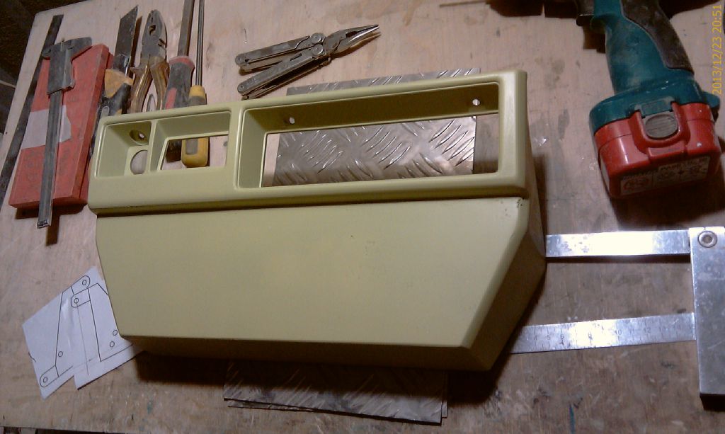

И вот еще: видно в нижней части плоскую поверхность? Так вот к ней аккуратно будет примыкать новая панель АКПП %)
Следующий шаг - джойстик вместо руля :sarcastic_hand:
