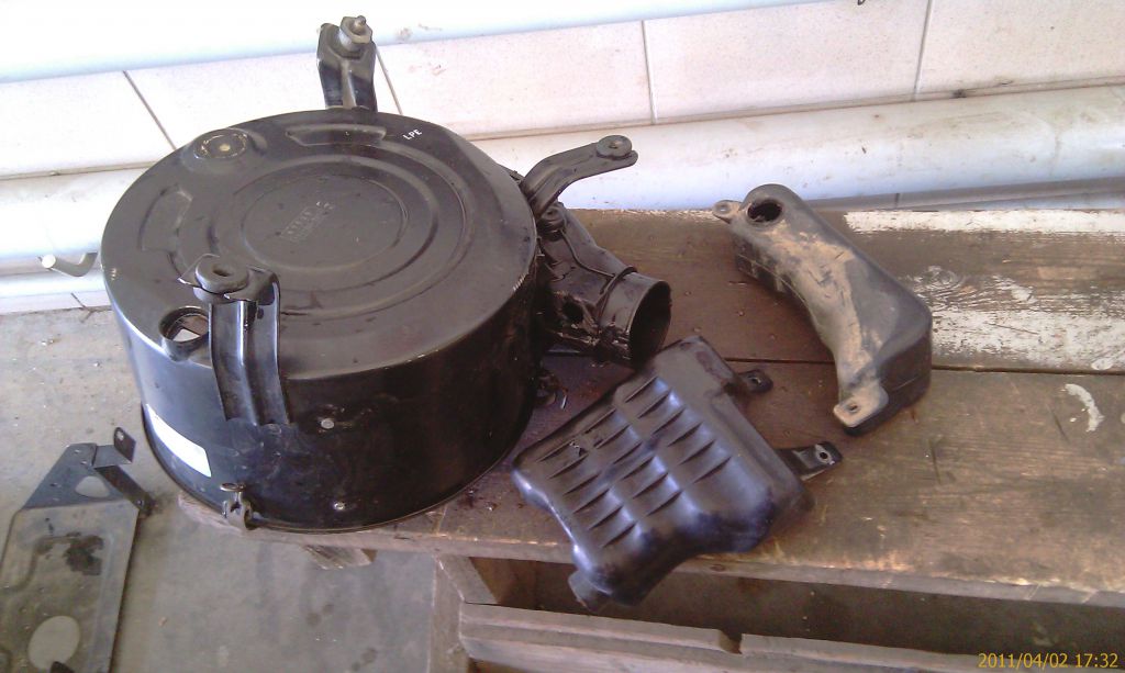

Лето близко, тему пора обновить.

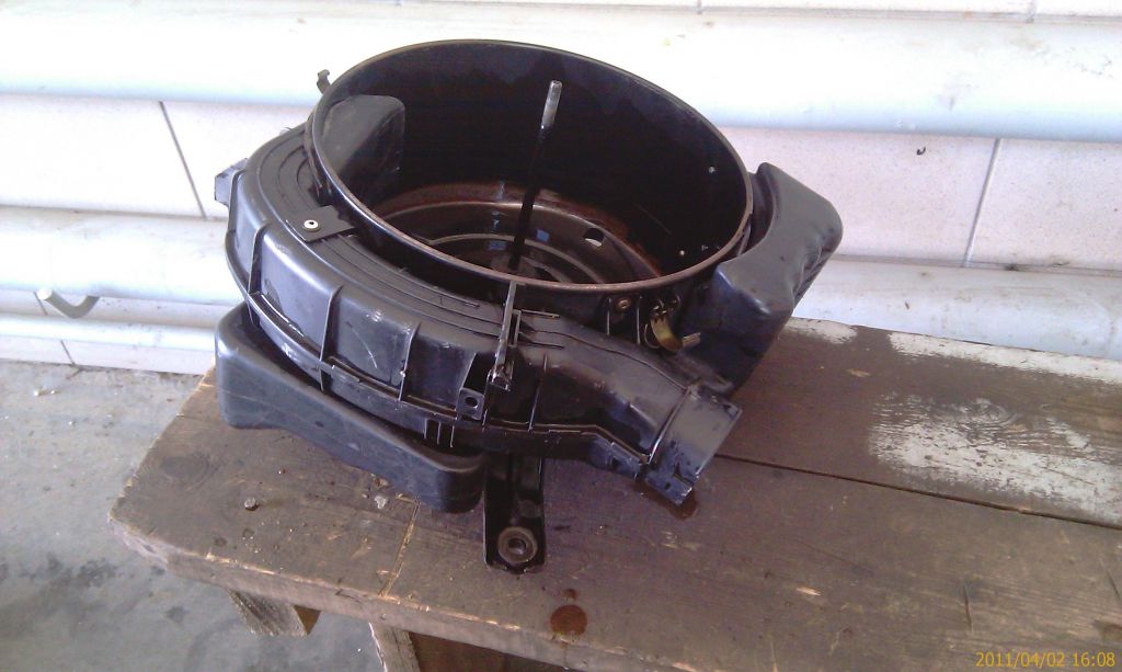

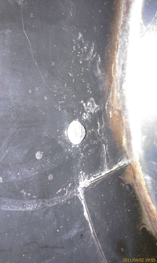

Решил устранить источники подсоса воздуха в виде дополнительных камер на корпусе воздушного фильтра. Открыл кастрюлю и вытащил из нее… %) :
Если кто из Сафаристов вещь признал, готов отдать :punish: .
Снял кастрюлю, которая оказалась закрепленной на двух креплениях вместо трех. У кого-то в Сафари не хватило сил навернуть гайку :rus: .
Вот кастрюля в сборе:
Да простят меня инженеры из Тойоты:

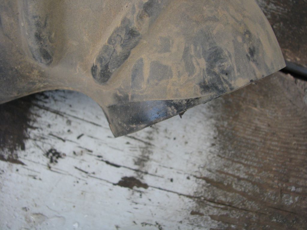

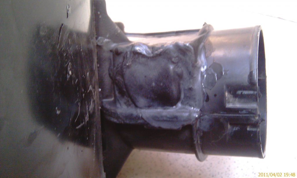

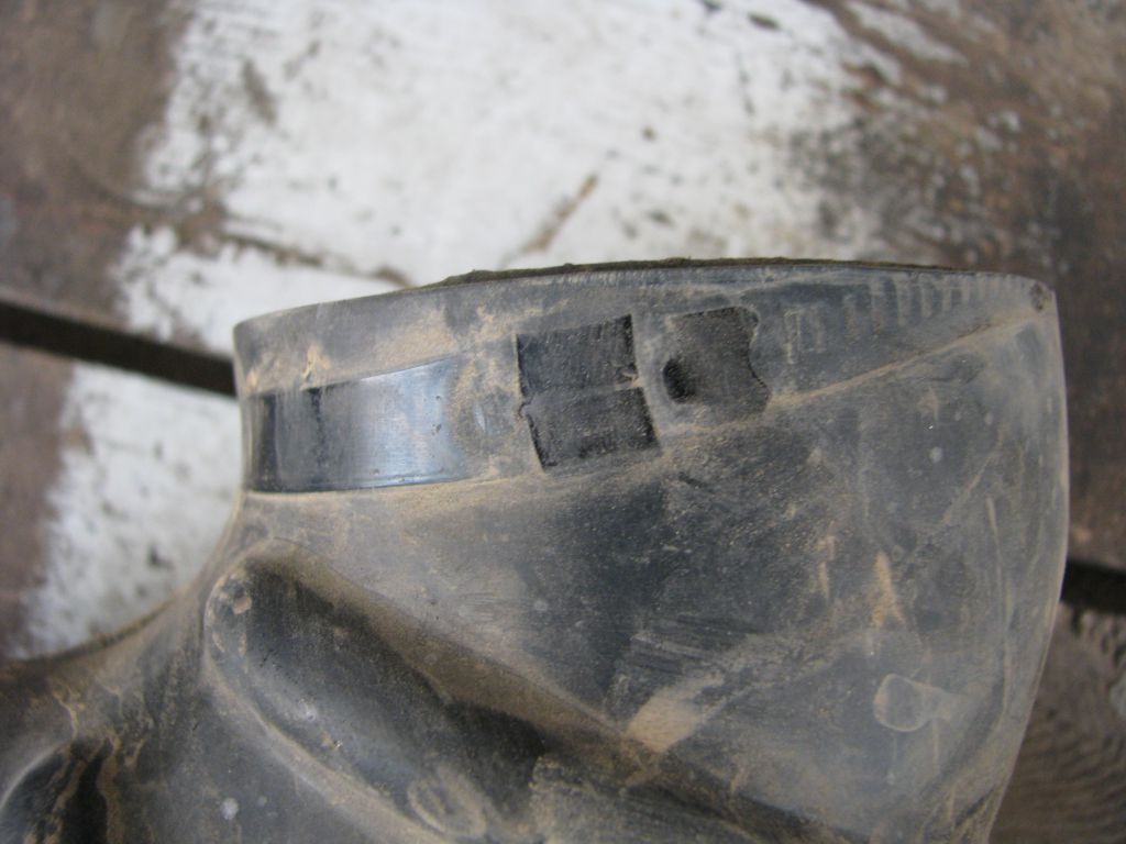

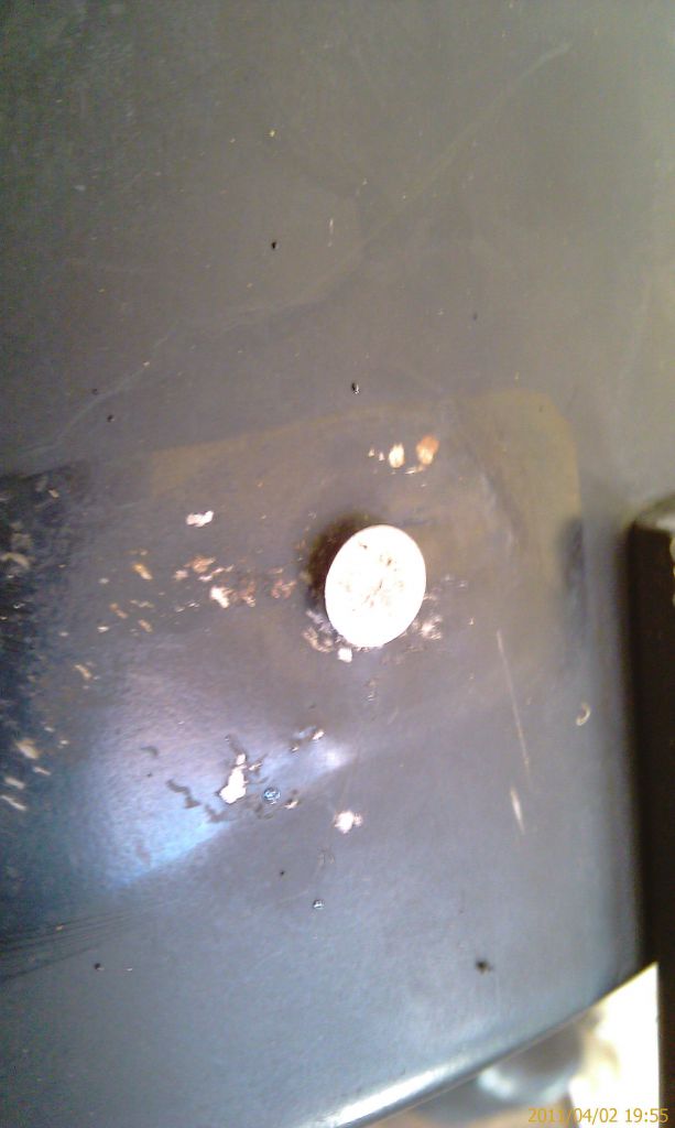

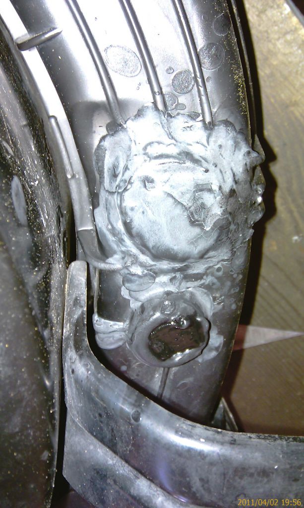

Отверстия в пластиковом патрубке, оставшиеся после снятия дополнительных камер, заварил кусками пластика, вырезанного из «лишних» деталей при помощи газовой горелки:

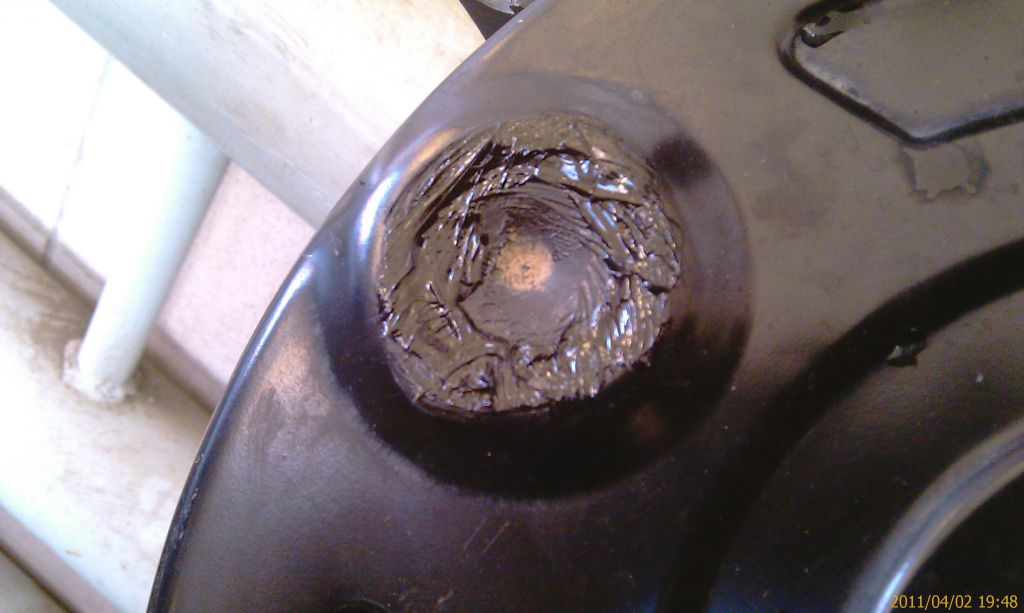

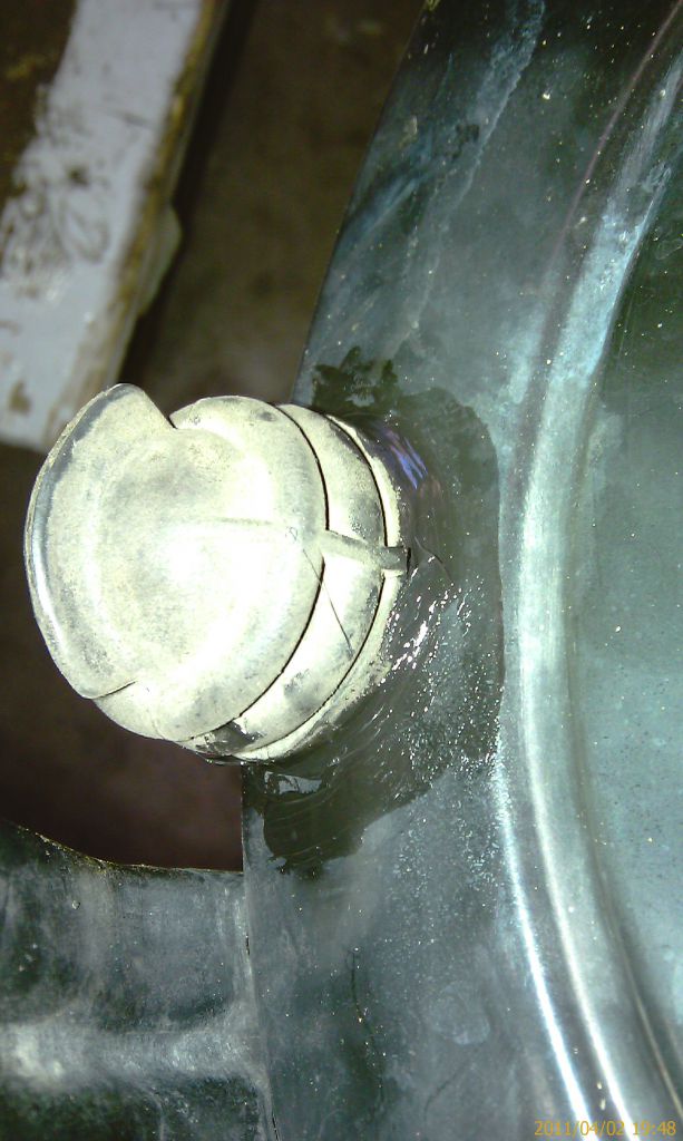

Отверстия от заклепок заглушил сплошными заклепками:
И завалил герметиком.
Все отверстия и швы тоже жирно обвалил герметиком:

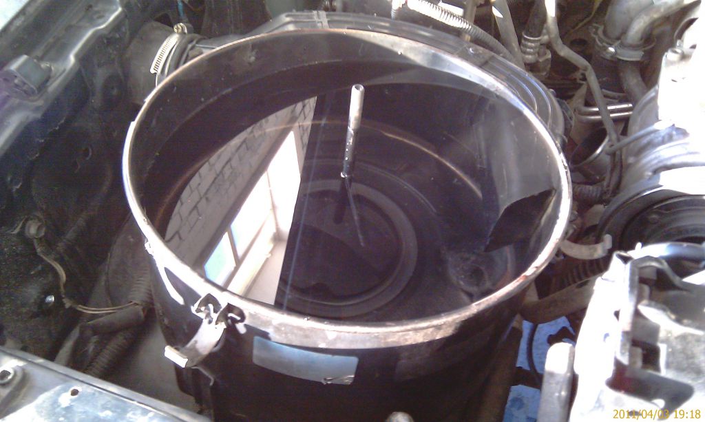

Для проверки результата налил в кастрюлю два ведерка воды:
Утечек нет :ok: .

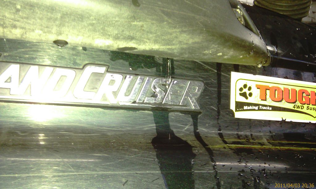

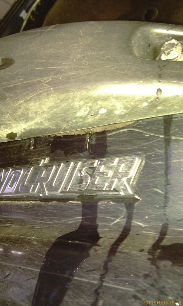

Далее решил-таки проверить весь шноркель. Для этого установил вертикально патрубок от турбины :mosking: :

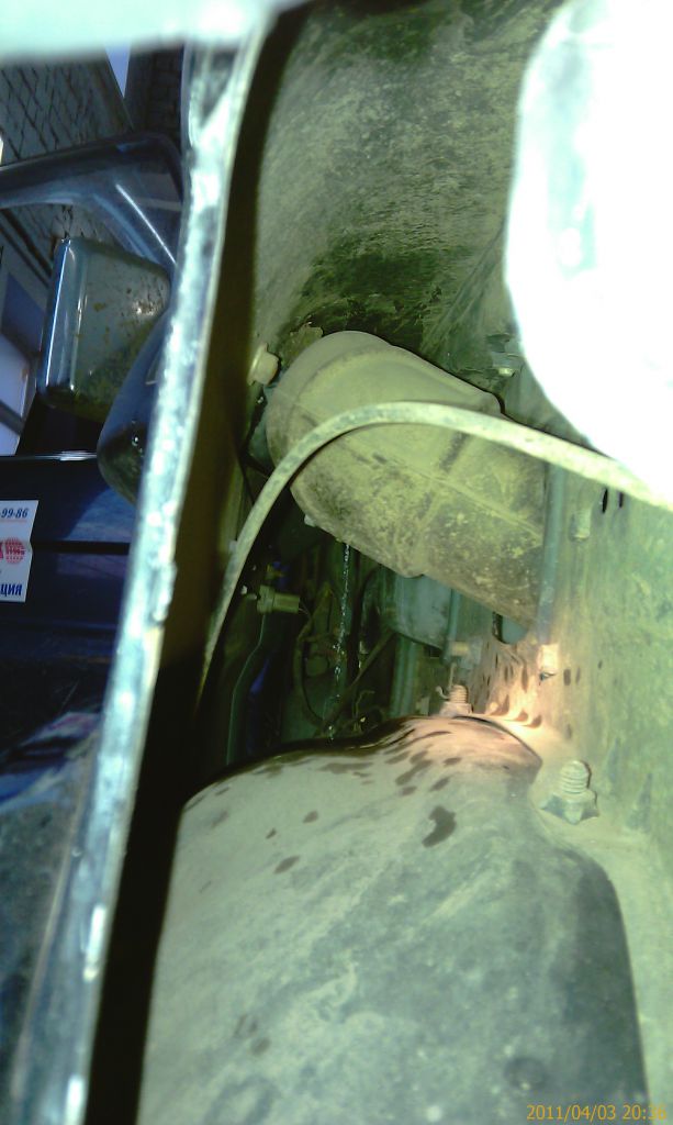

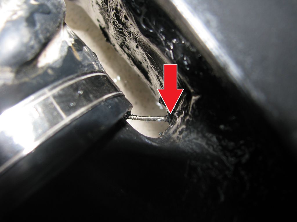

И влил в него еще ведро воды. Результат не заставил себя ждать. Вода ручьем потекла из участка между горизонтальным элементом шноркеля и входом в кастрюлю. Снаружи :wacko2: :
И внутри крыла :wacko2: :
Вот так я выяснил, что прошлый сезон откатался с дорогой имитацией шноркеля :bue: . Даже и не знаю, как обошлось, ведь вода даже в фарах все лето булькала :pardon: .

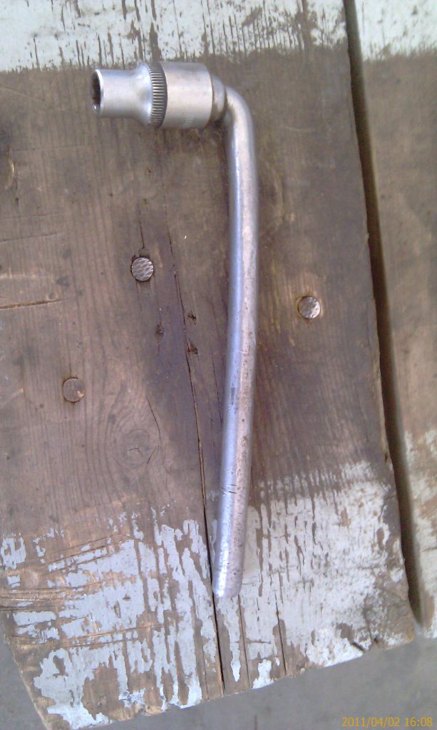

а кто ключи то забыл?  %)
Кто забыл, тот в курсе :sarcastic_hand:

Повторю только факты:

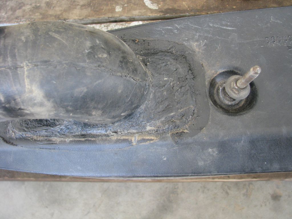

Причина течи в крыле – криво установленный хомут:

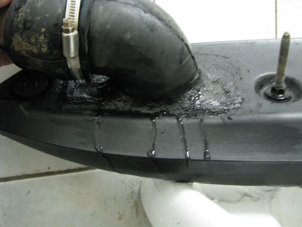

Причина течи по крылу – пористость шва, выполненного кустарным образом для возможности использования шноркеля от тяжелой серии TLC70 для легкой серии:
Завтра, если позволит время, отпишусь об устранении выявленных дефектов.

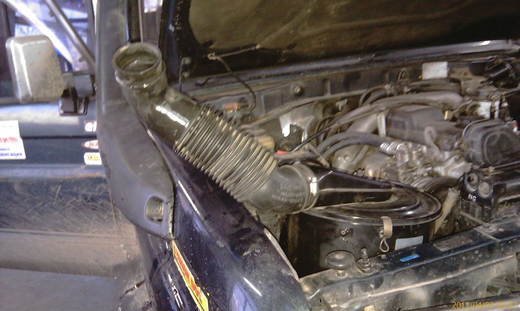

Произвел совсем незначительные изменения в конструкции. Во-первых, промазал герметиком место впайки в Тойотовский шноркель Г-образного патрубка, проложил между крылом и шноркелем шайбу-прокладку из коврика-пенки по форме паяного шва. Во-вторых, как положено затянул хомут.
После этого залил в кастрюлю и шнорк воды. Видео снято после заполнения кастрюли до краев и установки крышки.
Как видно, нет никаких утечек по крылу. Внутри крыла чуть-чуть подкапывает из шва, но это не идет ни в какие сравнения со струей, которая текла из криво затянутого хомута. Ну и сильно течет из-под крышки воздушного фильтра, Видимо, перед ответственными выездами, ее придется ставить на герметик.
В дальнейшем буду вырезать из шноркеля прямоугольный участок пайки и на заклепках через прокладку и герметик ставить металлический фланец с приклепанным Г-образным патрубком ø75.
