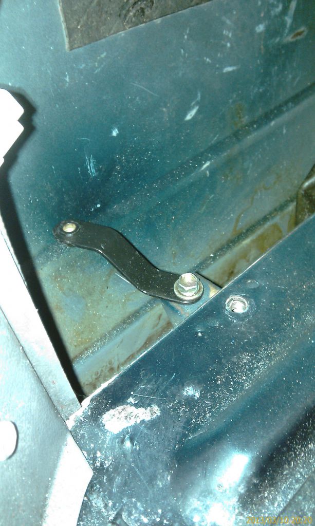

В левой нише вместо кронштейна штатного домкрата влепил компрессор Беркут R20.
Сделал для него кронштейн с креплениями в штатные отверстия (одно от кронштейна домкрата, второе от ремня безопасности третьего ряда сидений):
Сделал подкос для более жесткой фиксации компрессора:
Он прикручен к еще одной точке крепления кронштейна домкрата. Третья точка ампутирована болгаркой. Была версия кронштейна, где этот подкос интегрирован непосредственно в кронштейн, но она оказалась непродуманной: либо подкос не закрепишь, либо компрессор к уже закрепленному кронштейну не прикрутишь.
Общий вид:
Пока подключение осталось на клеммы аккумулятора. Провод заменен, т.к. родной не держит морозы. В дальнейшем, когда в багажник придет силовая проводка, компрессор будет прицеплен к ней.

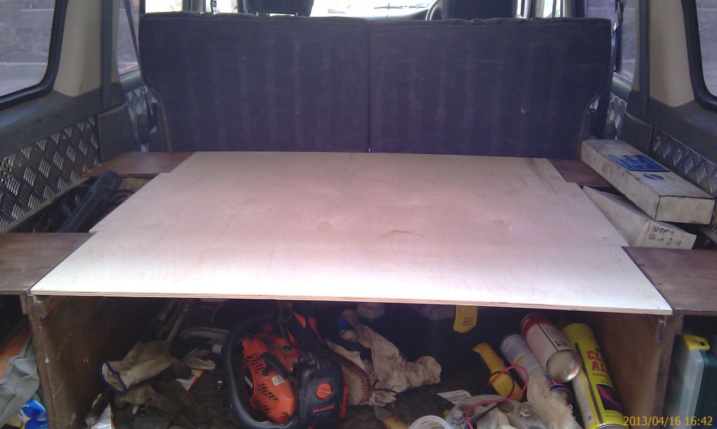

Продолжение. Изготовил крышку спальника:
И стол:
Резьбовые втулки под ноги теперь такие:
Конструктивно стол сделал таким:

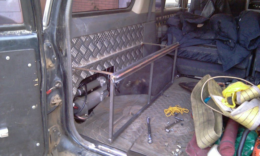

Вот Fly Fisher's Spalnikk ver 3.0:
Дорвался до сварочного аппарата... :rus:
