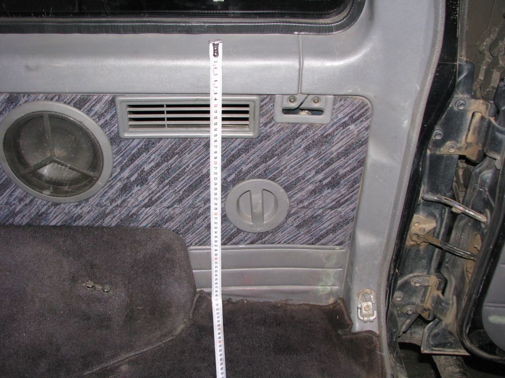

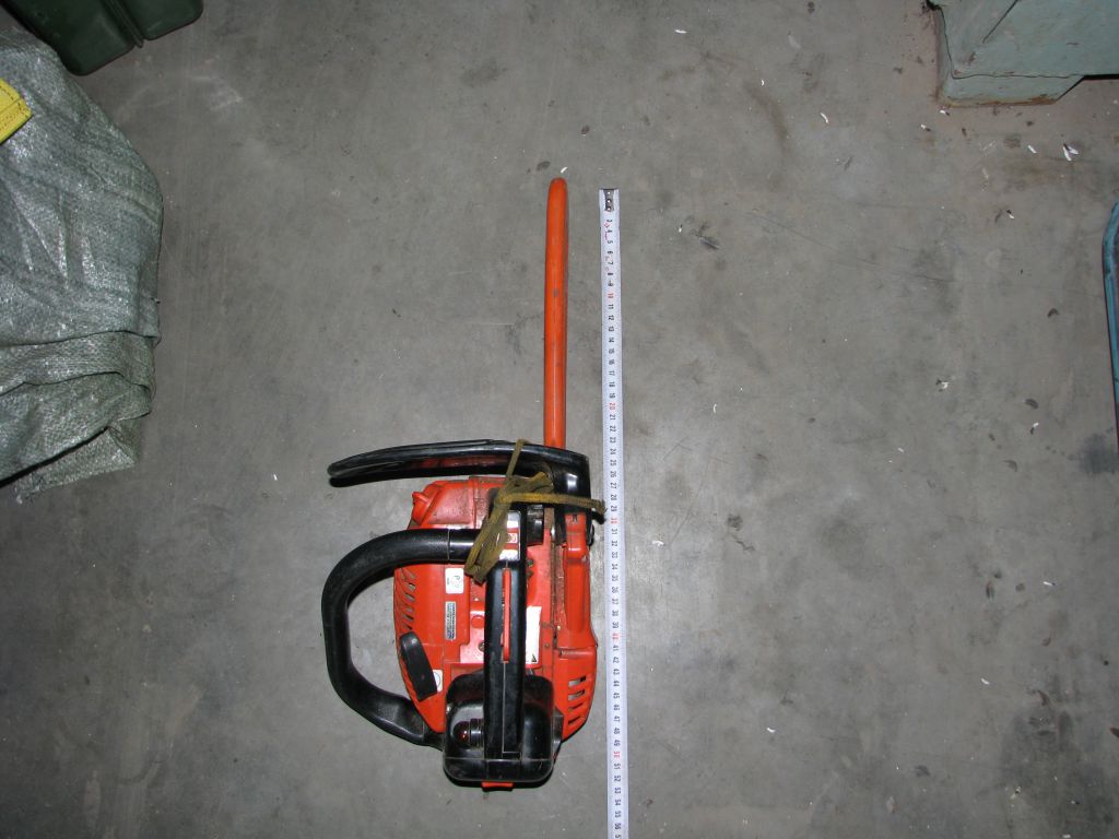

Начал строительство с замеров багажника и основного шмурдяка:

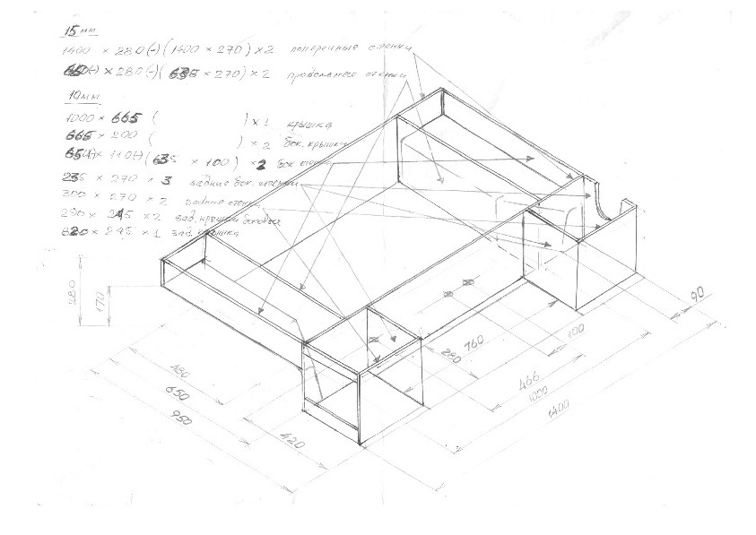

Потом вычертил багажник, набросал конструкцию и раскрой. Основа сооружения из фанеры 15 мм, остальное из 12 мм:

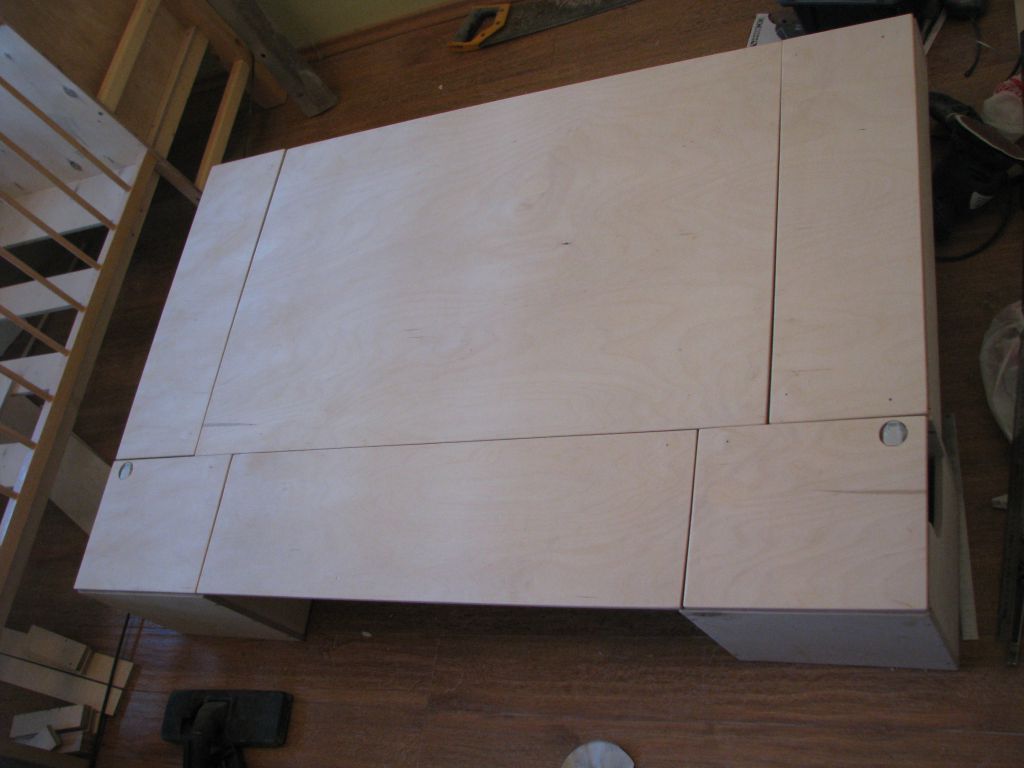

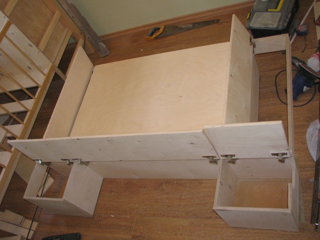

Вот установлены крышки:

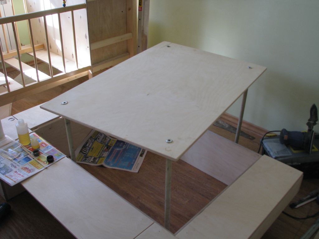

А вот так средняя часть крышки легким движением превращается в стол (на заднем плане уже почти достроенная двухъярусная койка для моих девчонок :) ):

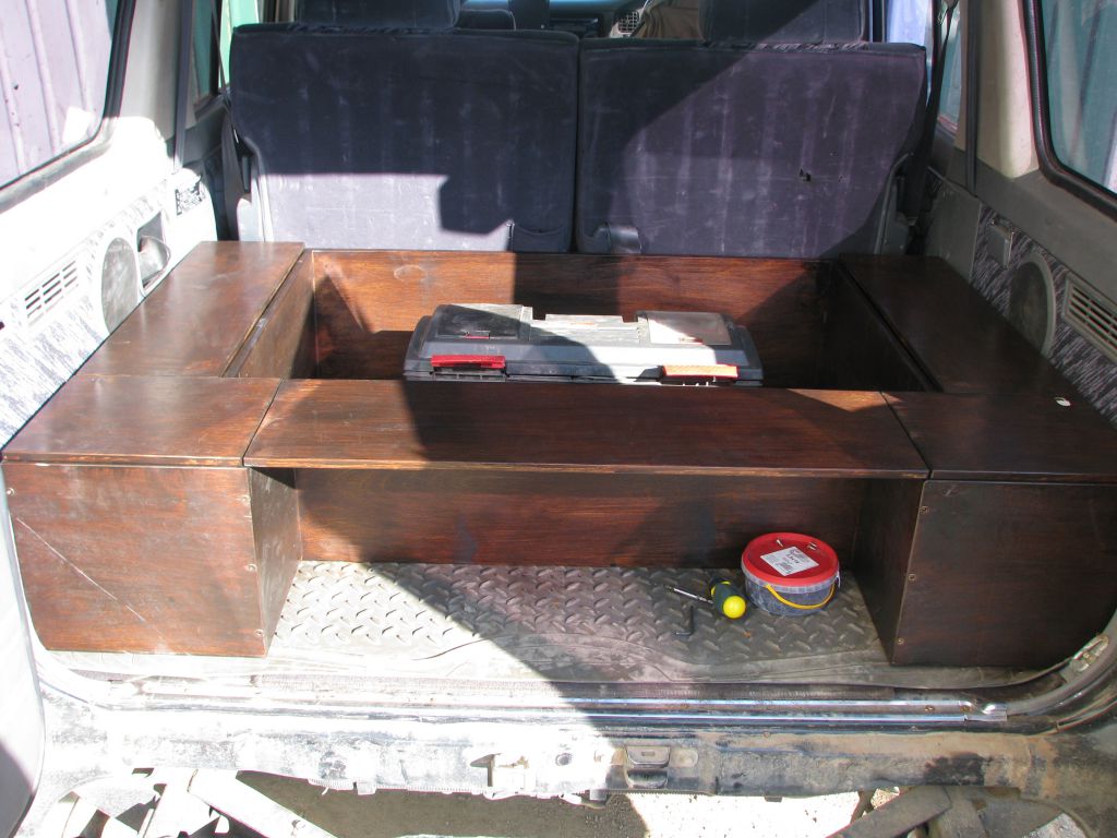

Сборка на месте.
Каркас:
Крышки:

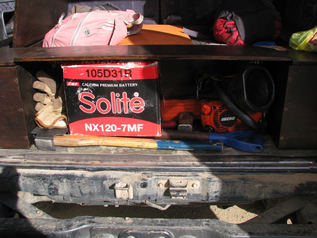

Так уместился весь такелаж:
Жидкости и прочие приблуды:
Быстродоступный шмурдяк:

В первый пост добавил чертеж

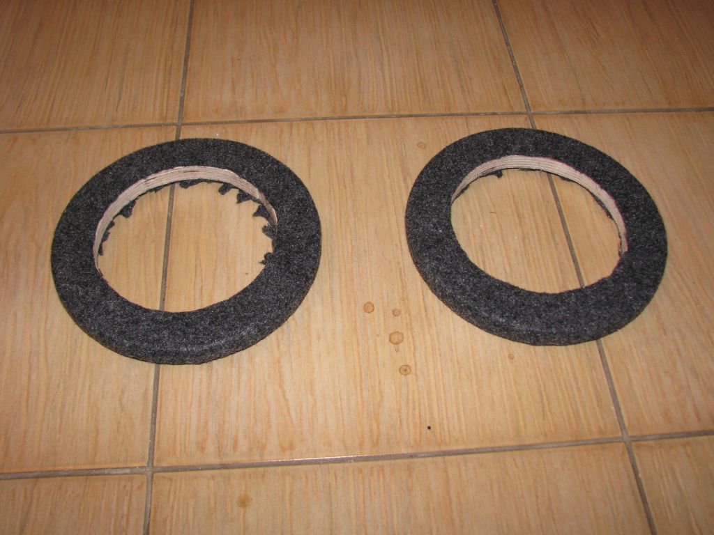

Вот подиумы на переднюю дверь для АС 160мм:

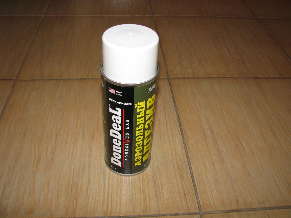

Вот клей для карпета:
