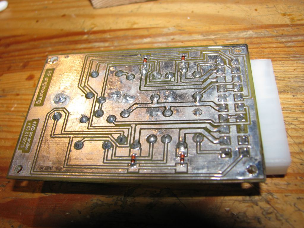

Диоды параллельно катушек то стоят? не разгляжу на платах, стар глазами стал.
На четырех из восьми

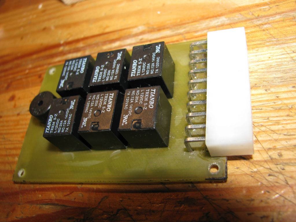

При установке на машину контроллера управления двумя блокировками неожиданно вылез небольшой дефект. Интеллектуальные индикаторы включения блокировок реагируют на работу двигателя и электрику автомобиля и непредсказуемо помаргивают :wall:
Я принял решение уходить от аналоговой схемы и заложить в основу схемы микроконтроллер, для чего уже заказал необходимые детали.
А пока нужно срочно решить проблему безопасного включения блокировок в машине. Простейший блок управления на шести реле, к сожалению, не решает проблему защиты электропривода блокировки от выхода из строя в результате заклинивания механизма в среднем положении. При таком заклинивании напряжение с обмоток электромотора не снимается и они сгорают. Я поступил просто и добавил в схему из шести реле сигнализацию о наличии напряжения на обмотках. Световую сигнализацию делать не стал в виду ее низкой информативности в стрессовых ситуациях. И влупил обыкновенный зуммер %)  При наличии напряжения на обмотках он пищит. Как только привод отработал на блокирование или разблокирование, он умолкает. Если же он сигнализирует о том, что напряжение подозрительно долго не снимается, можно, используя предусмотренный выход на дополнительный выключатель, отдельным тумблером отрубить подачу напряжения на обмотки реле, включающие электромотор.
На воплощение потребовалось полдня:
Разъем полностью повторяет тот, который стоит на умном контроллере. То есть один снимается, другой ставится. Когда решится вопрос с электронным контроллером, он так же просто займет место этого временного.

Блок установлен и работает!

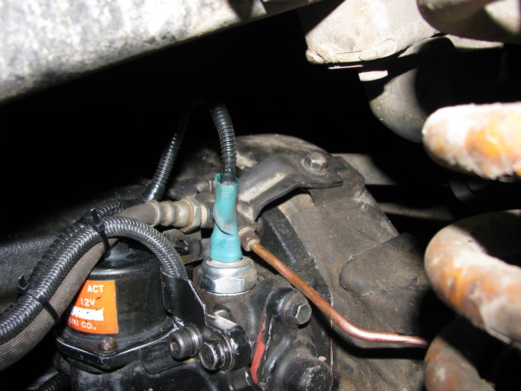

При очередной переборке переднего моста установил давно валявшийся в углу лочный редуктор от 80-ки:
Кабель и сапун от него проложил по тормозным шлангам под капот:

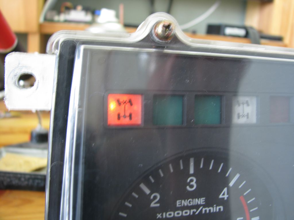

Для индикации передней блокировки я ликвидировал на приборной панели самый бесполезный индикатор:
Распечатал лазерным принтером на специальной самоклеящейся пленке новую пиктограмму:
Приклеил ее на кусочек оргстекла и вклеил в приборную панель:

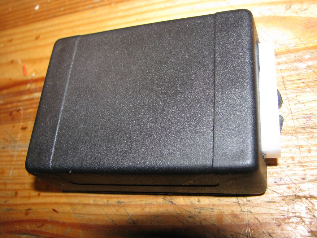

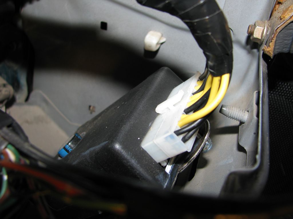

Снял блок управления одной блокировкой, который был установлен не на штатном месте, а вместо правого динамика в торпеде, и на его место поставил интеллектуальный для двух блокировок, который впоследствии заменил на простой с зуммером:
Собрал на кабеле 20-ти пиновый компьютерный разъем питания ATX:

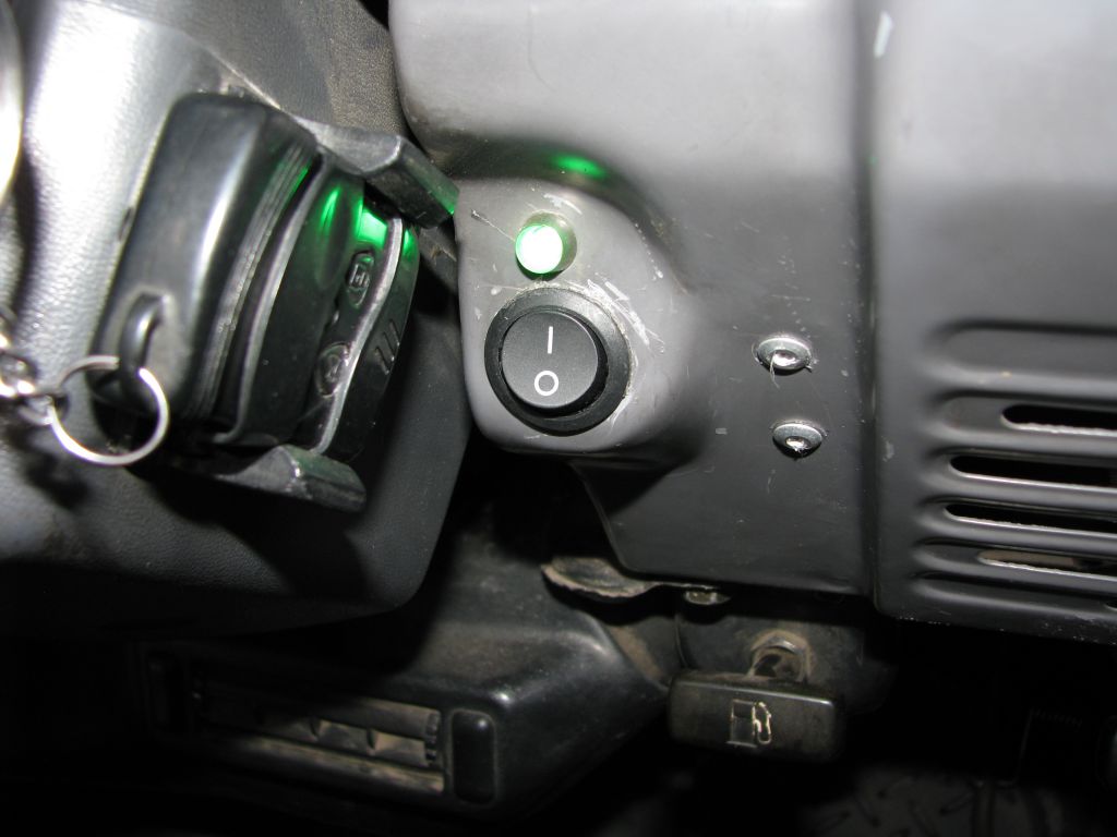

Для управления блокировками на этот раз я отказался от штатного выключателя. По опыту его использования для задней блокировки могу сказать что он хлипкий и ненадежный. Несколько раз я в попыхах резко включал его предварительно не нажав. При этом он рассыпался на запчасти :blush:
Поэтому теперь поступил проще:
Для аварийного отключения питания от обмоток блокировок поставил в уже имевшиеся отверстия выключатель и индикатор:
Проверил всё это минувшей ночью при расстановке точек Дискавери для МайOFFки. Ощущения просто фантастические, особенно от работы блока с зуммером. Его информативность выше всяких похвал. Не нужно отвлекаться на индикаторы. После включения зуммер сразу сообщает, что мотор включился, отработал, сколько ему положено, дошел до крайнего положения и выключился. Через пару секунд световой индикатор сообщает, что дифференциал залочен:
