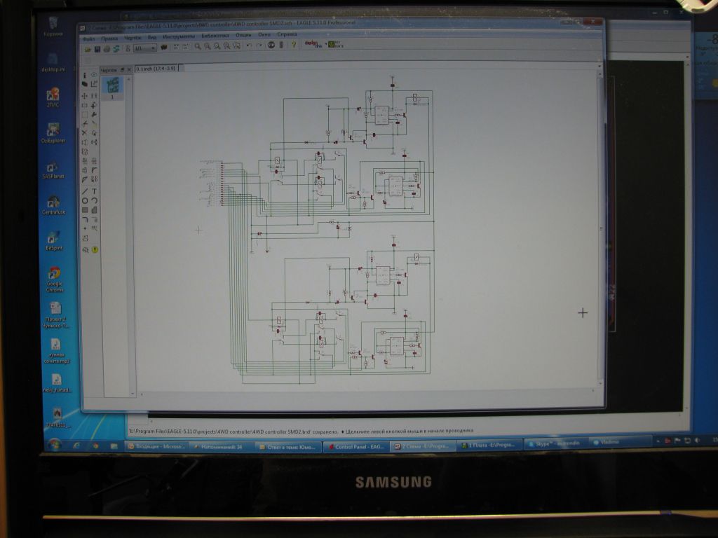

« Ответ #294 : 22:42, 08.03.2015 »
Не прошло и полгода :wacko2:
Несколько запоротых плат, горсть спаленных компонентов, бессонные ночи переписки с Финляндией %)
По ходу принято решение полностью воспроизвести функции индикатора блокировки: включено но еще не заблокировано - моргаем, включено и заблокировано - горим постоянно, выключено, но еще не разблокировано - моргаем, выключено и разблокировано - не горим:
Схема:
Разводка:
Первый вариант, односторонняя плата:
Второй вариант, двусторонняя плата:
Доработки по ходу:
Окончательный вариант:
Таймер ограничивает работу привода блокировки в пределах 10 секунд. И правильным образом работает индикатор.
Спасибо моему брату, сотруднику Texas Insrtuments :bear:

Пля, Лёха я поражаюсь... Всё-таки добил на 555-х... ОБАЛДЕТЬ!!!
Чесслово я думал терпежа не хватит и сделаете на ПИК контроллере. Оригинал сделан на масочной ПЛМ.
+2,25 делать на рассыпухе в годы когда космические корабли бороздят большой театр, это надо нечеловеческое терпение иметь :)
Re: Мастерская ФФ
« Ответ #297 : 16:43, 09.03.2015 »
Да сделать то как раз не проблема, как выяснилось. Делов-то полдня на плату.
А вот разработать, да так, чтобы это заработало :wall: . На двух симуляторах прогоняли все варианты. А реально они не работали из-за утечек, наводок от катушек реле и т.п. :wacko2:
Диоды параллельно катушек то стоят? не разгляжу на платах, стар глазами стал.
Если еще какие идеи будешь в железо реализовывать, обращайся - замелкоконтроллим :)
