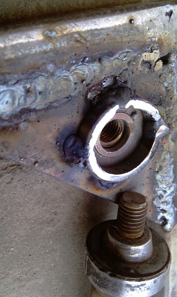

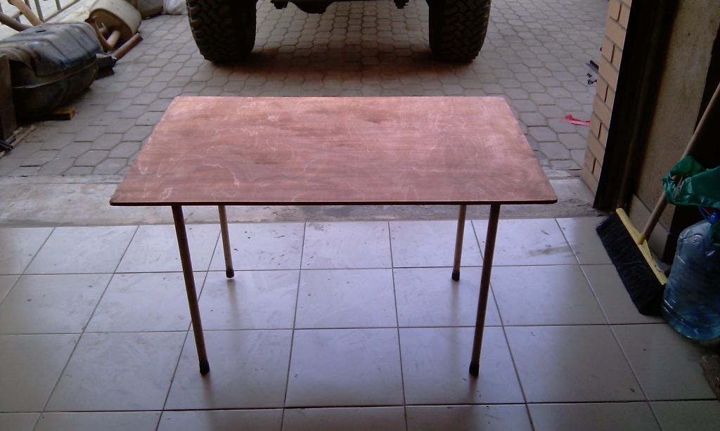

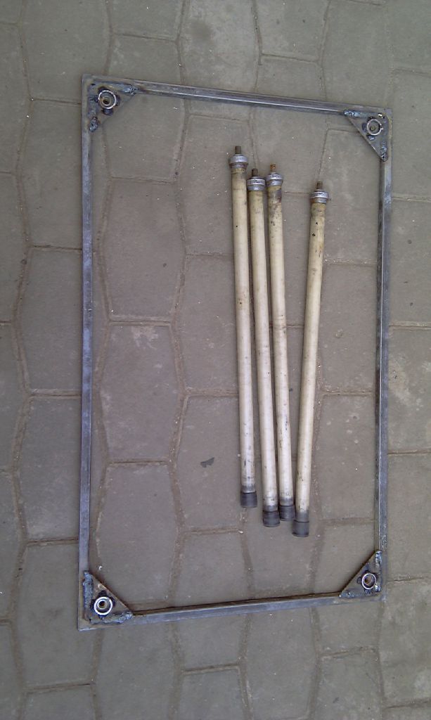

к столику  пока не могу придумать ноги-  но он нужен в спальнике- как усиление центральной части. Хотя столик  и без ножек  отлично ложится на траву -получается Японский столи к. :)
